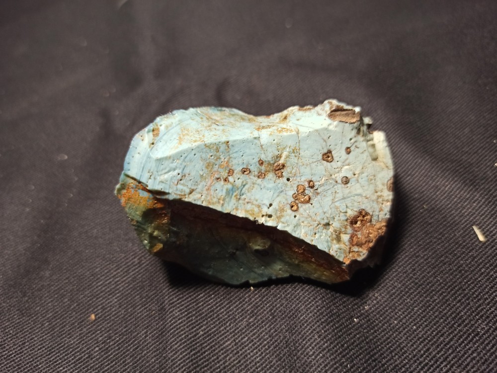

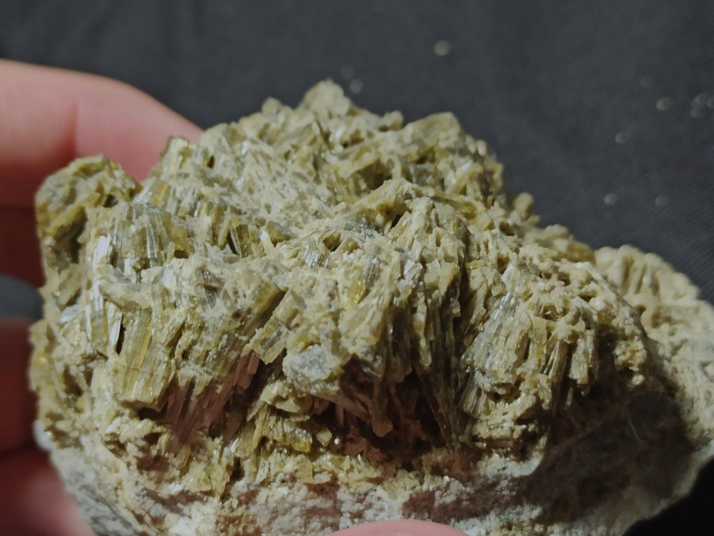

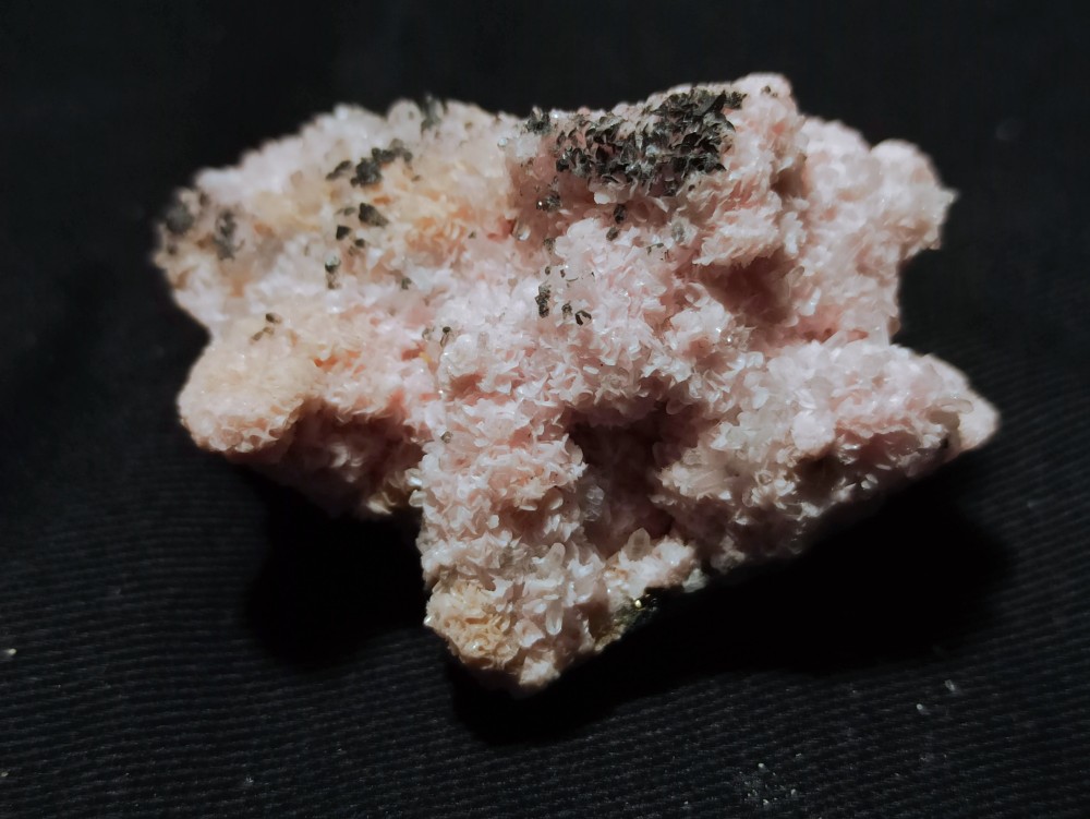

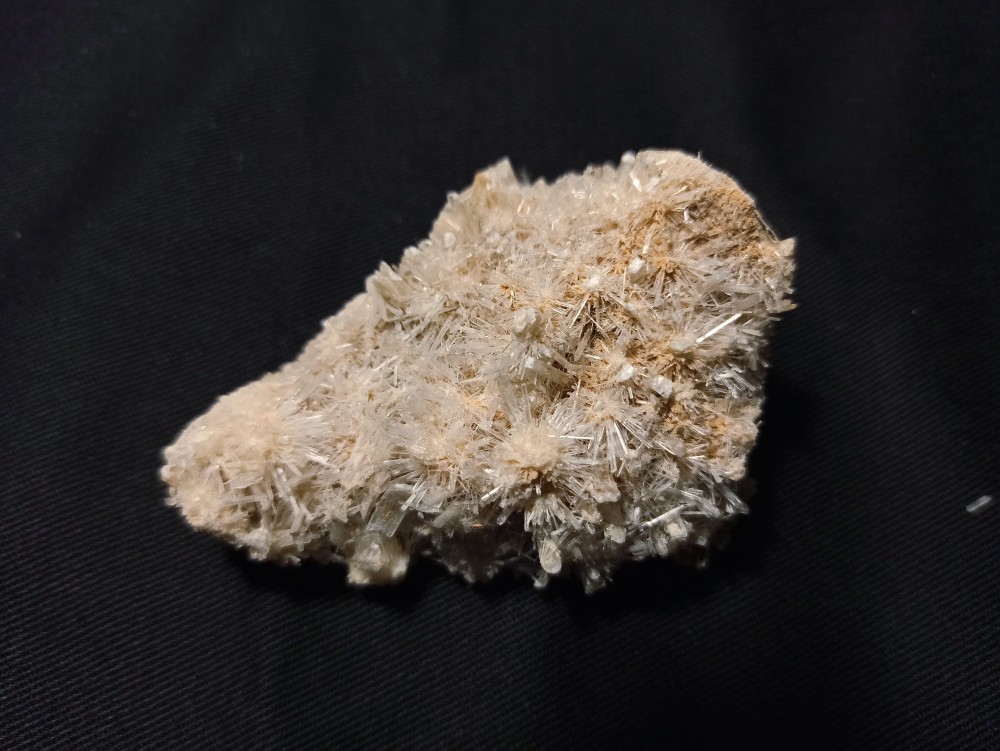

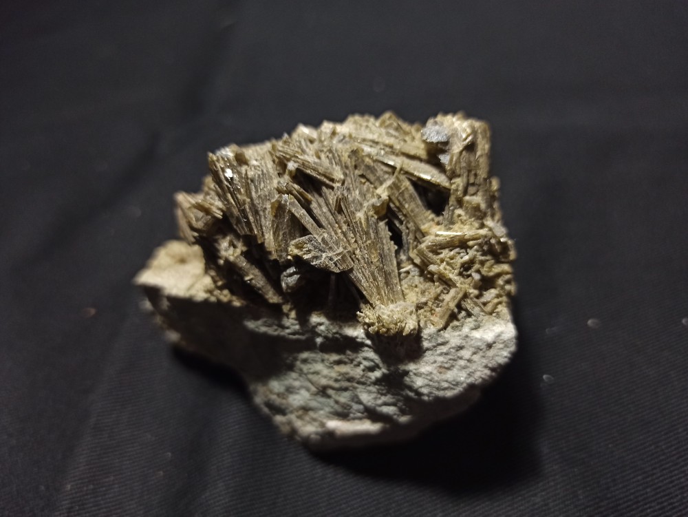

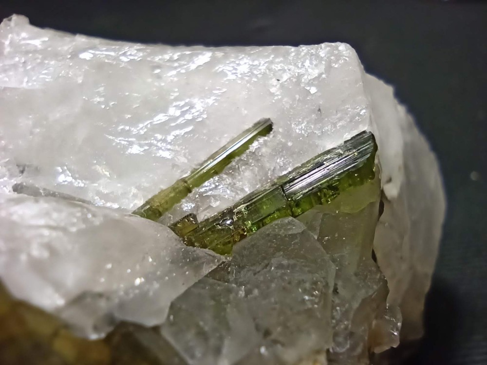

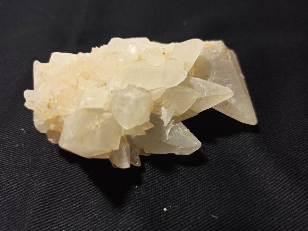

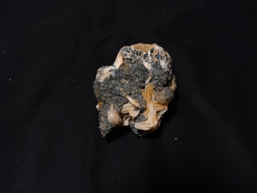

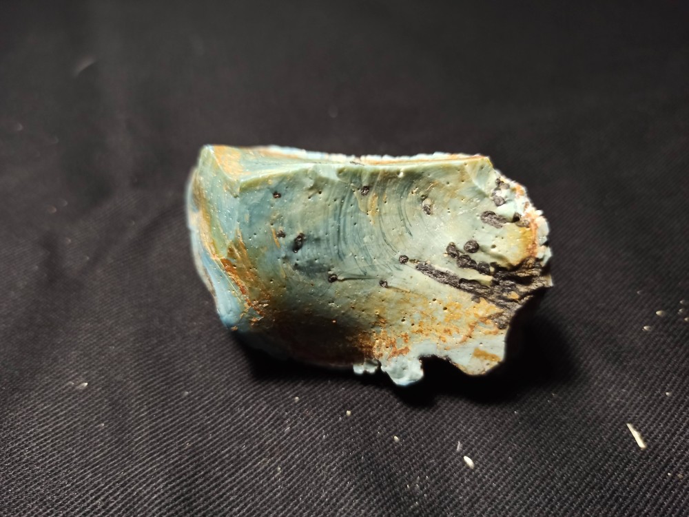

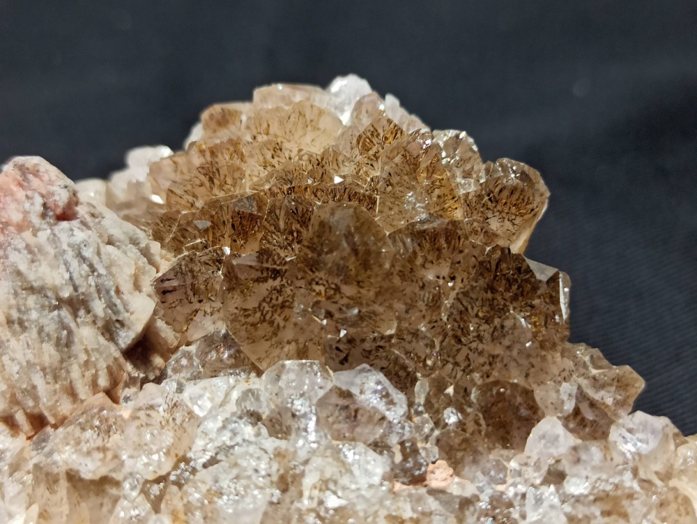

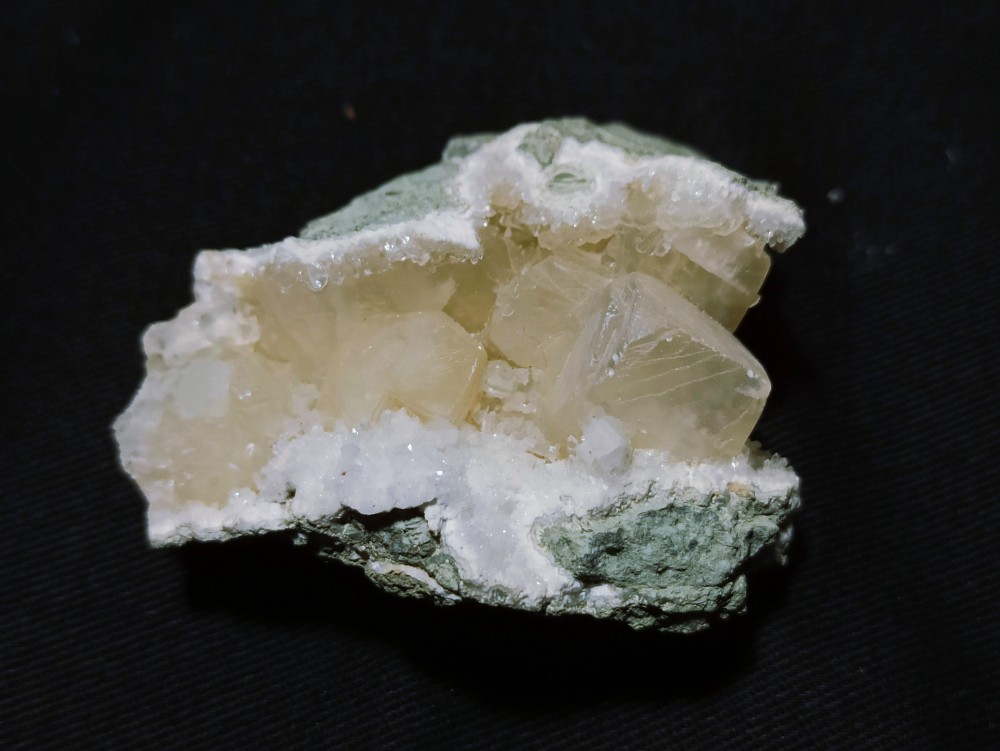

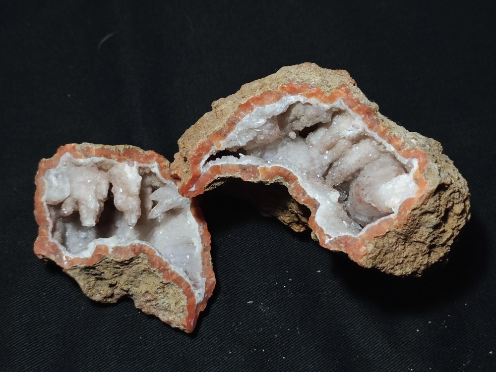

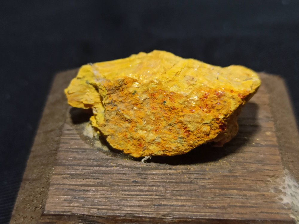

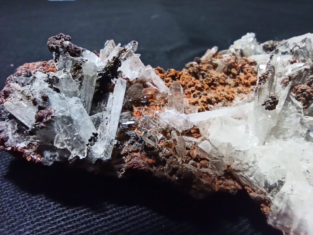

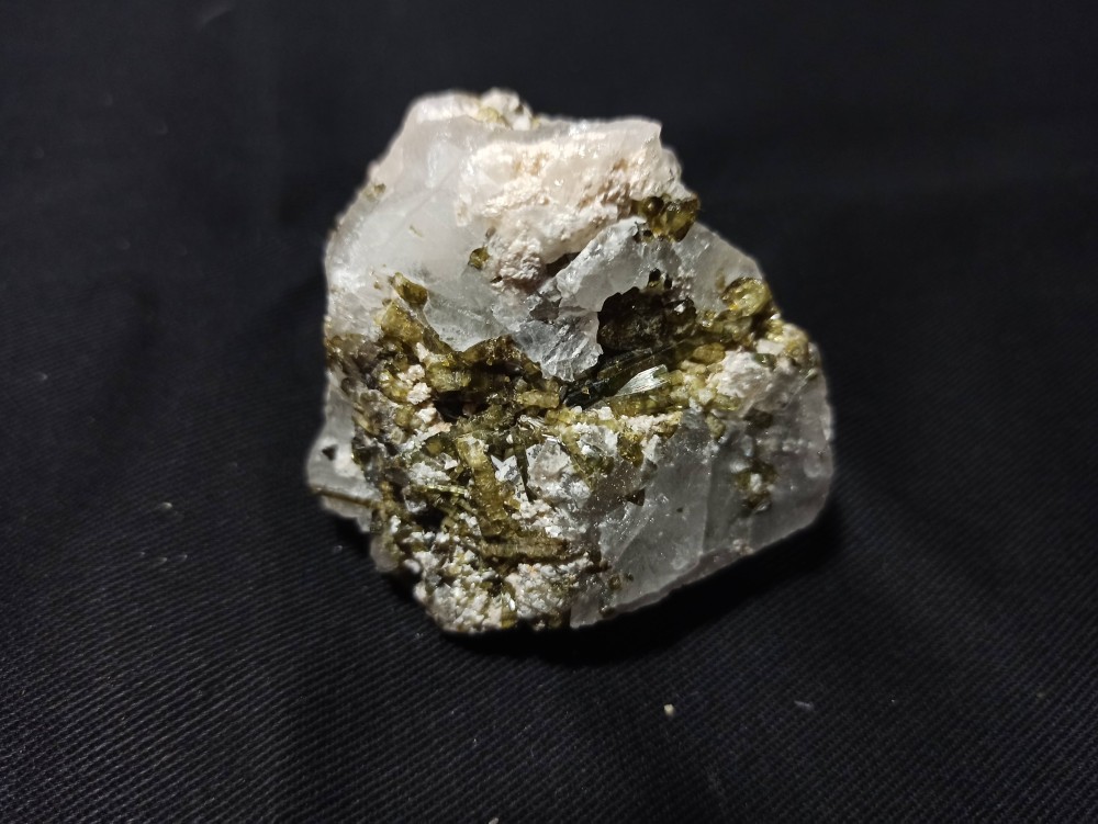

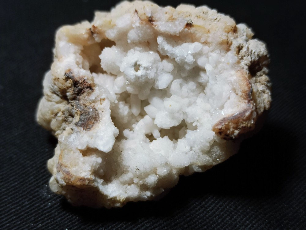

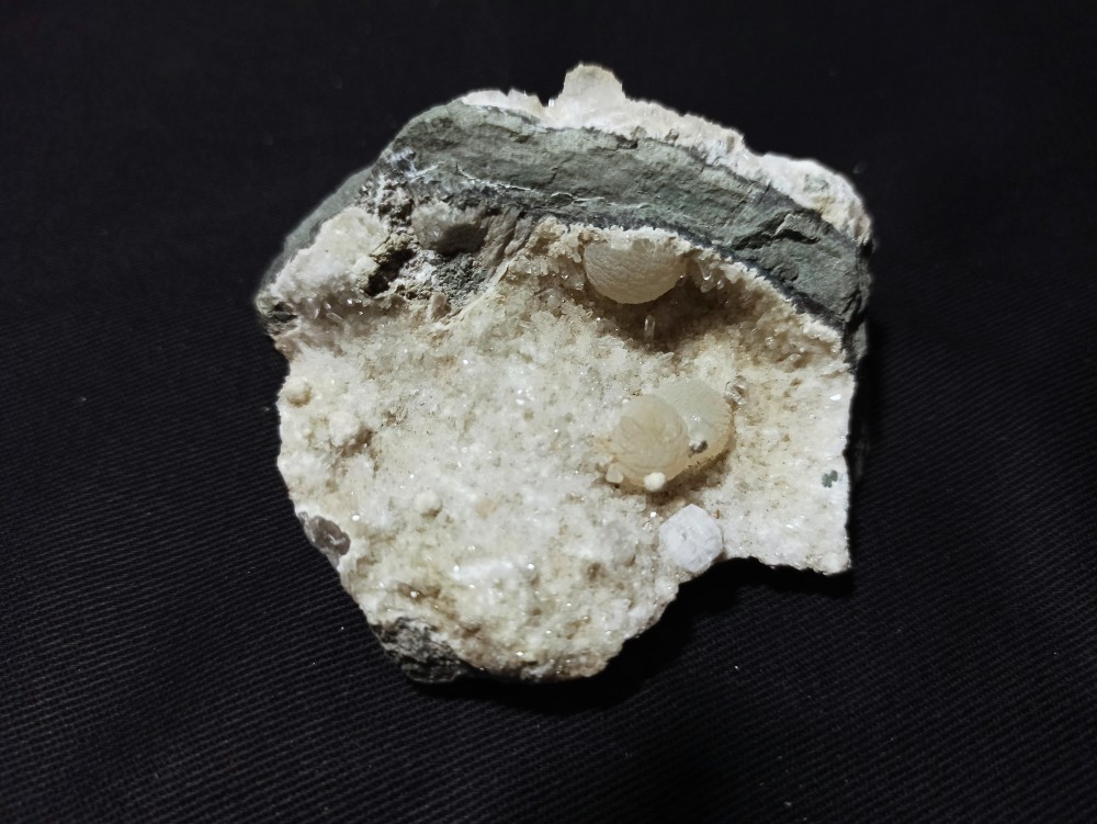

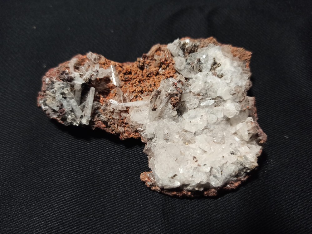

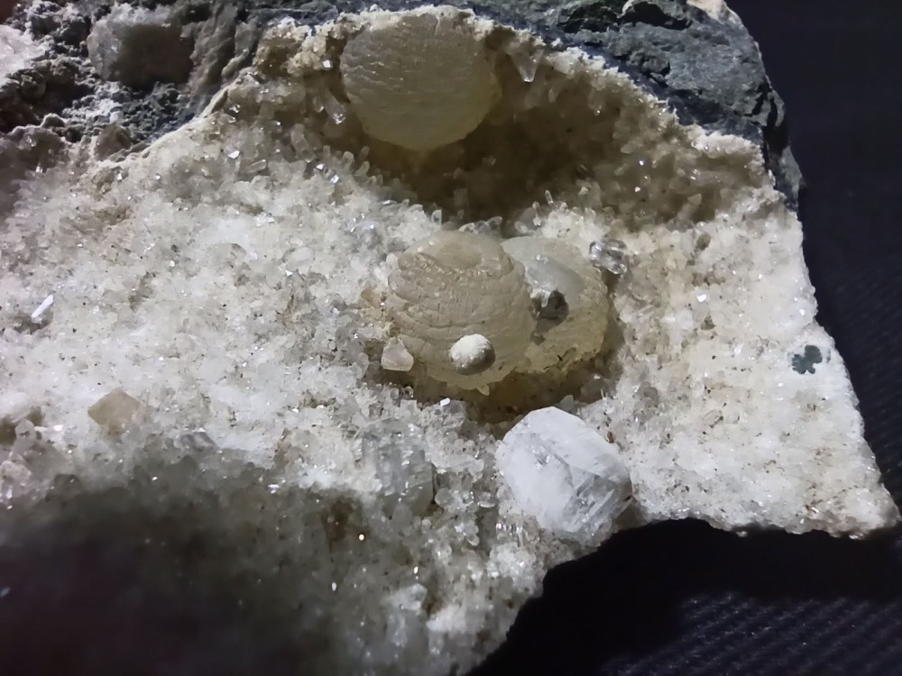

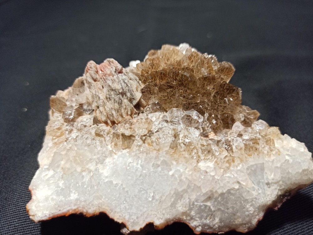

  2. Donc si j'ai bien compris : 1/ Calcite 2/ Baryte sur Cérusite, Mibbladen, Maroc 3/ Orpiment, Corse ou Irlande 4/ Quartz à inclusions de goethite, Tichka, Maroc 5/ Tourmaline verte, Brésil 6/ Epidote, Isère (Chamrousse ou Cornillon Oisans) 7/ Apophyllite et prehnite en boule sur quartz, Inde 8/ Calcite (Indienne) // Fluorite ? 9/ Gypse ou aragonite 10/ Hémimorphite de Ojuela, Mexique 11/ Rhodochrosite 12/ Géode de quartz laiteux, Maroc 13/ Laitier de fonderie 14/ Quartz // calcite Pour la 8 je pencherais également plus pour de la calcite indienne. J'essaierais de tester HCl sur la 9 demain et je test de suite la dureté du 14. Encore un grand merci à vous tous !!
  3. D'accord j'essaierai ça mais je n'ai pas d'HCl dans l'immédiat. Avec la baryte la photo ne rend pas super bien mais il ne me semble pas que ce soit de la galène, les cristaux sont bien transparents mais grisâtres. Effectivement comme l'a dit plus haut M. Domerg il semblerait que ce soit ça.
  4. Merci Pierre-Tristan pour vos propositions. Je viens de tester la dureté du 9/, c'est clairement rayable par le cuivre, j'ai du mal à voir pour l'ongle (fragile et pas bien gros) mais j'ai l'impression que ça le raye aussi. Donc si j'ai bien compris sa dureté devrait être inférieure à 3/2,5 ?
