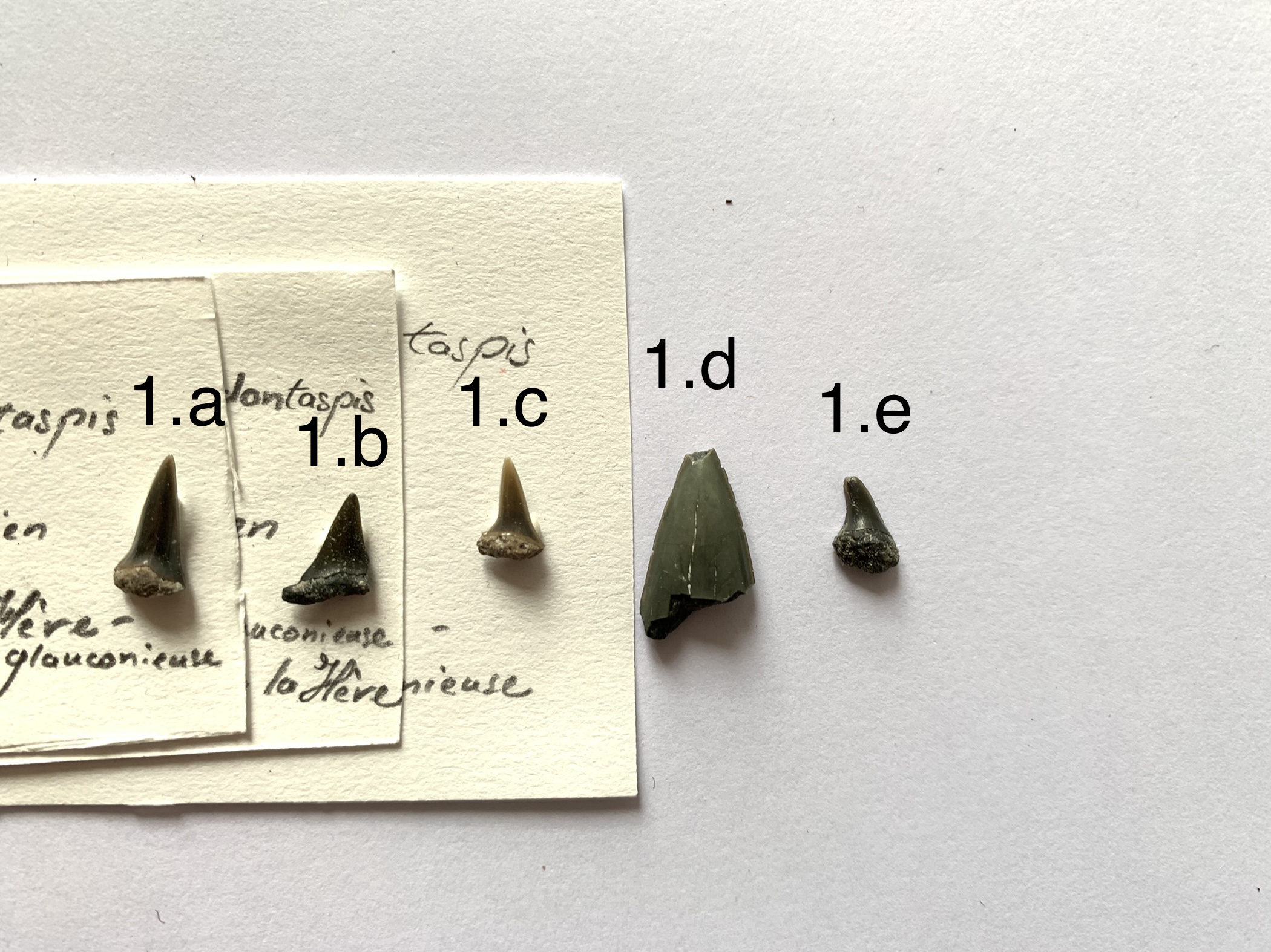

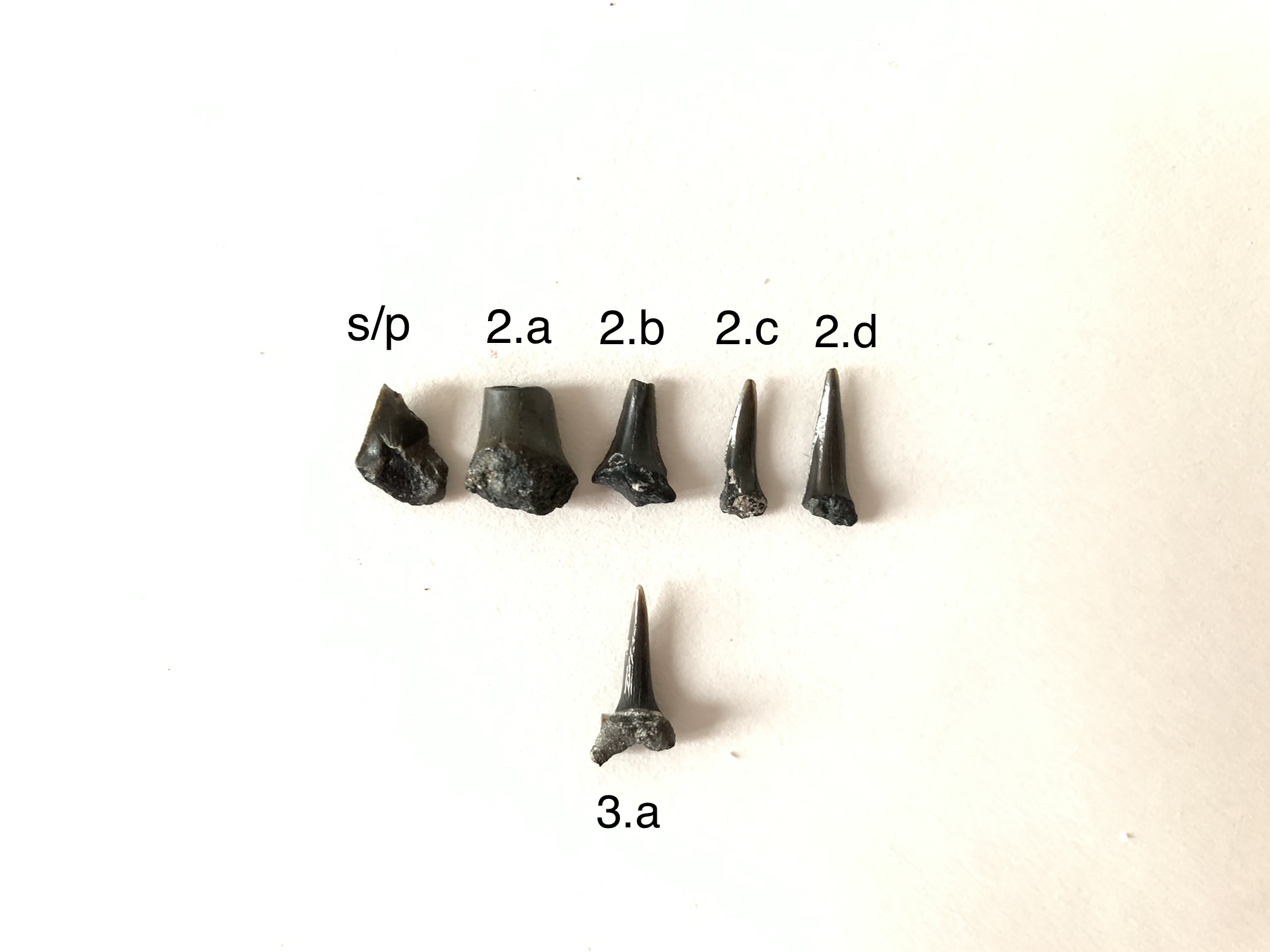

Merci Chimera pour ces infos. Je vais consulter progressivement le travail d'Agassiz, c'est colossal! (j'ai du boulot ) C'est vrai que de mettre un nom sur ces trésors ; c'est l'objectif absolu ! Mais j'ai bien conscience que ce ne soit pas toujours très simple ... Voici en tout cas où nous en sommes pour la classification : (1= bloc de craie glauconieuse Cénomanien, +250m au nord depuis le cap) (2= bloc de craie glauconieuse Cénomanien, +1500m au nord) (3= marnes de blévilles Kimméridgien inf., +200m au nord) 1.a : Scapanorhynus (Subulatus ?) / Odontaspis 1.b : ? (Lamniforme) 1.c : Scapanorhynus (Subulatus ?) / Odontaspis 1.d : Dwardius Woodwardii ? ou Cretoxyrhina Mantelli ? 1.e : ? (Lamniforme) Et quelques trouvailles aujourd'hui : 2.a : Cretodus ? (La base est vraiment épaisse) 2.b : ? 2.c : Scapanorhynus ? 2.d : Scapanorhynus ? (La dent ici est vraiment très longue) 3.a : ? (Celle-ci est bien mieux conservée que les autres. Elle provient des marnes de Bléville donc Kimméridgien inf. Je peux reprendre d'autres photos si nécessaire) Voilà, encore une belle journée :)
PS : Pour les dents 1 et 3 (en partant de la gauche), je pensais plus particulièrement à Scapanorhynchus subulatus. Est-ce possible ?

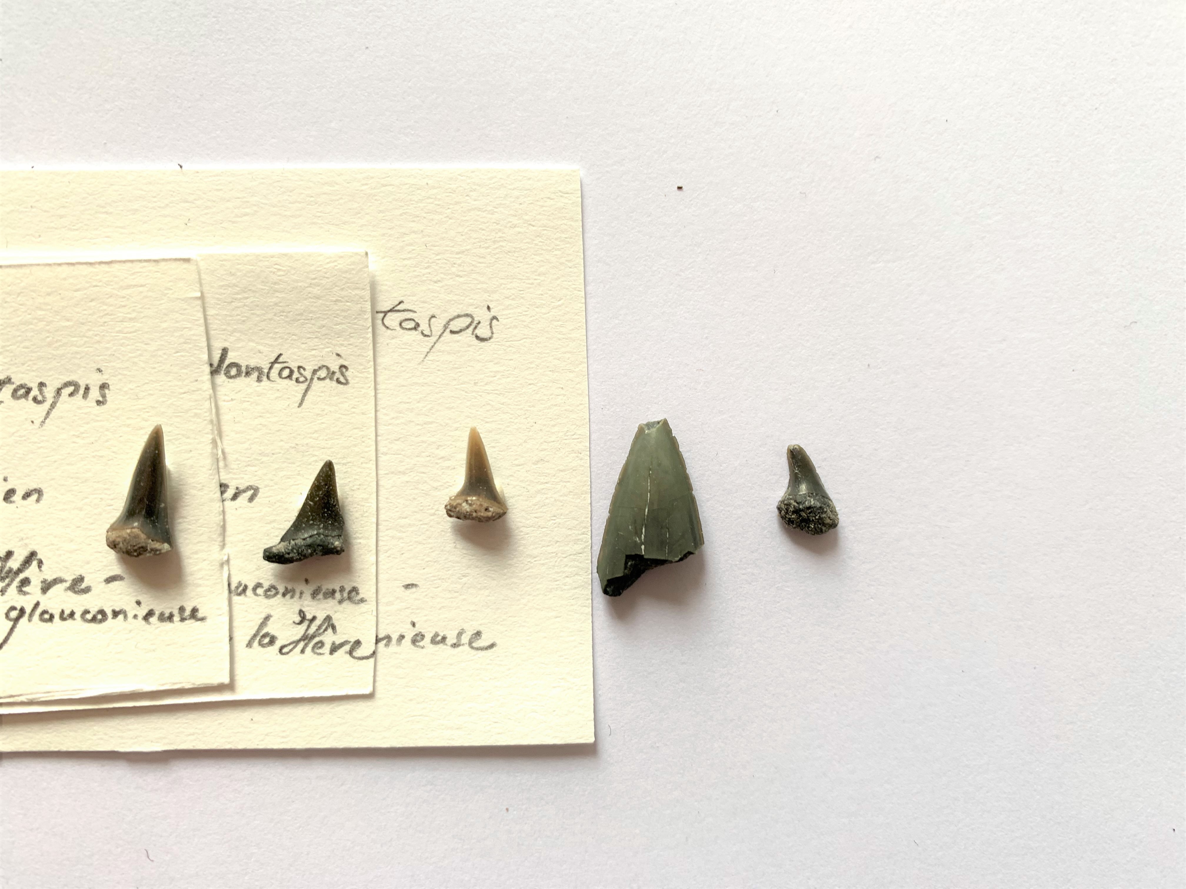

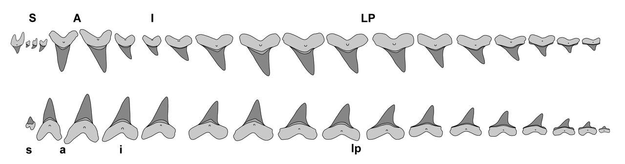

Bonsoir, Merci pour vos retours ! 1/ J'ai donc regardé un peu moi aussi mais j'ai bien peur que la dent soit vraiment trop fragmentaire pour l'identifier formellement. En tout cas, il y a une ressemblance certaine avec Dwardius woodwardii. Également cohérent avec la forme pour Cretoxyrhina Mantelli. C. Mantelli dental reconstruction : Je retournerai voir ce fameux bloc régulièrement au cours de son érosion naturelle ; peut-être qu'il nous révèlera d'autres secrets, et des dents similaires à celle-ci plus facilement identifiables. Bien sûr dans ce cas, je vous ferai un retour. 2/ Concernant les trois première dents sur la photo précédente, il n'est donc pas possible d'aller plus loin dans la caractérisation qu'avec l'ordre des Lamniformes voire le genre Odontaspis ? 3/ Concernant la petite dernière, vous auriez des pistes ? Je n'en ai pour l'instant aucune, en plus elle me paraît bien roulée.. 4/ J'ai récemment posté un sujet sur un fragment de mandibule d'Ichtyosaure trouvé au cap : En farfouillant un peu, il se trouve qu'une personne, sur ce même forum, a posté une photo d'une trouvaille étonnamment similaire il y a plus de sept ans ! Qu'en pensez-vous ? Faudrait-il contacter cette personne ? S'agirait-il de plusieurs parties du crâne du même Ophthalmosaurus trouvé ici au cap (dont justement, le crâne manquait) ? En tout cas, la ressemblance entre les deux fossiles est troublante (et l'endroit est le même). Bonne soirée :) Juno
Bien, comme promis, voici la photo de l'ensemble des dents trouvées dans ce même bloc. Merci Milanko pour les précisions géologiques, j'ai mis à jour mes docs L'étude est super, très précis, c'est vraiment ce dont j'avais besoin. Je n'ai pas encore tout consulté mais j'ai de quoi potasser et pourrai naviquer avec plus de précision. N'hésitez pas à m'envoyer vos retours (nature des dents, d'autres photos, autres trouvailles,...etc...), je consulterai dès que possible la conversation, sans quoi je vais finir par me prendre un marron :) A bientôt, Juno PS : Elasmo je ne vous avais pas remercié pour vos liens mais ils m'ont beaucoup servi ; alors mille mercis une fois de plus !

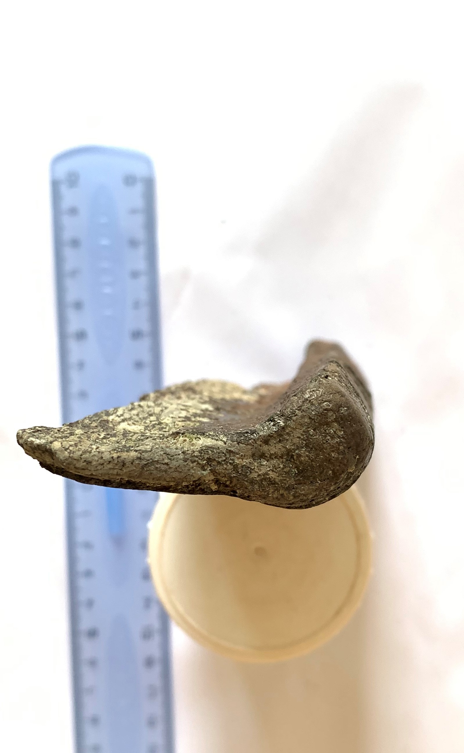

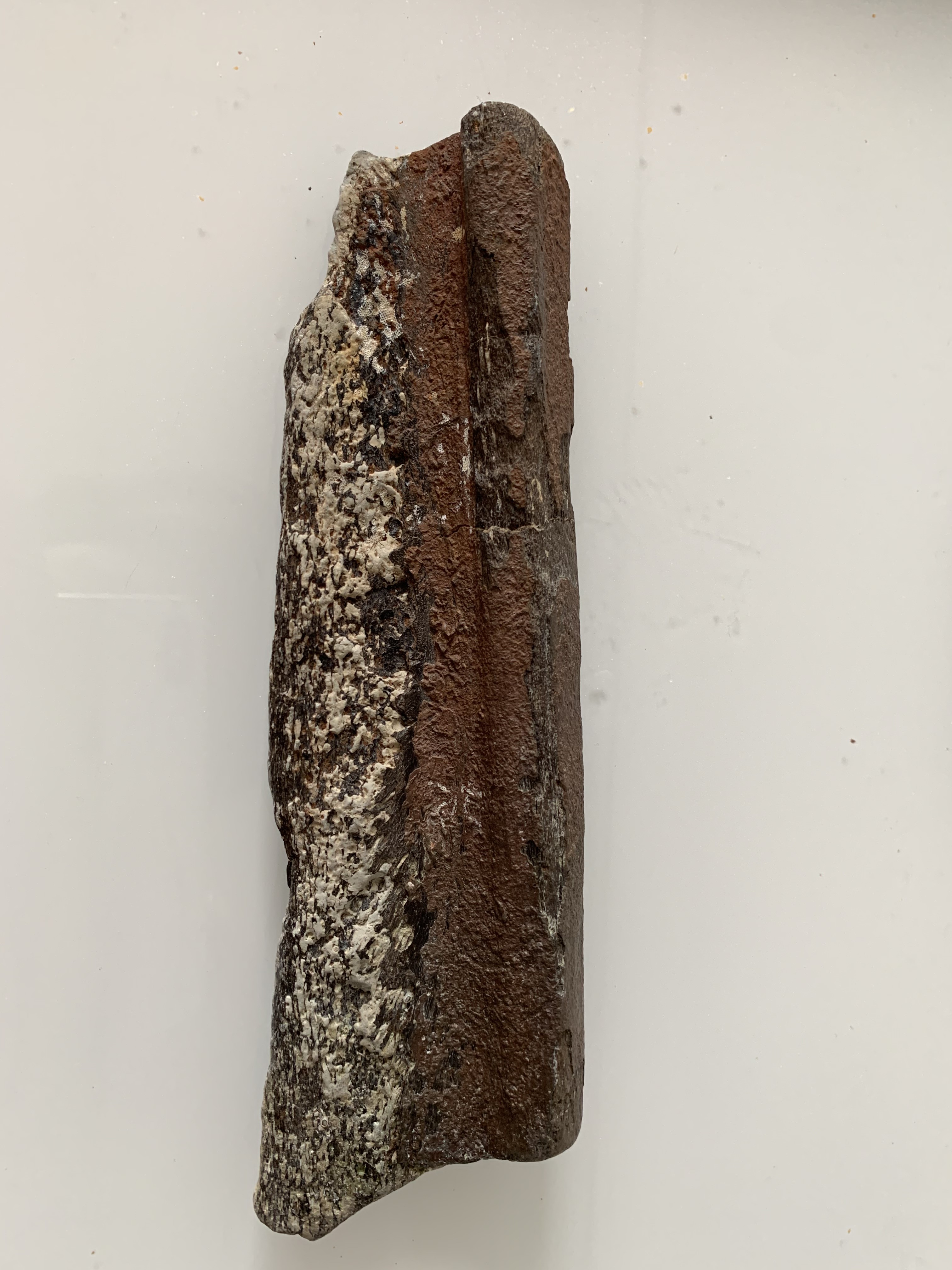

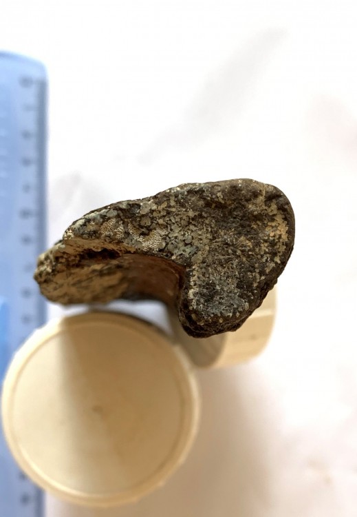

Bonsoir à tous, J'ai le plaisir de vous retrouver une nouvelle fois - non pour une identification - mais plutôt pour partager une découverte faite le weekend dernier à la Hève. Il s'agirait (après un passage entre des mains plus expertes que les miennes) d'un fragment de mandibule d'Ichthyosaure (probablement Ophthalmosaurus) du Kimméridien inférieur. Le nettoyage risque d'être compliqué sans endommager la pièce alors peut-être restera-t-elle comme ça, et il s'agit déjà d'une belle trouvaille. Je vous laisse avec les photos (je joins également un schéma de la reconstruction crânienne de cette espèce et la source pour ceux que ça intéresse : "Daniel Tyborowski, Piotr Skrzycki & Marek Dec (2018) : Internal structure of ichthyosaur rostrum from the Upper Jurassic of Poland with comments on ecomorphological adaptations of ophthalmosaurid skull") A bientôt, Juno PS : Vous aviez raison au sujet de la persévérance ! -

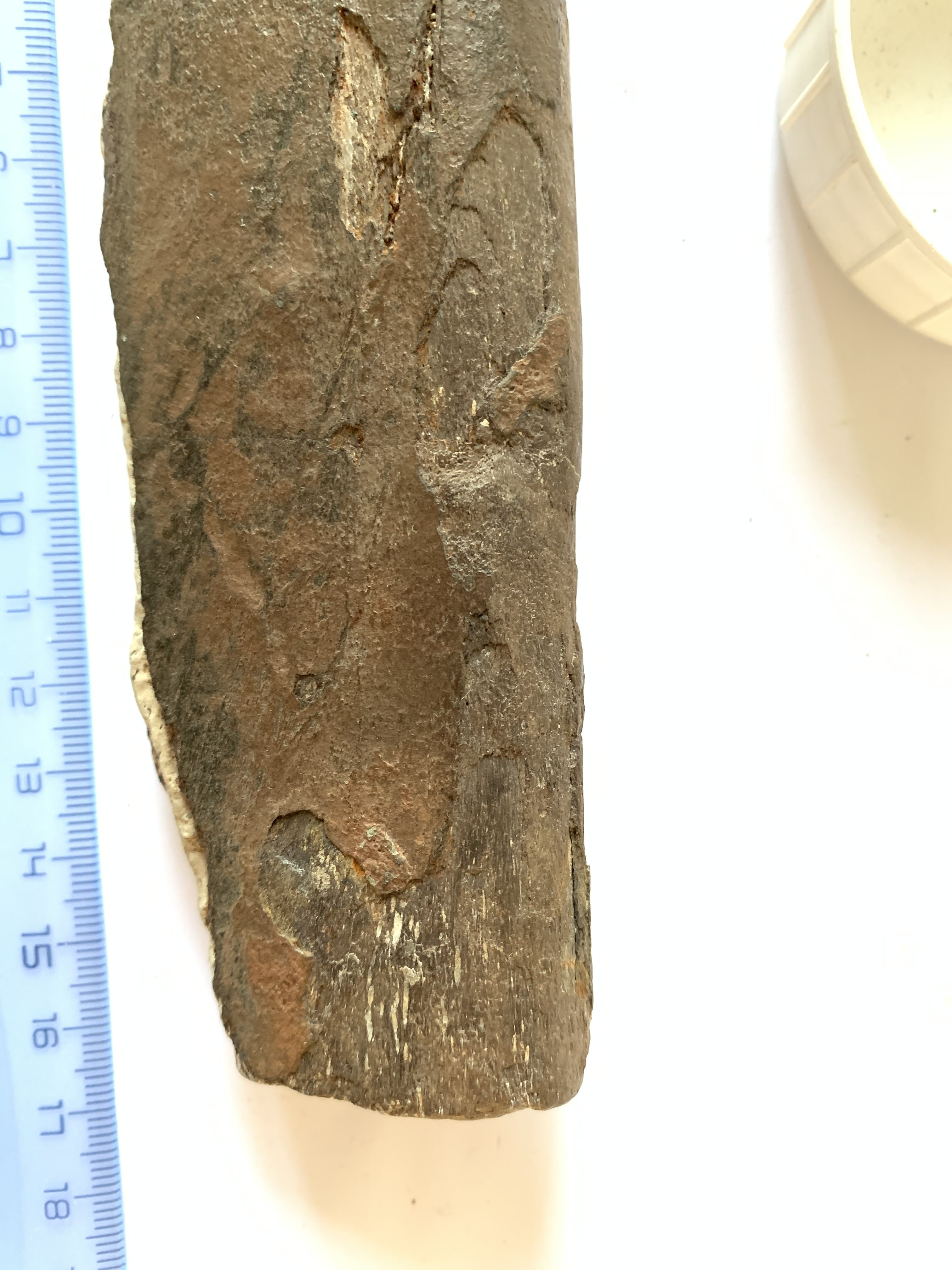

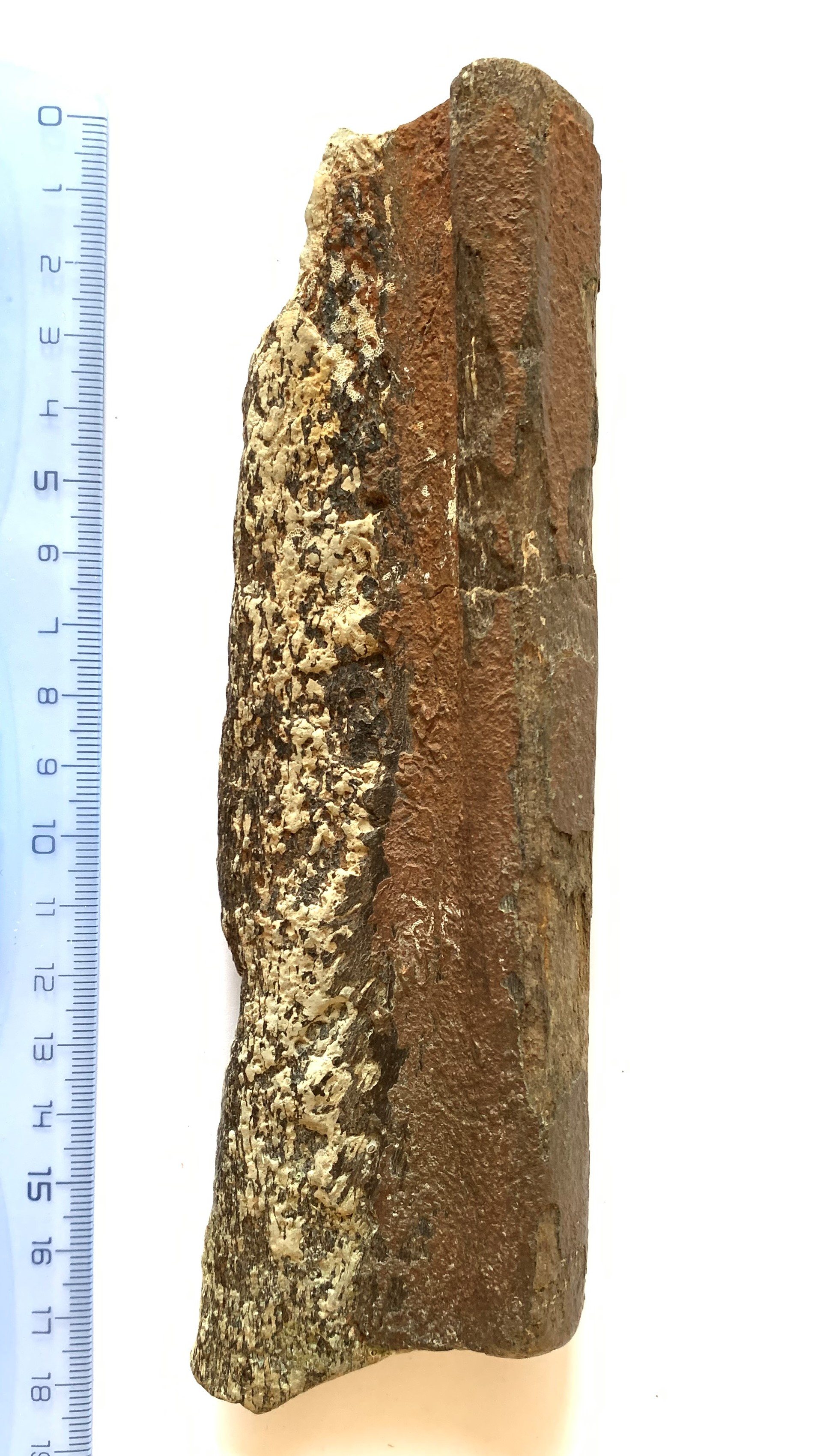

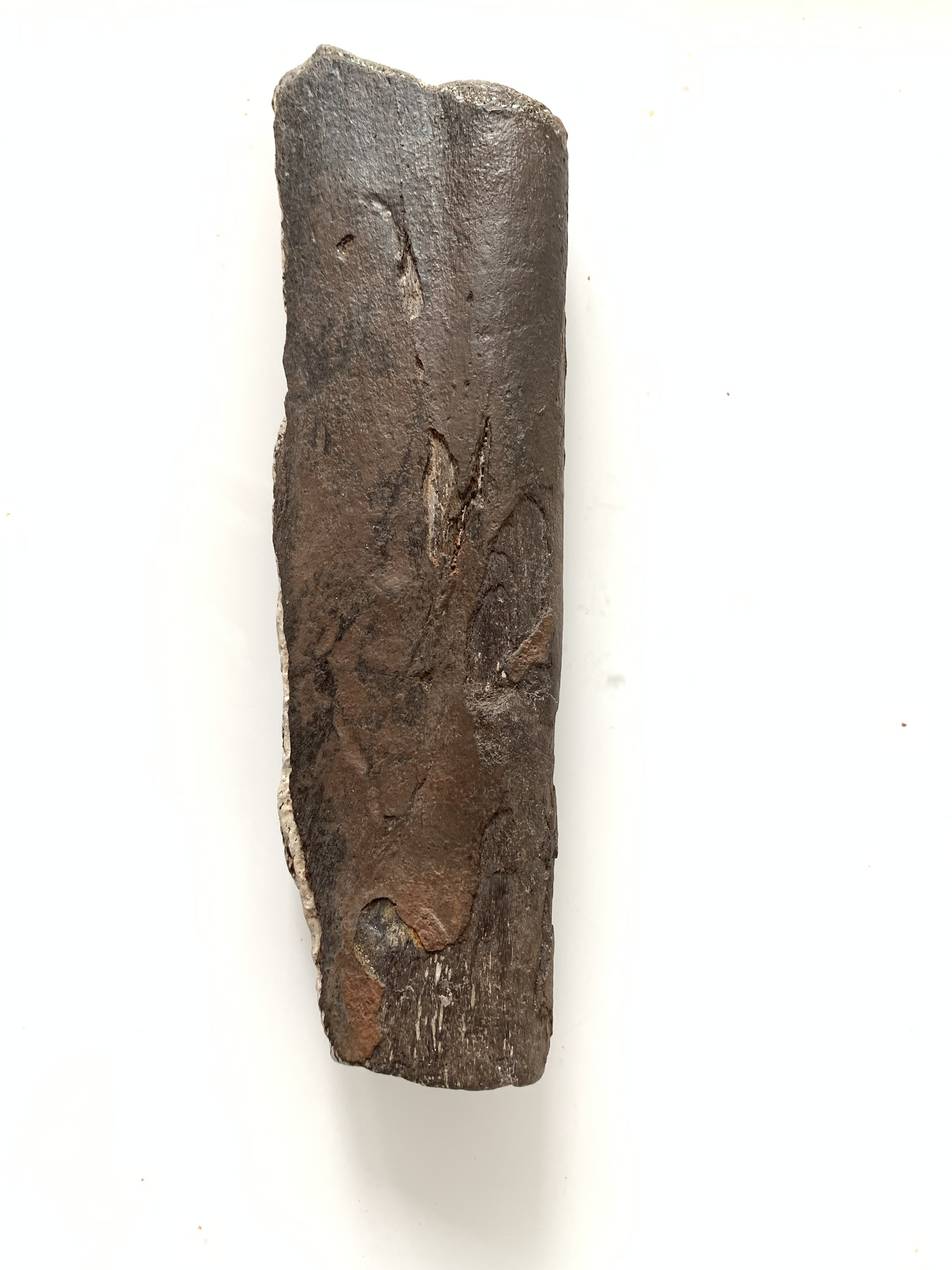

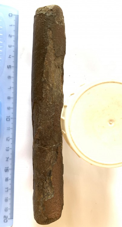

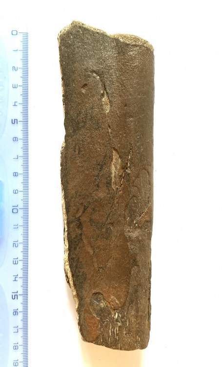

Ma déception est grande... c'est vrai que l'os paraît un peu clair et moins compact que pour des ossements fossilisés. Il était pourtant ancré en profondeur dans les Marnes, comme si les vagues venaient à peine de le découvrir. Je vais essayer d'en passer un bout sous une flamme pour voir s'il brûle mais je vous rejoins, ça doit être récent. Par ailleurs, je ne sais pas si l'un de vous pourrait me répondre, mais qu'en est-il de la prospection du côté du Cap de la Hève ? Sur géoportail on a bien 2 petites zones Jurassique (J8) mais l'endroit vaut-il le coup? Si oui, où est-il préférable de chercher en particulier? L'endroit est assez vaste. Merci beaucoup pour vos réponses, Juno -

Bonsoir à tous, Je fais une nouvelle fois appel à votre expertise à l'issue de la découverte d'ossements fossilisés lors d'une journée de prospection aux Falaises des Vaches Noires (Côté Houlegate), en Normandie. Ces ossements ont été trouvés dans les Marnes de Dives (Formation géologique du Callovien supérieur - Jurassique moyen). Impossible cependant de déterminer la nature de l'os (Trop fragmentaire pour moi) et de facto, son propriétaire. L'os est très poreux et présente une courbure légèrement convexe. Je vous joins les photos en pièce-jointe et peux vous donner plus d'informations si nécessaire. Peut-être arriverez-vous à en savoir plus ... Une fois encore, un grand merci pour vos retours et expertises bien plus pointues que les miennes. Juno -
