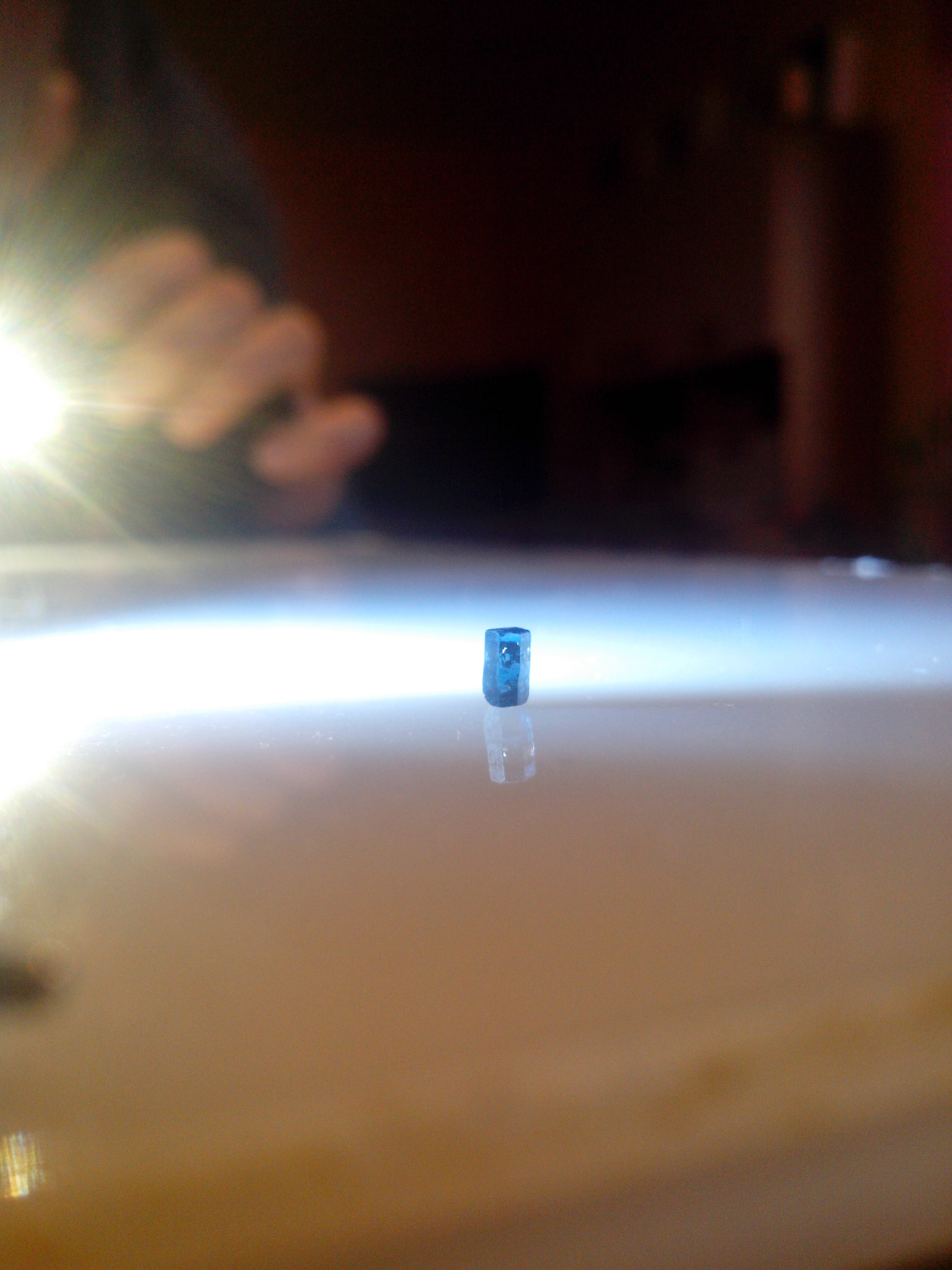

  1. une petite photo d'un bleu du secteur , il fait 8 mm de haut et à les arretes parfaites , aucune ne sont cassée

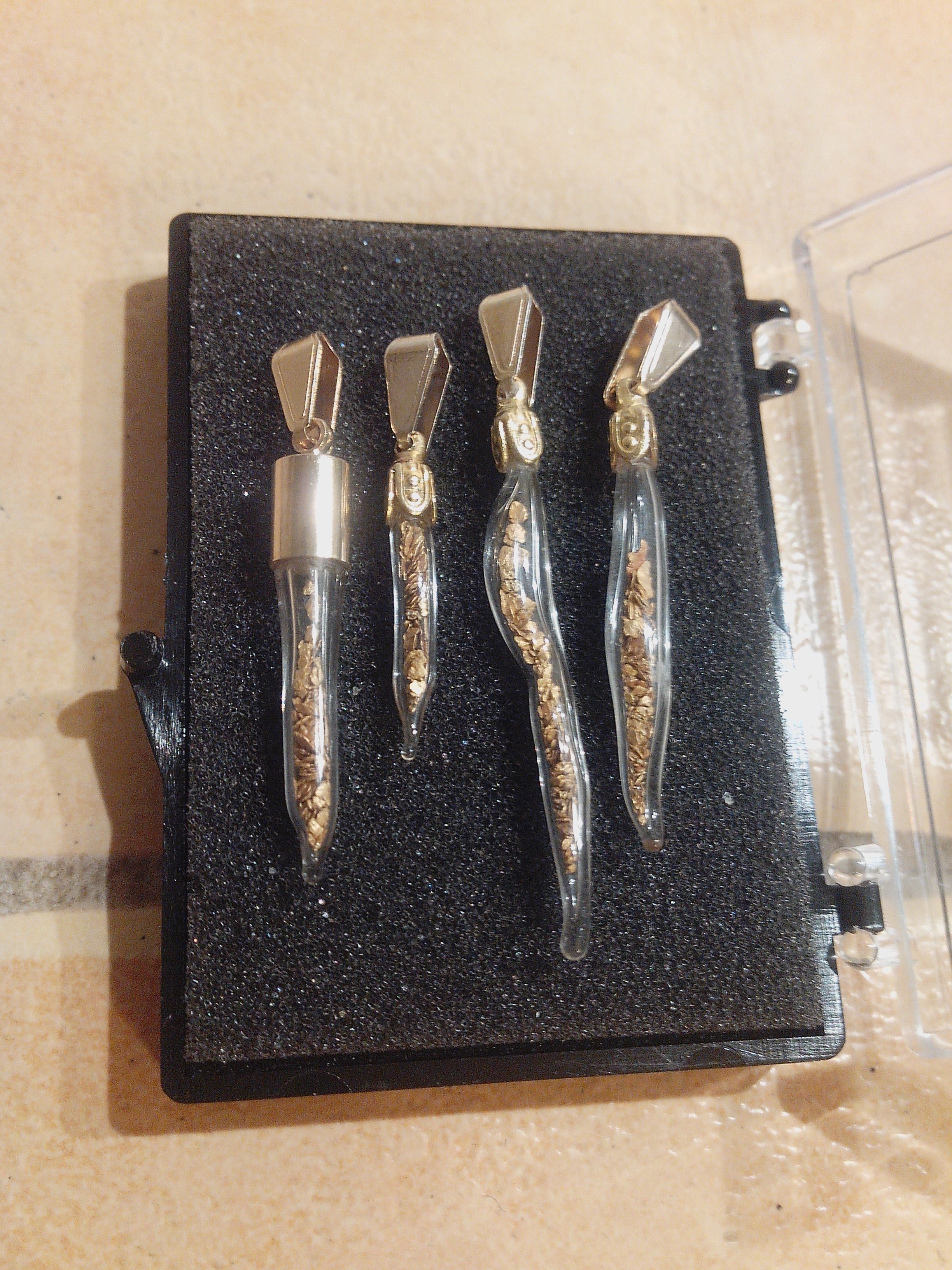

  4. merci à tous , Gryph58 , je n'ai pas acheté les fioles , je les fabriquent moi-même , c'est du verre de laboratoire que je travail au chalumeau . Je fais la même chose avec l'or . DAVID

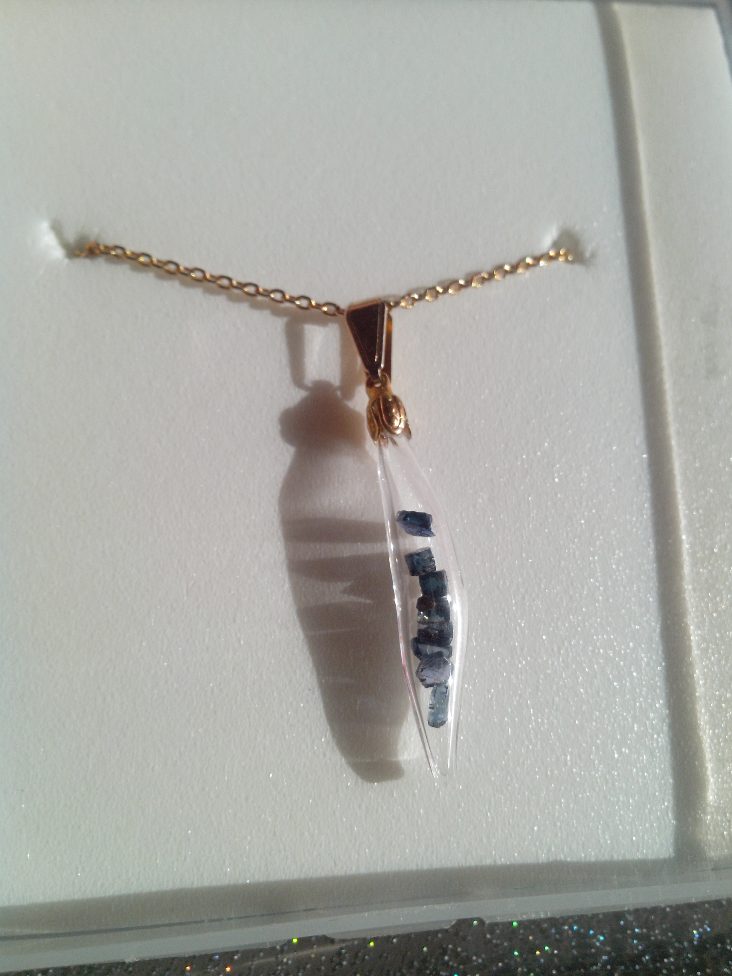

  5. bonjour à tous , Comme vous le savez , en général, les saphirs métamorphiques du bassin d'olby sont trop petit pour la taille. Pourtant il sont magnifiques je trouve . je voulais donc trouver une solution pour les mettre en valeurs . j'ai donc eu l'idée de faire un pendentif avec , qu'en pensez-vous ?
