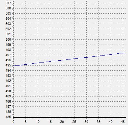

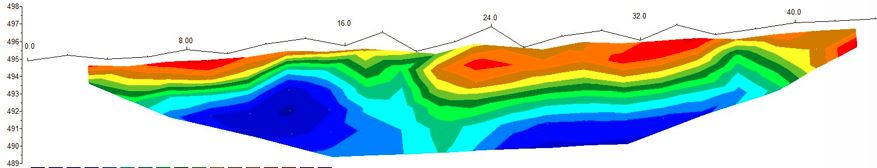

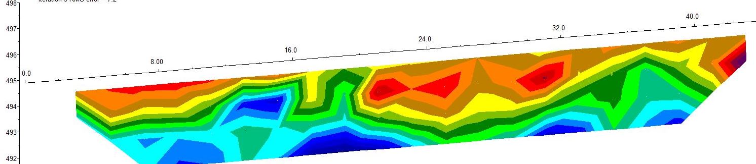

  4. Bonjour, désolé pour la réponse très tardive, bien que l'étude soit rendue en contournant le problème on peut en discuter... La topographie était rentrée en mettant l'altitude précise des électrodes toutes les 5 électrodes et, la pente étant constante, en faisant une interpolation directement entre ces points sur Prosys. Bonne journée.
  5. Bonjour à vous. Si des collègues géophysiciens passent par-là, j'ai récemment fait une étude géophysique par tomographie électrique avec des protocole Wenner et Dip-Dip pour chaque profil. Cependant je remarque que, bien que la topographie soit la même pour mes deux fichiers (topographie insérée sur ProSYS, matériel IRIS), Res2DInv me propose une topographie vraiment aberrante pour tous les profils en Wenner, alors que celle en dip-dip est celle attendue. Avec-vous des explications ? Merci à tous. Pour illustrer le problème je vous joins le profil topo sur logiciel Prosys (commune aux deux protocoles) et des images des profils inversé....
