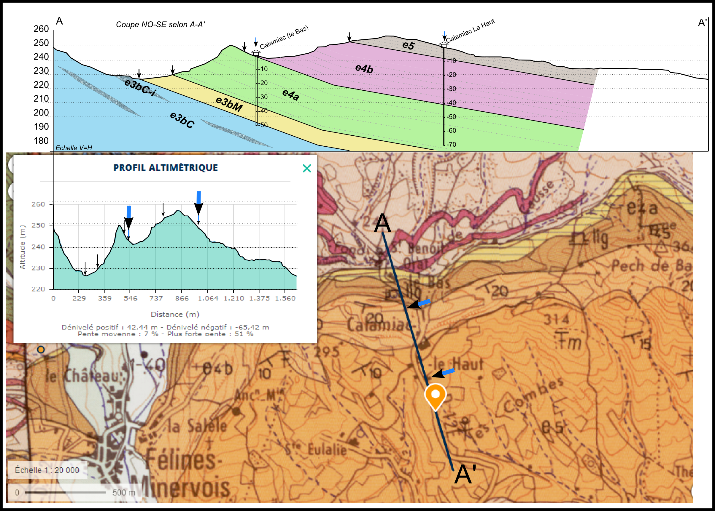

  4. J'ai eu l'avis d'un hydrogéologue : rien d'intéressant dans le secteur! Pourtant il y a trois forages très proches de chez moi qui produisent. merci quand même pour le conseil

  7. Merci jjnom pour le brin d'optimisme, ça me remotive.... Si je tube combien je dois mettre de crépine, je commence avec le tube crépiné puis du tube plein jusqu'en haut ? Y a t-il un mode opératoire particulier ? Je pensais faire une chèvre de 4,5 m ou 5 m de haut, utiliser deux colliers, un en haut sur lequel je fixerais deux câbles pour aller sur le crochet du palan et un juste au dessous qui viendra en appui sur le pré-tubage une fois le tube descendu, et qui servira de bride le temps de repositionner le collier du haut sur le tube suivant. Les tubes se montent à la colle il me semble, combien faut il attendre de temps pour que ce soit manipulable, tout le poids du tubage repose sur le dernier tube et donc sur le dernier collage (en négligeant les frottements qui sont sans doute loin d'être négligeables). J'ai vu en faisant des recherches qu'il y en a qui mettent un rivet pop, mais bon en alu c'est peut être pas génial pour de l'eau potable ? sinon j'ai vu aussi des tubes qui se vissent ça parait être une bonne alternative. Il n'y a pas à forcer ça doit descendre tout seul, le trou est forcément parfaitement vertical ? Reste plus qu'à trouver le temps, je vous tiens au courant.

  9. oui en effet, j'y pensais le niveau statique dans l'autre ouvrage est peut être au dessus des - 15, enfin ce serait logique. je pense qu'il y a quelque chose qui bloque mais qui venait de plus haut, car mon leste a été bloqué à deux reprises vers -25 et -35 en l'utilisant comme un pilon ça c'est décoincé donc je pense à une pierre qui est descendu à deux reprises et qui a finit par bien se coincer à - 44. A la deuxième descente c'est descendu sans encombre jusqu'à -44. Je ne sais pas comment c'est passé la remonté du matériel mais ils n'ont peut être pris beaucoup de précautions en se disant que de toute façon il n'y avait rien d'exploitable. la question que je me pose est de savoir si le niveau statique à -15 représente le niveau de la nappe, ou de l'eau de ruissellement qui est venu remplir le fond du trou et surtout si un forage qui de prime abord semble sec peut se mettre à être productif. merci pour la proposition de devis, mais j'ai l'impression d'avoir déjà engagé pas mal d'argent dans cette affaire...

  13. Bonjour à tous, Je sollicite l'avis de spécialiste pour essayer d'y voir plus clair sur le forage que j'ai fait faire chez moi. Un copain géologue m'avait fait une coupe géologique que je joint avec la notice. A gauche sur la coupe il y a un forage ou l'eau a était trouvée à 25 m à droite c'est chez moi. Le forage fait 78 m de profondeur, réalisé avec un marteau font de trou. Le foreur indique une prédominance de calcaire bleuté et plus rarement de calcaire blanc. A 68 m début de l'argile, il annonce avoir trouvé de l'eau en petite quantité et que ça sera sans doute confirmé en allant plus bas reprise le lendemain. Le lendemain forage jusqu'à 78 m de la boue d'argile remonte d'après le professionnel rien d'intéressant, je décide d'arrêter les frais en me disant que l aquifere est plus haut et que ça ne sert à rien de descendre plus bas. Deux jours après je me rend compte que le niveau statique est à 15 m, je n'avais pas eu l'idée de regarder avant. Soit environ 1,8 m3 en deux jours ou moins ou peut être beaucoup moins, débit qui dans tous les cas peut être suffisant à alimenter ma maison. Merci d'avance de me donner votre avis. Notice-secteur Calamiac.pdf
