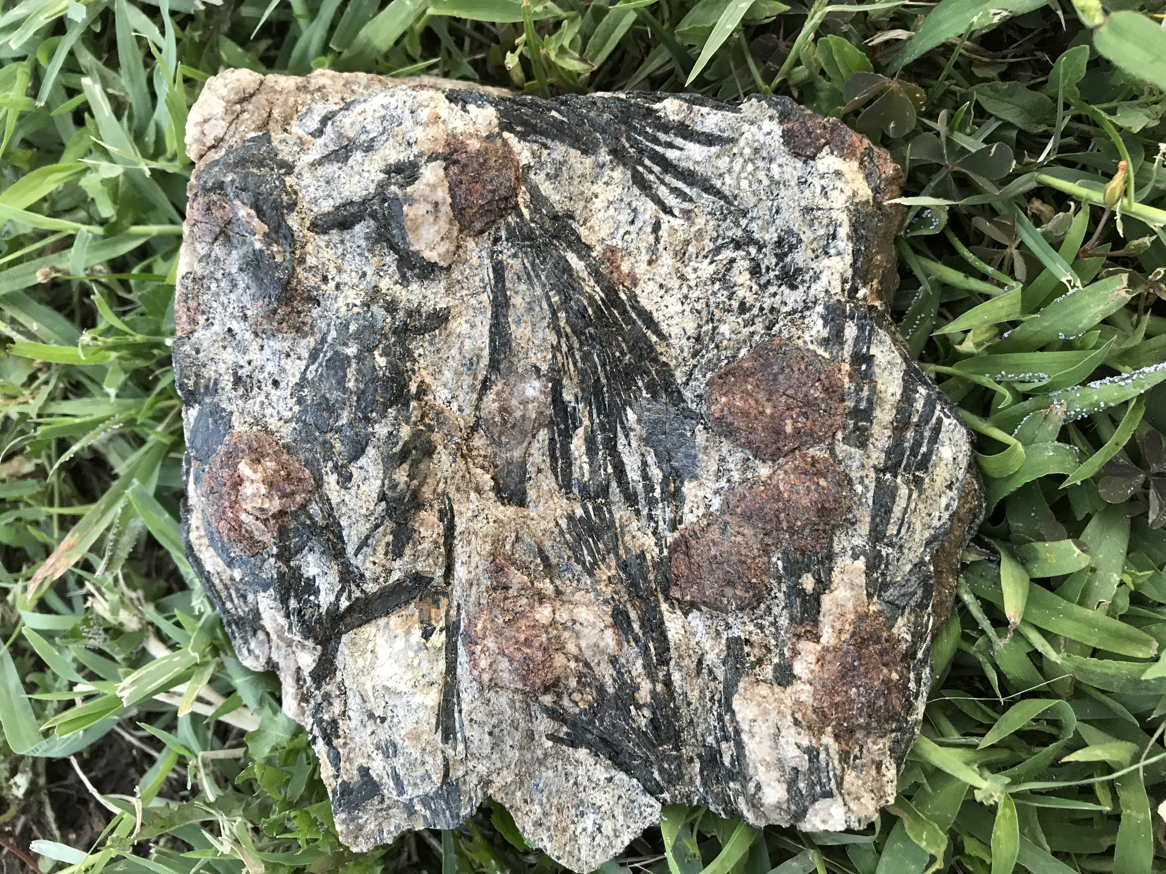

  1. Bonjour, mes enfants et moi avons trouvé cette roche lors d’une randonnée en montagne. Je cherche à savoir quelle type de roche contient de tels « filaments » noirs. Lors d’une visite d’un petit musée minéralogique très (très) éloigné du lieu de notre découverte, par coïncidence, j’ai vu des roches similaires avec les noms suivants: idocrase et actinote. Mais une recherche internet sur ces noms montre des images très différentes. Bref, sauriez-vous mettre un nom à cette pierre? NB: il semble que les cristaux rouge soient du grenat nous a-t-on dit. Ci-dessous une photo (je peux compléter au besoin). Taille de l’ordre de 10 par 10 cm. Cordialement

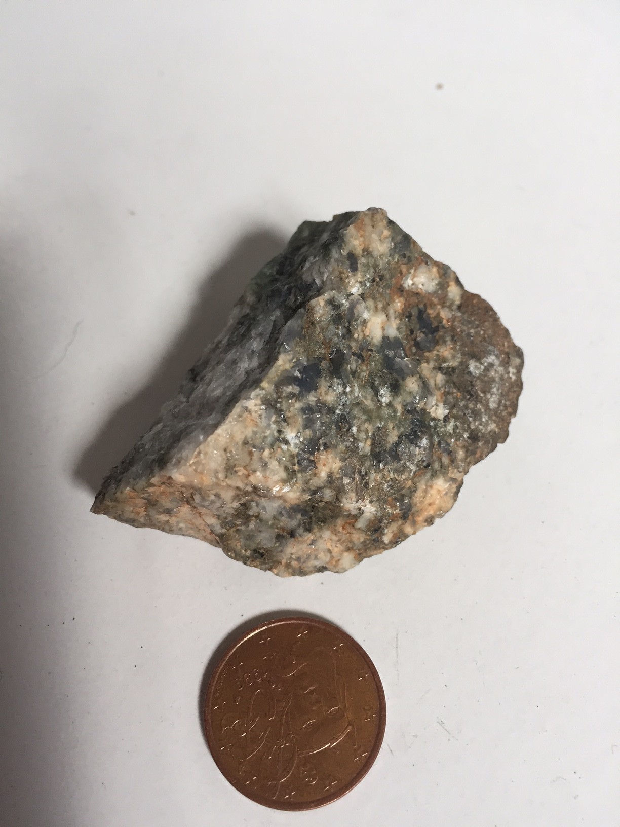

  2. Bonjour, voici quelques photos complémentaires. Je ne peux peux pas faire plus proche. Cordialement

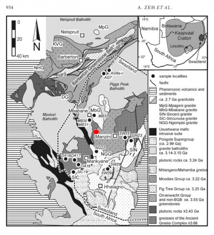

  3. Bonjour, je situe l'endroit sur la carte (ellipse en rouge). Deux zones sont possible. Vu l'échelle de la carte, j'ai forcément un peu d'approximation. Pour les photos, coup de marteau & Co, je m'en occupe ce week-end. Enfin, pour répondre à Gryph58: je trouvais que la plupart des cristaux de la fissure étaient moins "opaques" que ceux d'un granite. Ils semblent "un peu translucides" même s'ils sont teintés de noir. Je dis cela avec mes mots de néophyte. Cordialement

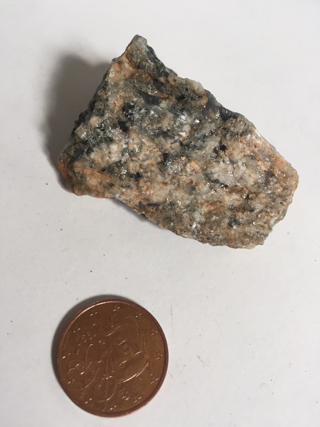

  4. J'ai trouvé un pot de moutarde: en forçant un peu, le verre est rayé. et effectivement, nous avons trouvé la pierre sur un chemin de terre et non pas au niveau d'un affleurement. Cordialement
  5. 1) je n'ai pas essayé de rayer une vitre. Je n'en ai pas sous la main, à rayer. Je cherche. 2) géographie: le lieu du prélèvement, c'est au Sud de Mbabane, disons à mi-parcours entre la ville de Mbabane et le W de Swaziland sur la carte. Cordialement
  6. Bonjour, pour la question géographique, effectivement, le Swaziland est tout petit et quasiment enclavé dans l'Afrique du Sud. L'intérêt de ce coin du monde, en dehors du tourisme, c'est qu'il y a de très vieilles roches. Et pour notre exemplaire, j'ai des doutes pour le granite. Sur la fissure, j'ai l'impression de voir plus du quartz de divers coloris que des cristaux typiques d'un granite... PS: pas loin du Swaziland, il y aussi de l'or, mais je n'ai pas d'échantillon à vous montrer! Cordialement

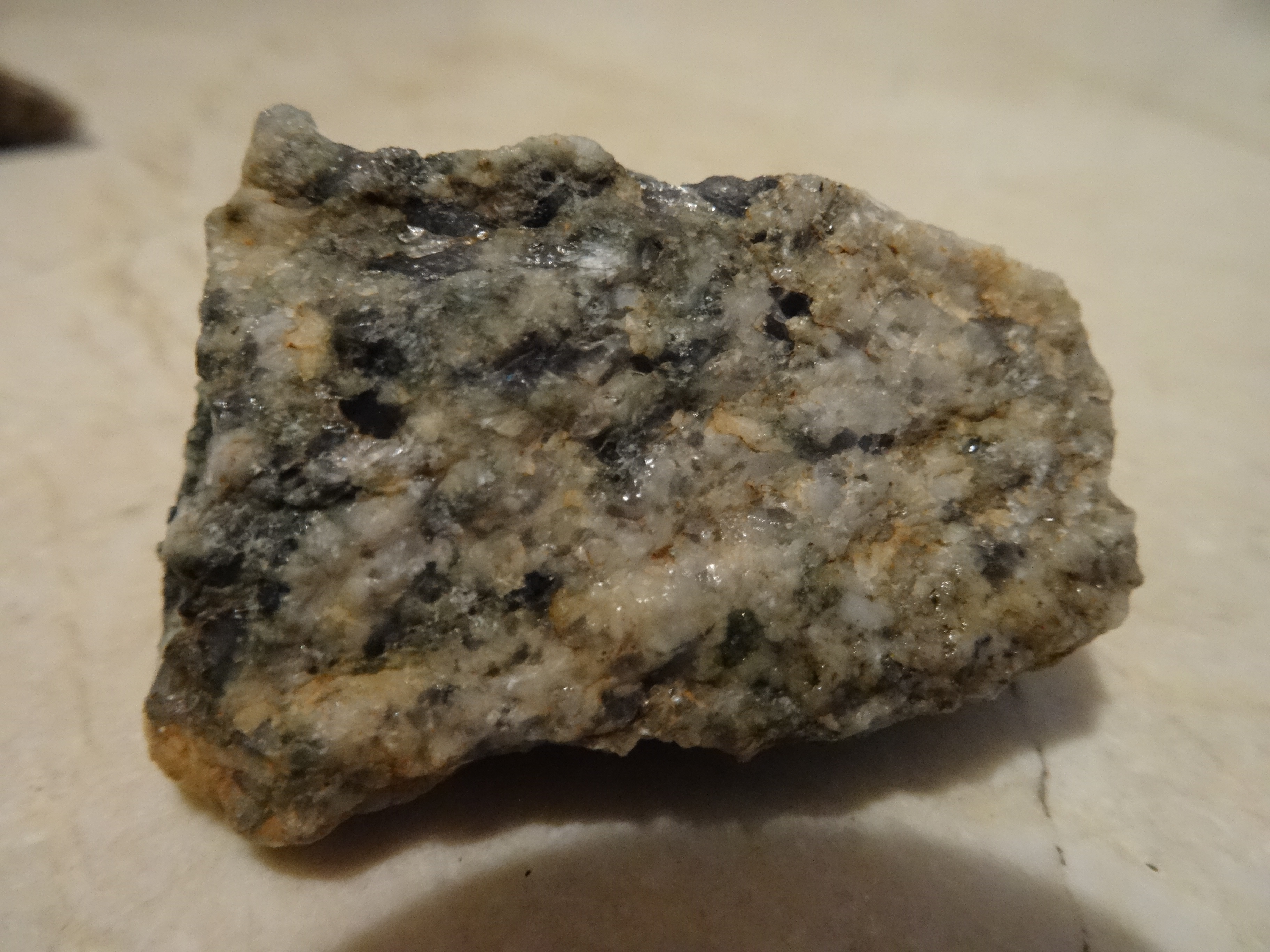

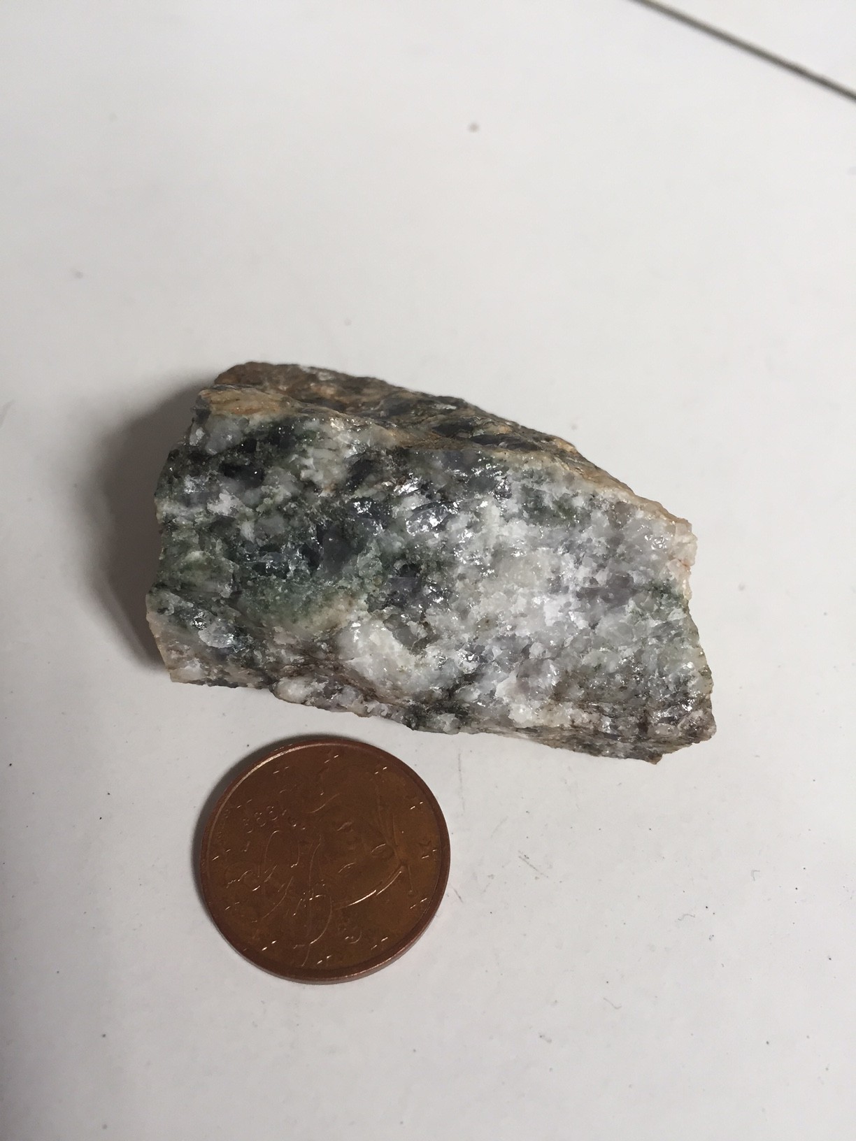

  7. Bonjour, Avec mes enfants, amateurs de cailloux en herbe, nous avons ramassé cette pierre sur un chemin au Swaziland (pas sûr que la précision géographique soit une aide! ). Voici 4 photos. La pierre s'est fissurée: il y a deux photos d'une partie de la pierre et deux photos pour l'autre partie. Nous avons essayé le vinaigre mais comme on l'imaginait, aucune réaction. Nous avons mesuré la densité: 2,6 environ. Une dernière précision: la teinte rouge qu'on devine provient de la terre de là-bas. Elle a teinté la surface de la pierre. Auriez-vous une idée de ce que c'est? Merci bien de votre aide.
