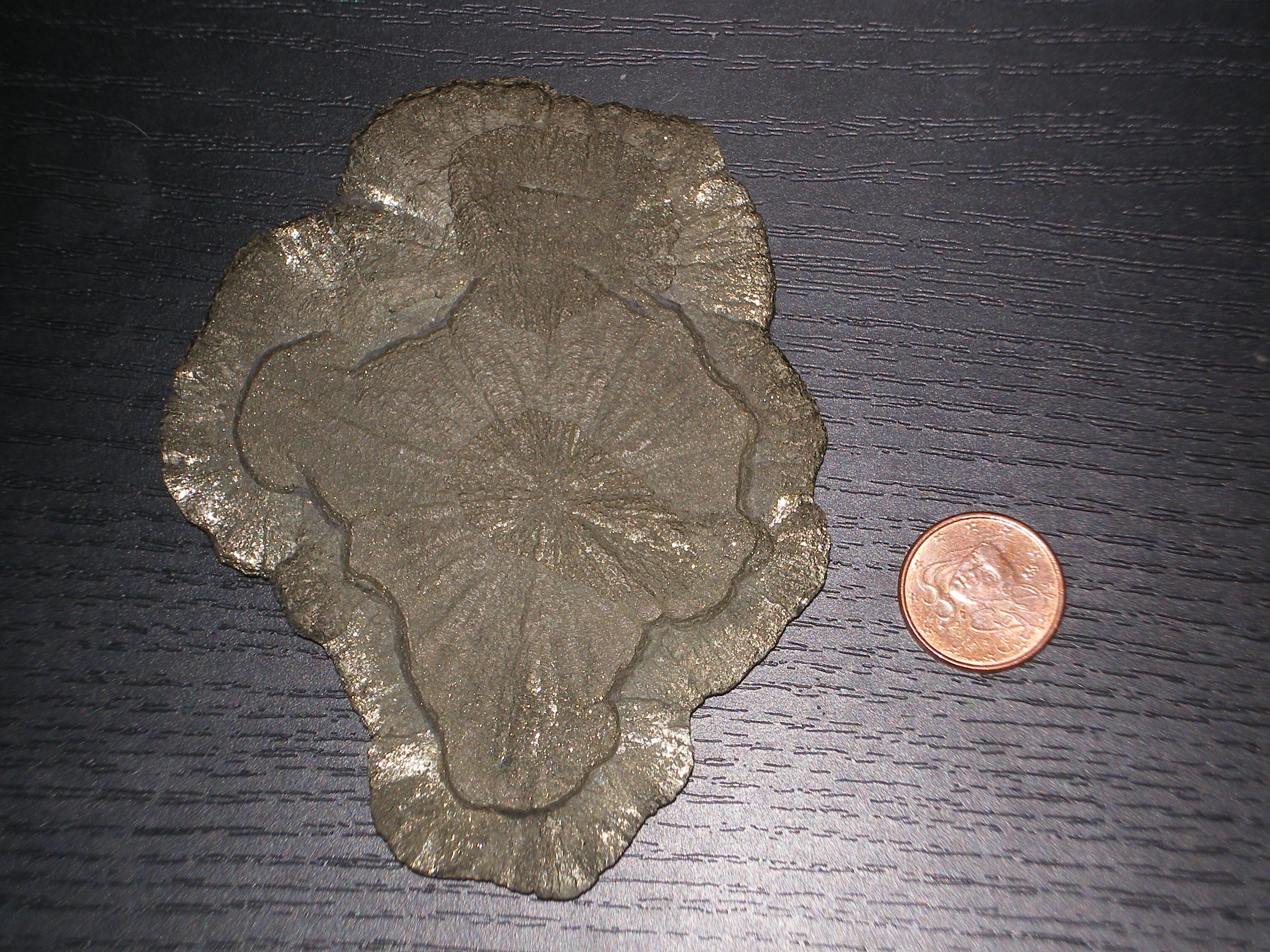

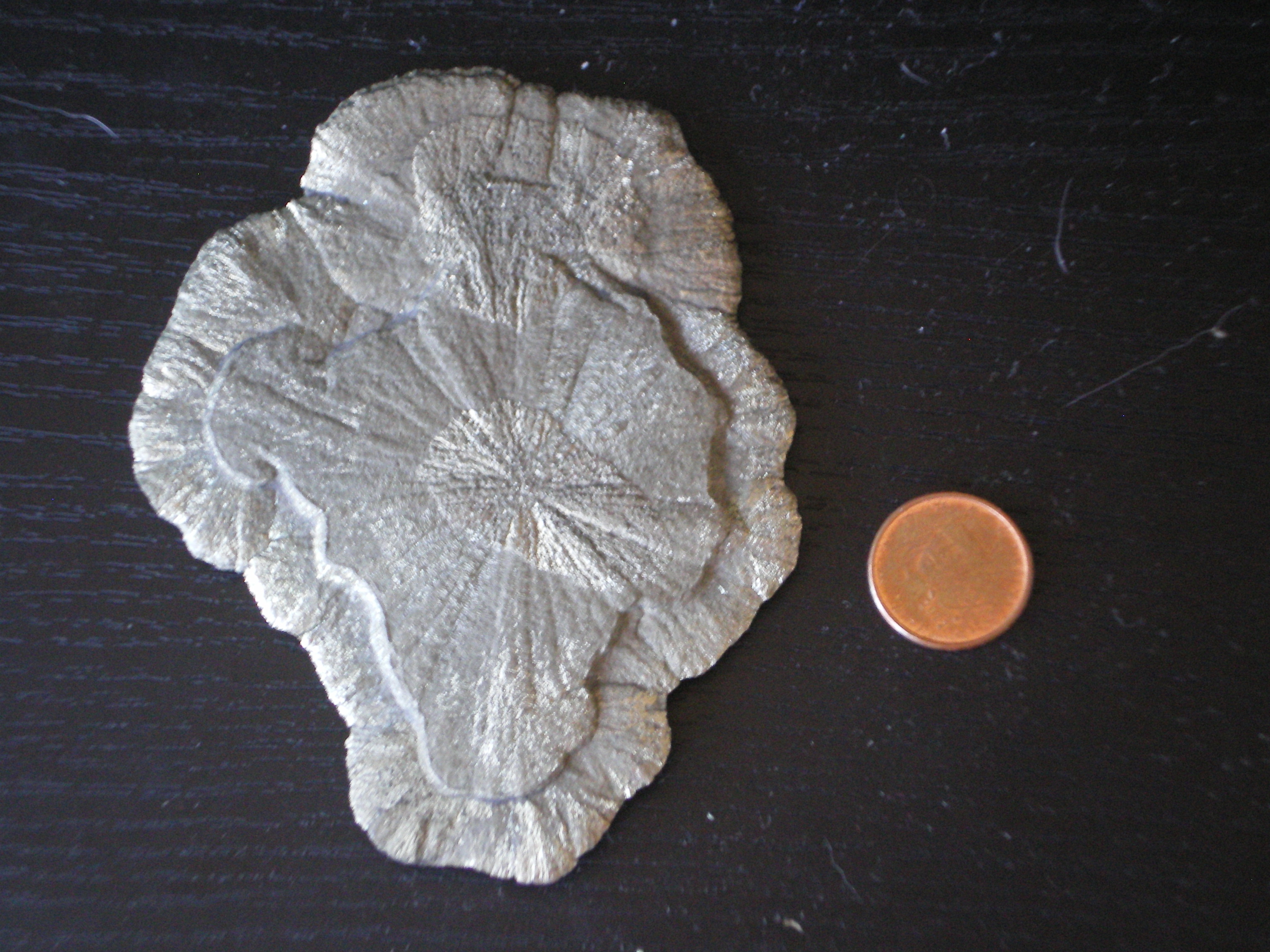

  1. Merci beaucoup j'aurais au moins pu mettre une identification et une localisation sur un ! Ugoline Une dernière petite question, c'est une forme naturelle que la marcassite peut prendre ou bien l'homme a du la retravailler pour lui donner cet aspect aplati ?

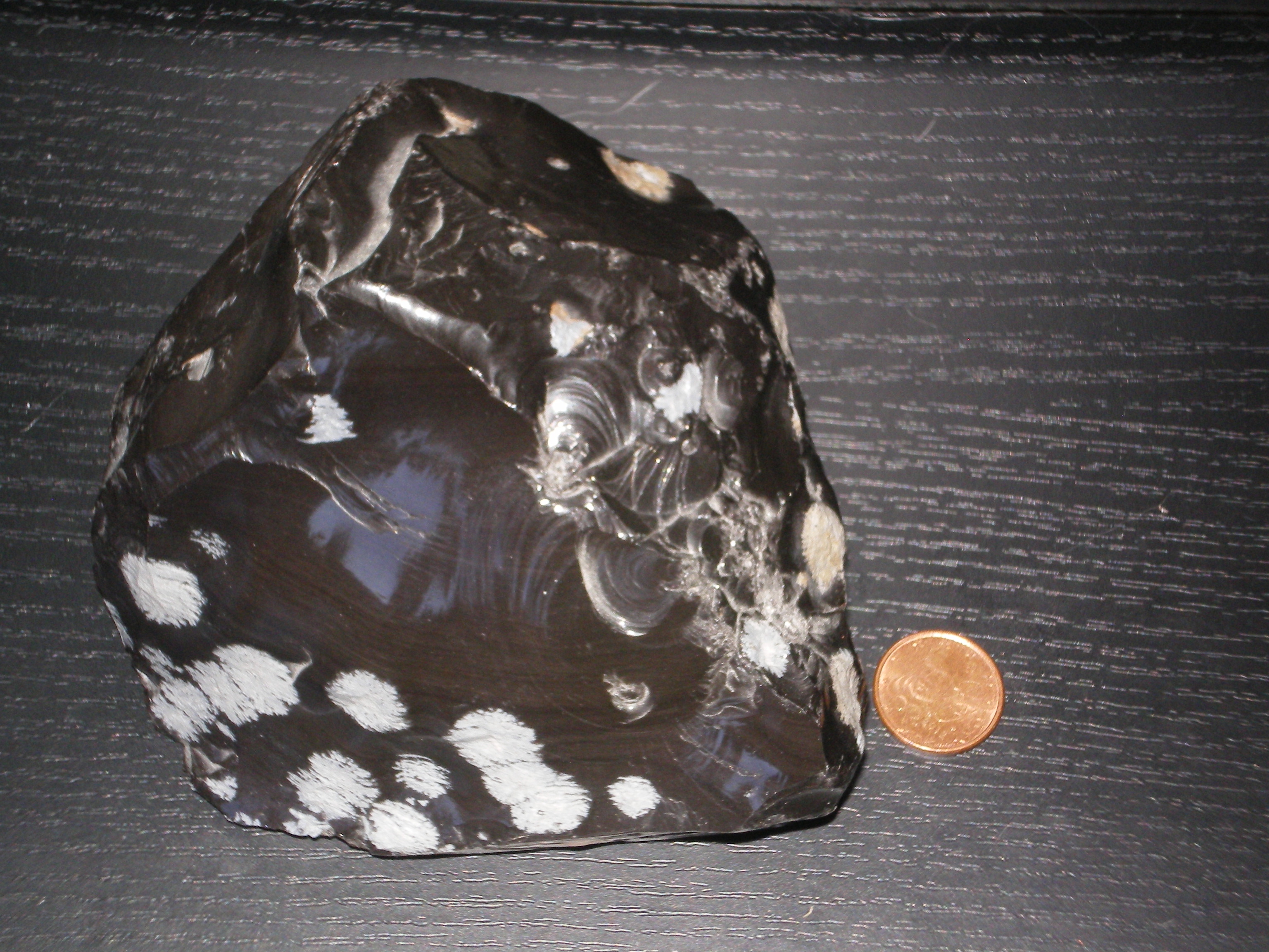

  2. Pour la marcassite sur mon livre ils parlent d'une dureté de 6-6,5 or avec ce morceau j'ai pu rayer le verre sans problème, cela ne me semble donc pas cohérent. Mais peut etre il y a t-il une explication ? Pour la photo 3-4 ce n'est pas l'identification dont j'ai besoin mais du lieu d'origine (si c'est possible) puisque j'ai précisé que c'était une obsidienne a flocon, mais merci tout de même ^^ Finalement j'ai comparé la rayure faite avec le morceau et celle faite avec du quartz et elle est plus faible (j'avais du beaucoup appuyé la première fois). Il s'agirait donc très probablement de marcassite merci. Une idée pour les localisation maintenant ?

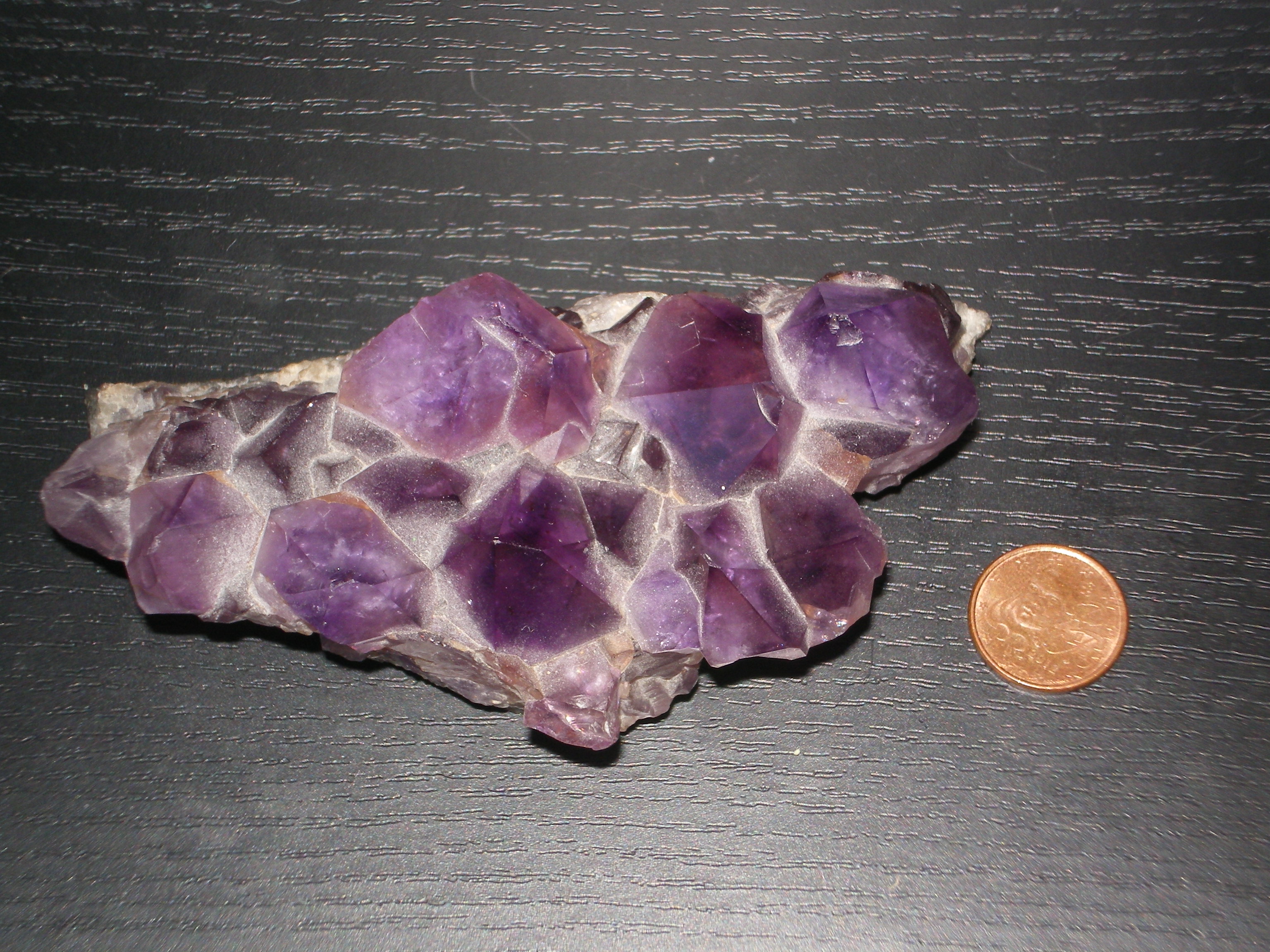

  3. Bonjour, Ma grand-mère m'a aujourd'hui donné la fin de sa collection et je voudrait tenter de retrouver les lieux d'origine (je ne sais pas si c’est possible sur ces morceau par simple photos) et le nom de l'un d'entre eux. Pour les deux premières il s'agit d'une améthyste (vue du dessus et du dessous) achetée en Auvergne et la vendeuse lui a affirmé qu'elle provenait d'un gisement en Auvergne. Avez vous plus de détail au vue des photos ? Pour le troisième et quatrième (deux vues différentes) il s'agit d'une obsidienne noir flocon de neige qui a été offerte à mon grand père sans plus de détail. Avez vous une idée du lieu d'origine ? Enfin les deux dernières (avec flash et sans flash) je ne sais pas su tout de quoi il s'agit. Je pense avoir fait tous les tests possibles : - densité = 4.5 (approximatif fait avec une balance de cuisine) - dureté > 7 (je ne sais pas ce que je peux tester après le verre) - non aimanté - entièrement opaque - éclat métallique (je pense si j'ai bien compris ce que cela voulait dire) - trait qui me semble gris sur la porcelaine Merci par avance

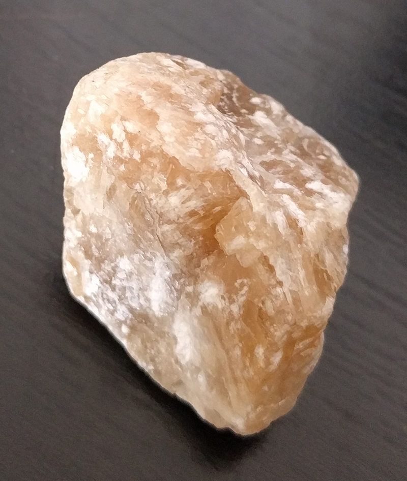

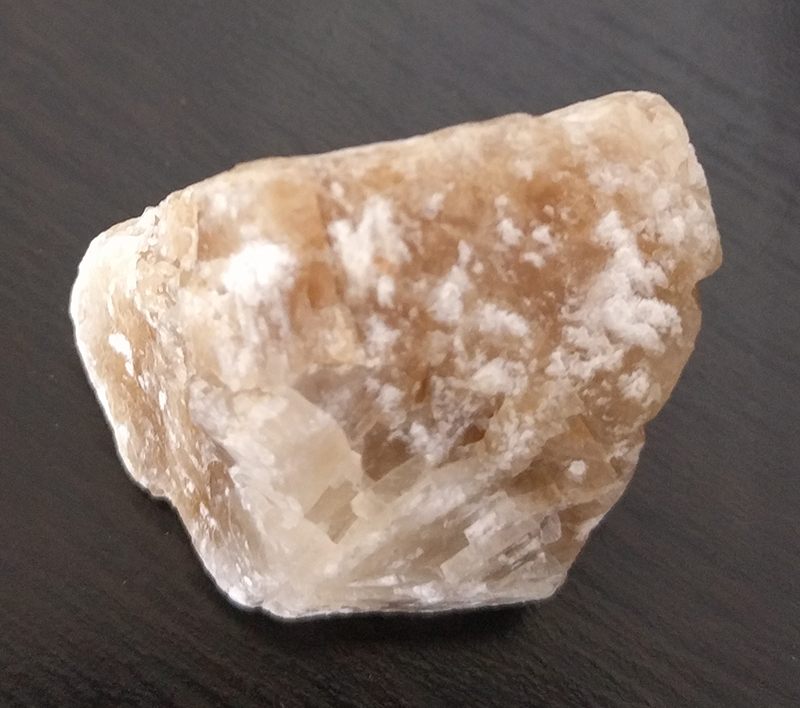

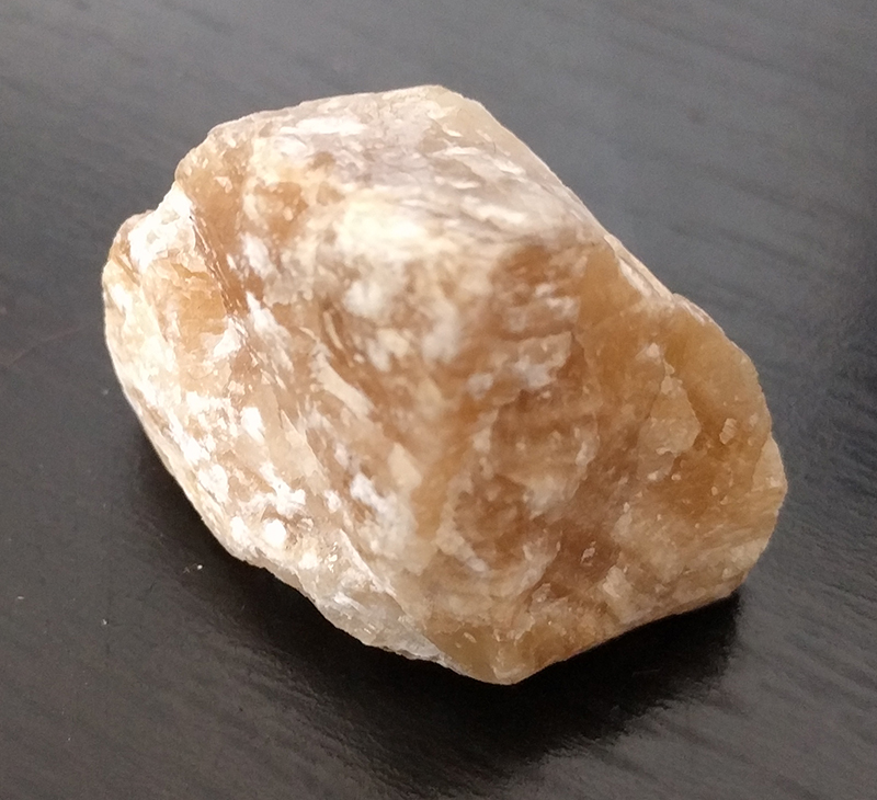

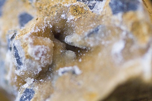

  5. Bonjour J'ai trouvé ce minéral sur les bords de l'Adour et je voulais savoir de quoi il s'agissait. Au vu des tests effectués je pensais à une calcite mais il me reste un doute. dureté 3 densité 2.7 réaction vinaigre blanc : aucune (c'est ce qui me met le doute) Je vous remercie par avance Ugoline
  6. Pour la 7 j'ai une fluorite qui ressemble énormément (qu'on m'a gentillement identifié sur ce forum d'ailleurs), le test de dureté donne quoi ? Et la densité ? Avec ces deux éléments plus le test hcl ça devrait être facile de confirmer.

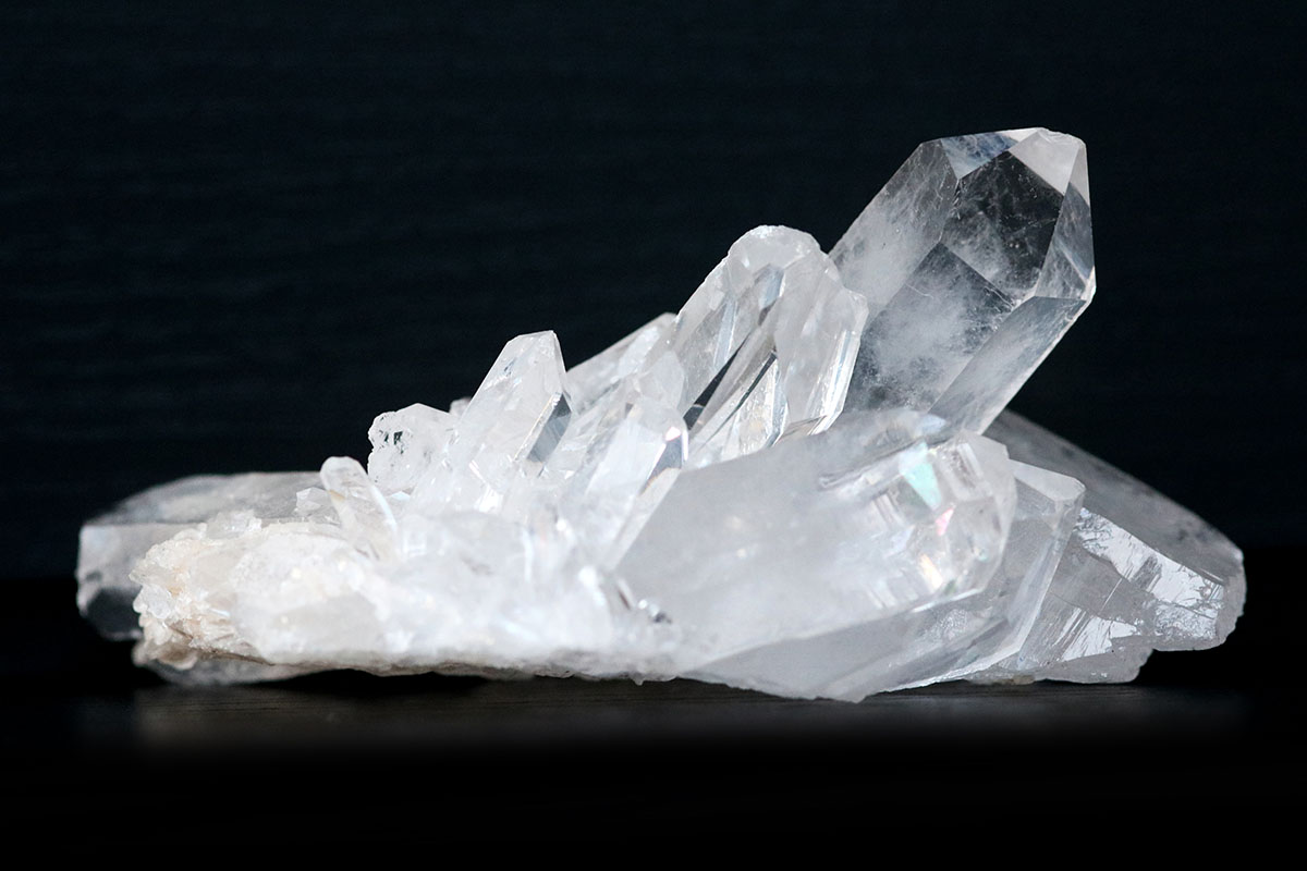

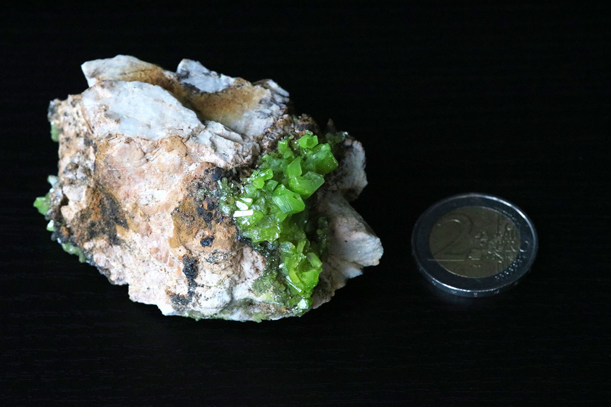

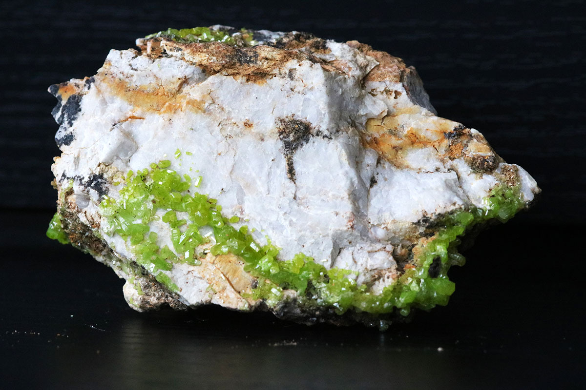

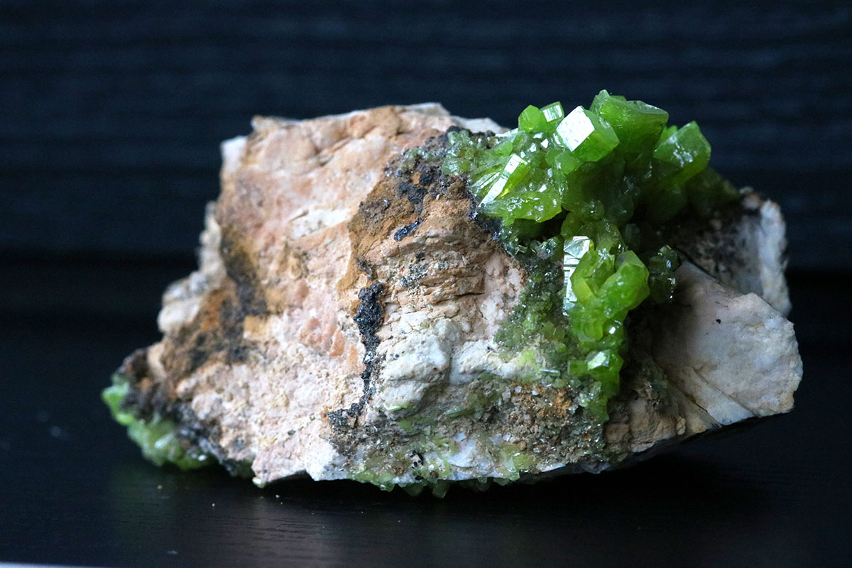

  8. Bonjour, J'ai eu une réponse du vendeur pour ceux que ca intéresse. Bravo en tout cas c'est bien Brésil pour le Quartz et plus précieusement : corinto dans le minas gerais. Concernant la Pyromorphite, elle vient de Yang Shao Guangxi (Chine) pas loin de Guiling et sa riviere Lee. Par contre il a pas pu me dire pour la gangue. Peut être que la localisation aidera à confirmer ou infirmer l'idée de JoJo (Barite). Bonne journée à tous !
  9. La gangue est bien rayable au couteau. Je contacterai la boutique demain pour savoir s'ils se souviennent des pièces et s'ils connaissent la provenance exacte pour les deux. En regardant mieux les photos sur Mindat j'hésitais entre Daoping et et Yangshuo mais comme je l'ai dit on ne voit pas bien leur gangue et je ne suis pas experte alors je peux pas être sure. En espérant que mon coup de file aboutisse ! Je vous dirais si j'ai des nouvelles
  10. Merci pour cette réponse rapide. C'est dur a dire car on ne voit pas beaucoup la gangue des pièces sur le lien (qui sont d'ailleurs de très belles pièces) alors j'ai du mal a me rendre compte. En revanche je peux dire que la mienne ressemble beaucoup à celle-ci : http://encheres.catawiki.eu/kavels/2336331-pierre-brute-pyromorphite-verte-73x55x24-mm mais le site ne me parait pas très sérieux ou expert en minéraux donc peut on faire confiance ? Est ce que la région de Guanxi est une bonne candidate ? D'autres avis sur la nature de la gangue et la provenance ? Merci encore
  11. A et une petite idée sur la gangue aussi ne serait pas de refus ! Je pensais que cela ressemblait à de la pegmatite mais je n'ai aucune idée de ce que l'on peu trouver en Chine et de si cela peut être associé à a de la pyromorphite. Merci d'avance !
  12. Bonjour, Mon ami m'a acheté une très belle pièce de pyrophite dans la boutique des minéraux du carrousel du Louvre, mais ce connaissant pas grand chose aux minéraux il n'a pas pensé à demander la provenance exacte. Sur l'étiquette il est renseigné Chine mais je voulais savoir si une localisation plus exacte était possible. De plus il a également récupéré un beau quartz mais sans aucune indication pour cette pièce, est-il possible d'avoir une petite idée de la provenance ? Je vous remercie par avance Ugoline Pyromorphite : Quartz :

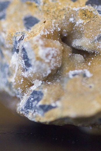

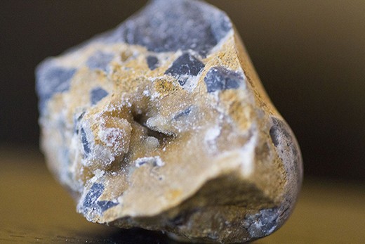

  13. je pensais que la localisation aiderai mais en effet si la municipalité ajoute des galets ca va pas aider. Le test de dureté et hcl seront normalement fait la semaine prochaine la c'est un peu compliqué pour moi car le galet n'est pas chez moi. PS : moi non plus je n'ai pas de quoi ajouter des photos
  14. Bonjour, Je lis tous les jours les nouveaux sujets dans but d'apprendre mais n'étant pas experte je sollicite vos lumières. Etant donné la taille des minéraux je ne peux pas faire les tests de dureté, ni de densité puisque c'est pas un minéral pure. J'ai pas de porcelaine donc pas de trace. Et enfin pour le hcl j'attend vos réponses avant pour savoir si c'est nécessaire car les minéraux sont petits donc je voudrais pas les abîmé. Donc la seule indication que je peux vous donner pour le moment c'est la localisation : la plage de Nice. Ce n'est qu'une moitié puisque je l'ai cassé en deux. D'autres galets ramassés viendront peut être en fonction de ma réussite à prendre les photos. Je vous remercie par avance Ugoline
