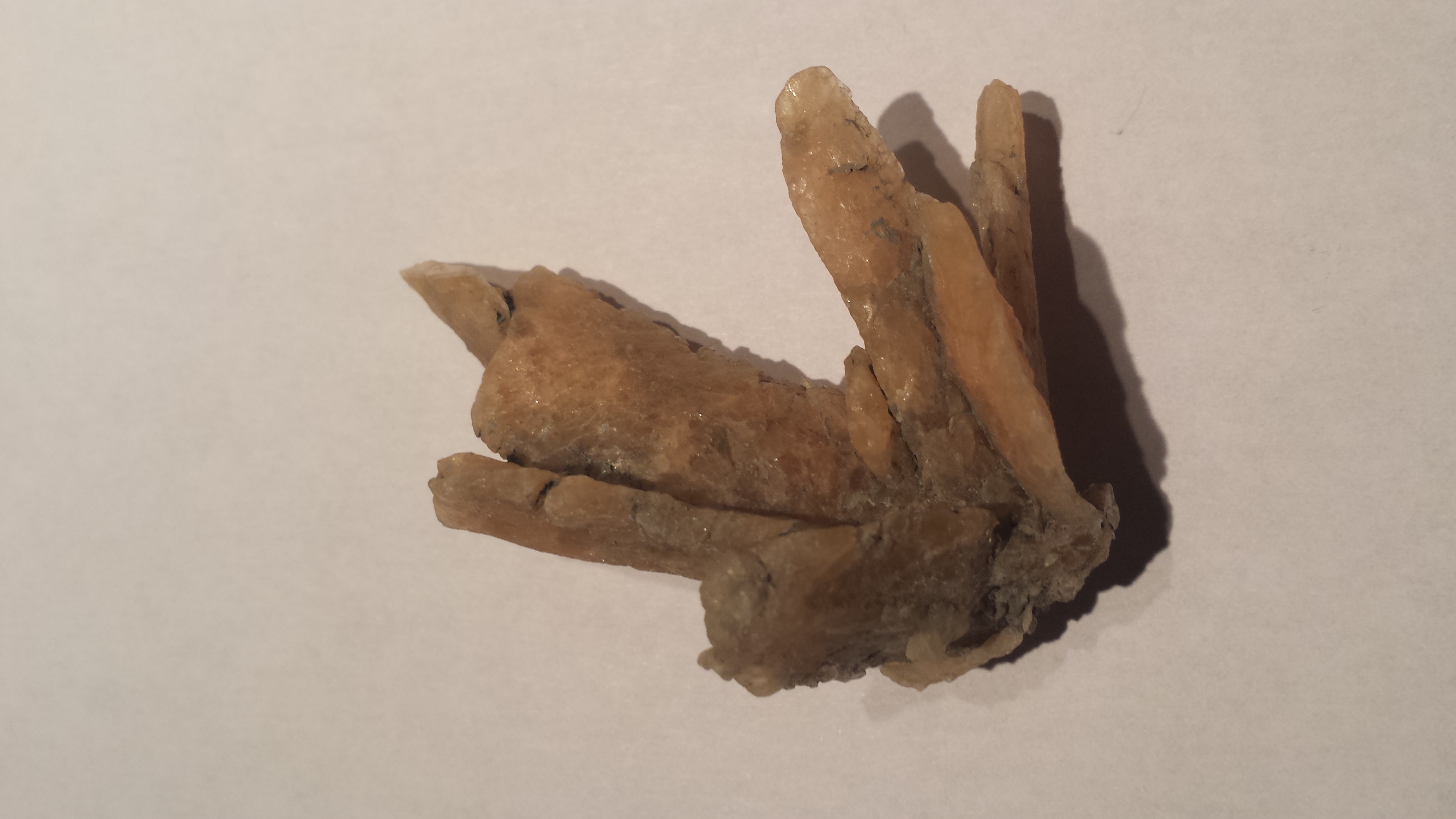

  11. Bonjours à tous... J'ai parcouru le forum à la recherche d'un sujet qui concerne le gypse et le lieu de ma récolte ,cherves de cognac (pas besoin de garder secret) Je n'ais pas trouvé de photos ou surtout le meilleur moyen de nettoyage. J'ai vu eau chaude et eau froide Si quelqu'un a quelque chose à proposer...!! Je vais mettre une photo part la suite.

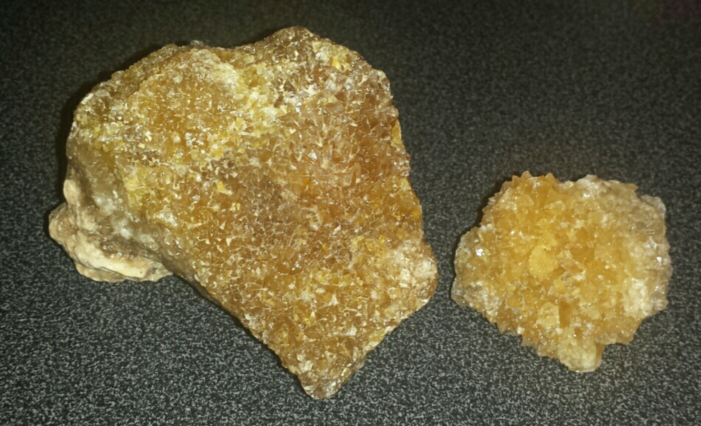

  17. Calcite, voici un petit morceau qui vient de Touraine, même couleur et même forme de cristallisation. On en trouve de très gros morceaux.la photo n'est pas très nette, mais ça donne une idée

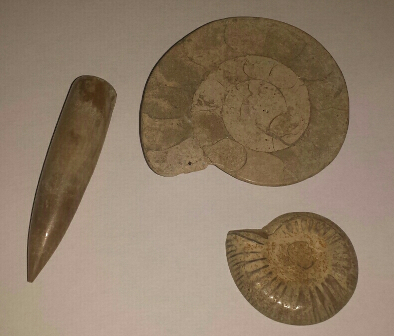

  18. Il est clair que si on veut faire de la qualité il faut être un minimum équipé... Voici des petits essaies de l'année dernière avec de la bande abrasive céramique grains de 80 +600 à sec (sur un touret),avec finition à la meule feutre +pâte abrasive. Ça va que la fluo et les ammonites c'est plutôt tendre....car j'ai essayé le quartz et de la quincyte, ça va vachement moins bien sans meule diamanté !! je prend note sur les tailles de grains , c'est tout à fait le genre de conseils que je cherchais un créant ce post... Merci.

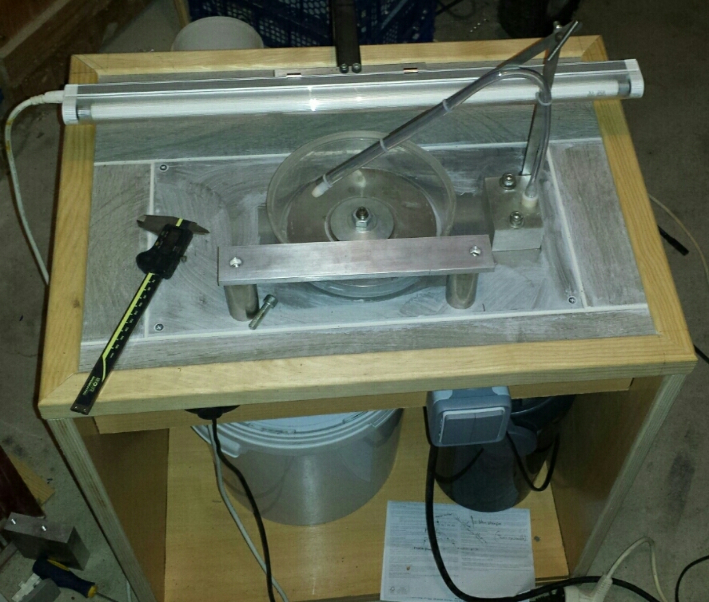

  20. Merci "mumuch" , il faudra attendre encore un peu pour les réalisations sur cette machine mais j'essayerais de poster une ou deux photos de ce que j'ai fait avec les moyens du bord.... Salut "géologue du 35", c'est un plateau tournant diamanté, pour l'instant malheureusement je n'ais que du grain de 1500 , il fallait déjà que ça fonctionne.... Et en dessous il y a une pompe pour l'arrosage Merci...
  21. Merci pour l'encouragement...!!! Pour la lampe , disons que j'ai pris ce que j'avais sous la main , elle n'est pas trop puissante , voir même pas assez puissante mais ça fait un plan de travail moins sombre, j'avais l'intention de rajouter une petite lampe à LED qui cible bien la zone de travail (reste encore à trouvé le model adéquate) Pour le plexiglas je n'y avais pas pensé et je note le conseil. Merci.
  22. Bonjour à tous, Voilà depuis quelques temps, je "m'amusais " à polir quelques minéraux sans intérêt, je me rend compte que j'en ramasse toujours et ça me faisait chier de les jeter..... Avec les moyens du bord, j'ai quand même réussi à faire des trucs potables mais bon.....!!! Et c'est cet été à la bourse de chamonix que j'ai vu une machine à facetter en démonstration (trop bien) juste le prix de la machine à cassé mon rêve........ ,donc travaillant dans la mécanique de précision je me suis lancé dans la fabrication d'une machine (pour l'instant) de polissage, mais je compte y adapter un rapporteur d'angles micrométrique (tesa). Je crée se post pour d'éventuelles conseils, remarques, bonnes ou mauvaises, un avis extérieur de la part de passionnés est toujours bon à prendre..... Merci d'avance...
