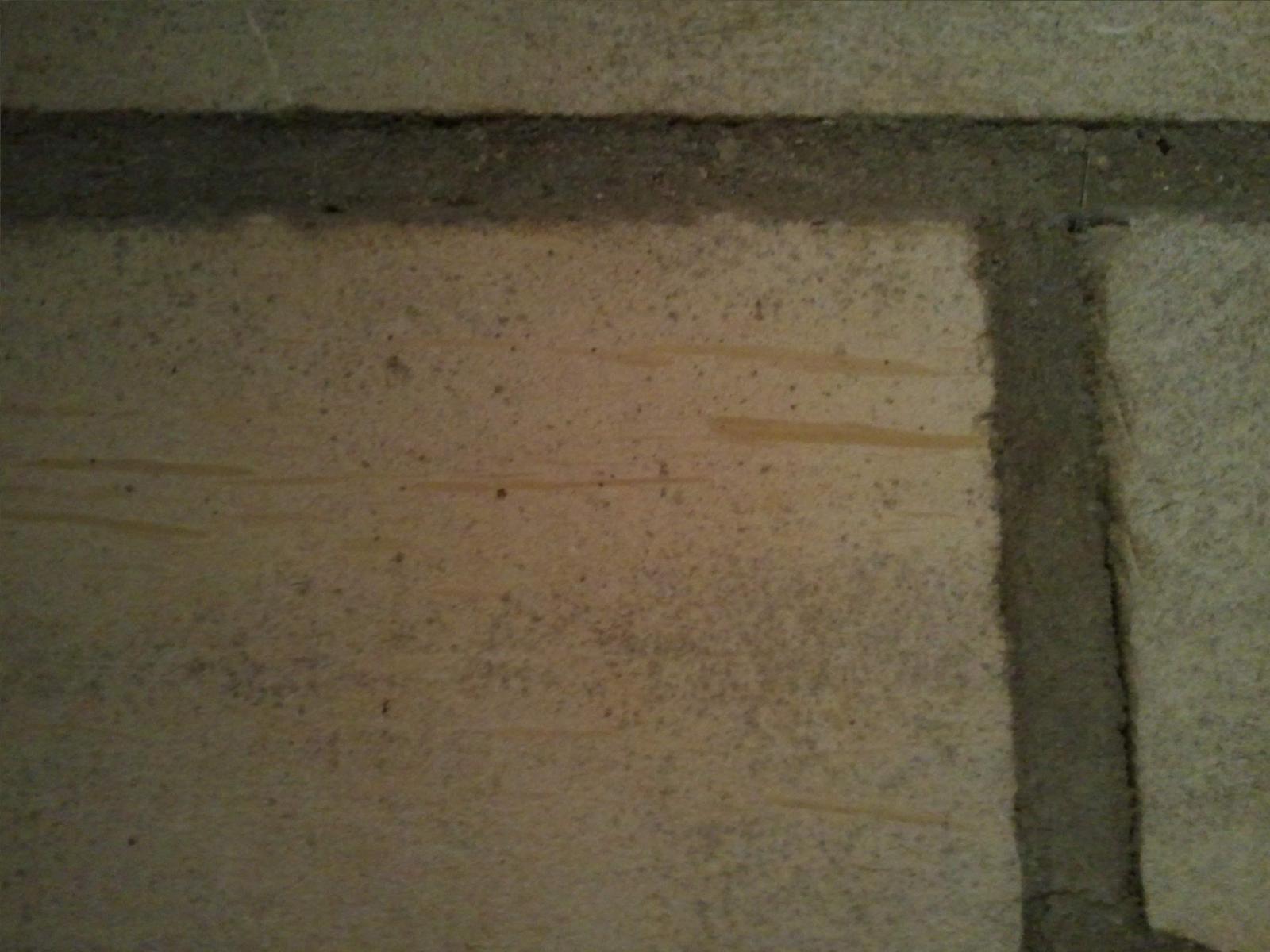

  2. Effectivement ça pourrait être de la pierre reconstituée. D'après ce que j'ai compris pour l'isolation ça peut avoir une importance concernant l'humidité. Concernant la toiture, il y a de la laine de verre sous toiture + laine de verre sur le plancher. Vu le peut d'isolation au niveau des murs je penses que c'est la où ça pèche le plus, sinon il y a la solution d'injecter dans le murs des billes de polystyrène ou système similaire.
  3. 16,5cm
  4. C'est ce qui indiqué sur le plan, après va savoir si le plan est correcte...... Je suis d'accord avec vous ça m'ennuie de cacher la pierre, mais je préféré avoir chaud l'hiver! Il me sembler que selon le type de construction l'isolation serait différente, problème d'humidité etc etc...
  5. Merci pour l'info je la garde de coté je ne connaissais pas du tout!

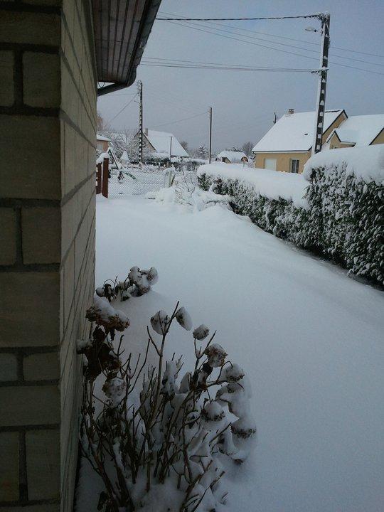

  6. Concernant l’épaisseur des murs, d'après un très vieux plan ca ferait 25.5, dont 16.5 pour la maçonnerie, et le reste repartie entre le placo et l'isolation. Pour moi ce que l'on voit n'est pas décoratif étant donnée que dans mon grenier l’intérieur et de même nature. L'isolation extérieur et bien meilleur si cela est bien réalisé, d'où mon questionnement sur la nature des murs
  7. Merci pour la réponse. Cela serait étonnant, dans les combles on peut voir la même pierre. Je doute qu'il ai pris le temps de mettre du parement dans les combles?
  8. Bonjour tout le monde. J'ai acquis il y a quelque année déjà et je me pose la question aujourd'hui de connaitre la nature de la pierre dont est fait la maison. J'ai joint quelque photo, pour l'occasion. Pour infos: La maison est de 1970. Il ne s'agit pas de parement. Si une âme peut éclairé ma lanterne! Le but étant au final comment amélioré l'isolation globale de la maison. Edit: J'ai ajouté des photos prise de beaucoup plus près.
