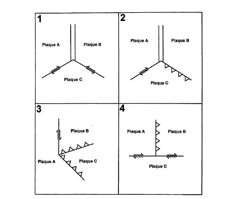

  1. Bonjour, je suis étudiant en L3 SVT ; je suis en train de réviser pour les examens de janvier La partie qui me pose problème en géodynamique concerne la cinématique des plaques (longueur failles transformantes + stabilité des points triples). Globalement, je pense avoir compris ce que nous avons fait dans le cours ; maintenant aux examens ce ne sont pas les exemples du cours (ça serait trop facile !). Voici l'exercice en question : dans la première partie, il faut déterminer si la longueur des failles transformantes augmente, diminue ou reste constante. Dans la seconde partie, il faut déterminer la stabilité ou non des points triples. Après avoir réfléchi un certains temps et poser tout ça sur papier, voici ce que j'ai trouvé : Pour la longueur des failles transformantes : 1 : constante 2 : constante 3 : diminue 4 : diminue Pour la stabilité des points triples : 1 : instable 2 : stable 3 : ??? 4 instable Comme ce sont des annales, nous n'avons pas le corrigé ; donc je ne suis pas du tout sur des réponses que j'avance. Pour cette raison, j'aurais besoin de vos lumières histoire d'être sur d'avoir bien compris. Merci d'avance
