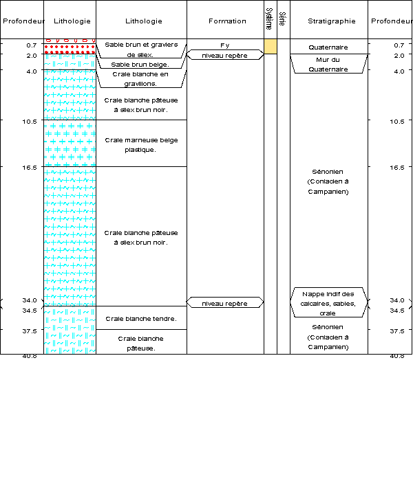

  1. Bonjour, Je viens d'effectuer un forage à 57m et après le départ du foreur pas d'eau. Je me trouve à environ 300m de la seine. La seine est a une altitude de 16m et ma maison a 48m d'altitude. Le foreur m'a dit que l'on doit trouver une nappe entre 8 et 14m sous le niveau de la seine. Ci joint une coupe du brgm ( forage a environ 100 m de chez moi ) . Ce qui est surprennant, c'est que 2 jours après le départ du foreur, j'ai un niveau d'eau constant à environ 36m de profondeur. ( je l'ai pris plusieurs fois sur une semaine ) J'ai donc téléphoné au foreur pour annoncer la bonne nouvelle et alors qu'il m'avait affirmé lors du forage qu'il n'y avait pas une seule goutte, il m'annonce par téléphone qu'il a eu aux allentours de 21m un petit filet d'eau et que c'est surement ce dernièr qui remplit le forage, ayant déjà un tubage en acier jusqu'à 31m, l'eau ruisellerait derrière les tubages... Donc maintenant, que faire ? Est-il possible qu'un foreur passe à travers une petite nappe sans s'en rendre compte ? ( le terrain est un peu argileux, il avait un compresseur a 20bar) Dois je continuer ou non à espérer avoir de l'eau, la facture étant déjà très conséquente ? Que puis je faire ?
