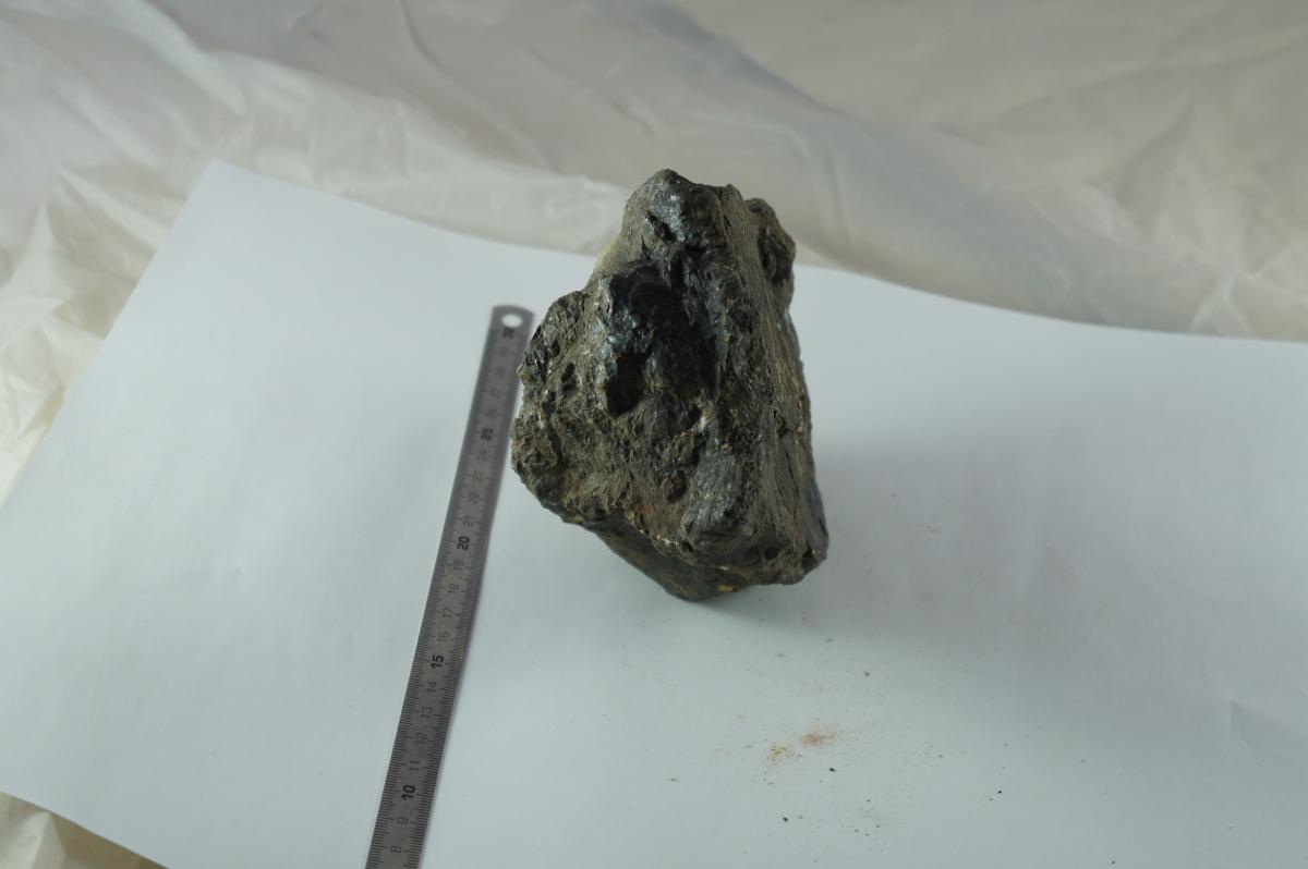

  2. et un échantillon pris sur le filon. c'est un filon métallifère et j'ai identifié cela comme du graphite.. trace noire, dureté inférieur à 2.. touché gras..etc..

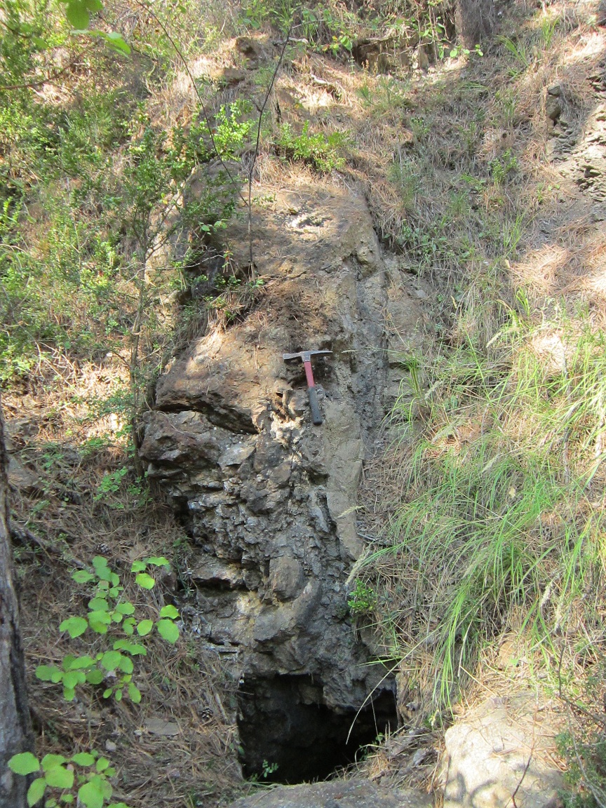

  3. voici premièrement un bout du filon en place, qui a fait l'objet d'une exploitation.. abandonnée car pas de concentrations intéressantes
