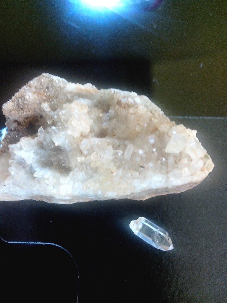

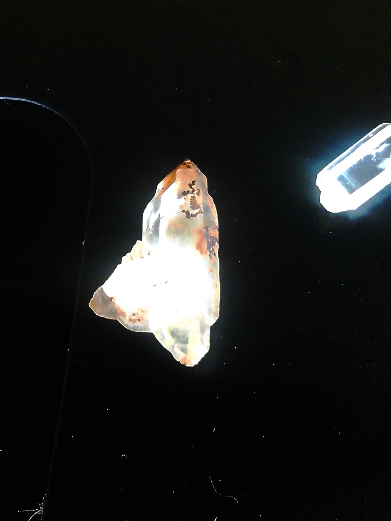

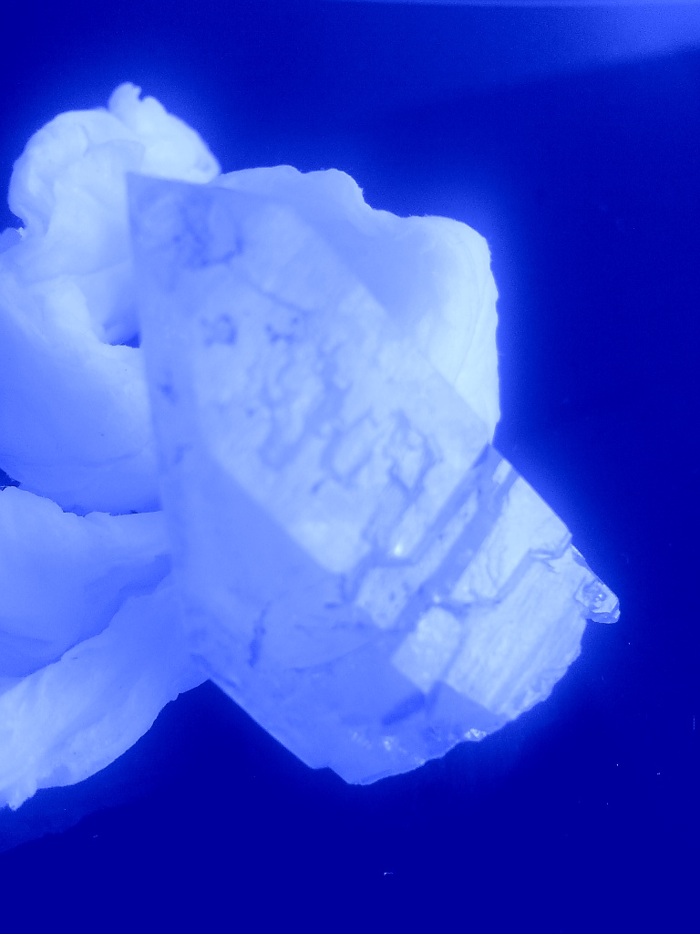

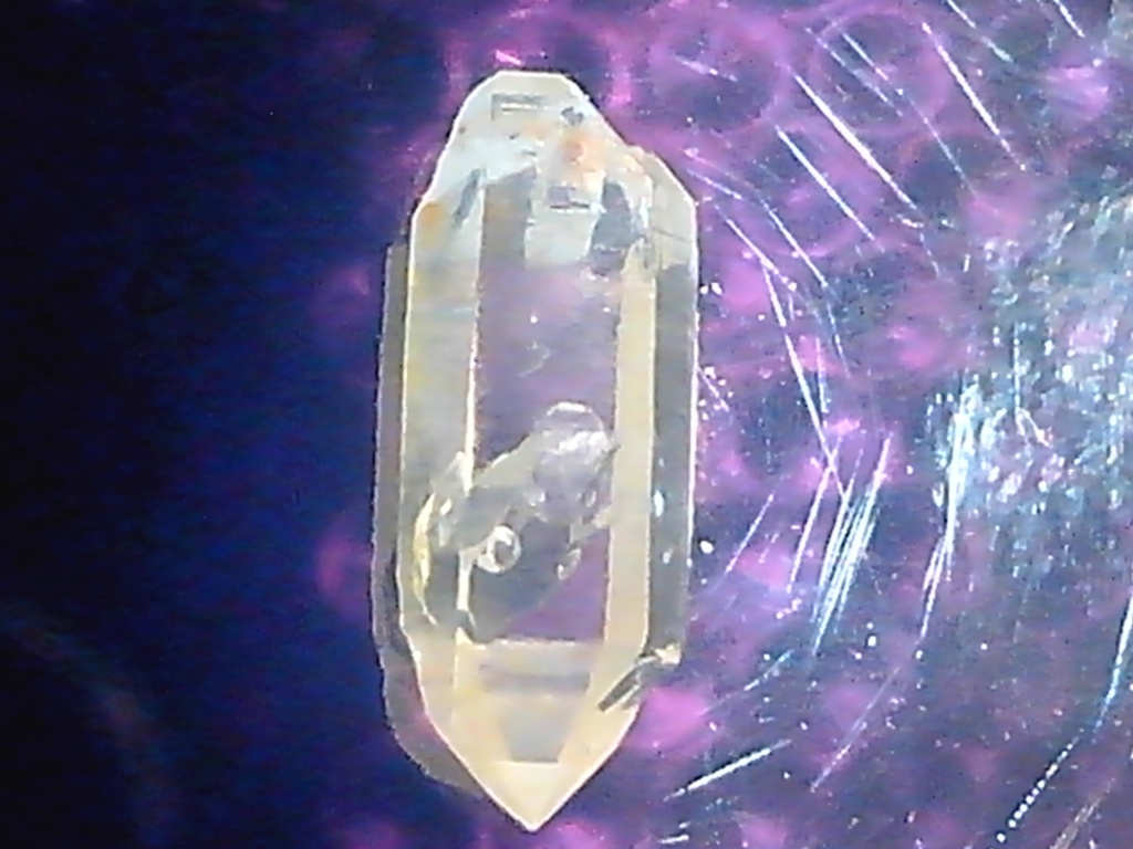

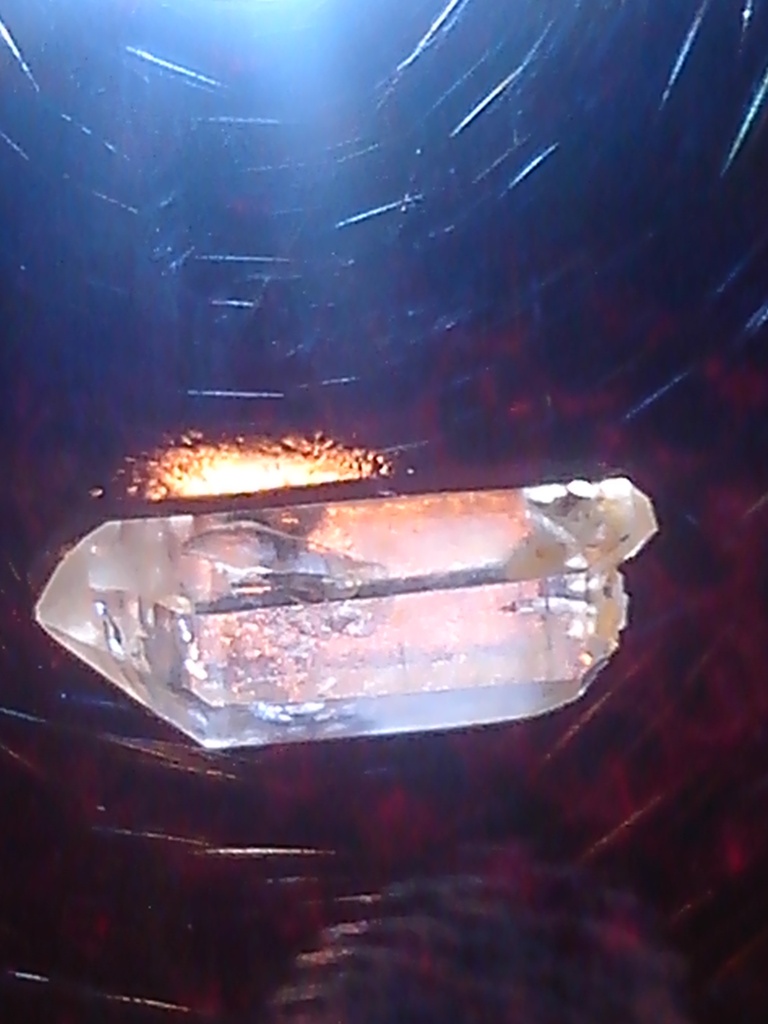

  1. J'ai pris les photos avec mon tél portable, pour certaine avec une lumiere réfléchie et une avec un filtre pour bien voir les dépressions. Je vais en nettoyer une à l'acide comme le quartz est insoluble, cela confirmera. Possible que la fumée lors du test soit du aux impuretés et à l'oxydation. On trouve des inclusions à 2 phases dans le quartz ?

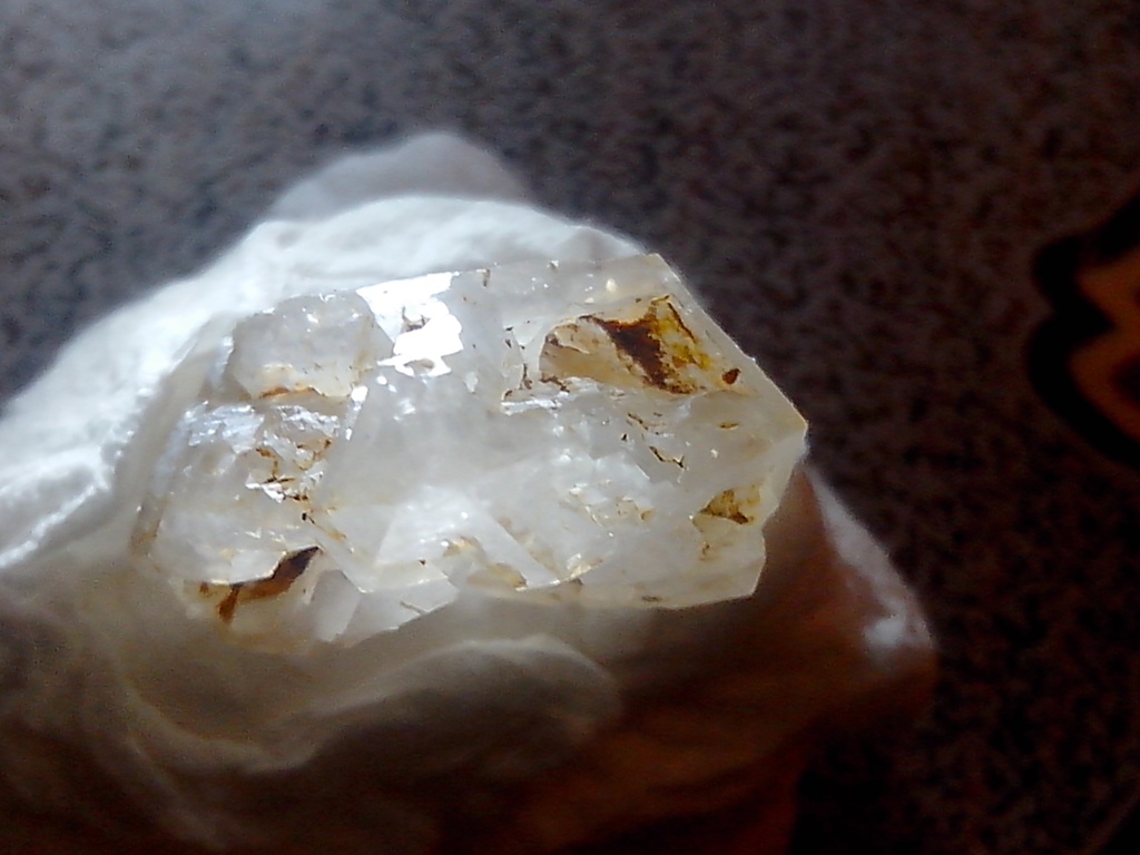

  2. A première vue, ma découverte ne passionne pas trop.... Est ce que cela pourrait être de la Goshenite ? j'ai vu quelques photos sur le net avec des dépressions presque identique et les caractéristiques s'en approche un peu... Et surtout pourriez vous me communiquer une adresse de Labo pour faire expertiser. Merci.

  5. Avez vous une idée de ce que c'est exactement ? quartz ou non ?

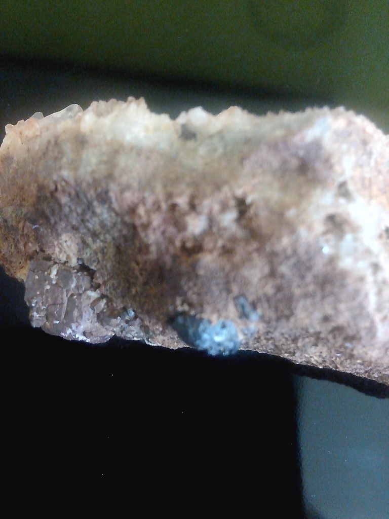

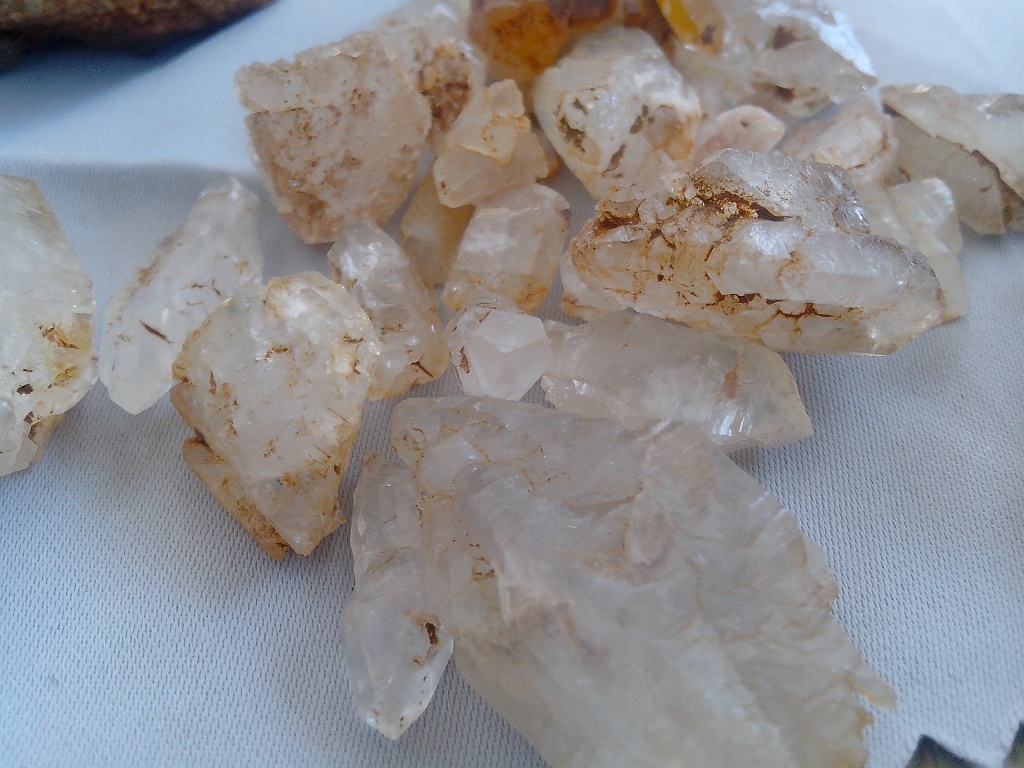

  6. Autre photo, dont le gite.

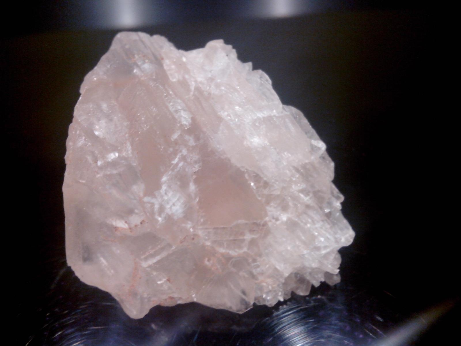

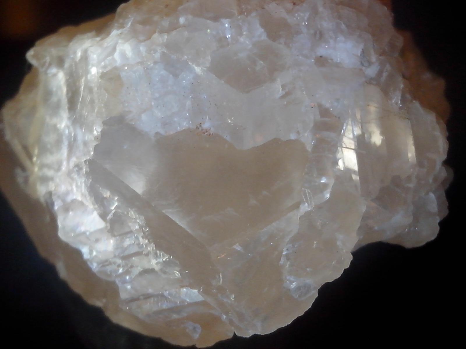

  7. Voici les photos

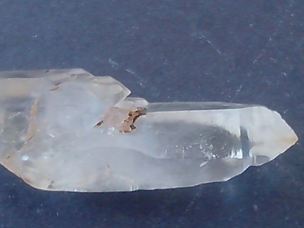

  8. Au même endroit que la Calcite de ci dessus, on a trouvé des cristaux donc certain avec inclusion à 2 phases visible à l'oeil nu. Si au premier oeil on pensait à des quartz, mais en faisant le test de dureté cela ne colle pas dureté > 8 voir même 9 Le crayon de dureté de 8,5 ne le raille pas mais est rayé par le crayon 9. On a fait des tests avec des cristaux : raye le quartz (test sur du quartz fumé), le quartz ne le raye pas Ne raye pas le corindon (test sur un saphir et un rubis), le corindon ne le raye pas. Densité entre 2,6 et 3,1 trop d'inclusion dans les gros cristaux pour avoir une mesure plus précise. Les différentes mesures effectuées de la densité : 2,6 ; 2,8 ; 2,9 ; 3 et 3,05 tous les cristaux ensembles 2,85 Système cristallin : Hexagonale parfait sur les petits cristaux avec une marque de dépression tout autour du prisme que sépare le prisme de la pyramide Les gros cristaux sont aussi hexagonale mais non parfait. Inclusions : givre / inclusion à 2 phases / oxyde de fer Polariscope : anisotrope plecroisme :dichroique faibe voir trés faible / blanc - blanc gris Spectrocospe : Absortion presque complete du violet et bande absortion à la limite du bleu et vert (450nm) Je vous joins quelques photos donc une inclusion à 2 phases et un gros cristaux à la tete de serpent ! oui ressemble à une tete de serpent

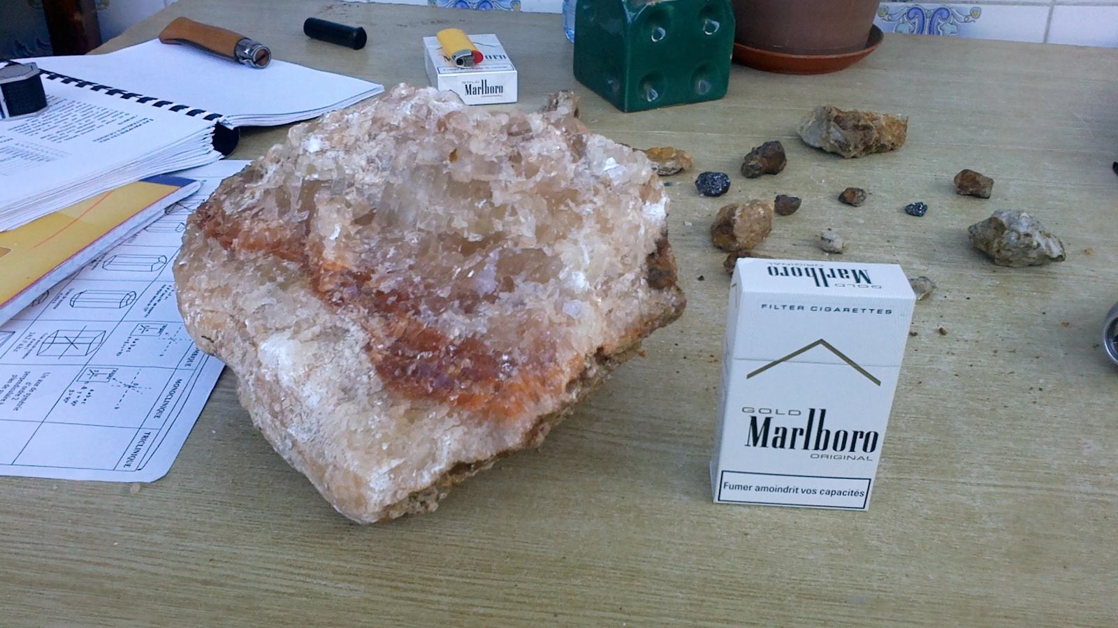

  10. A défaut d'autre chose, elle finira dans ma collection perso....car une fois bien nettoyée elle sera trés belle car elle a une couleur magnifique au soleil et elle fait 7 kg. Au lieu que je cherche sur le web, qui pourrais me renseigner de comment on enlève les impuretés d'une Calcite? amoniaque, ultrason ?

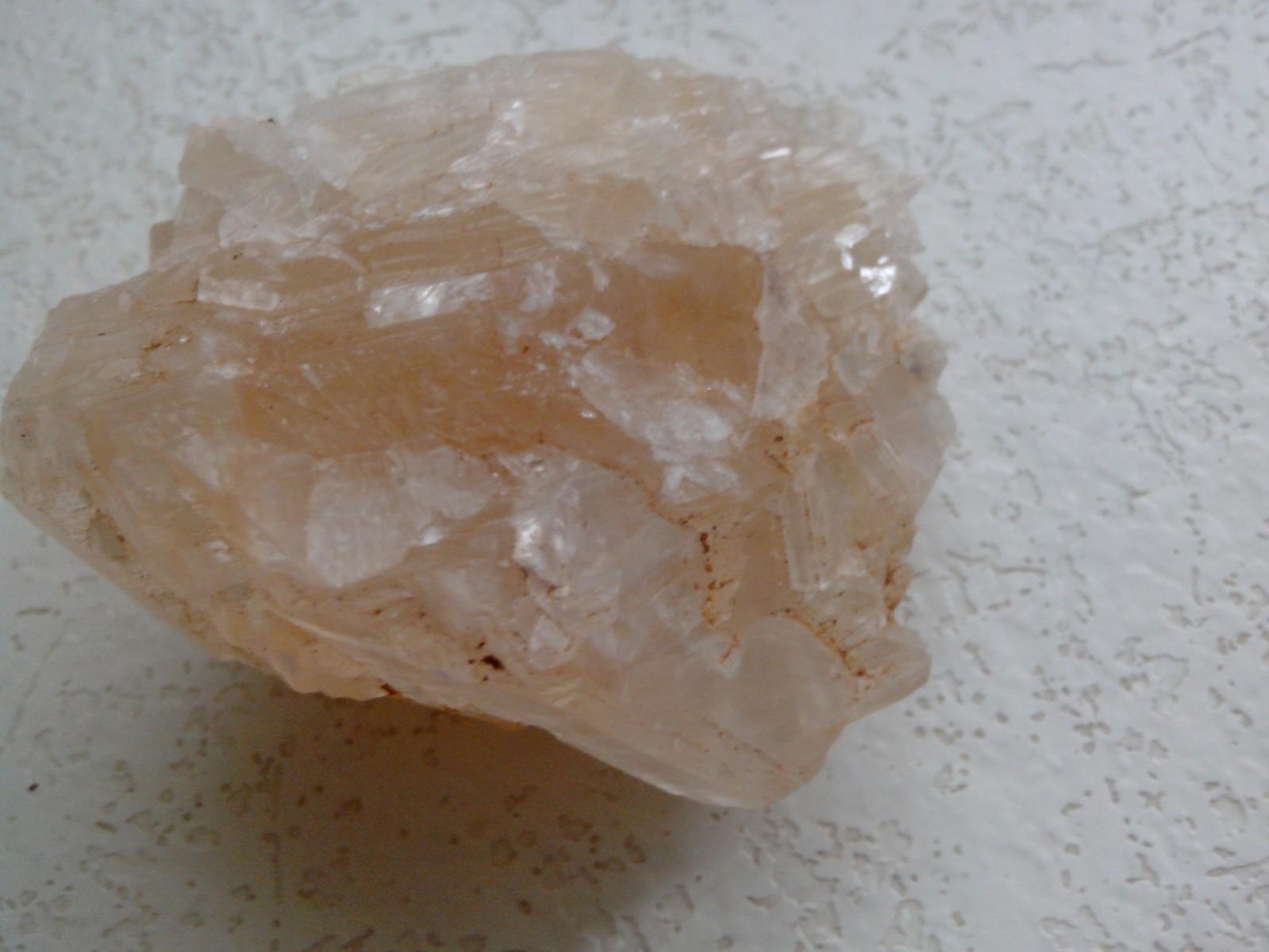

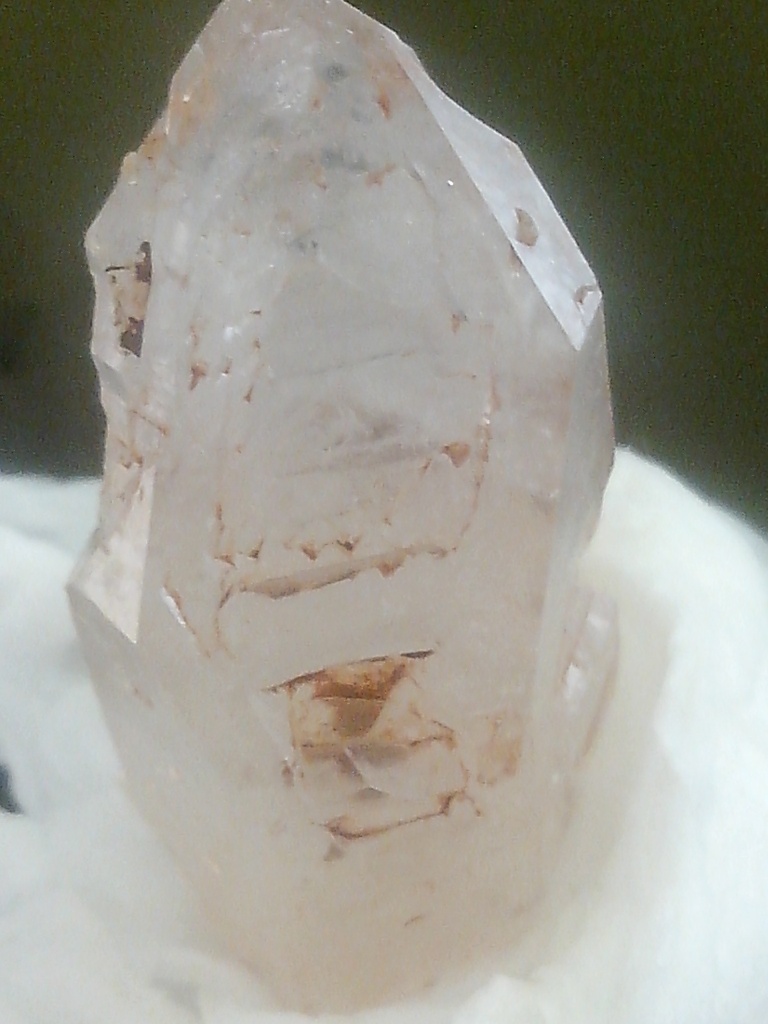

  12. Bonjour, J'ai besoin de votre aide pour déterminer ce cristal. Pour moi il fait parti de la famille des feldspaths. Pierre 1 (photo 1.1, 1.2, 1.3, 1.4) Densité : 2,72 Couleur : va du rouge orangé à l'incolore, mais est essentiellement de couleur champagne comme Orthose. Dureté : entre 6 à 6,5 Se dissous dans l’acide chlorhydrique avec effervescence (comme aspirine…) l'indice de réfraction (analysée par nous) : 1,509 1,651, la birec : 0,0052 Autre caractéristique, dans le noir devient pale et au soleil prend de la couleur. Provenance Afrique : roche métamorphique, il me semble que c'est une "granulite". J'ai envoyé un échantillon a un lapidaire, mais il ne connait pas... Si vous le souhaitez je peux envoyer un échantillon. J'ai une autre pierre, mais plus de place pour les photos, je vais ouvrir un autre sujet Merci de votre oeil expert Guislain

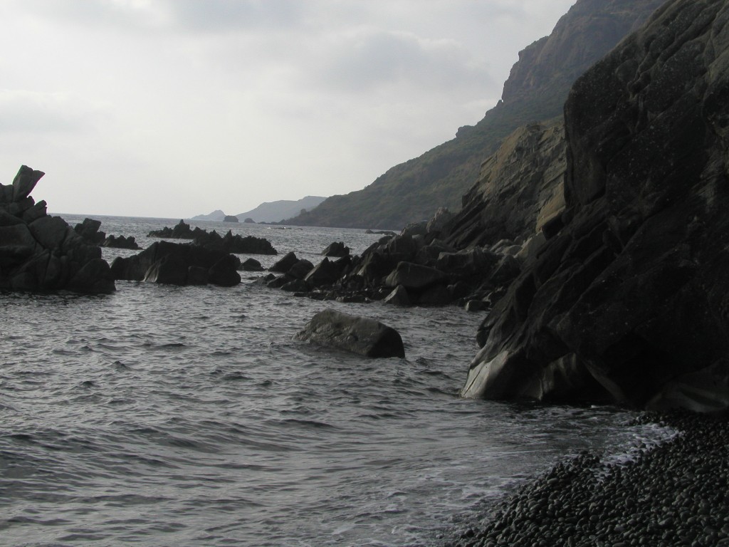

  13. dans une falaise au dessus de la mer entre 7 et 10 metres de haut. Voici une vue globale du lieu.
  14. Désolé de ne pas avoir fini le message, hier soir. je vous ai joint quelques photos un peu plus précises, ça ressemble à du verre. Le lieu étant trés difficile d'accés, nous n'avons pas pu prélever des échantillons correctes, mais avec ces photos de pietre qualité, auriez vous quand même une idée du type de roche et les des pierres que l'on voit, péridotique ? Merci d'avance

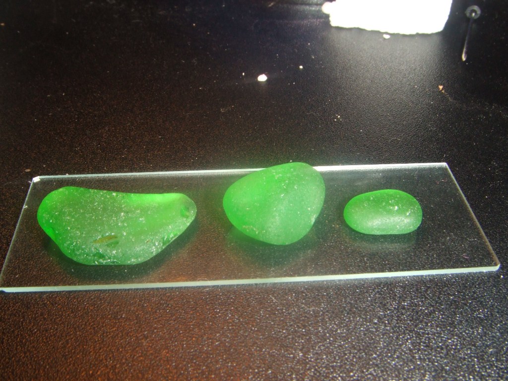

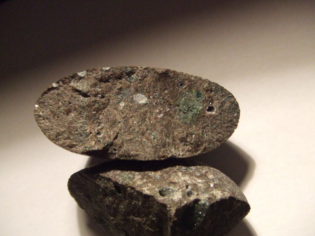

  16. Bien vue Phénacite2, je suis presque sur que c'est de l'epidote et le galet de l'amphibolite. Mon calcul de densité ne doit pas être trop bon... Mais en recherchant sur le net, j'ai vu des photos d'epidote avec des impuretés qui ressemble vraiment aux pierres trouvées et tout prêt de l'endroit ou je les ai trouvé. Il ne me reste plus qu'a chercher ou est le filon dans la falaise, cette fois çi je n'y irait pas en maillot de bain mais équipés pour faire des recherches... Merci pour votre aide.
  17. Je viens de faire des tests de densité suivant la méthode décrite sur le site et une autre méthode trouvé par internet( qui revient au même).j'arriverai entre 4 et 4,3 de densité par les 2 méthodes, mais je mets une paranthése vu que poids des 3 pierres ensemble fait 6 grammes (1,2 cm de long pour la plus grosse), donc pour faire un test avec une balance de cuisine de précision 1 gramme il y a des probabilités d'erreur. J'ai fait un comparatif avec du verre de bouteille que j'ai cassé a peu prés à la même taille, la densité des pierres serait à peu prés le double avec ma balance de précision 1g. concernant la dureté: Le verre raye les pierres et les pierres ne rayent pas le verre. Les pierres rayent le cuivre, le cuivre ne les raye pas. Les pierres rayent du fer blanc et le fer blanc les rayent un tout petit peu. Je tiens a préciser que ces pierres ne viennent pas d'une plage bretonne comme certain peuvent le penser par rapport a mon adresse IP. Mais bien d'une petite plage de galets en afrique difficilement accessible. J'avais dejà cassé une pierre avant de demander des renseignements, elle eclate en trés fine aiguille a partir du lieu de l'impact, et c'est la principale raison pour laquel j'ai pris cela pour du verre, mais contrairement au verre les éclats ne sont pas coupant. Je pense que je vais encore me faire traiter de "CON", mais bon, je finirais bien par savoir le bout de l'histoire. Je vous ai joint une photo du lieu ou j'ai trouvé ces pierres, la majorité des pierres sur la plage sont de toutes petites tailles (tête d'épingle) et il y en a des centaines.
  18. avec la photo c'est mieux.

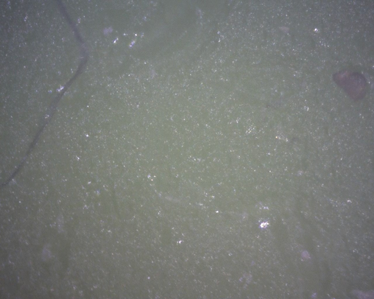

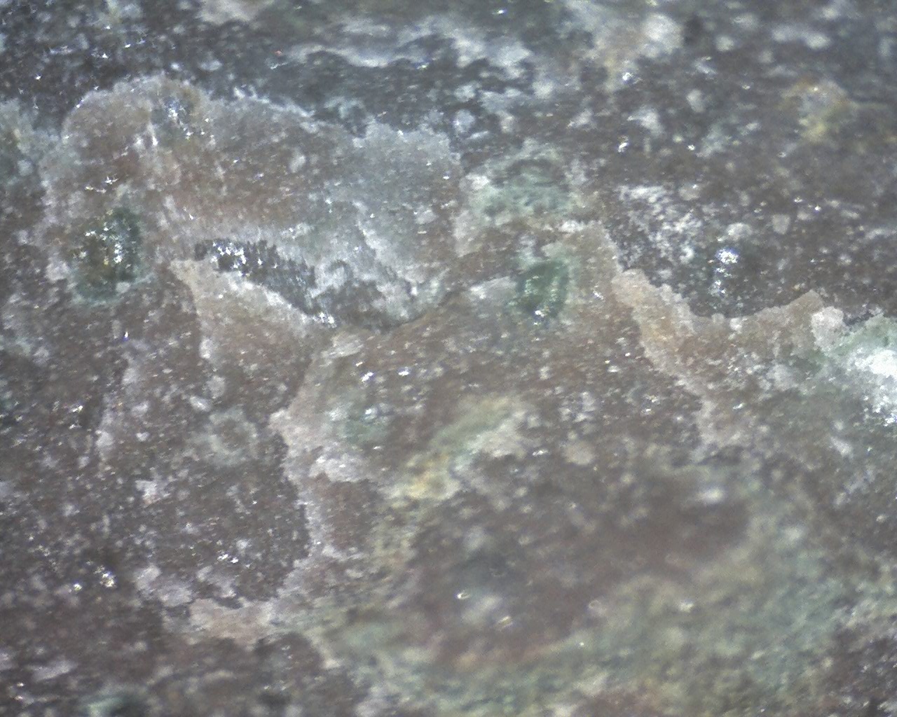

  19. Au premier coup d'oeil c'est bien ce que je penses aussi, mais au microscope.... bizarre, le verre serait de trés mauvaises qualités vu le nombre d'incrustation visible a l'intérieur. 1er photo intérieur d'une des pierres vertes au microscope 2eme photo pierre verte du galet au microscope aussi
