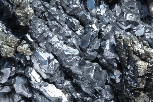

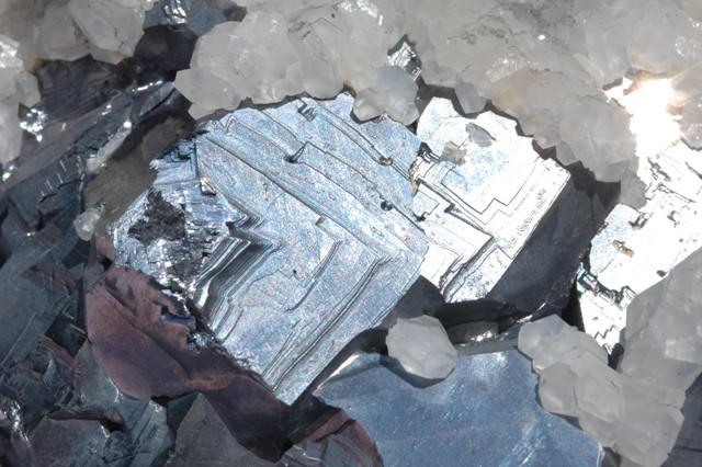

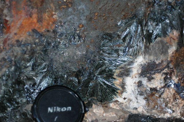

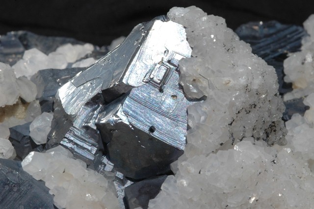

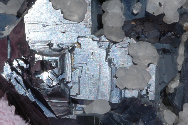

Azogue Posté(e) 10 décembre 2008 Auteur Signaler Partager Posté(e) 10 décembre 2008 Autre pseudo de lames de pyrrhotite en galène. Specimen de 20 cm de long, detail de 5 cm, photo feraud Gros cuboctaedres de galene avec les figures de croissance hélicoidale en marches d'escalier, et calcite. Specimen de 35cm x 20 cm, detail de 8 cm, photo feraud. Specimen exposé au stand que le Comité de Soutien du musée a monté aux Mineralientage de Munich en 2007 (pour les details de ces opérations de soutien, voir la rubrique Communiqués de Geopolis, sur le forum) Citer Lien vers le commentaire Partager sur d’autres sites More sharing options...

M-adit Posté(e) 10 décembre 2008 Signaler Partager Posté(e) 10 décembre 2008 Quel chouette reportage!! On en veut encore!! P.S: au fait, l'association galène/pyrrhotite c'est vraiment une pseudomorphose ou bien une epitaxie?? Citer Lien vers le commentaire Partager sur d’autres sites More sharing options...
Azogue Posté(e) 10 décembre 2008 Auteur Signaler Partager Posté(e) 10 décembre 2008 Quel chouette reportage!! On en veut encore!! P.S: au fait, l'association galène/pyrrhotite c'est vraiment une pseudomorphose ou bien une epitaxie?? EX-CE-LLENTE remarque. en serbo croate: Vrolo Dobro yé (les albanais me le tolèrent, mais ne pas abuser. La guerre est encore récente, c'est pas comme nous avec/contre les nazis). Je ne SAIS PAS ( nul le mec?) , parce que je n'ai pas cassé à coeur des cristaux (non, mais?? ). Sur certains specimens, on voit, tu as raison, comme un début d'épitaxie (cf mon post du - ) et de là est-ce que l'excroissance se généralise, avec l'afflux de solution plombifère hydrothermale autour la cheminée volcanique encore tiède??? Qu'en pensent les autres?? Produisez svp des photos de vos specimens Citer Lien vers le commentaire Partager sur d’autres sites More sharing options...

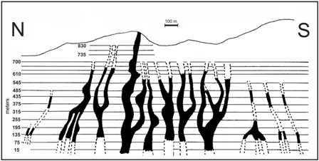

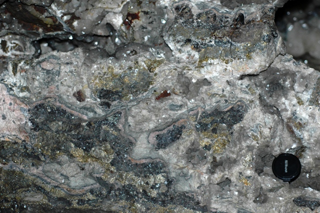

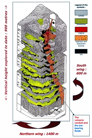

Azogue Posté(e) 10 décembre 2008 Auteur Signaler Partager Posté(e) 10 décembre 2008 Alors, qu'est ce qui se passe dans ce gisement, au juste ?? A l'ère Tertiaire, cette partie de la chaîne alpine périméditerranéenne était beaucoup plus active que chez nous (acte de contrition!). La subduction des plaques a provoqué un volcanisme andésitique, un peu comme à Saint-Antonin pour nos amis de Nice, mais bigrement plus intéressant parce que la zone de fusion de la croûte a remis en mouvement plein de métaux. Une cheminée volcanique s'est "extrudée" Hashim Kepuska, 1999 et, tout autour d'elle, les solutions hydrothermales chargées de métaux (fer, plomb, zinc, cuivre, arsenic, bismuth, argent etc etc se sont infiltrées comme un manchon tiède et ont déposé de fabuleux cristaux parce qu'il y avait, là, un piège (pétrolier, quasiment!) idéal entre des calcaires, perméables, et des schistes, par essence imperméables, d'où un réseau de cavités karstiques développées dans l'interface entre eux Kurtanovic 1985 Citer Lien vers le commentaire Partager sur d’autres sites More sharing options...

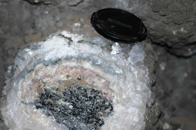

Azogue Posté(e) 10 décembre 2008 Auteur Signaler Partager Posté(e) 10 décembre 2008 Tout ce magma, toute cette chaleur, ça fait se déposer quels minéraux, quand la lave (une andésite, très pâteuse (comme la langue à Noel), lente à monter, rencontre les roches froides calciques et magnésiennes (calcaires dolomitiques, marbres) pré-existantes??? Ben, d'une part, là où c'est le plus chaud au contact de la cheminée volcanique, il se dépose un SKARN (allez, on s'autorise à dire DES skarns!! Skarn (voir le dictionnaire) =dépôt (hydro)thermal à silicates de calcium et magnésium (vu qu'il y a plein de calcaires dolomitiques) c'est à dire à ilvaïte, hédenbergite, j'en passe et des meilleures !! et puis, à coté, plus la température diminue, des minéralisations sim-ple-ment hydrothermales ( littéralement, eaux chaudes) mais comme on est en plein karst, ben il y a de la calcite partout on se croirait à la grotte de Monaco: champ de 2m x 1m Citer Lien vers le commentaire Partager sur d’autres sites More sharing options...

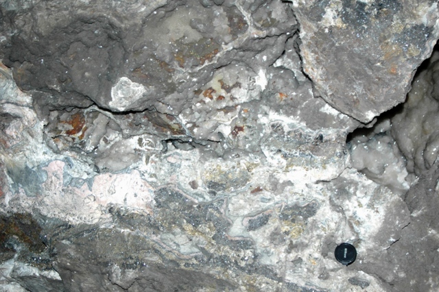

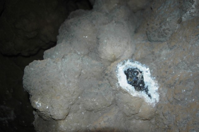

Azogue Posté(e) 10 décembre 2008 Auteur Signaler Partager Posté(e) 10 décembre 2008 On se croirait dans une grotte karstique à touristes, , mais tu casses la croute de calcite en dents de cochon, et, HOP, c'est bourré de sulfures de plomb zinc fer et de rhodochrosite à l'intérieur (le couvre objectif donne l'échelle). Dément, non ? Citer Lien vers le commentaire Partager sur d’autres sites More sharing options...
Invité petraquadrata Posté(e) 10 décembre 2008 Signaler Partager Posté(e) 10 décembre 2008 ='Azogue' date='mercredi 10 décembre 2008 à 21:03' post='156175'] Tout ce magma, toute cette chaleur, ça donne quoi??? Ben, d'une part, là où c'est le plus chaud au contact de la cheminée volcanique, un SKARN (allez, on s'autorise à dire DES skarns!! Skarn (voir le dictionnaire) à silicates de calcium et magnésium (vu qu'il y a plein de calcaires dolomitiques) c'est à dire à ilvaïte, hédenbergite, j'en passe et des meilleures !! et puis, à coté, plus la température diminue, des minéralisations sim-ple-ment hydrothermales ( littéralement, eaux chaudes) mais comme on est en plein karst, ben il y a de la calcite partout un peu comme a l'Ile d'elbe (le coté oriental) Rio Marina, Cavo, punta Calamita, par exemple Citer Lien vers le commentaire Partager sur d’autres sites More sharing options...

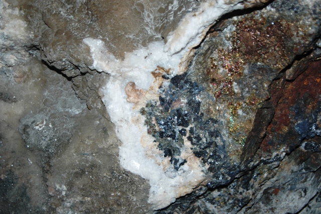

Azogue Posté(e) 11 décembre 2008 Auteur Signaler Partager Posté(e) 11 décembre 2008 En tonnage, c'est la partie "skarn" du gisement, autour de la cheminée volcanique, qui est la plus riche. En qualité de cristaux, c'est au contraire la partie de plus en plus refroidie qui s'éloigne de la cheminée volcanique, où s'est développée toute une tuyauterie, typiquement karstique d'eau chaude métallifère , entre calcaires et schistes, qui est la plus riche. Partie karst (le couvre objectif donne l'échelle) photos feraud Citer Lien vers le commentaire Partager sur d’autres sites More sharing options...

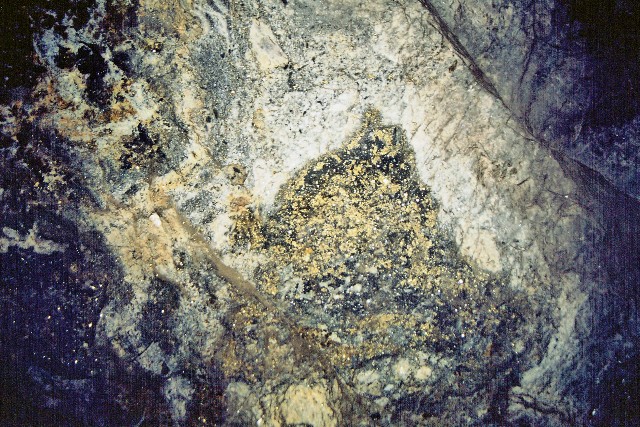

Azogue Posté(e) 11 décembre 2008 Auteur Signaler Partager Posté(e) 11 décembre 2008 Partie skarn: noter la pyrrhotite/pyrite qui a l'air massive, mais qui est bourrée (jusqu'à 18% Zn sur 10 mètres) de blende et d'un peu de galène, localement en très beaux cristaux Le champ de la photo est de 10m x 3 de haut. C'est une grosse poche de sulfures concrétionnés dans une "grotte" de ce qu'ils appellent l'oligonite (un mélange de dolomite, rhodochrosite, kutnahorite, sidérite) Citer Lien vers le commentaire Partager sur d’autres sites More sharing options...

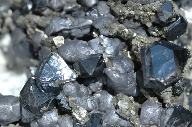

Azogue Posté(e) 11 décembre 2008 Auteur Signaler Partager Posté(e) 11 décembre 2008 (...) comme l'on dit plusieurs personnes, vraiment dommage si l'on en arrive là, surtout quand on voit la qualité des associations qui sortent (sortaient, sortiront ???) de là bas ... c'est pas là bas qu'on trouvait des galènes coulantes ??? Et glou, et glou, et glou! Il est des Nôotres;... (champ: 20cm) galène coulante et blende marmatite, avec quelques reliquats de pyrite Citer Lien vers le commentaire Partager sur d’autres sites More sharing options...

M-adit Posté(e) 14 décembre 2008 Signaler Partager Posté(e) 14 décembre 2008 Et glou, et glou, et glou! Il est des Nôotres;... (champ: 20cm) galène coulante et blende marmatite, avec quelques reliquats de pyrite A la vue de ces fameuses galènes "coulantes", une question me titille l'esprit... Quelles sont les conditions (pression, température...) qui conduisent à ce faciès si spécial? Y a t-il eu une étude sur le sujet? Put-on faire l'analogie avec les formes mamelonnées que prennent d'autres minéraux du système cubique? (je pense à la fluo entre autres) Merci d'avance... A+! MD. Citer Lien vers le commentaire Partager sur d’autres sites More sharing options...
