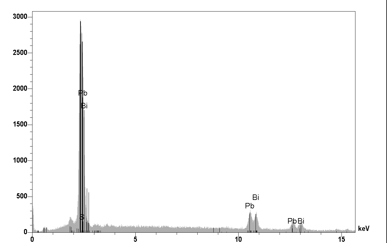

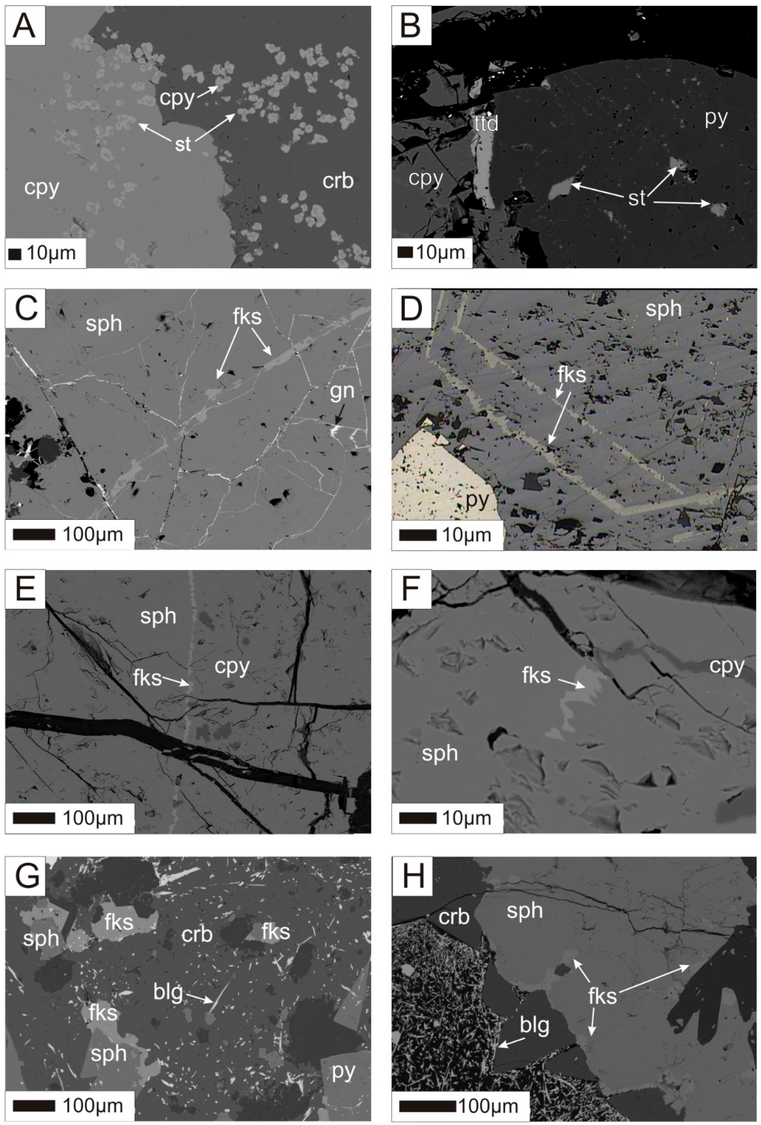

Vous avez eu raison de vous montrer patients, chers Géoforomeurs, car pendant ce temps là, des découvertes se préparent, avec l'aide du MEB (1)...
post-2474-0-42709100-1398773833_thumb.jp
Une amie m'informe qu'elle a encore découvert (preuves indiscutables à l'appui) la présence à Trepca de 2 ou 3 espèces minérales qui jusqu'ici n'y étaient pas connues...
des sulfures métalliques, bien costauds, bien de haute température :baillon: (pas de minéraux supergènes comme il s'en forme dans les pissotières )
Dès que c'est publié, je vous en ferai profiter :yes3:
(1) microscope electronique à balayage
Par exemple, mode d'emploi pour découvrir dans vos récoltes (ou dans vos achats) de bons petits sulfosels nouveaux à partir de la recette plus classique de la cosalite:
au MEB il suffit de déposer un fragment de fibre sur un plot (une section polie n'est pas nécessaire). La cosalite contient Pb, Bi, et généralement une faible teneur en Cu ; Sb mineur est possible, mais bien inférieur à Bi. La jamesonite contient Pb, Sb et Fe (mineur, mais significatif); Bi peut remplacer partiellement Sb (mais c'est rare), de même que Mn pour Fe (pôle Mn = bénavidésite). La boulangérite ne contient que Pb, Sb et S (As mineur peut remplacer assez rarement Sb). La jamesonite présente de plus un clivage net perpendiculaire à l'allongement des fibres, facile à voir au MEB (et même sous la bino, si les fibres sont assez grosses)...

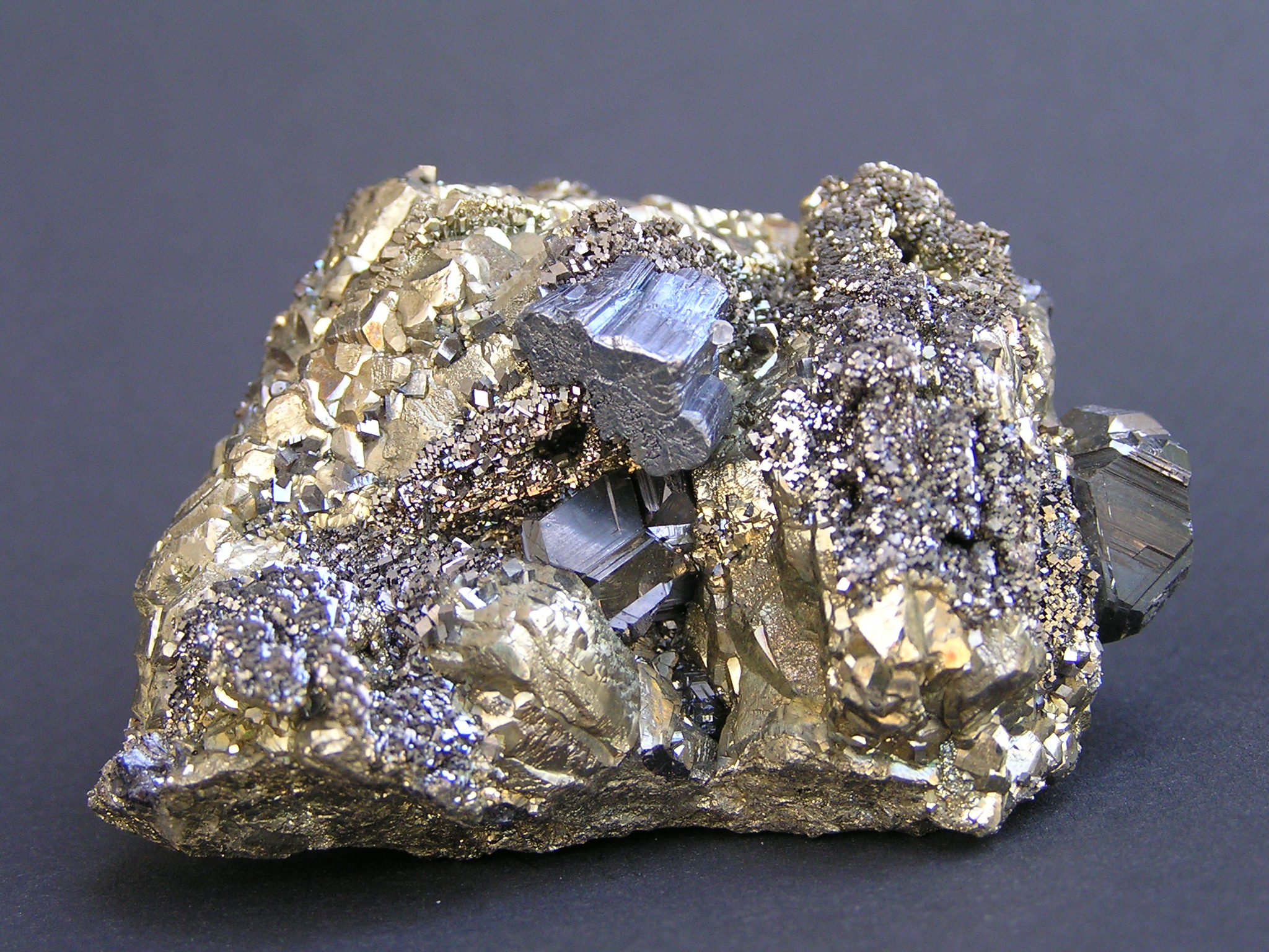

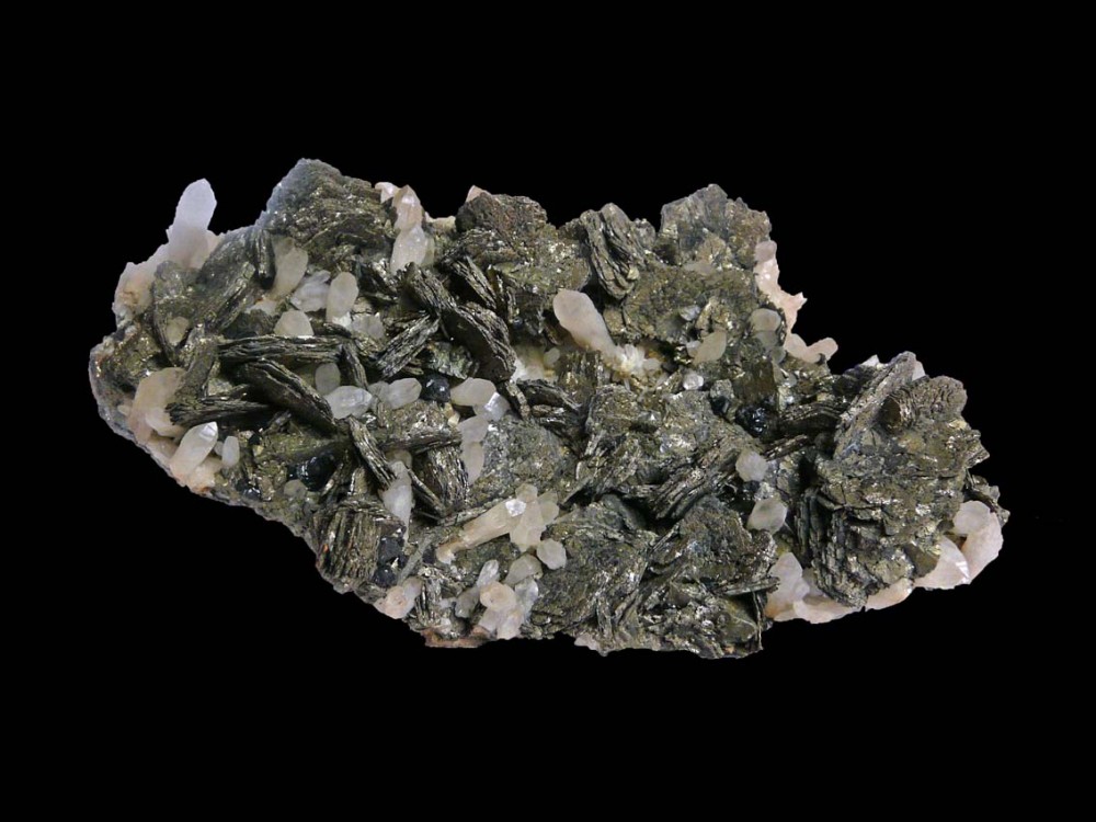

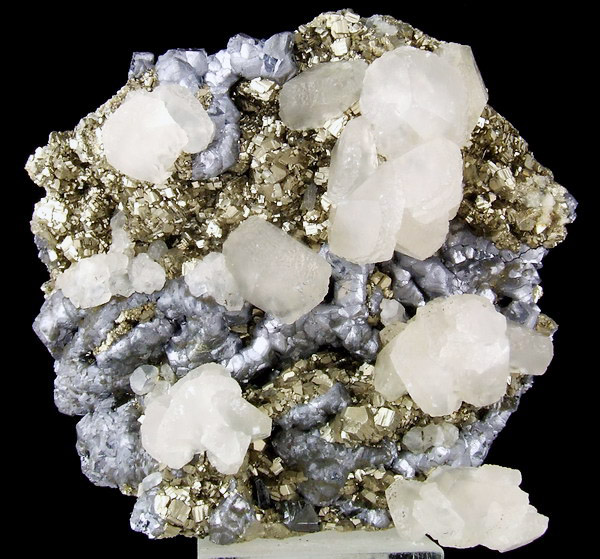

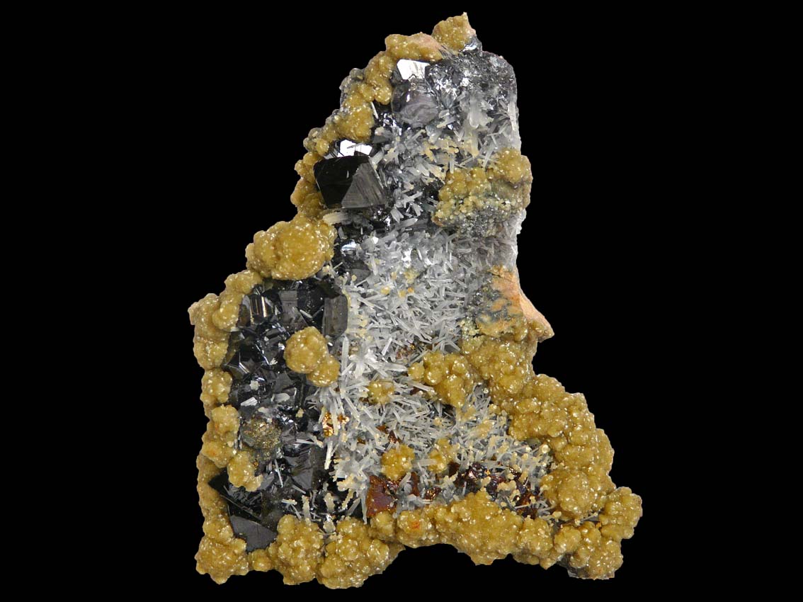

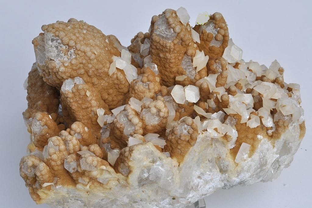

Bonjour à tous, ça fait longtemps que je ne suis pas passé ici, j'aime bien ce fil, je vous poste deux minéraux de Trepca acquis cette année.
post-6321-0-87848900-1400227585_thumb.jp
Galène, calcite et pyrite (et sphalérite et quartz dans le détail) 8x8cm
post-6321-0-73300300-1400227582_thumb.jp
Calcite (et une deuxième génération en "épitaxie") et quartz (et pyrrhotite dans le détail) 10x7cm
(Les photos ne sont pas de moi, mais j'ai bien ces cailloux dans mes boites)

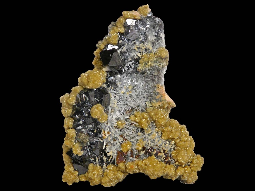

Je profite de cet poste pour vous présenter mes pièces de Trepca (je n’ai que 4)
Pyrrhotite et Quartz 20 x 9 cm

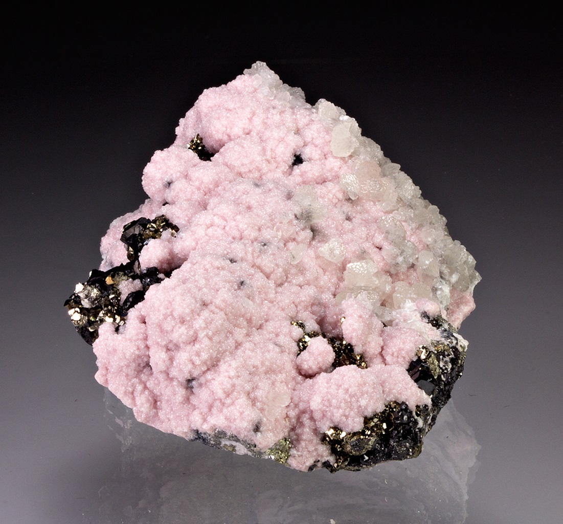

Rhodochrosite Calcite et Quartz 15 x14 cm

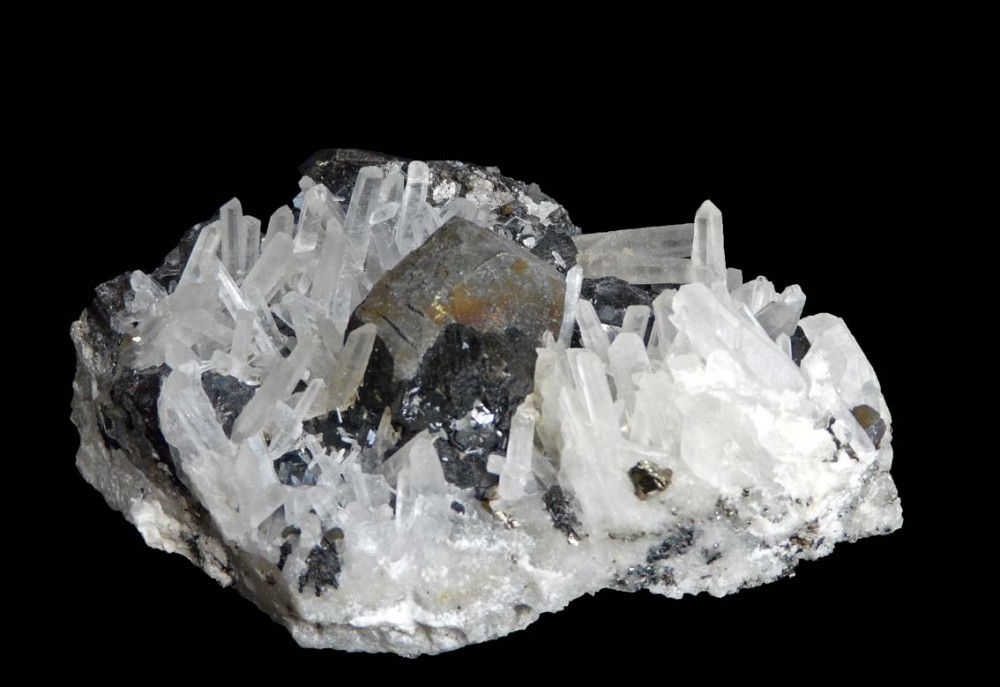

Sphalérite Galena Chalcopyrite Sidérite Quartz 13 x 8 cm

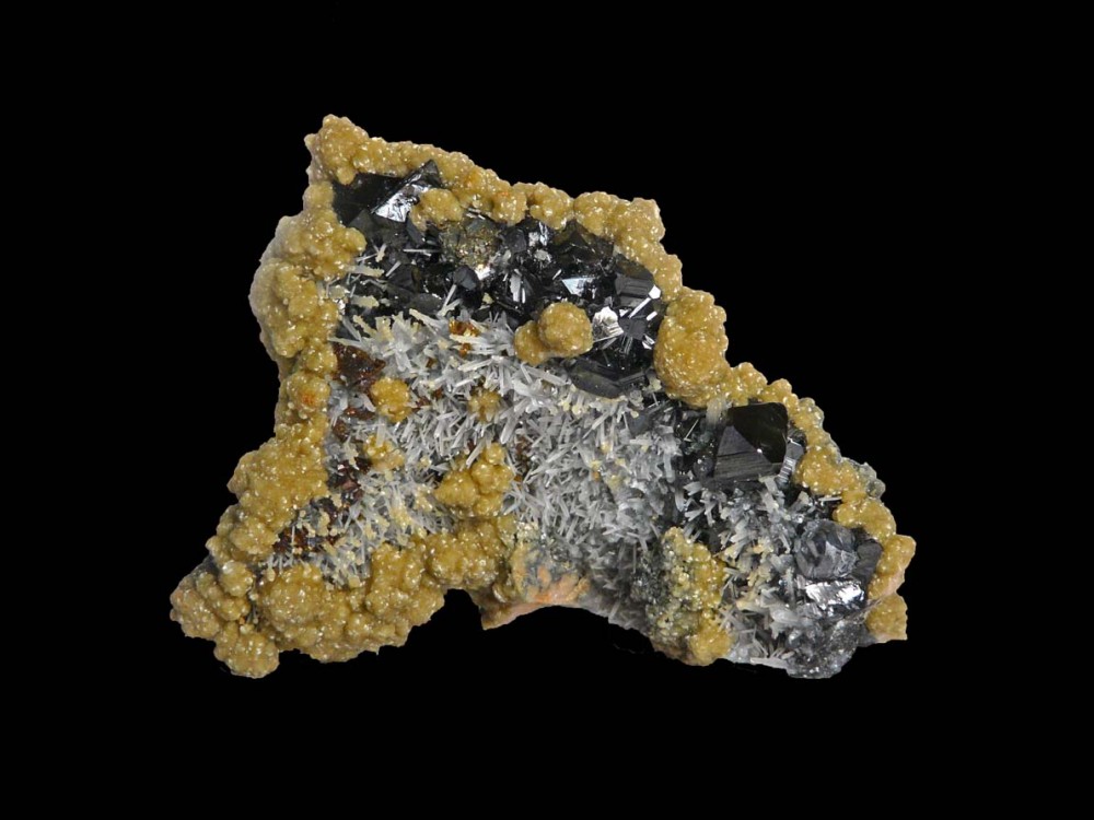

Sphalérite, Quartz un peut de pyrite et un gros cristal en épitaxie avec la sphalérite dont je ne suis pas sûre de savoir ce qu'est. Si vous avez des idées ou des certitudes, je suis preneur
Lien vers le commentaire
Partager sur d’autres sites
Jolies pièces sur cette page :super:
Il y a 1 heure, pablo a dit :
Ce ne serait pas de la Bournonite pablo, le cristal.
Si c’est de la bournonite, c’est vraiment une cristallisation assez particulière. Moi personnellement je pense qu’i s’agit d’un cristal de pyrrhotite mais je suis pas sure de tout.
  • 3 semaines après...
Oulà, que voilà une belle série !
Pablo, je pense comme toi à de la pyrrhotite, à cause des reflets couleur bronze. Mais l'idée de jojo38 avait du sens. Toutefois, la bournonite de Trepca, pour le peu que j'ai eu l'occasion d'en voir, est noire et très très brillante.

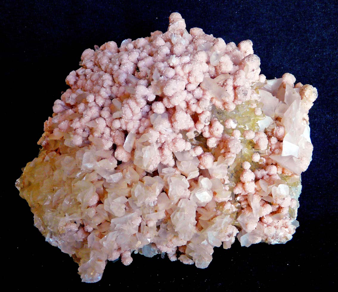

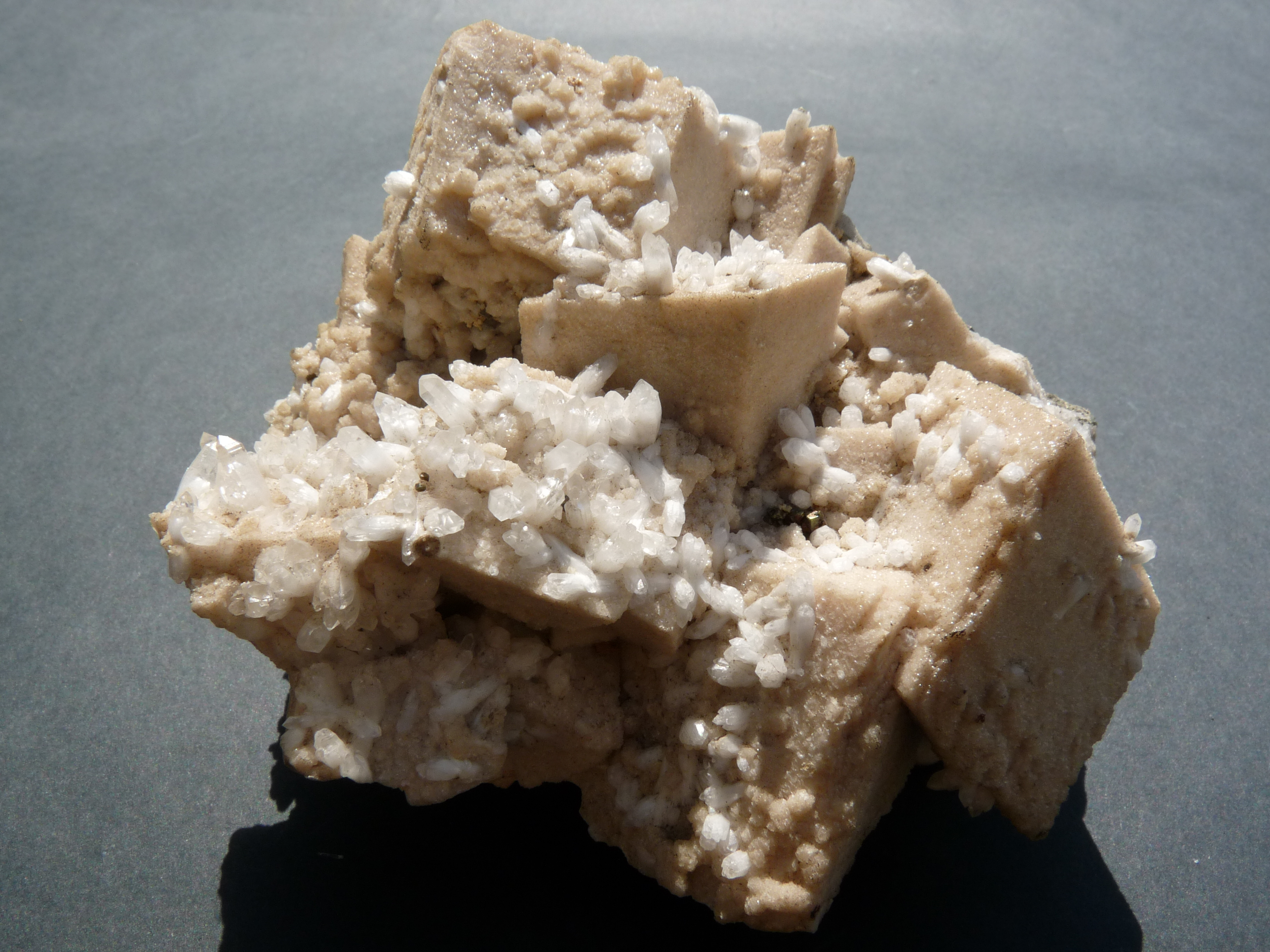

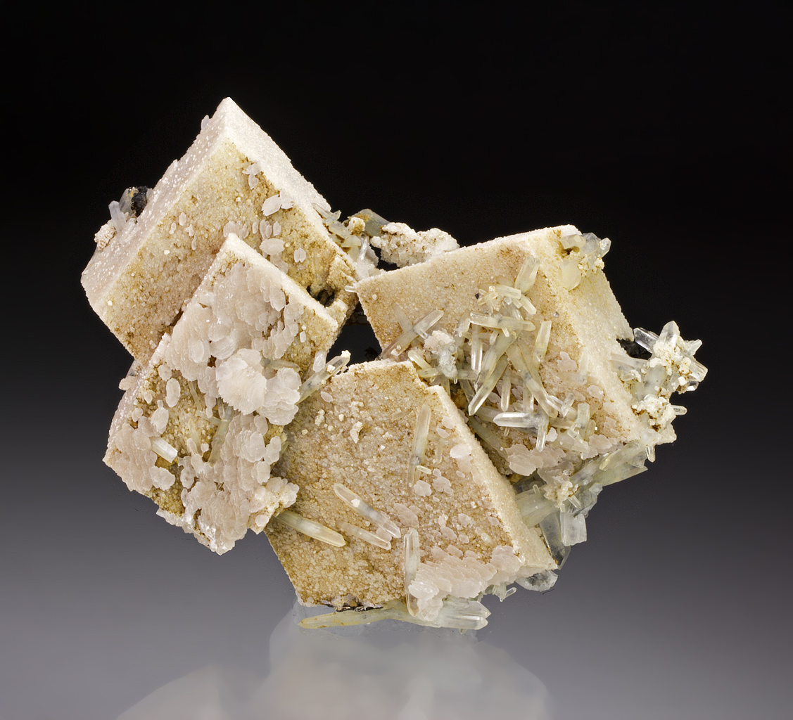

Le 02/06/2016 à 17:23, Nico78 a dit :

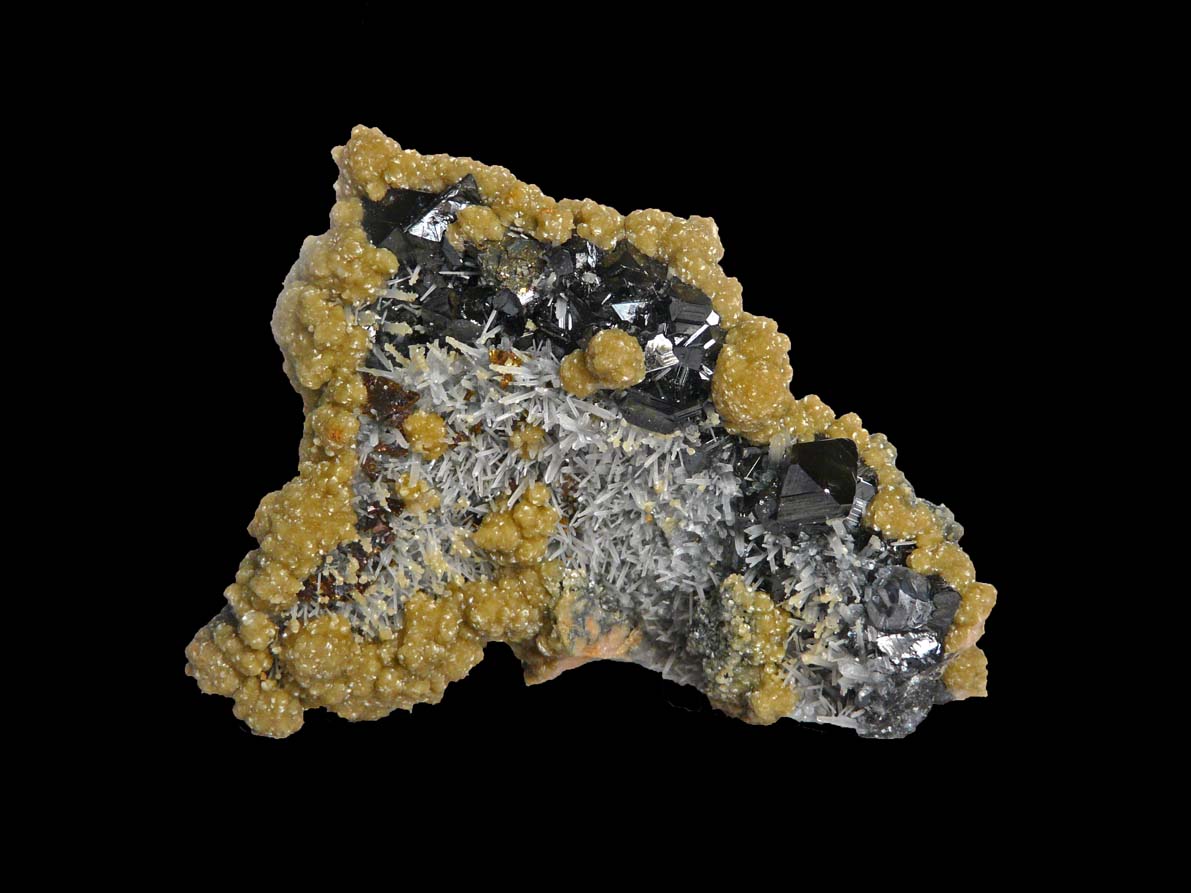

Une petite sœur à celle de Lionel,
La photo est pas aussi belle!
En revanche j'avais classé ça en Dolomie moi ????
Il y a une grande latitude permise, parce qu'à Trepca, la plupart du temps les carbonates ne sont pas purs, mais ce sont des solutions solides isomorphes où les cations oscillent  entre toutes sortes de proportions de Ca, Mg, voire de Fe, Mn ; cela a été vérifié en diffractométrie de rayons X.  L'exemple typique, c'est la kutnahorite.
La morphologie de la kutnahorite c'est plutôt des gerbes de fins cristaux très allongés, avec une terminaison pas bien nette. Bien sûr c'est pas un critère très fiable mais sur les gisements qui ont livrés de la belle kutnahorite on remarque bien cette similitude.
Là ça ferait plutôt dolomite-ankérite du coup..?
