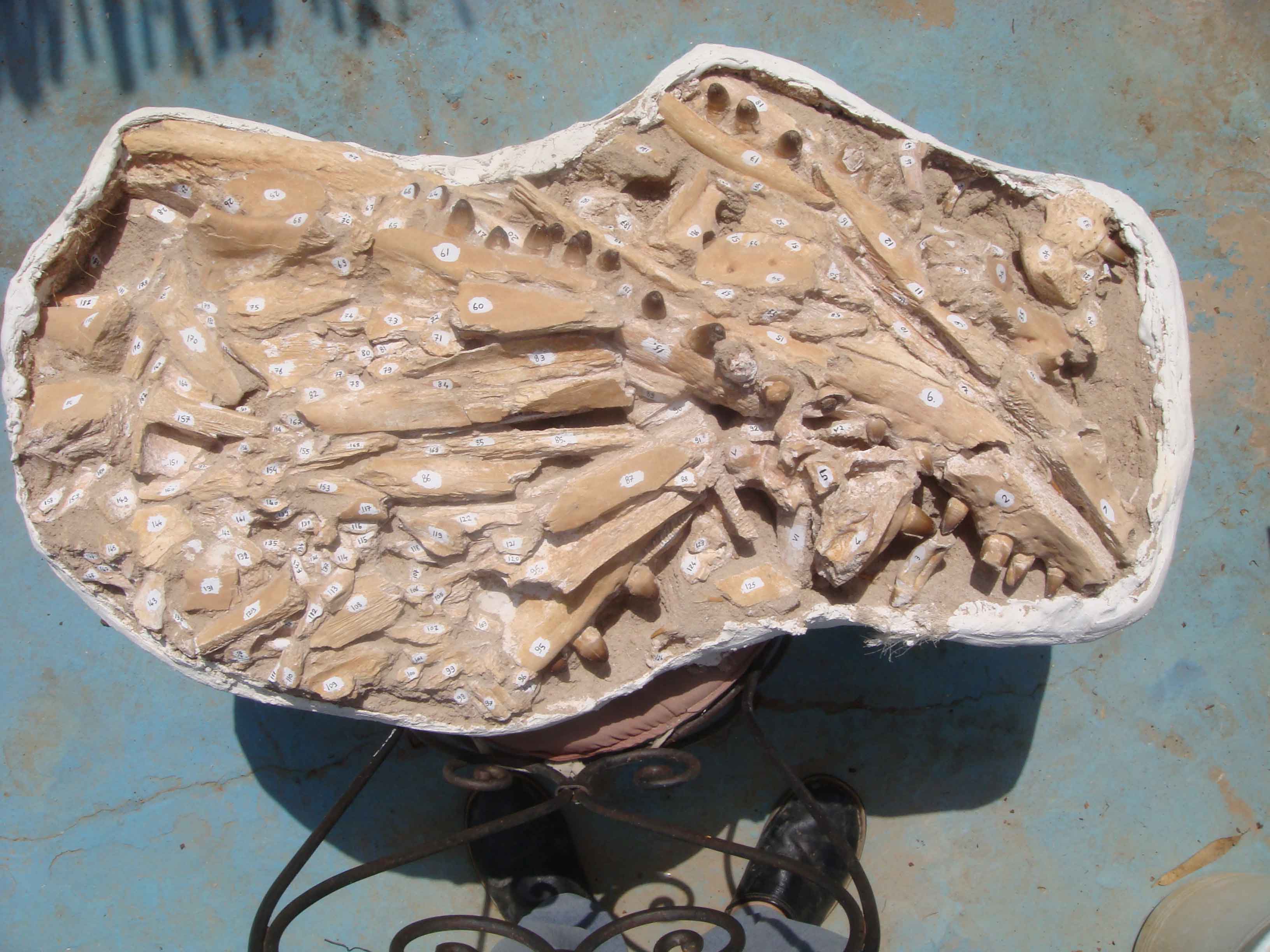

J'ai besoin de vos lumière pour deux fossiles de Croco que j'ai récupéré la semaine dernière.
Ils ne sont pas en bon état mais en prenant un peu de temps le résultat sera assez bien pour qu'ils prennent place dans ma vitrine j'espère.
J'aurais voulu savoir si certains d'entres vous auraient pu me donner le nom de ce croco (je pense que les deux fossiles proviennent de la même espèce) , et j'aurais aussi voulu savoir d'où ils peuvent provenir (Maroc, mais quels "phosphates" d'après vous).
Je joints donc quelques photos, je pourrais en faire d'autres si nécessaire.
Le premier fossile mesure 55cm, le deuxième 50.
Et une vue du lot avec leur copain os de mammouth :P
Merci d'avance pour vos réponses !!!
Dav. :sourire:

salut dav
la couleur rouge montre que leur lieu d extraction est la couche 1 ou un des sillons de sidi daoui.
pour le premier on dirait un dyrosaure, et le deuxieme deux maxillaires de maroccosuchus zenaroi. ex crocodilus spenceri.
pour plus de renseignements
http://www.google.fr/search?hl=fr&safe...naroi&meta=
attention au degagement les platres sont directement sur l os...risque d arrachement.il faudra attendre le degagement complet pour une meilleur determination.
bonne soiree

Merci Jnoun pour ta réponse claire !!! :P
Pour le dégagement , en effet ça n'a pas l'air facile , ça va sûrement être long mais je me réserve ça pour cet hiver :sourire:
Je vais pouvoir mieux étudier ces bestiaux grâce aux liens que tu m'as donnés, merci encore et à bientôt !!!

bonsoir davalfa
alors ce croco ? ca avance? pas de photos des etapes intermediaires? j utiliserais pas la colle cyanocrylate pour consolider les morceaux d os sur la gangue sinon tu risque d avoir du mal a detacher les morceaux de gangue durcie qui adhereront au fossile. un plexigum sur tout morceaux qui seraient brises ca serais bien. en laissant bien secher a chaque foi ton plexygum. la colle a bois a tendance a faire une pellicule en surface mais ne consolide pas l interieur ...
en general la colle utiliser par les marocains et qui consolide le phosphate est de la colle a bois...donc ca s elimine assez facilement a l eau doucement au pinceau avec amour. ca prend du temps au debut mais au fur et a mesure que l eau penetre la colle ca vient tout seul.
tient nous au courant de la suite.
cordialement
jnoun

Bonjour Jnoun !!! Ca va ?
Je n'ai pas travaillé sur les fossiles depuis les photos :P Mais j'ai décider de m'y mettre assez rapidement car j'en ai assez de les voir enfermés dans le grenier :P
Par contre, où dois je me procurer le plexigum ? Car ici il n'y a pas de boutiques spécialisées dans les fossiles ;)
Merci pour tes infos qui sont toujours les bienvenues , ça m'aidera beaucoup :super:
Je posterais des photos dès que j'aurais commencé à travailler sur les deux "blocs"
Dav ;)

salut davalfa
pour le plexigum je ne sais pas mais black hill vend en ligne de l acetate de polyvinyle je ne sais pas ou on en trouve en france mais je suis sur que l atelier la trouvaille ou krantz doivent en vendre ...chez black hills institute cela s appelle pva b-15. je penses qu on doit pouvoir le commander sur le net et se le faire livrer partout dans le monde pour ma part je l achete a tucson .
une solution alternative est de dissoudre du polystirene expanse dans de l acetone et d utiliser la soution comme consolidant. il n y a pas de dose ou de pourcentage tu dissous ton polystirene jusqu a ce que tu obtienne la densite desiree pour que cela s infiltre bien au coeur de l os. trop epais il fait une couche plastique autour de ton os mais l interieur n est pas consolider...j ais vu qu il y avais des dents cassees et creuses profite de ces passages qui communiquent avec l interieur des machoire pour remplir ta machoire de consolidant...et fixe bien tout les morceaux casses avant de commencer a gratter sinon tu aura un puzzle infernal...bonne chance
cordialement
jnoun
ps: perso en ce moment je m en prepare un crane d enorme spenceri explose a la fossilisation mais qui devrais etre superbe a la fin...

Impressionnant ce crâne Jnoun!
Si il est a l'envers et n'importe comment peut-être qu'il a fumé ce croco... t'aurais pas retrouver une cigarette dans la machoire?!
Le truc important pour dégager ce genre de pièce (les puzzles) c'est de mettre des numéros à plusieurs stade du dégagement et prendre des photos de ces numéros.
Tu mets du blanco sur l'os, puis tu écris le numéro, c'est pratique comme technique un peu long, mais ça fait gagner beaucoup de temps et surtout ça évite beaucoup d'erreur....
Bon dégagement!

Ha oui Jnoun , je vois qu'il y'a du boulot !!! :applaudir::surpris:
Combien de temps il te faut pour refaire un crane comme celui là ???

on peut dire deux mois plus ou moins ,je peut pas m y coller a temps plein, j avance une piece en parallele j en fais trois autre et a la fin de l annee ca se finis a peut pres en meme temps...c est de ce moment que ca ce finis jusqua novembre...
c est jamais les fossiles qui manques mais les preparateurs patients qui aiment leur boulot.c est dur a croire qu en ces moment de crise du travail dans le monde on arrive pas a trouver des mecs passionnes pour bosser a temps plein sur ce genre de bestioles...a moins de les payer a prix d or.
