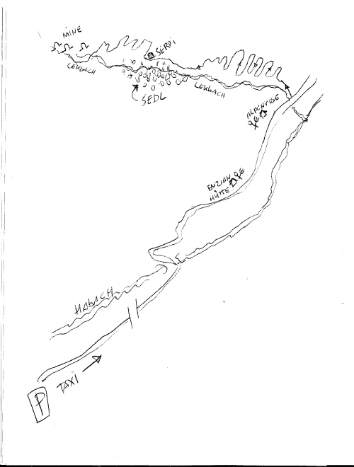

Pour trouvez des Emeraudes c'est simple: prendre le Taxi de Innerhofer ("Smaragd Expres") a le Parking du Habachtal jusque a le restaurant "Alpenrose" ensuite montre le petite sentier indique sur ma petite carte (aveque beaucoupe des serpentines....)
Le site le moin dangereuse pour trouvez des Emeraudes est le "Sedl" la mine est interdite mais entre le Sedl et la mine il y a plusieurs endroits pour trouvez des bonnes Emeraudes, mais, c'est un peu dangereuse la!
