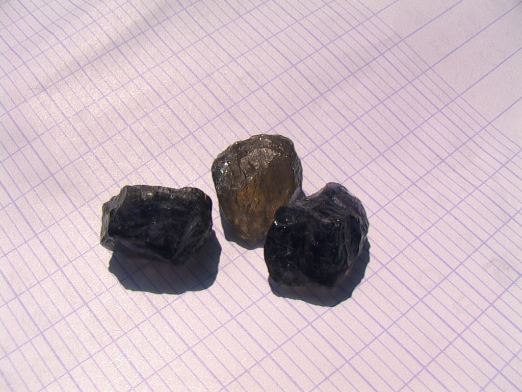

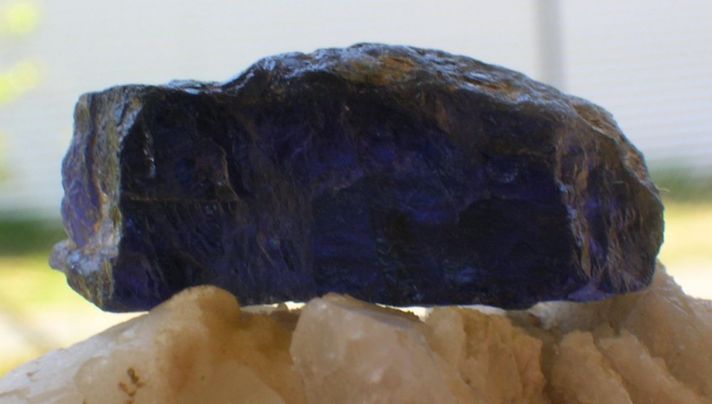

de Madagascar on peut obtenir une cordiérite taillable avec un dichroïsme très bien marqué, pour le plaisir et la beauté et histoire de montrer macroscopiquement ce phénomène de dichroïsme du bleu au jaune

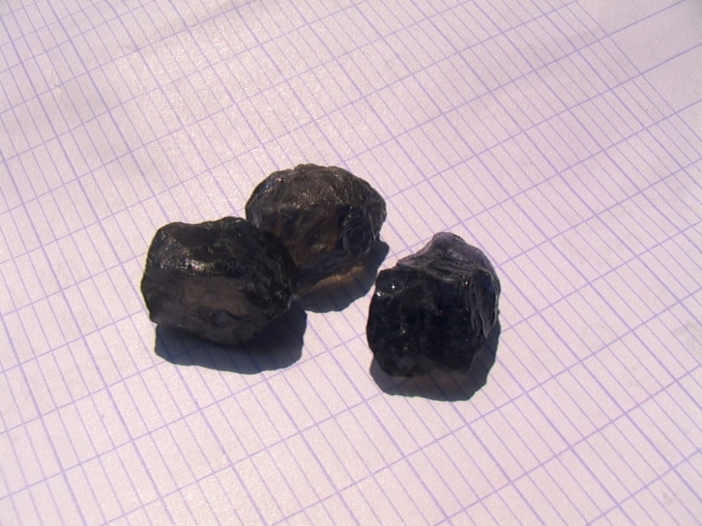

je demande ca parceque j'ai trouve ce qui semble etre de la cordierite gemme mais avec un pleochroisme de gris bleu a bleu violet plus fonce.
region de la salvetat, dans une prospection a la va vite, donc je vaais tenter de trouver d'autres fragments frais.
le fragment casse que j'ai fait 4 mm, je peux faire mieux.
merci pour vos avis

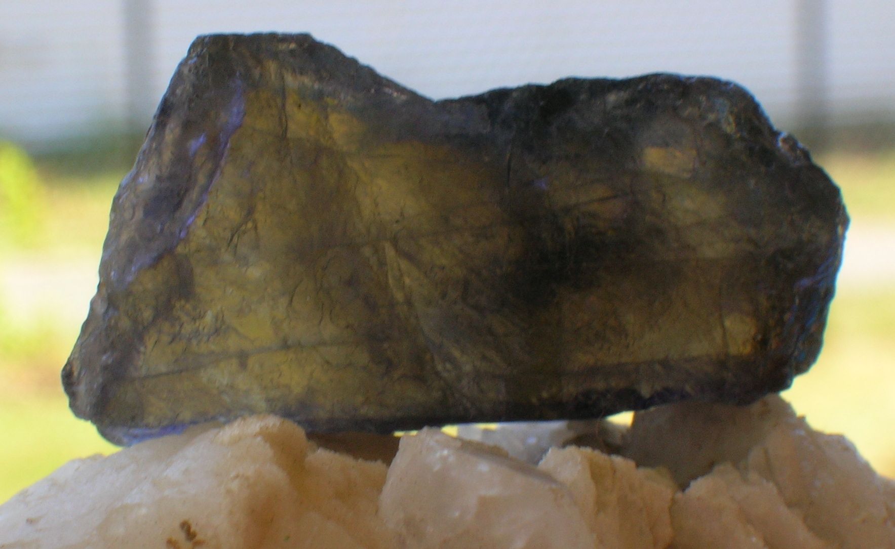

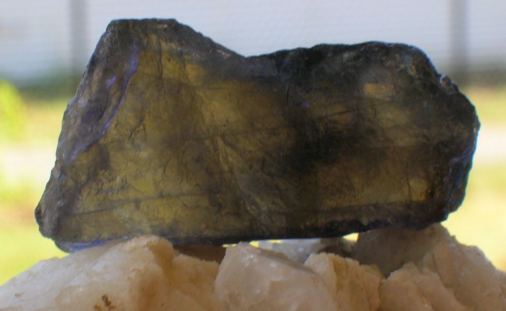

Illustration de la cordiérite gemme de Madagascar (iolite, ijolite).
Spécimen collecté en 1997 au sud de la grande île. très fort trichroïsme. Mais je n'ai de photos que pour le di.

merci pour les super photos.
la cordierite que j'ai trouve n'a pas ce dichroisme, du moins pas visible mais plutot un pleochroisme qui se voit bien.
j'attends des infos pour en savoir plus

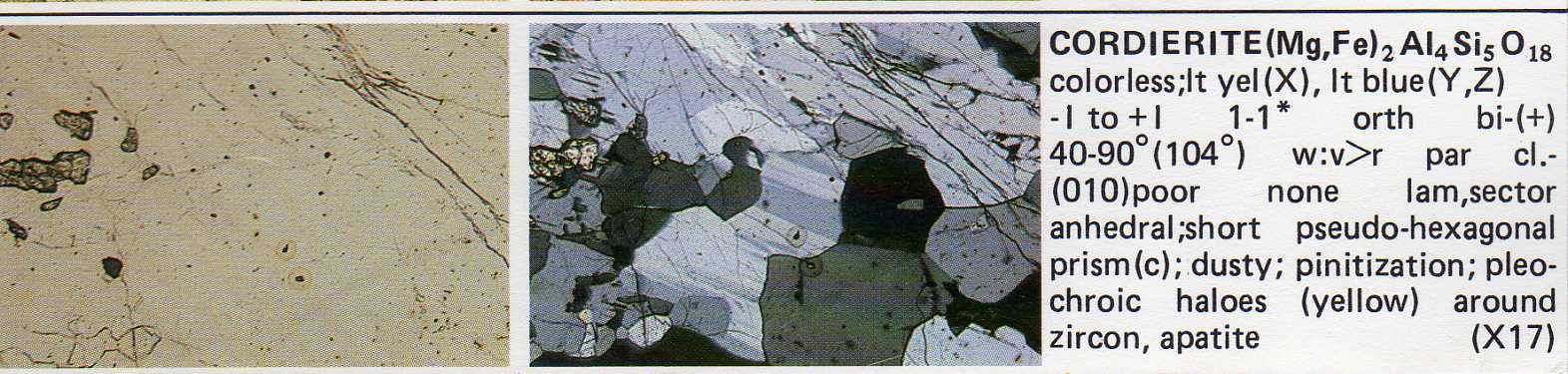

:grand sourire: tri- chroïsme ou di-chroïsme?
voici une lame mince de cordiérite on y voit un léger dichroïsme, non ? :desole:
cependant selon le Gründ "les pierres précieuses" il est écrit : "pléochroïsme très fort, violet bleu foncé, bleu clair important dichroïsme;"
Etonnant de ne pas voir figurer la couleur jaune que l'on voit souvent. Anciennement appelée dichroïte.

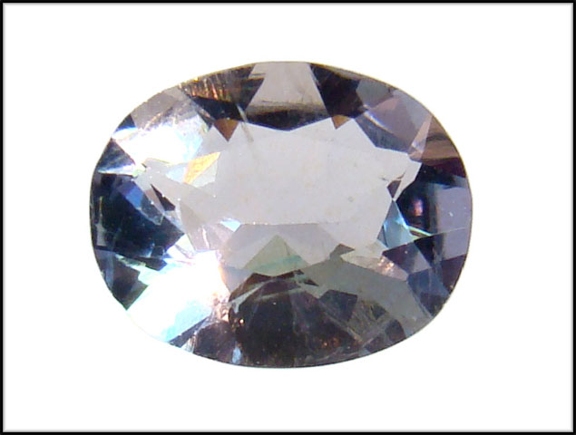

Posté 27 octobre 2008 - 02:56
Je vous propose une petite photo d'une de mes gemmes. Cette cordiérite est grise quant on la regarde par la table (le dessus) et tire sur le bleu sur la couronne (le côté).
