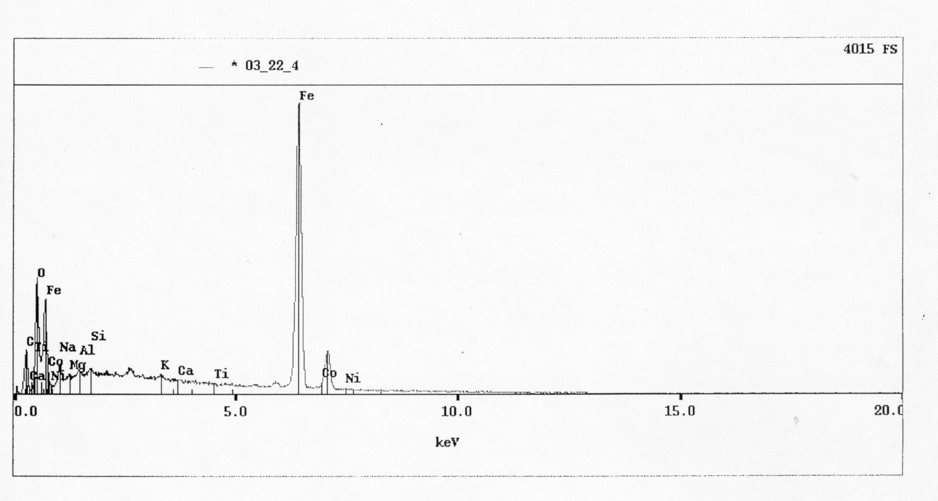

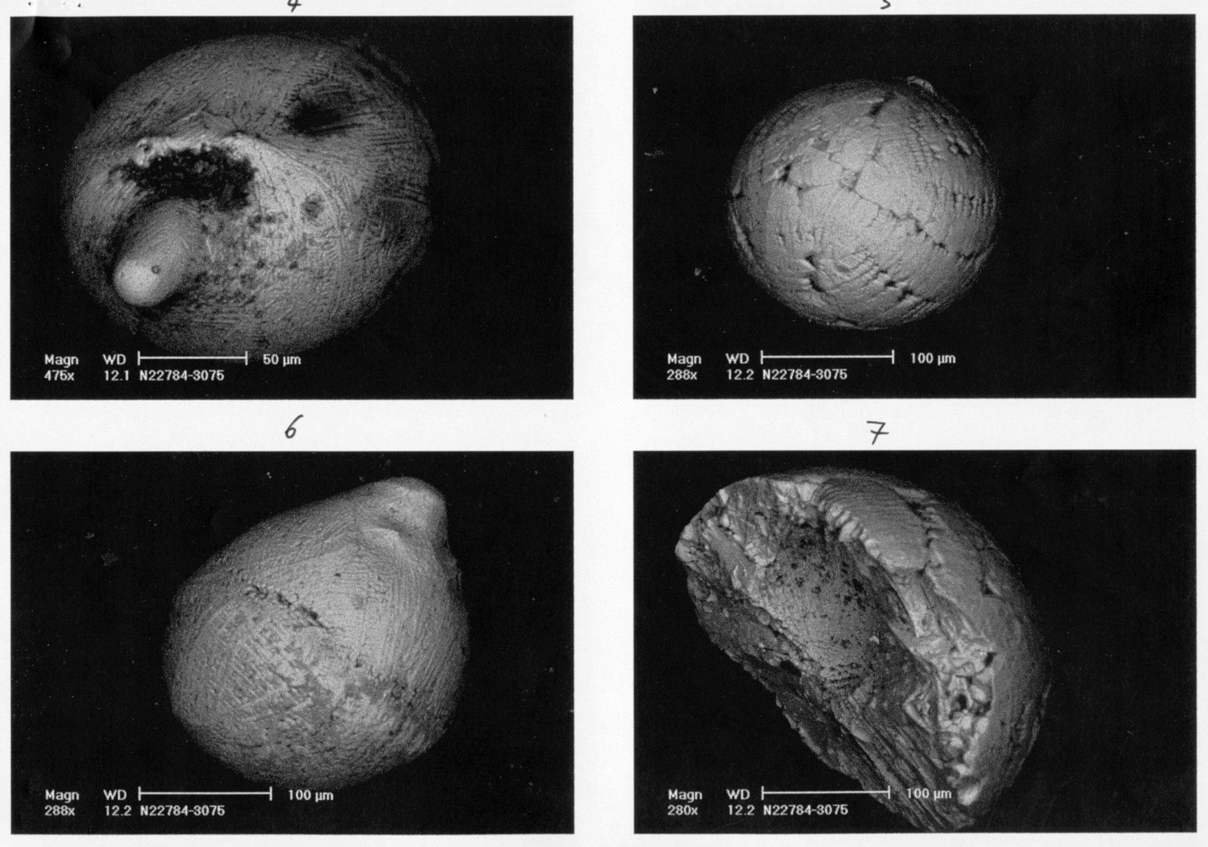

rives_3 Posté(e) 15 septembre 2007 Signaler Partager Posté(e) 15 septembre 2007 Bienvenu lomdumblanc dans le forum et déjà prestation intéressante... Belles photos pour des petites sphères. beau diagramme aussi pour la composition. Honnêtement je ne suis pas un spécialiste. Mais dans l'alluvionnaire, j'ai bien vu des kilos de concentrés me passer entre les mains. J'ai vu des billes de ce style sur site aussi. Origine anthropique... je ne sais pas... la présence de Ti et de Co laisse penser que ce pourrait être un déchet de fusion de métal. Pas facile à évaluer. Par contre, pour la concentration, il ne faut pas t'étonner... il y a dans les cours de rivières des linéaments de concentration en fonction de la dynamique de celle-ci... c'est très intéressant de les découvrir pour l'or :coucou!: et c'est valable aussi pour les autres métaux lourds... J'ai une petite expérience en sablière pour l'or et j'ai trouvé des billes de plomb, d'acier, de laiton, de ce qu'on appelle fer blanc... bref, tout est possible et la pollution de l'homme n'arrange rien à la lecture et interprétation des découvertes... Eric Citer Lien vers le commentaire Partager sur d’autres sites More sharing options...

Orlean Posté(e) 16 septembre 2007 Signaler Partager Posté(e) 16 septembre 2007 remarquez les figures geométriques sur la 2e photo..c'est curieux, cristallisation ou choc thermique ? comment se présente l'hematite alluvionnaire ? quelle forme et texture ? Citer Lien vers le commentaire Partager sur d’autres sites More sharing options...

lomdumtblanc Posté(e) 17 septembre 2007 Auteur Signaler Partager Posté(e) 17 septembre 2007 Waou! Et moi qui croyais que mon premier sujet allait faire un bide... Désolé rives 3, c'est pas un jeu de piste... enfin je ne l'avais pas prévu comme ça au départ! Effectivement, Orlean, les figures géométriques sur les sphères sont intriguentes! A la bino je ne les avais pas trop remarquées au départ, mais quand j'ai reçu les photos du MEB, ça m'a sauter aux yeux! Maintenant, savoir ce que c'est... Merci novy 29 pour tes infos sur les gouttes magnétiques... je vais aller explorer cette piste de plus près! Sinon, mes sphérules sont de couleur métallique gris foncé-noir et effectivement, je les sorts de mon condensé de batée avec un aimant... Je trouve aussi beaucoup de magnétite avec ces sphérules, mais elle est parfaitement cristallisée en double pyramide. J'ai vu l'autre jour, sur un gros bloc de granite, une sorte de "sopoudrage" de petits cristaux de magnétite... Mais j'ai pas pu voir de près ce que c'était... [Désolé! Au dessus de 2600 m j'emmène plus la bino! Et puis m'attaquer à l'Estwing à un bloc de 10 t ça ne le faisait pas trop non plus...] J'ai pas penser de préciser ceci (et oui je suis un peu étourdi!): les sphères sont généralement creuses, et puis, je me suis fais la remarque hier, elles ne rouillent pas... Etrange! (enfin, sauf si c'est de la magnétite!) A suivre... Citer Lien vers le commentaire Partager sur d’autres sites More sharing options...
Orlean Posté(e) 17 septembre 2007 Signaler Partager Posté(e) 17 septembre 2007 au fait l'analyse au spectromètre de masse ne permet pas d'identifier le minéral ? Citer Lien vers le commentaire Partager sur d’autres sites More sharing options...

lomdumtblanc Posté(e) 18 septembre 2007 Auteur Signaler Partager Posté(e) 18 septembre 2007 Je viens d'aller voir rapidos sur webmineral et j'ai trouvé ça pour la magnétite: "Fe2+ peut être partiellement remplacé par Mg, Mn, Zn, Ni et Ti et Fe3+ par Al, Ti, V et Cr" Effectivement Orléan, vu l'analyse spectro, ça pourrait correspondre! Mais sur ce coup là, c'est pas moi qui vais pouvoir trancher! Des spécialistes? Pour être certain... novy 29 et rives 3, c'est clair que l'hypothèse magnétite est très tentante et très probable. Est-ce qu'ils n'en disent pas plus dans le rapport du BRGM? Maintenant, si c'est de la magnétite, j'aimerais bien comprendre comment ça se forme? par raport aux octaèdres "normaux"... A suivre? Citer Lien vers le commentaire Partager sur d’autres sites More sharing options...
1GM Posté(e) 18 septembre 2007 Signaler Partager Posté(e) 18 septembre 2007 Je ne vais pas me mêler de la détermination de ce que c'est, mais du comment ca a fait pour avoir cette forme. Résumé : Echantillons micro voir même 'super micro' récupérré dans une battée en sortie d'un glacier. Je vois des stries glaciaires dessus ( en haut a gauche, on vois bien les stries paralléles qui font le tour ). C'est extrait du limon qui sort du glacier, il est donc normal que ca ai été raboté par le glacier. On vas donc partir d'un bel octaèdre de magnétite dans sa gangue de granite... Tout cela, par l'action du gel et du dégel de la paroi va se retrouver a l'air libre a l'occasion d'une chute de pierre. Une autre chute de pierre va envoyer notre octaèdre dans la rimaye, a cause des impacts lors de la chute, il s'est détaché de sa gangue, et se retrouve tout seul pris entre la glace et le rocher sous la glacier. La va commencer un lent travail d'abrasion, la glace pesant sur l'octaèdre et le faisant frotter sur le socle rocheux. Il en perd ses arètes, ses sommets et se retrouve tout rond, sous forme de micro particule dans le torrent sous glacier, ou il est expédié vers la sortie pour êter ramassé dans une battée. C'est un peu résumé, il n'y a pas d'échelle de temps, ni de constante dans cette échelle, mais il y a de très forte chances que ca soit comme ca qu'il ce soit formé. Citer Lien vers le commentaire Partager sur d’autres sites More sharing options...

alchimiste Posté(e) 10 décembre 2007 Signaler Partager Posté(e) 10 décembre 2007 Lomdumontblanc, tes spherules ressemblent a des projections de soudure a l'arc, en tout cas ca a ete fondu et projete ou tombe a l'eau. quand tu fonds du plomb que tu laisses tomber dans l'eau tu obtiens ce genre de formes. d'ailleurs, les plombs de chasse etaient fait dans des "tours a plomb", on faisait tomber le plomb de plus ou moins haut. a mon avis ca vient peut etre d'un ouvrage qui a ete fait en amont ou de residus industriels, si tu fais dela batee tu dois savoir les trucs pas possibles qu'on y trouve :coucou!: en plus la forte teneur en fer... Citer Lien vers le commentaire Partager sur d’autres sites More sharing options...

lomdumtblanc Posté(e) 14 décembre 2007 Auteur Signaler Partager Posté(e) 14 décembre 2007 Lomdumontblanc,tes spherules ressemblent a des projections de soudure a l'arc, en tout cas ca a ete fondu et projete ou tombe a l'eau. quand tu fonds du plomb que tu laisses tomber dans l'eau tu obtiens ce genre de formes. d'ailleurs, les plombs de chasse etaient fait dans des "tours a plomb", on faisait tomber le plomb de plus ou moins haut. a mon avis ca vient peut etre d'un ouvrage qui a ete fait en amont ou de residus industriels, si tu fais dela batee tu dois savoir les trucs pas possibles qu'on y trouve en plus la forte teneur en fer... Alchimiste... plomb... bientôt l'or!!! (je te taquine!) Ouaip! Bien sympa ton hypothèse, le seul soucis, c'est que j'en trouve partout ailleurs (en moins grande quantité, mais quand même), parfois dans des coins totalement "vierges" (c'est à dire rien en amont...) donc... et puis la probabilité d'en trouver comme ça dans la nature? (y sont fondu combien de mèches les gars? ) D'un autre côté, j'irais bien vérifier un truc l'été prochain, histoire d'être sur à 200% que ça n'est pas anthropique... Et si tu essayais aussi de proposer ton truc sur le forum "d'orpaillage loisir" bien que je reconnaisse certains pseudos (coucou Eric !) communs au deux forums, il pourrait y avoir quelqu'un qui ait une idée et qui ne fréquente pas géoforum. Merci Serge, je vais voir... Sinon, aucune trace de sphérules sur les quelques échantillons que j'ai de magnétite du coin... mais vu qu'ils sont passés sous le glacier... Citer Lien vers le commentaire Partager sur d’autres sites More sharing options...
alchimiste Posté(e) 14 décembre 2007 Signaler Partager Posté(e) 14 décembre 2007 Interessant ton truc... je sais pas ce qui peut avoir provoque la fusion de ce qui apparait etre beaucoup de fer et leur a donne cette forme... je te disais ca parceque j'ai prospecte en dessous d'un petit barrage metallique, et j'ai trouve ce genre de spherules, peut etre pas du fer mais metallique...d'ou le rapprochement. je pense a au autre truc, une fonderie paleo ou un four a chaux ou charbon..... en tout cas c'est un cas interessant. Citer Lien vers le commentaire Partager sur d’autres sites More sharing options...
