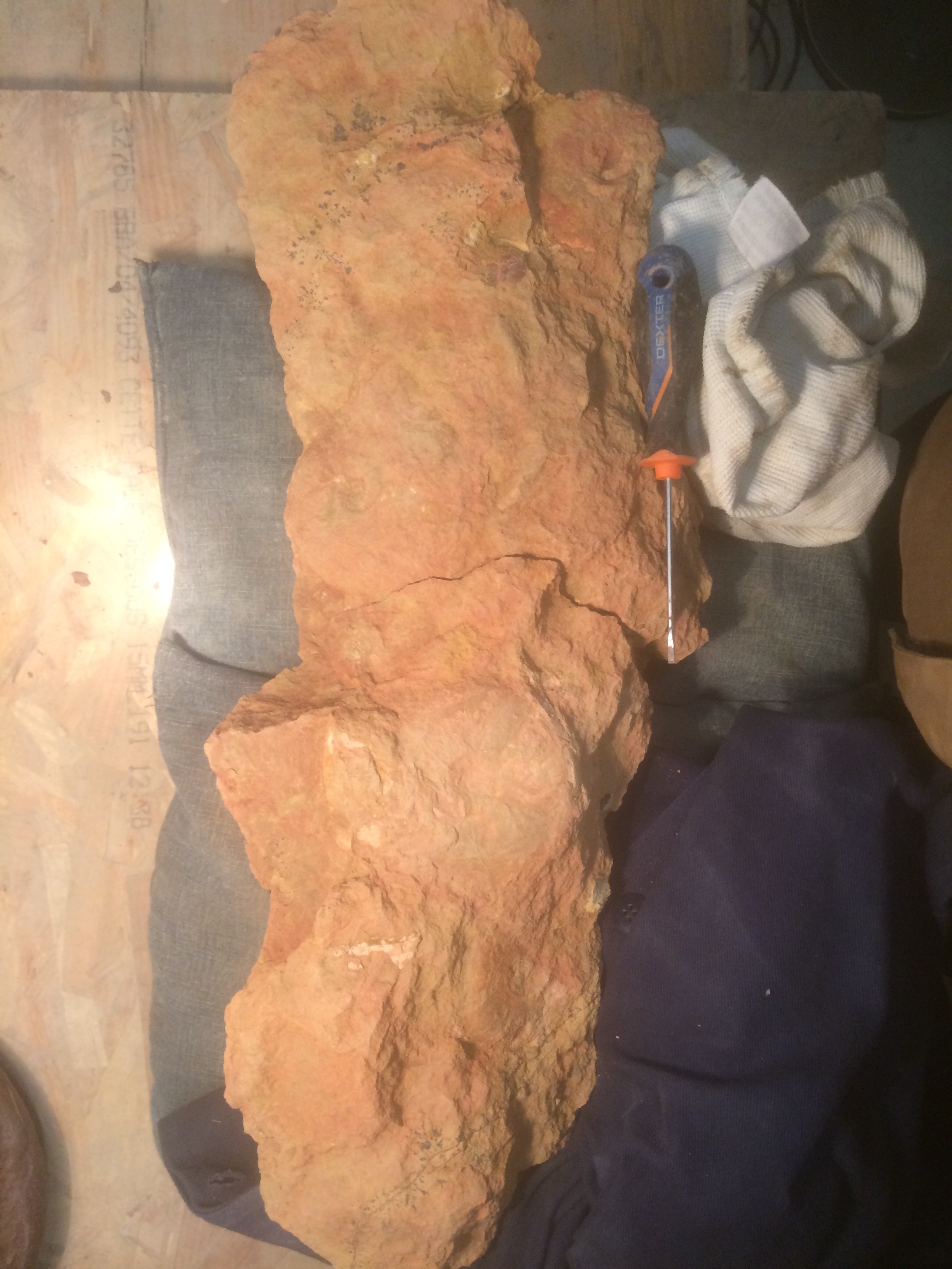

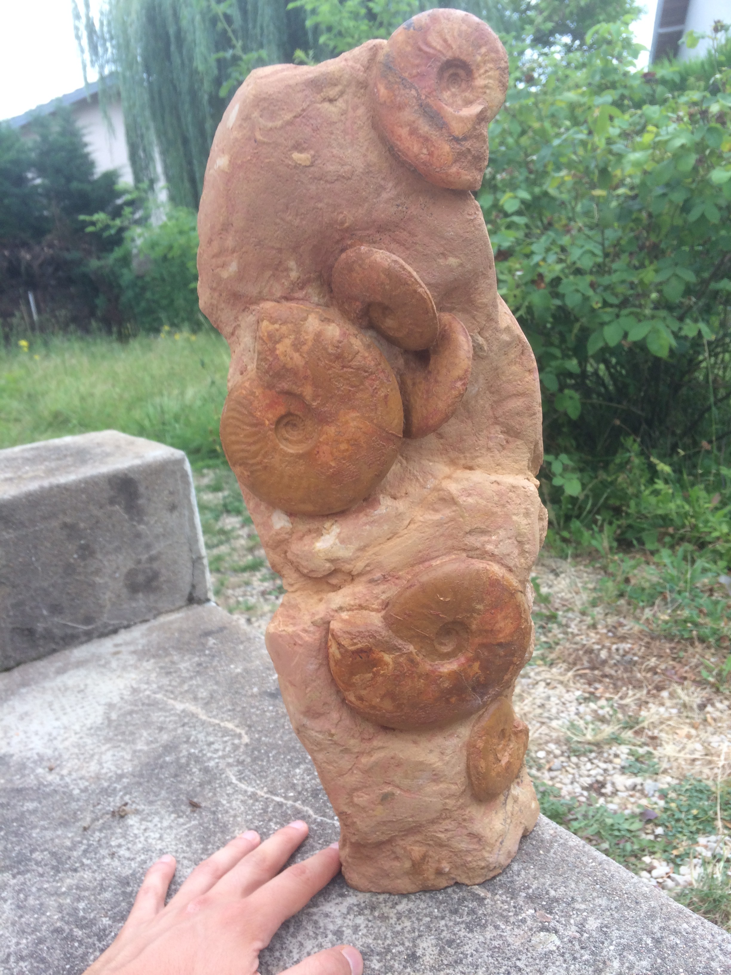

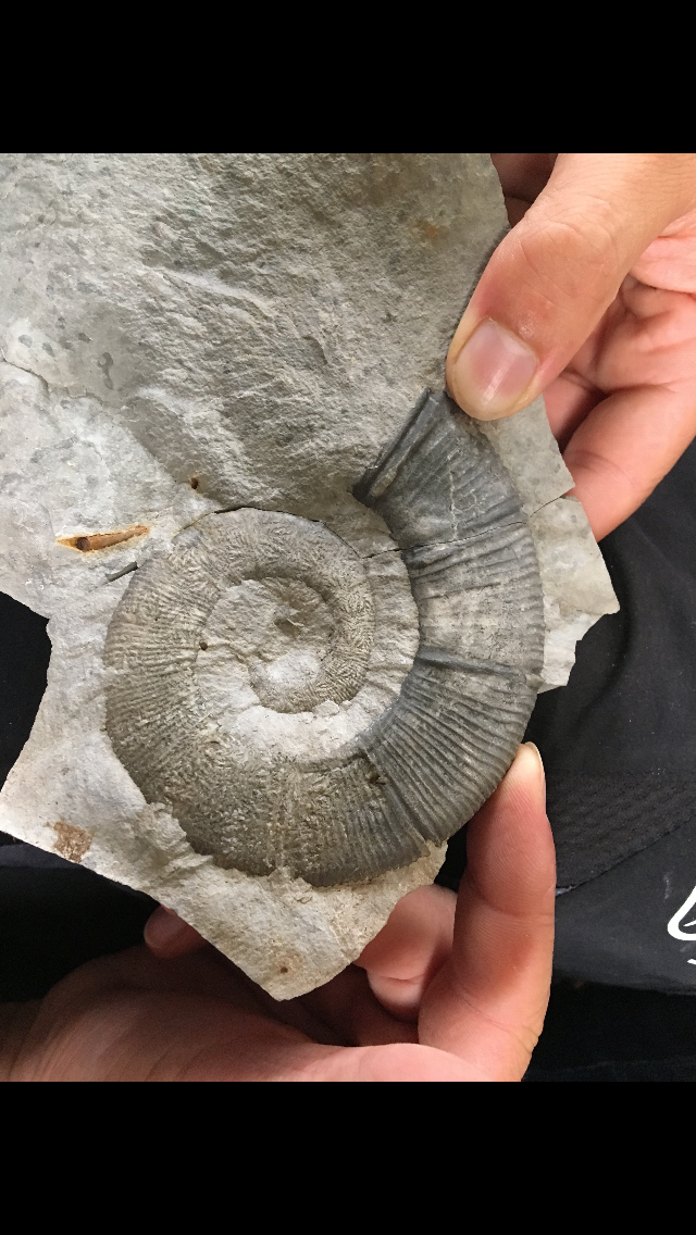

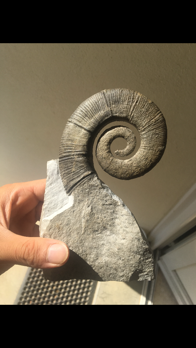

Pour ma part un bloc (ou devrais-je dire colonne) trouvé fin mars mais dégagé cet été... il comprend 6 Leioceras comptum de l’Aalénien de Belmont et un tout petit gastéropode! Beaucoup de boulot mais c’est que du plaisir!
Et en bonus une petite Crioceras trouvée et dégagée cet été dans l’Hauterivien de la région de Valdrôme.0A25B6C9-F488-4EB5-8AE0-4EA77132D766.thumb.png.59f65c1f42c750e5a1da09489e51f8c2.png 6BED20D9-494D-4B72-B757-72FD402077DC.thumb.png.4e80818b8d2abef22d6647bebfe14a64.png

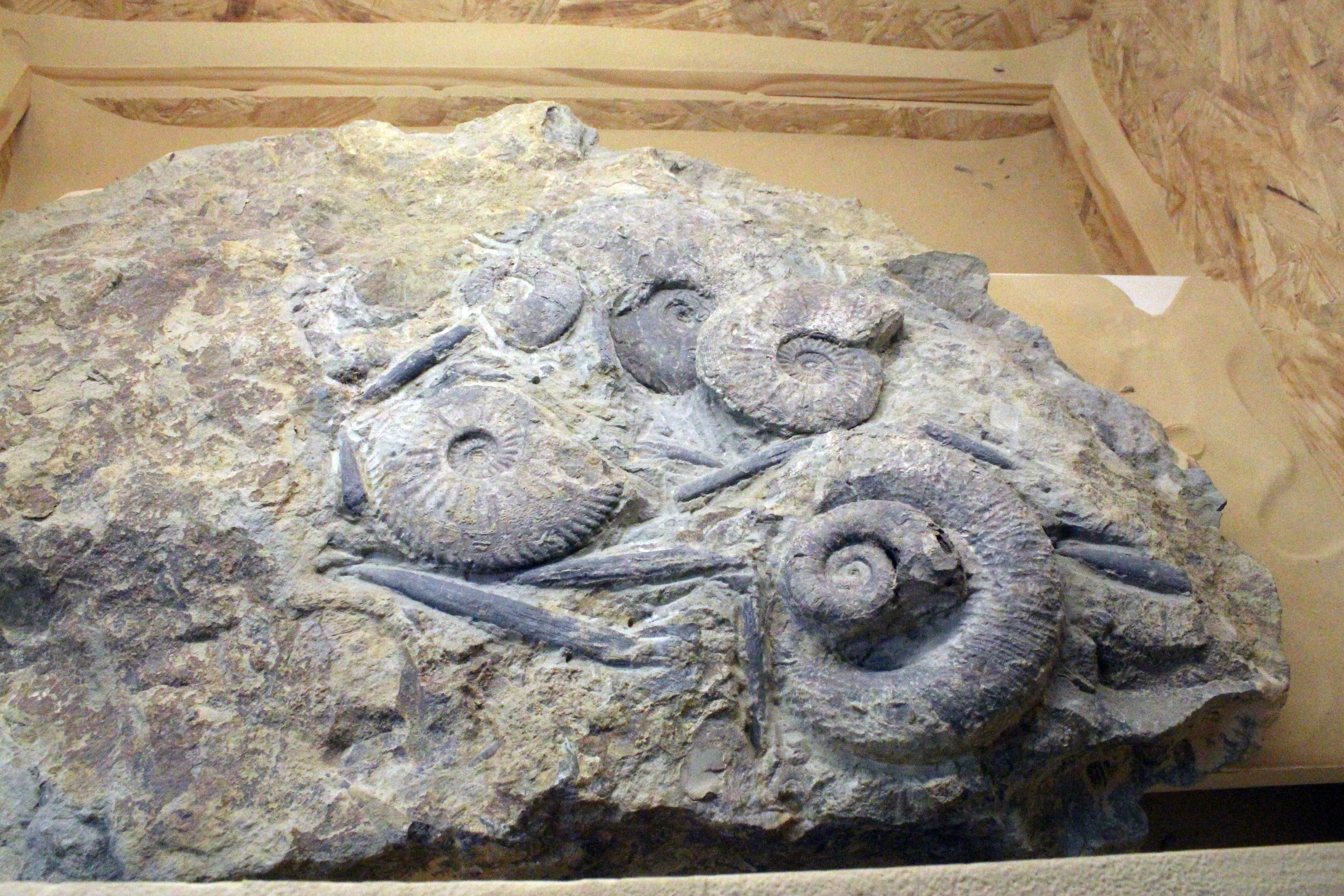

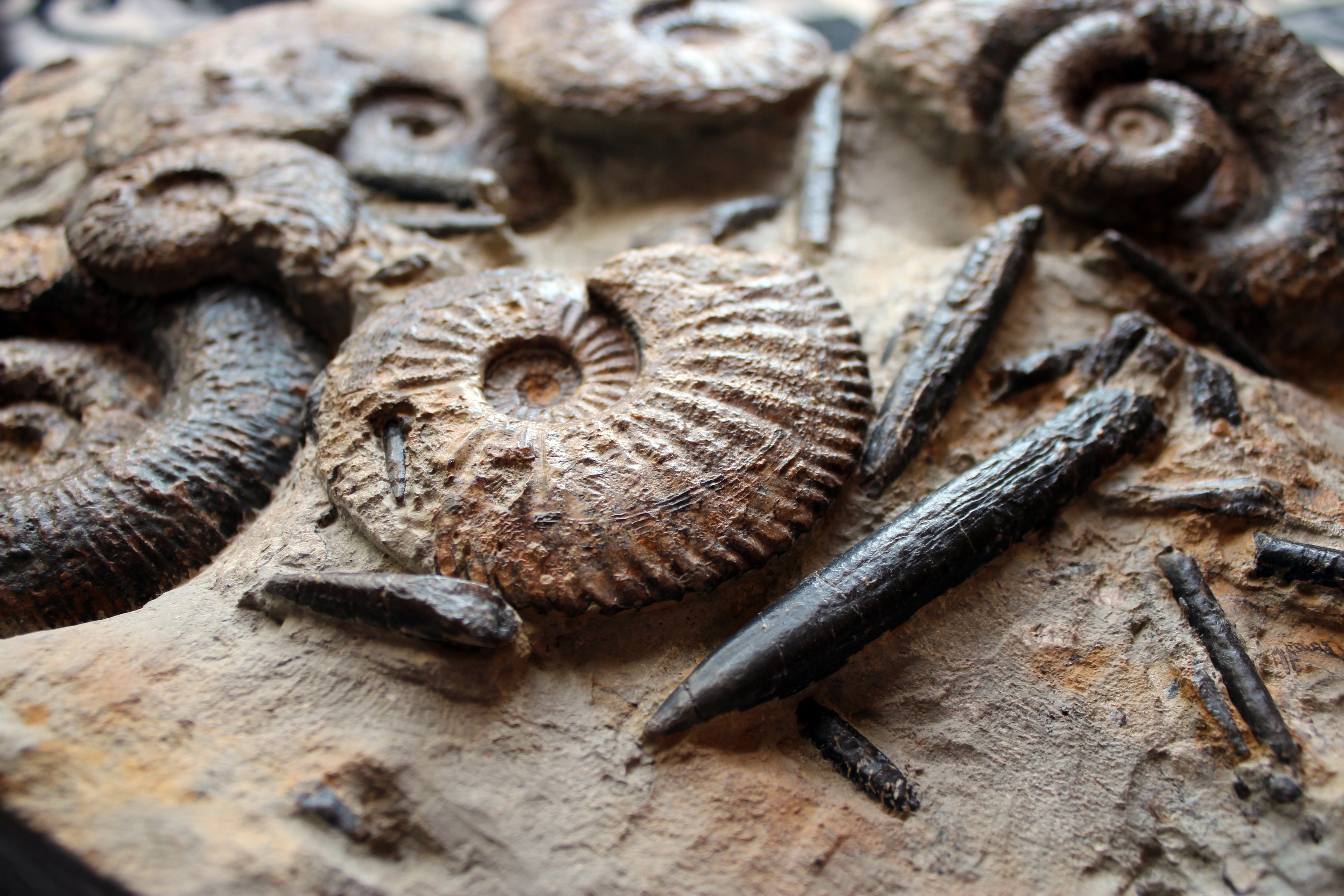

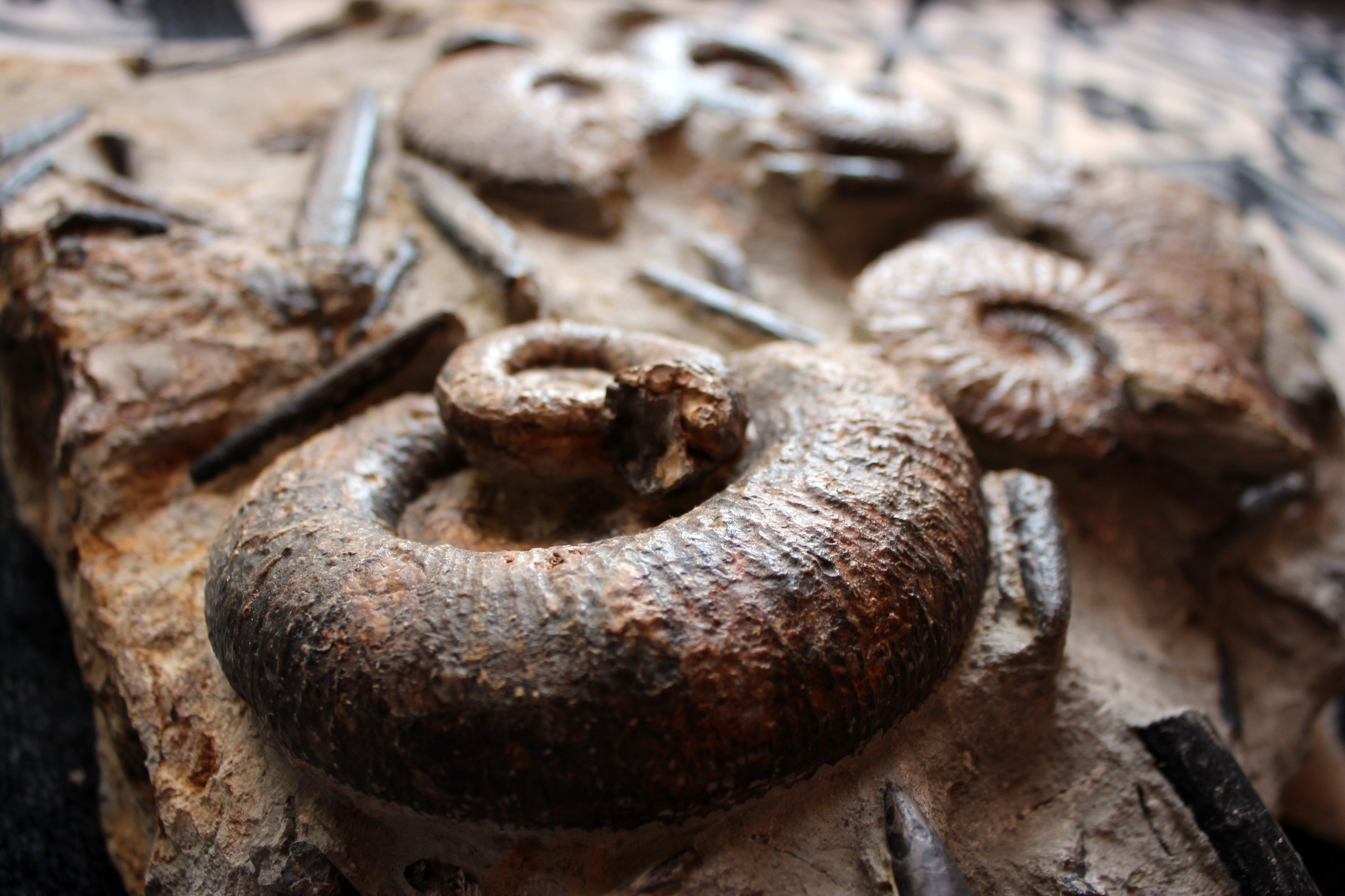

dégagement d'un bloc du pliensbachien bourguignon avec lytoceras fimbriatum , amaltheus stockesi et quelques bélèmnites...
Alors je vais'faire le grincheux et donner un avis personnel, c'est le type de prepartion que je n'aime pas car cela donne un aspect tres artificiel , tres marocain, comme si on coulait des fossiles dans un composite.  Alors'que sur la deuxième photo le resultat est tres naturel et là je trouve la plaque sympa. Mais cela'doit etre dans l'air du temps losque l'on voit tous les blocs de belmont avec des ammonites super polies , beurk !
Plienbaschien de quel secteur au passage ?
Pareil pour le crioceras je le préfère sur gangue. Trop de prepartion tue le fossile mais cela reste mon avis !

  je comprend parfaitement que tu n'aimes pas ce genre de pièce...chacun ses goûts...mais je veux juste te dire qu'il n'y a rien de plus naturel que ce bloc, rien ce collé, ni de rajouter ni de refait, ...juste un peu de cire à la fin pour estomper quelques rayures..c'est vrai que certaines personnes n'aiment pas ,  mais cet aspect brillant s'estompe avec le temps...
     ...quand aux dégagement de pouildu30, sache que c'est un jeune passionné qui n'a pas 18 ans qui  a dégagé ces fossiles , qu'il y a 3 ans il n'avait pas dégagé un fossile , et vu ce qu'il arrive à faire  il mériterait plus des encouragements et des félicitations que des critiques car il fait un travail admirable....quand à moi, j'aimerai (et plein d'autres personnes aussi) voir le travail de dégagement que tu réalises afin que nous puissions admirer tes œuvres (quand on se permet de tels critiques on doit certainement faire mieux) et aussi pour alimenter  ce sujet lancé par un autre jeune passionné..

Pour ma part le dégagement de la Crioceras s’est fait au micro-percuteur uniquement. J’ai pu creusé les tours internes car l’ammonite apparaissait également sur l’autre face, ce qui n’aurait pas été possible autrement (ou difficile en tout cas). Pour la colonne il a fallu bien cerner les ammonites puis dégager au maximum ces dernières au micro-percuteur sans les blesser! Puis la roche restante peut être retirée avec l’aide de brosses métalliques, méthode qui n’abîme pas l’ammonite tant que le test est présent  sinon gaffe aux rayures! Le cirage est essentielle sur ces bêtes de l’Aalénien sinon la coquille devient « grise » sous l’effet de brosses mais retrouve sa couleur orangée avec la cire!

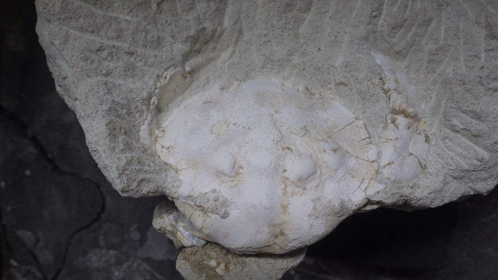

Ben alors Caterpilogue, t'a toucher la pince gauche lors du dégrossissage!!!
C'est plus du dégagement mais de la restauration. certains diront de la 'barbouille"

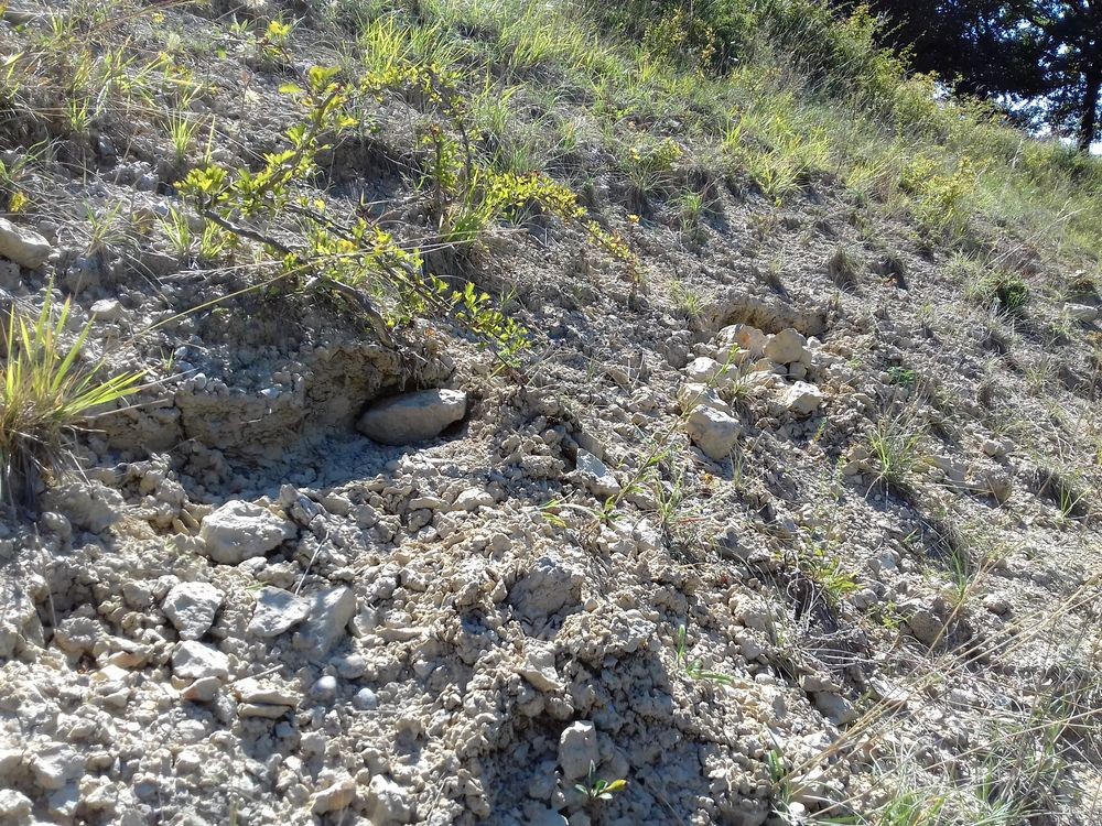

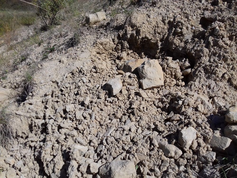

@ Arthur

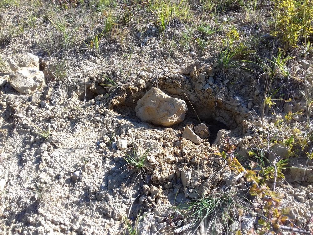

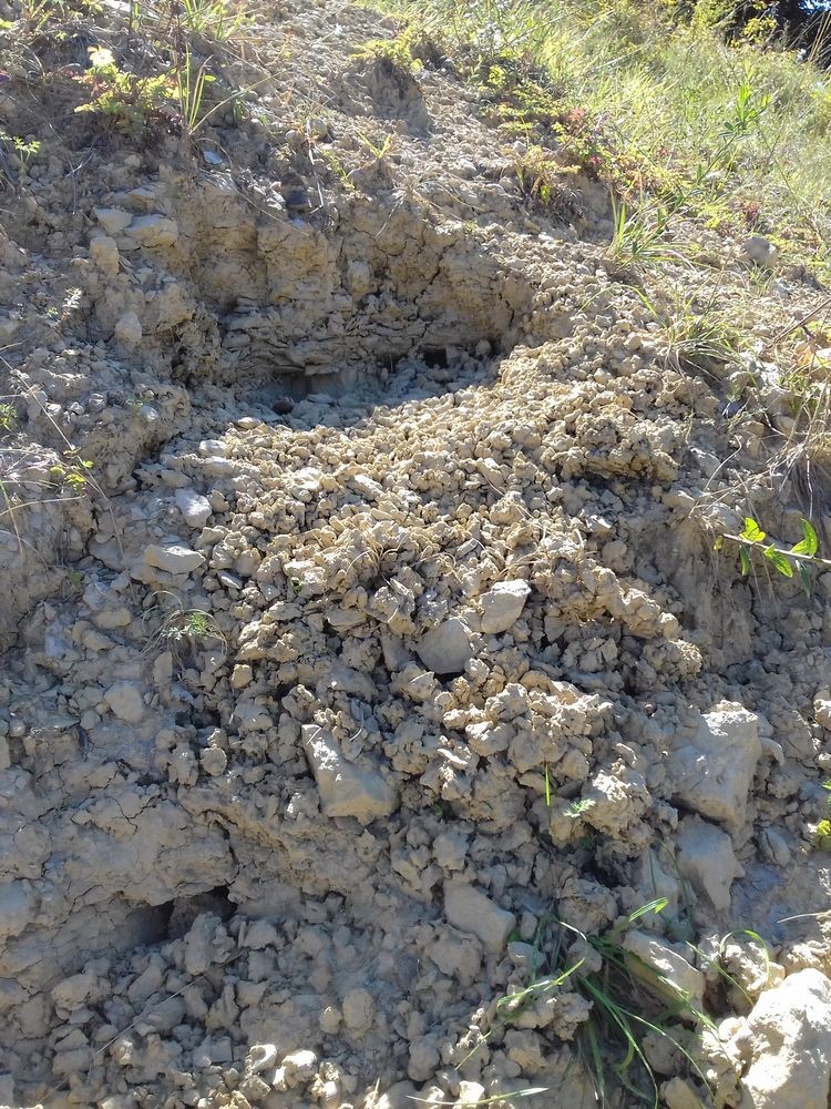

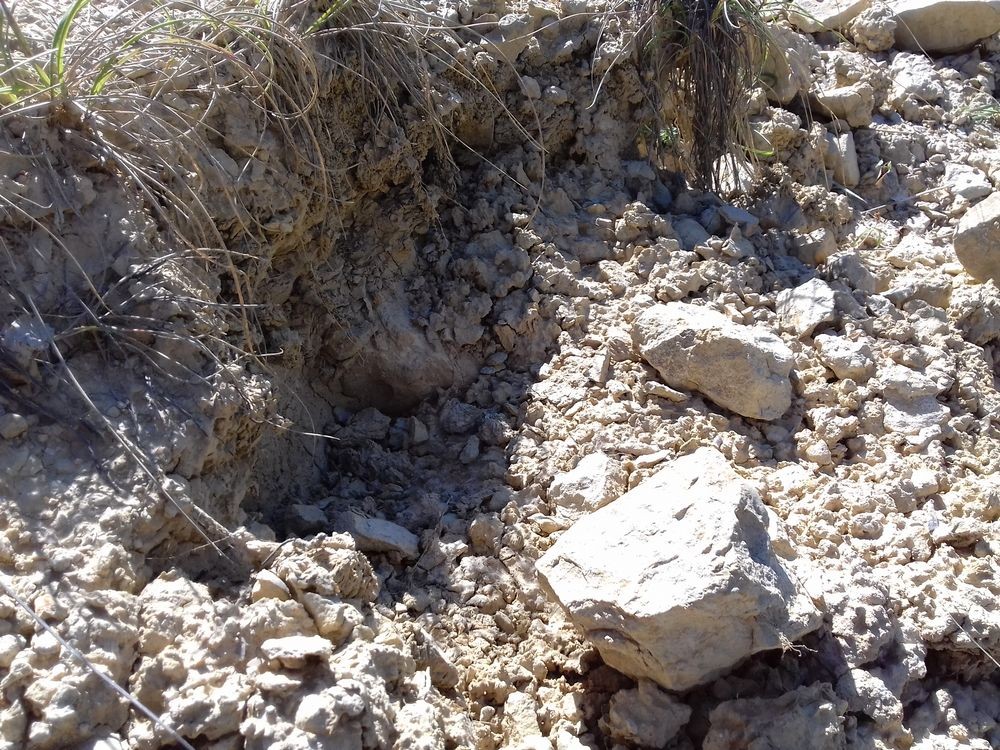

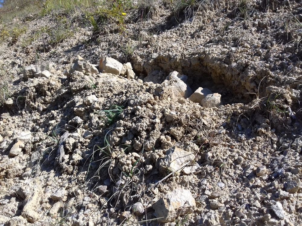

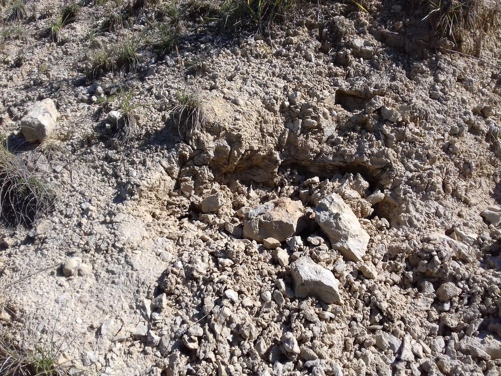

Dimanche je suis allé sur le site.
Tu m'as dis que tu n'avais pas creusé,  juste extrait une ammonite puis rebouché.
Tu t'es bien fichu de moi.  :fache:  En plus de ne pas avoir tenu ta parole et avoir creusé alors que je t'avais bien précisé de ne pas le faire tu m'as menti en disant que tu avais rebouché.
Explique moi alors pourquoi j'y ai vu au moins six trous bien frais avec leurs déblais bien visibles !
849894828_trous4.jpg.9f59a01dfa7592c49e1b4386a566ddb0.jpg764573585_trous11.thumb.jpg.c97a72dbb2895eadcd7396a110313568.jpg673657789_trous8.jpg.f4621e425a11768e0df63567d992ca00.jpg
988135575_trous12.jpg.3041afcf9e92de95a109a5735779ae5c.jpg1381612944_trous13.jpg.6eaa1e9cec90fa0373e576de2ae1ef8d.jpg1718710366_trous14.jpg.b1bb249604a9e12c19642db833b43059.jpg1534443432_trous3.jpg.6e3e42c8091073bd3e7c90b3da4933ac.jpg1365624393_trous6.jpg.5761f99082adbebd7b1606c40cfdc7e2.jpg
Lors de ma précédente visite sur le site peu de temps avant que tu ne post il n n'y avait aucun grattage.
D'ailleurs depuis plus de 10 ans que je passe régulièrement à cet endroit je n'y avais jamais vu de trous, seulement les deux ravines faites par le ruissellement de l'eau de pluie.
Tu y vas et c'est gratté de partout pile dans la zone que tu dis avoir remarqué comme étant plus riche mais tu dis quand même que ce n'est pas toi qui a creusé. Quelle coïncidence ! <_<
Tout ça pour un bout d'ammonite et une autre à moitié pourrie ! Je t'avais pourtant dis que c'est un site top pour les brachios mais que les ammonites sont toujours d'une conservation médiocre.
Je ne risque pas de te redonner le moindre renseignement ! :fache:
