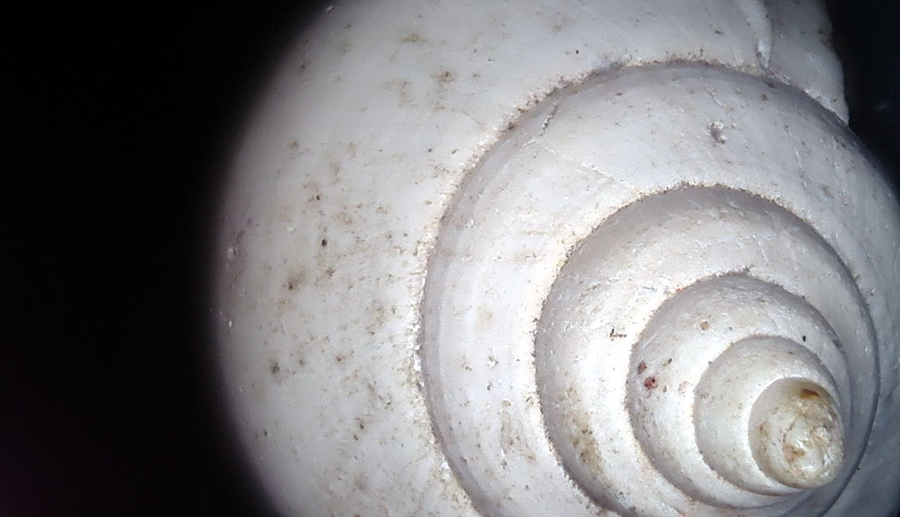

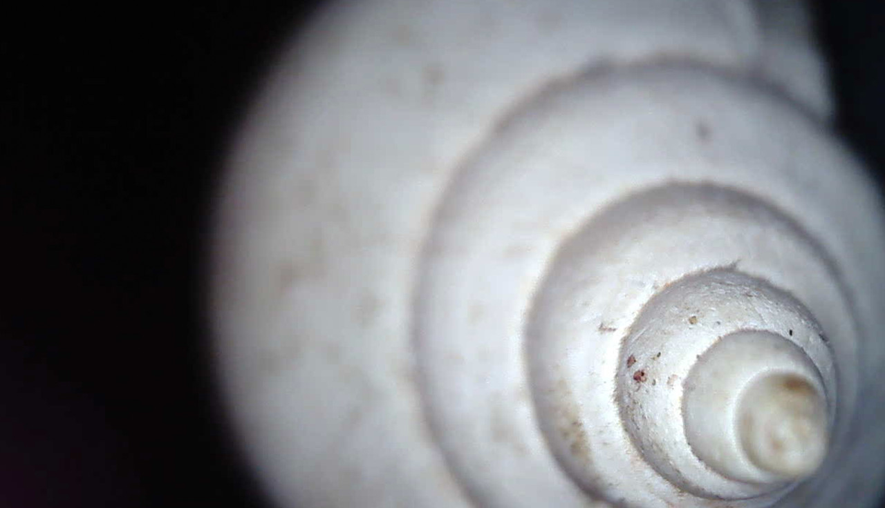

Avec ma loupe usb à moins de 40 €, j'ai utilisé "align_image_stack" et "enfuse" sur linux, sans chercher à comprendre le fonctionnement j'ai copié/collé les commandes de ce site: https://patdavid.net/2013/01/focus-stacking-macro-photos-enfuse.html.
Voici le résultat...
une des images capturées.
Le résultat final :

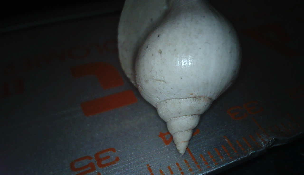

Salut,
J'ai un endoscope de ce type : http://amzn.eu/iFf6oej
Un vieux PC double cœur avec le système d'exploitation "ubuntu", je capture les images avec VLC.
Ensuite je suis les explications du site que j'ai indiqué dans le post précédent.
Avec une dizaine d'images capturées, le traitement prend quelques secondes.
Voici un aperçu de la taille du coquillage.
Note: Le pied manque de stabilité, il faut y aller doucement.
