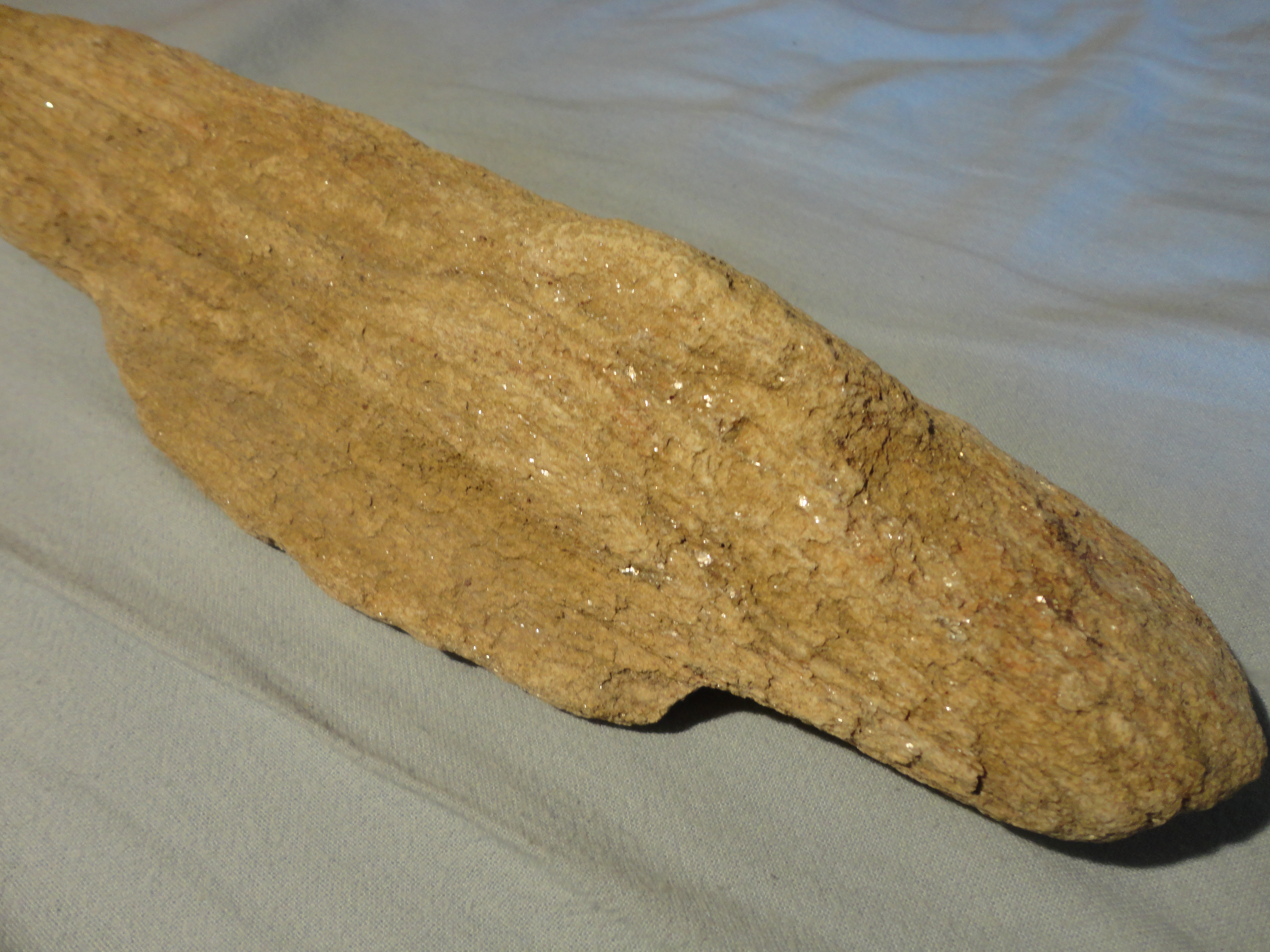

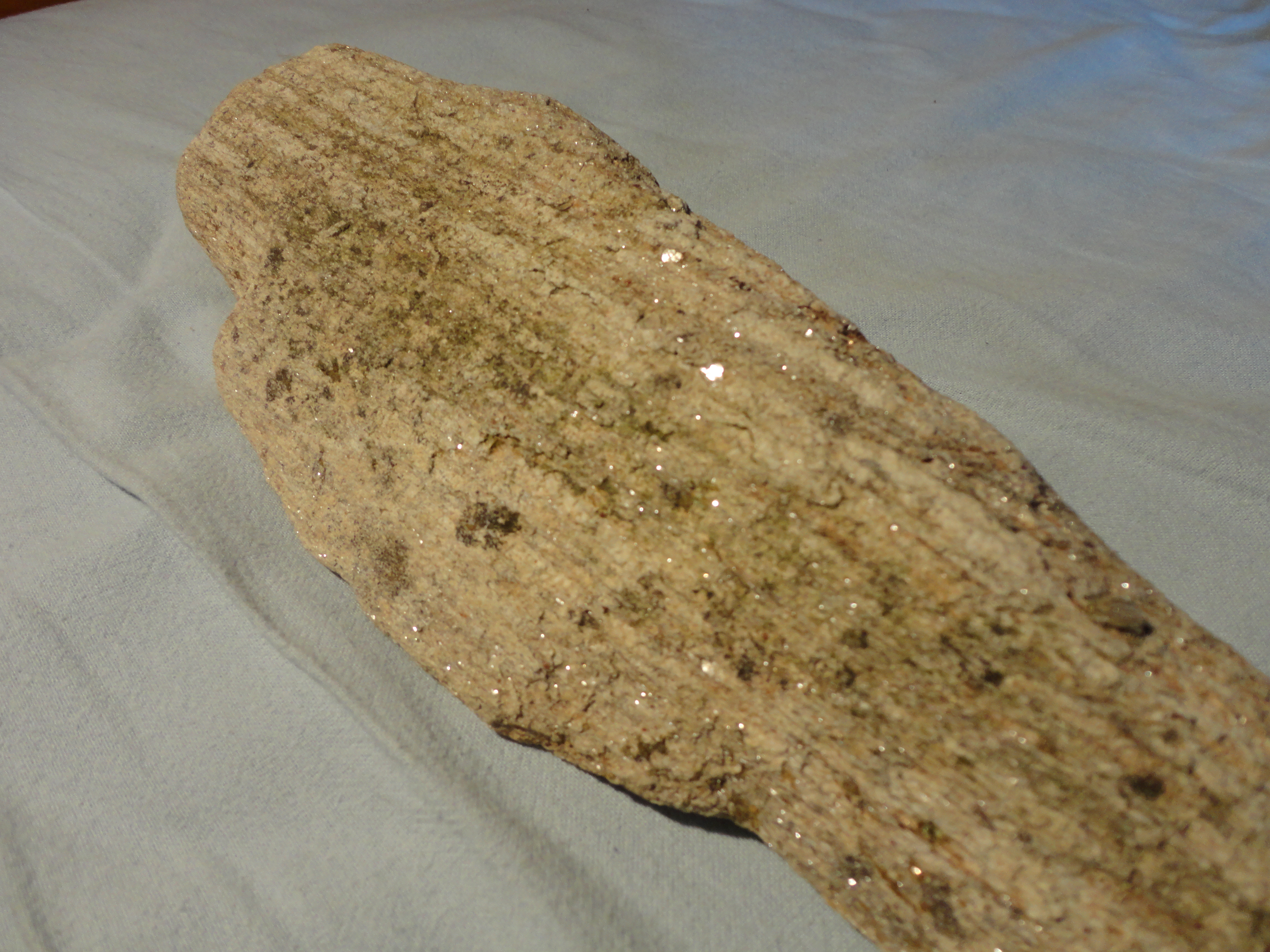

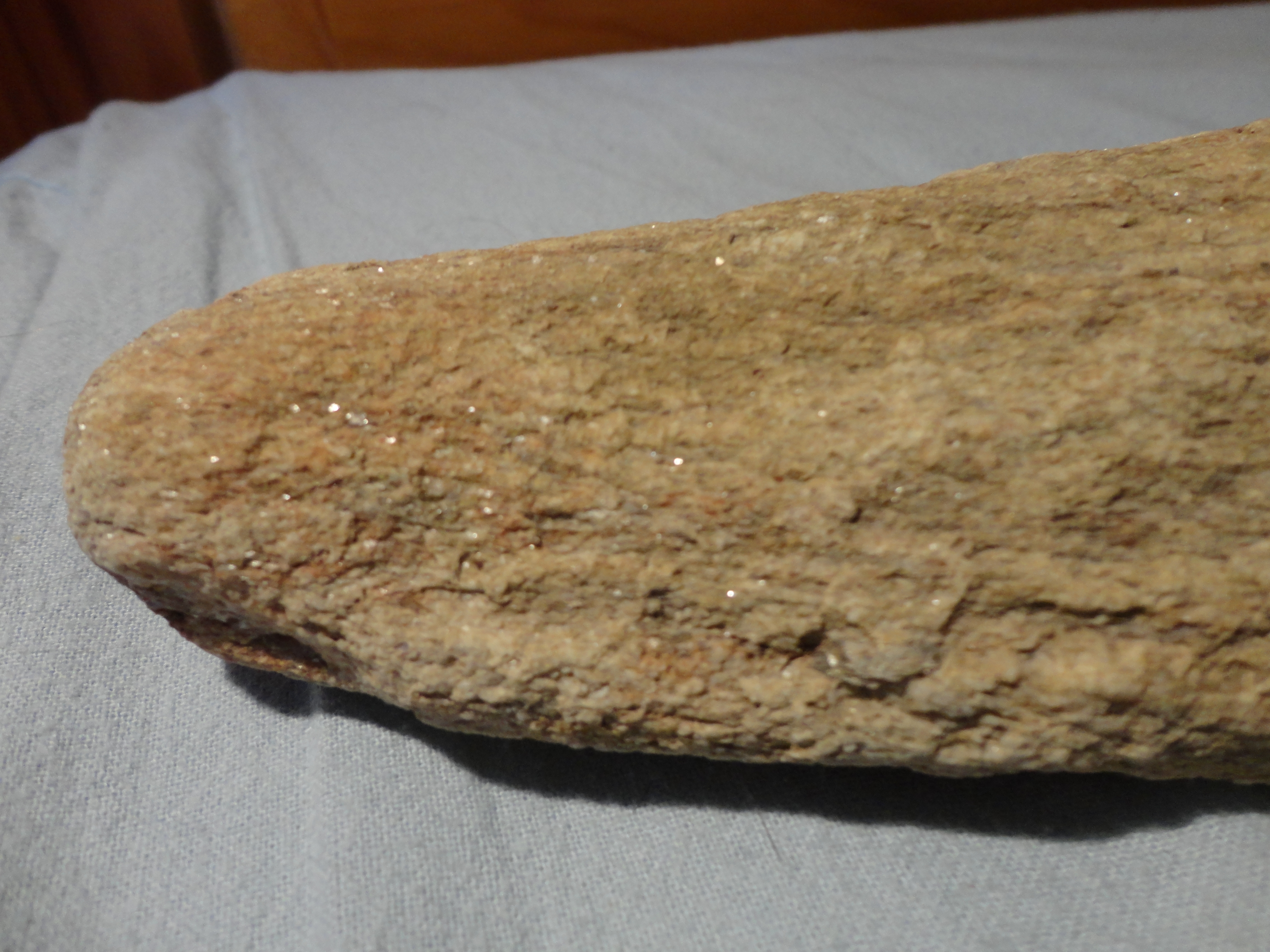

Cela fait trop longtemps que je garde des roches/minéraux/fossile sans en connaître les identités.
J'aimerais que vous m'aidiez à identifier ces objets:

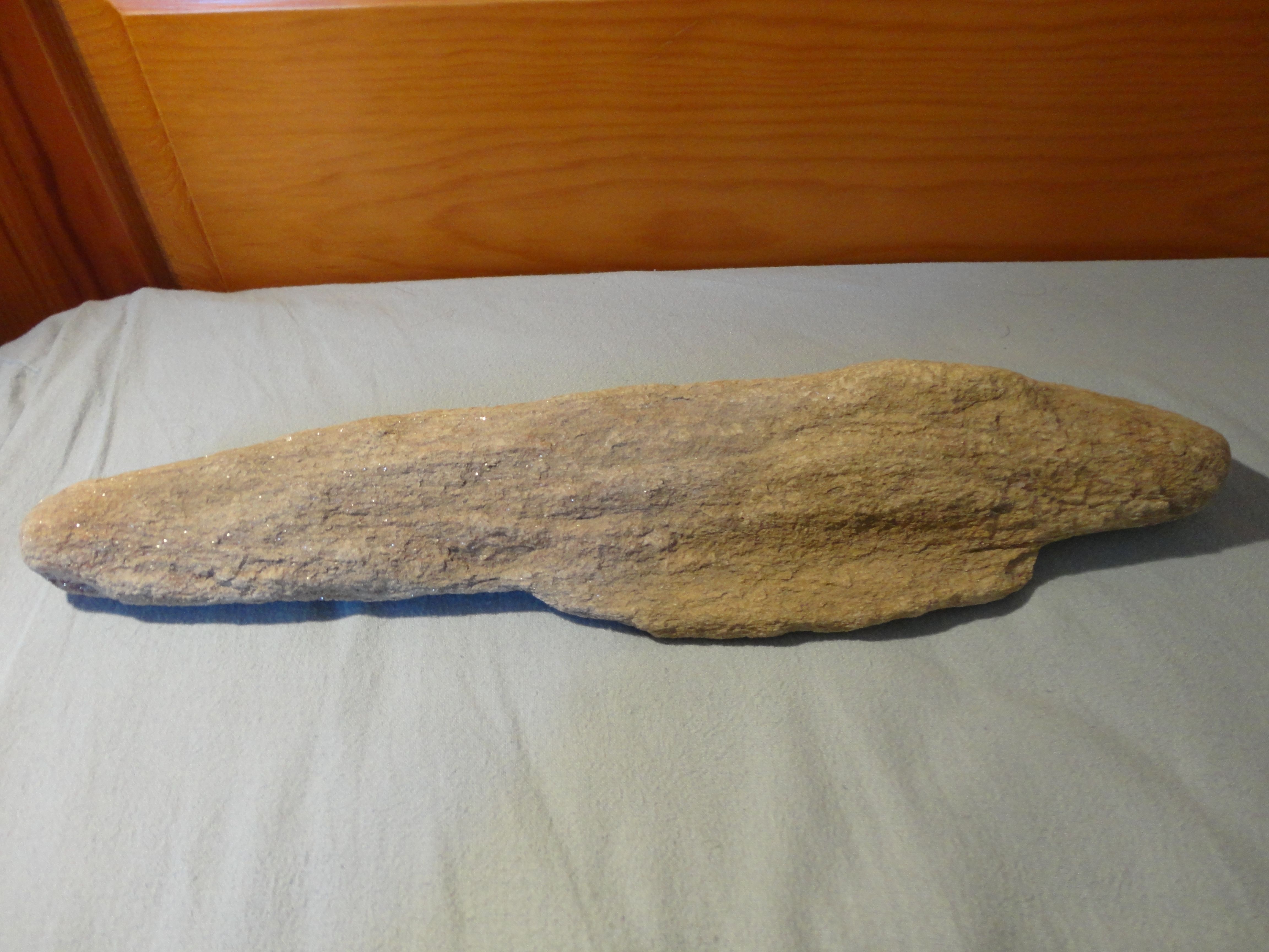

Objet 1: Roche ? Taille: 37X9X4 cm

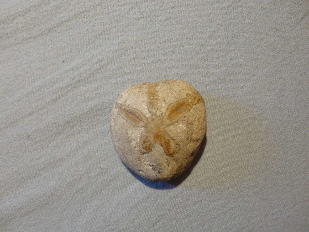

Objet 2 Fossile ? Taille du fossile : 3,5X3,5 cm

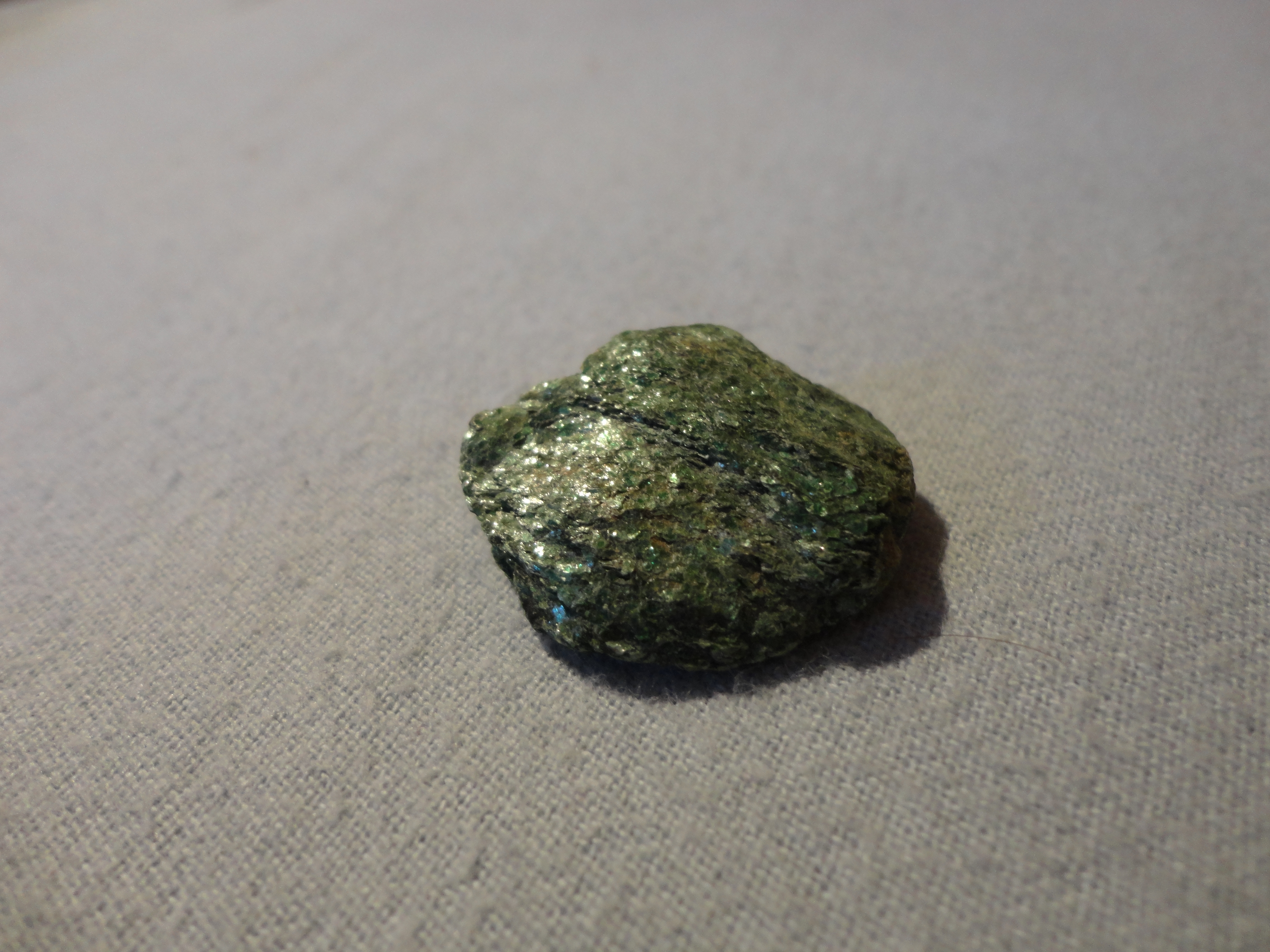

Objet 3 Minéral ? Taille : 2,7X2,2X0,9 cm
--> La couleur verte est plus claire en réalité.

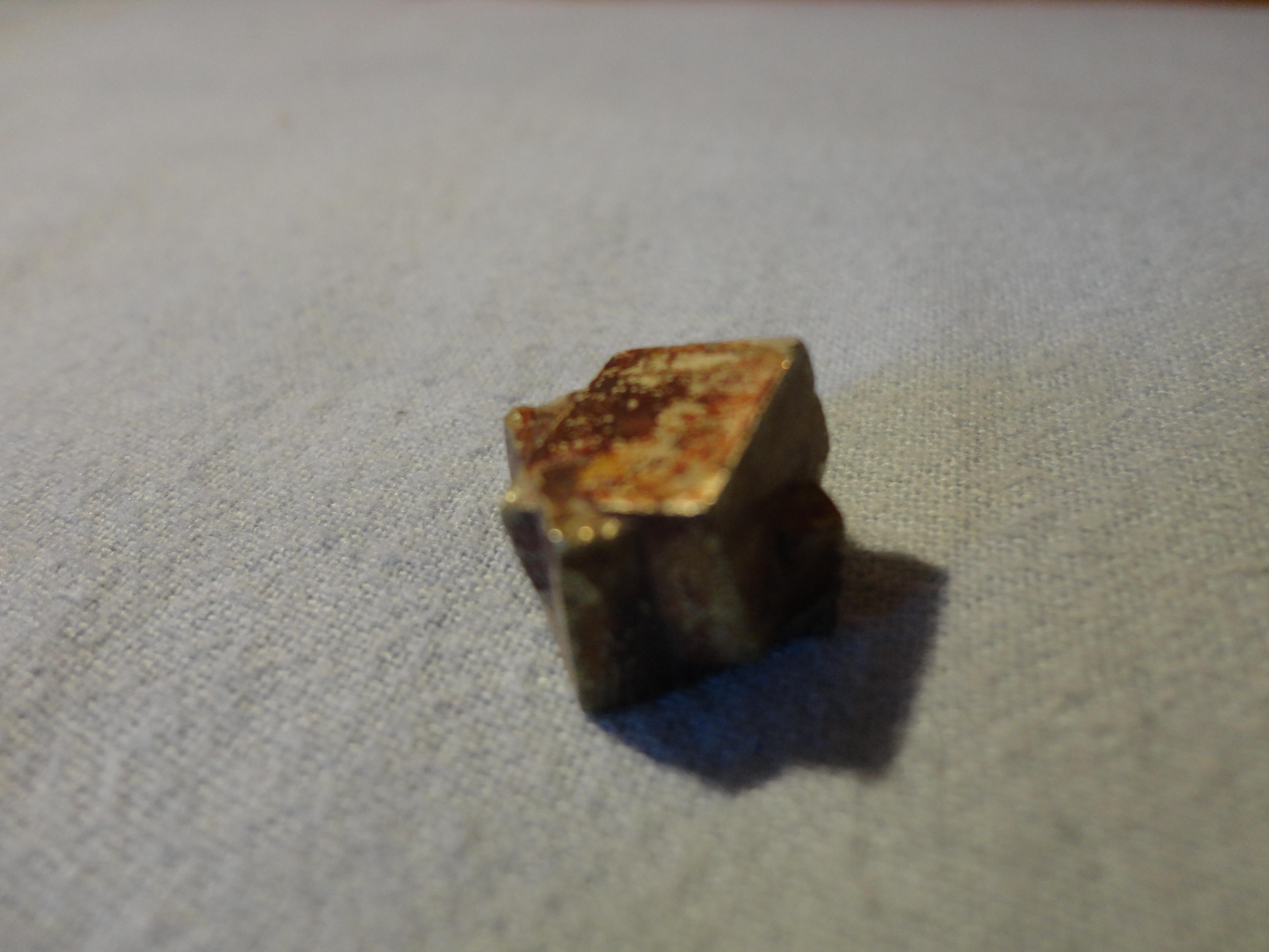

Objet 4 Minéral ? Taille d'un cristal :1,2X1X0,5 cm

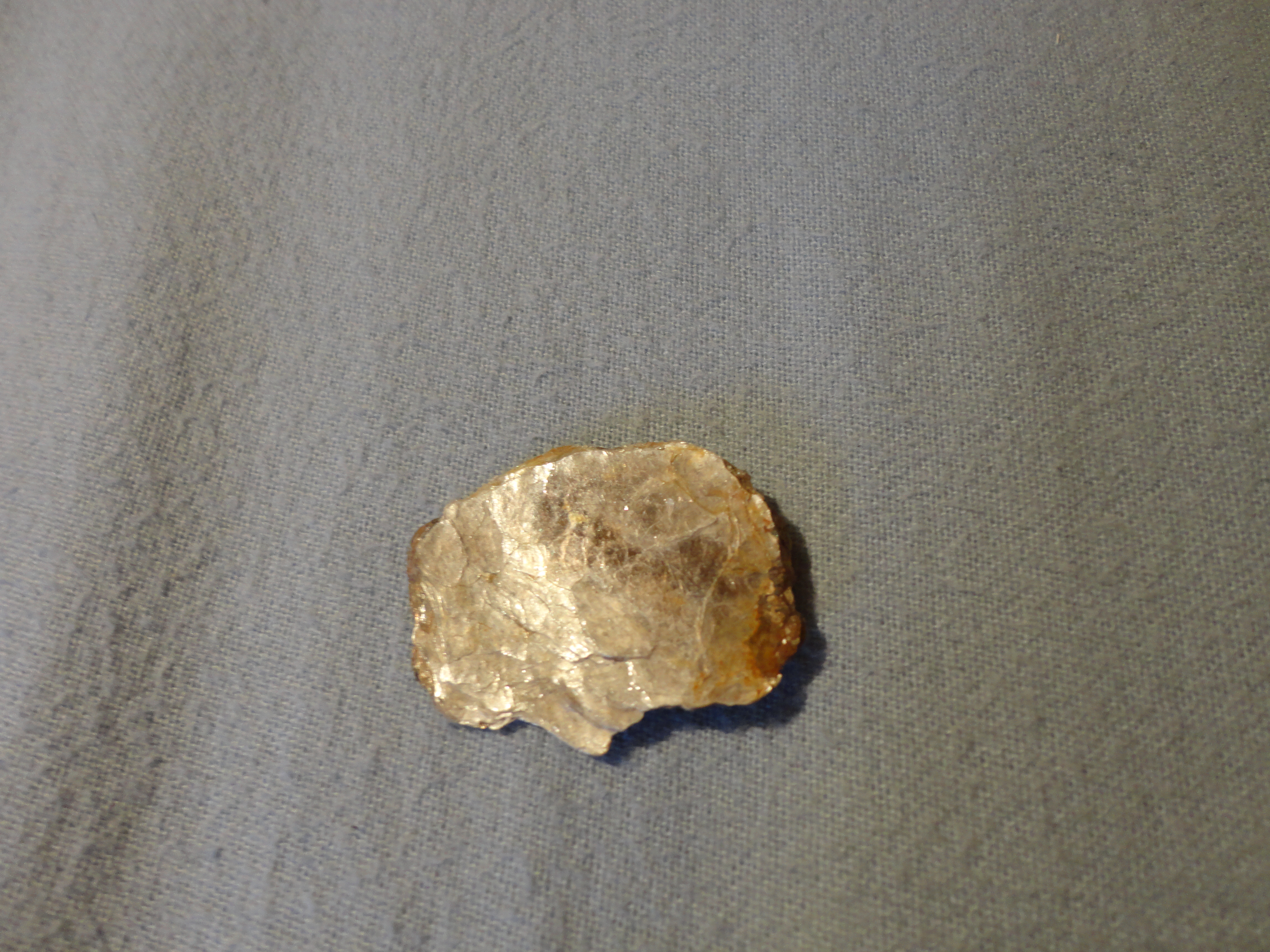

0bjet 5 Minéral ? 3,1X2,8X0,4 cm

salut, bienvenue sur le forum
alors il faut savoir que pour déterminer les noms de roches il est important de savoir d'où elles proviennent
pour les minéraux il y a quelques tests faciles à faire : acide dessus, est ce qu il y a réaction? est ce que ca raye le verre? une pièce de 5 cent? les ongles? un clou?, transparence?  le lieu aussi aide, ainsi que la densité
pour les fossiles le lieu est très important car on peut en déterminer l'âge ce qui élimine beaucoup d'erreurs
sinon pour moi :
2 micraster =oursin crétacé
4 pyrite altérée = minéral
5 mica blanc  je pense = minéral
par exemple : la première roche peux tu faire des photos plus détaillées? est ce qu'elle se désagrège en la frottant avec un couteau? quel est son poids?
steph
pour la roche, voir aussi quels sont minéraux présents? et faire des photos sur une des faces des extrémités on peu peut être y voir une structure
à vue d'oeil comme ça grès micacé = sable consolidé avec mica incrusté

Merci pour vos deux réponses qui semblent se rejoindre (quelle rapidité !) :content:
Pour les provenances c'est un peu compliqué:
-1 appartenait à mon grand-père, je pense qu'il provient des Alpes.
-2 je l'ai trouvé quand j'étais petit du côté de Wissant sur un chemin de cailloux.
-3, 4, 5 m'ont étés offert par un ami, en vacance du côté de Chamonix.

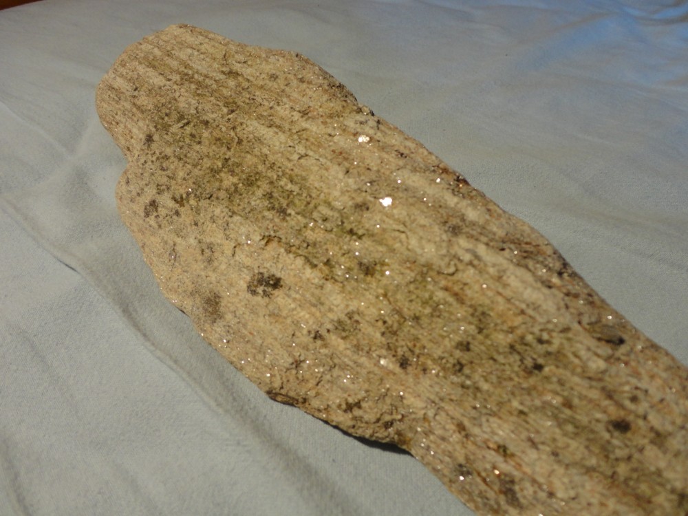

Le 1 ne se raye pas au couteau et pèse 2,1 Kg environ, voici d'autres photos:
Sur l'autre face, on observe aussi des petits points noirs :huh::

d'où ma question : malachite à chamonix? je sais pas je trouve ça bizarre (mais je ne suis pas expert!!)
je resterais bien sur un grès micacé mais il est clair.. et a presque l'air schisté (c'est à dire qu'il y a des plans qui peuvent ''s'enlever si on force un peu avec une lame")
ce qui contredirait grès

Mouai pour la malachite c'est vrai que c'est bizarre mais après je suis pas sur qu'ils viennent tous les 3 de là-bas vu que c'était un cadeau ... :mellow:
Le n°1 est a toujours était une énigme pour moi ...

Il y a 2 heures, Nodarref a dit :
Bonjour , pour le 3 , j'aurai dit fuschite et pour le 5 , j'aurai dit mica . Attendre d'autres avis . Bonne soirée .
C'est vrai que le 3 ressemble fort à de la fuschite. :o
Le 5 est certainement du mica au regard de toute vos réponses.
Merci:content:

Il y a 13 heures, Michel de Champigny a dit :
Le 1 ressemble à une sorte de gneiss
D'accord avec tous les autres (pyrite, fuschite, mica muscovite)
Cela me semble plausible mais quelle sorte de gneiss dans ce cas ?:huh:
Merci pour ta réponse.:content:
Si on récapitule:
n°1 --> sorte de gneiss ?
n°2 --> oursin du crétacé
n°3 --> fuschite
n°4 --> pyrite
n°5 --> mica muscovite
D'autres personnes peuvent confirmer ?:yes3:
