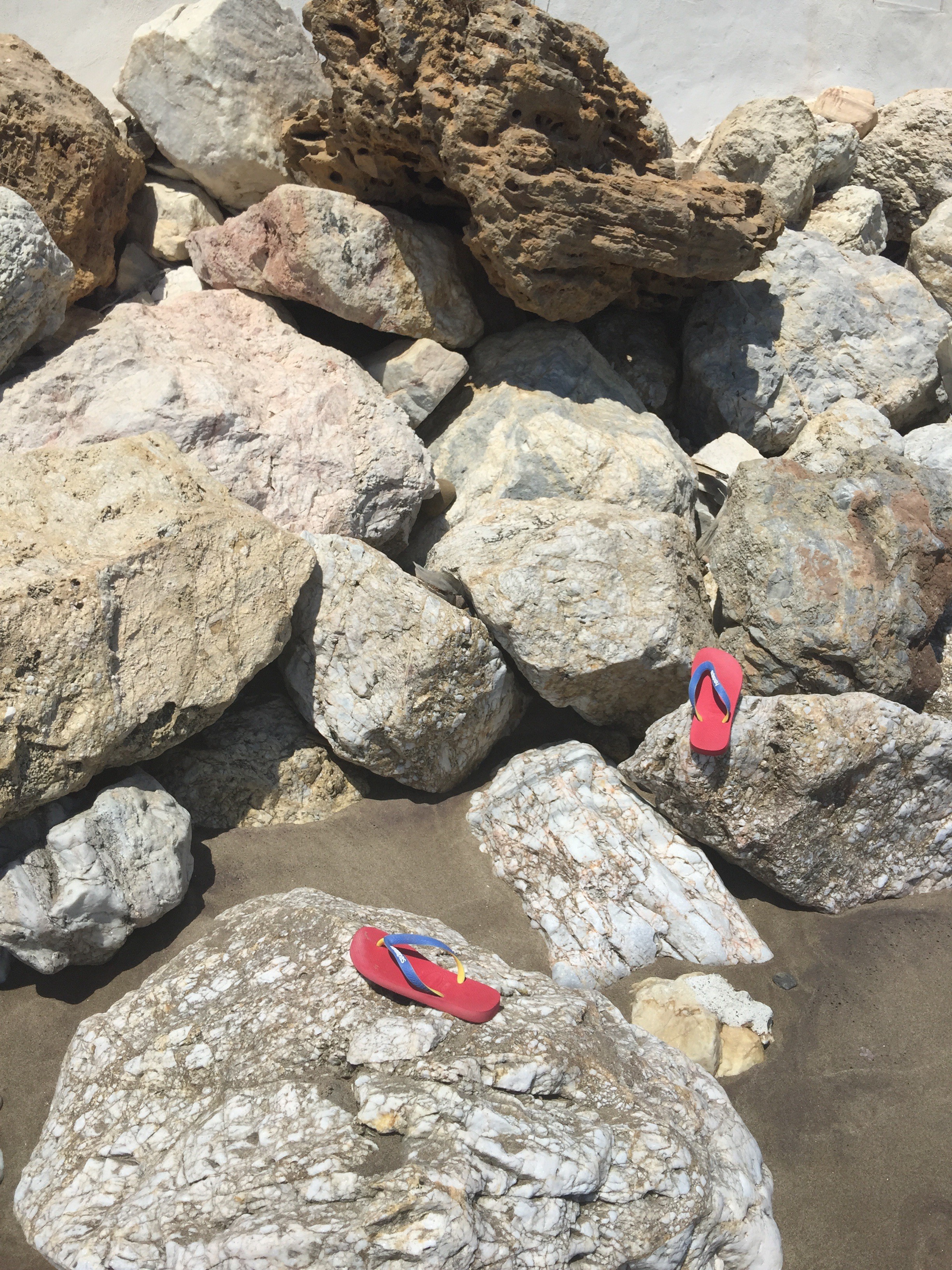

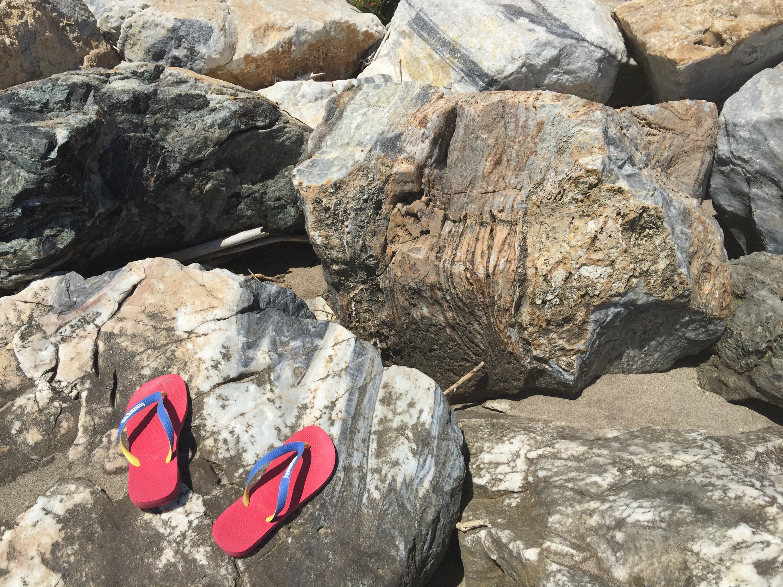

Géologie "facile" sur la plage d'Elviria, à l'Est de Marbella.

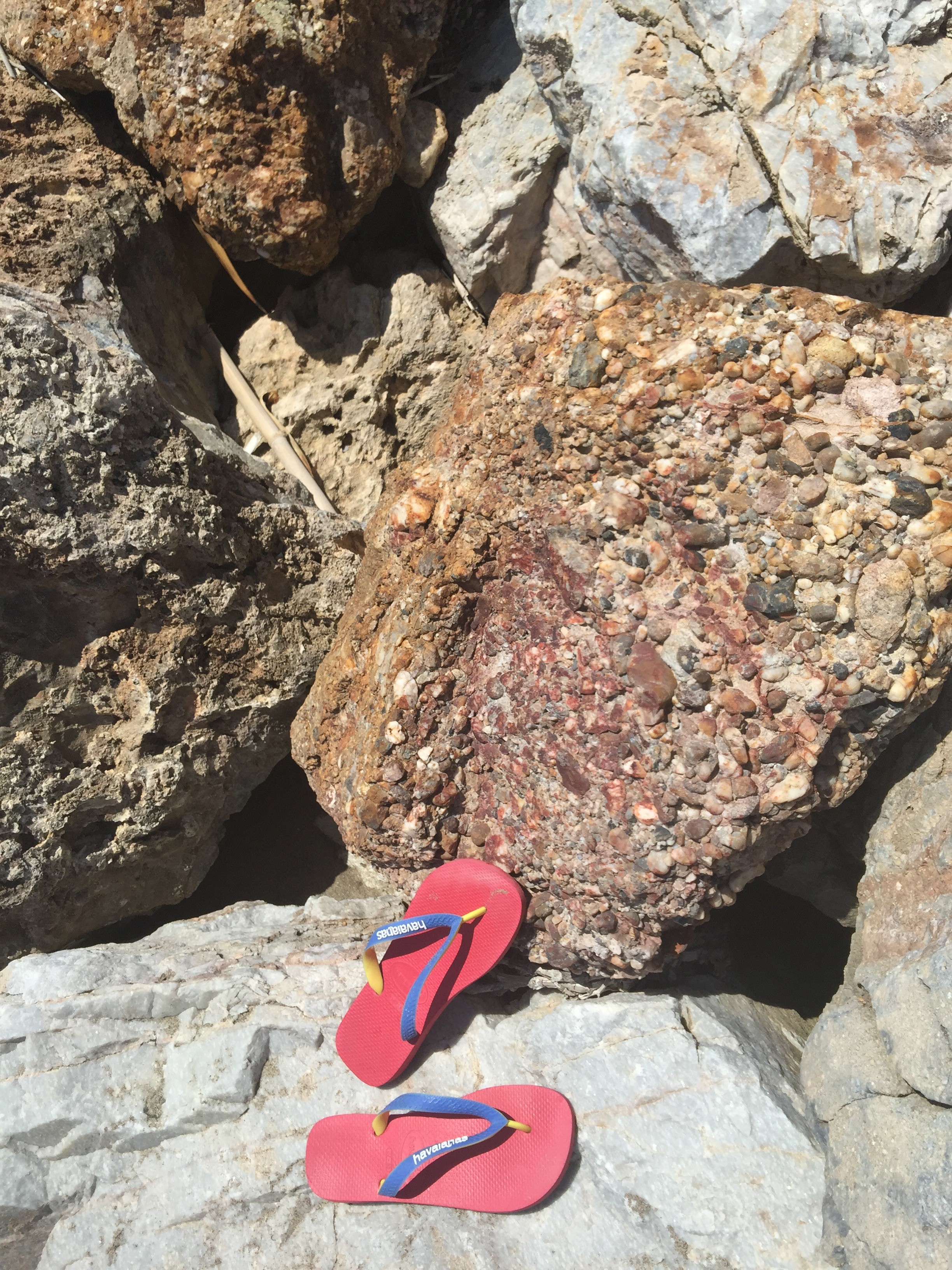

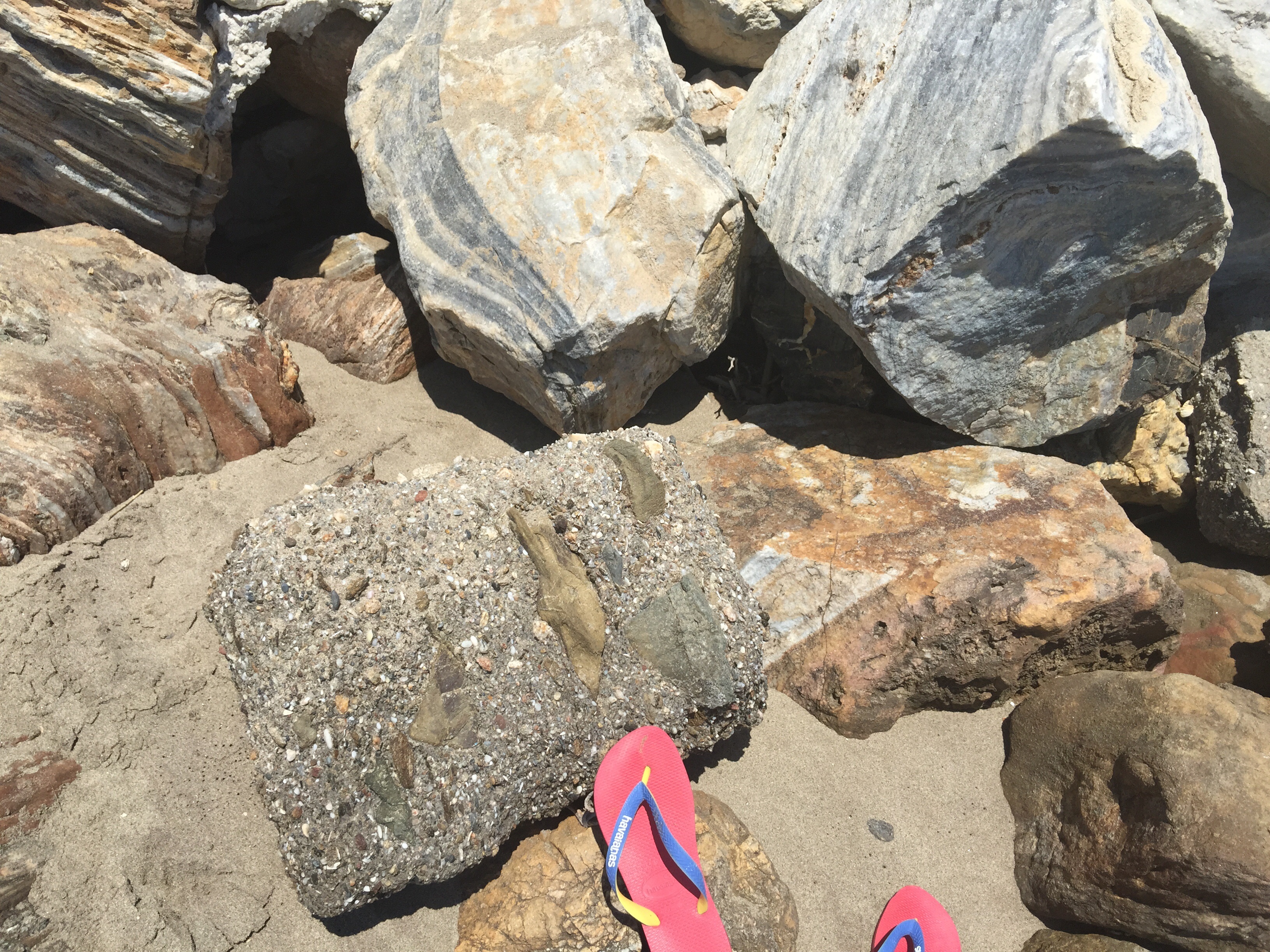

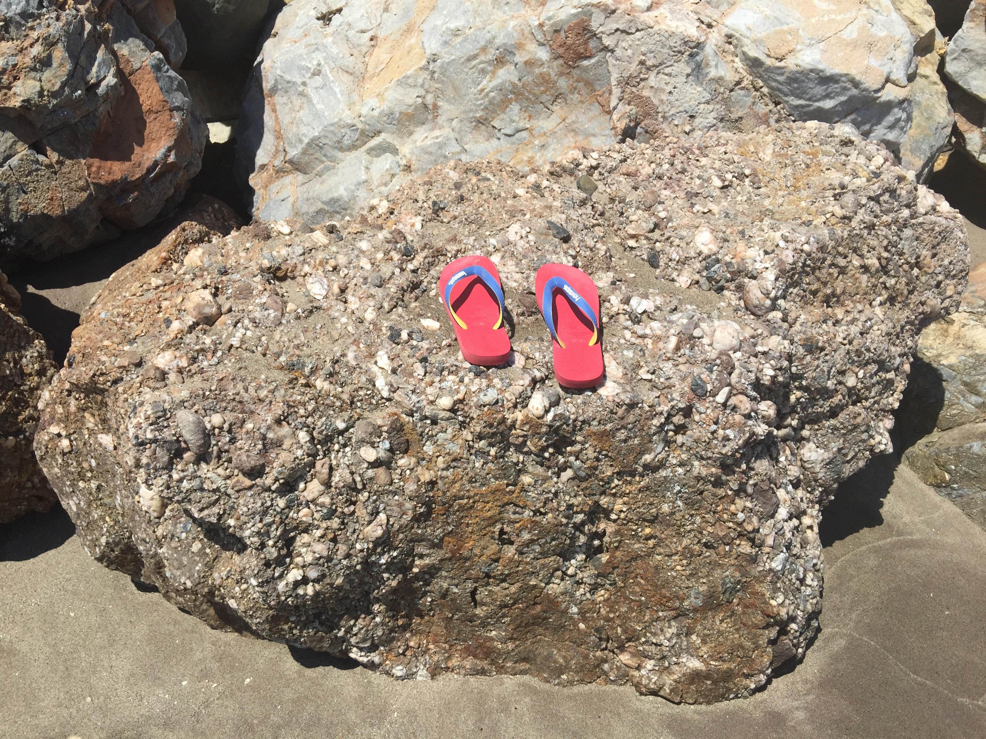

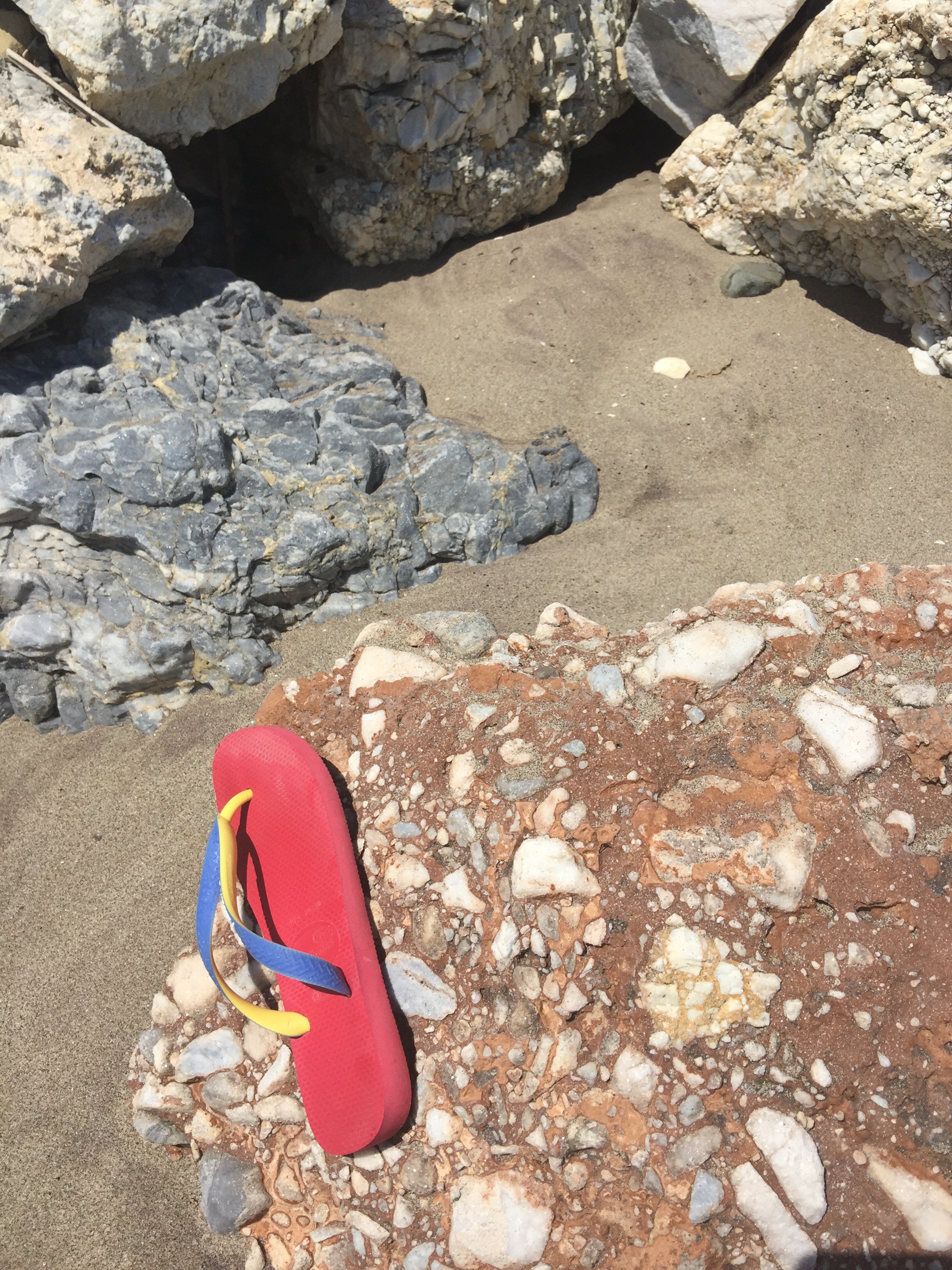

Pour préserver la tranquillité des riches riverains face à la plage, des blocs de plusieurs tonnes font face à la mer d'Alboran. Secteur occidental de la Méditerranée. Un premier coup d'oeil réveille l'appétit géologique par la diversité pétrographique : conglomérats, roches métamorphiques, péridotites, quartzites, tuffs calcaires, marbres, cataclasites, latérites, microconglomérats marins.
La nature des galets et blocs contenus dans les conglomérats en place, étant de même nature que certains blocs déplacés, cela laisse envisager l'aubaine de bénéficier ici d'un concentré de la géologie de la Costa del Sol ...
http://info.igme.es/cartografiadigital/datos/magna50/pdfs/d10_G50/Magna50_1066C.pdf
alors quelques images de ces blocs, de ces conglomérats, de la bibliographie, histoire de se mettre en appétit avant d'y revenir les prochaines années !
En front de mer à quelques mètres de la plage et moins de 25m de la mer Méditerranée !
Ce mur de cloture est stabilisé par ces blocs pour résister à l'érosion.
Merci à la jolie baigneuse pour avoir contribué à donner l'échelle.

Elle va bien merci.
elle est partie chercher le pin :lunettes soleil: ...
alors en effet il y a d'autre sujets d'enrochements mais l'objectif ici est de comprendre le processus d'incision et de vérifier si les conglomérats sont Messiniens en totalité (Miocene ou posterieurs)ou bien avec une partie permo-trias (les rouges)

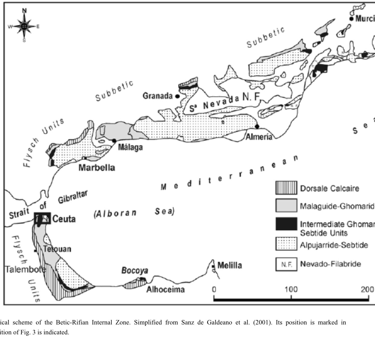

Pour situer le bassin d'Alboran :
extrait de cet article de Carlo Savelli :

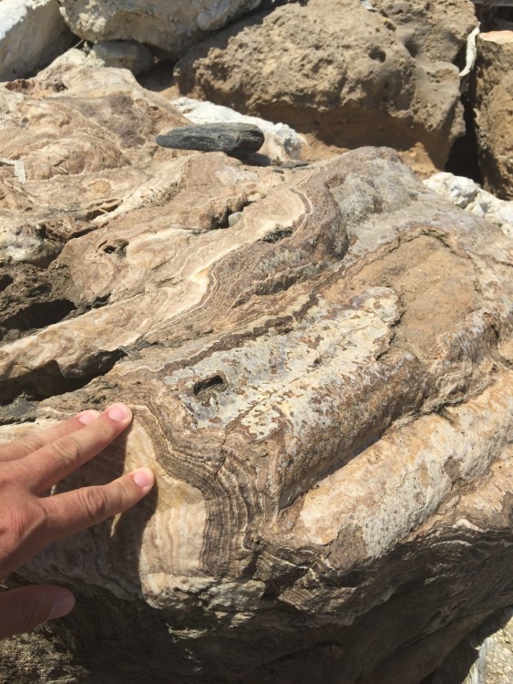

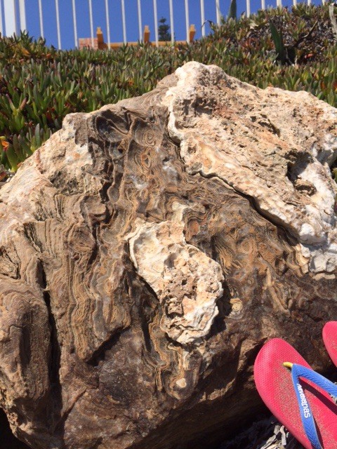

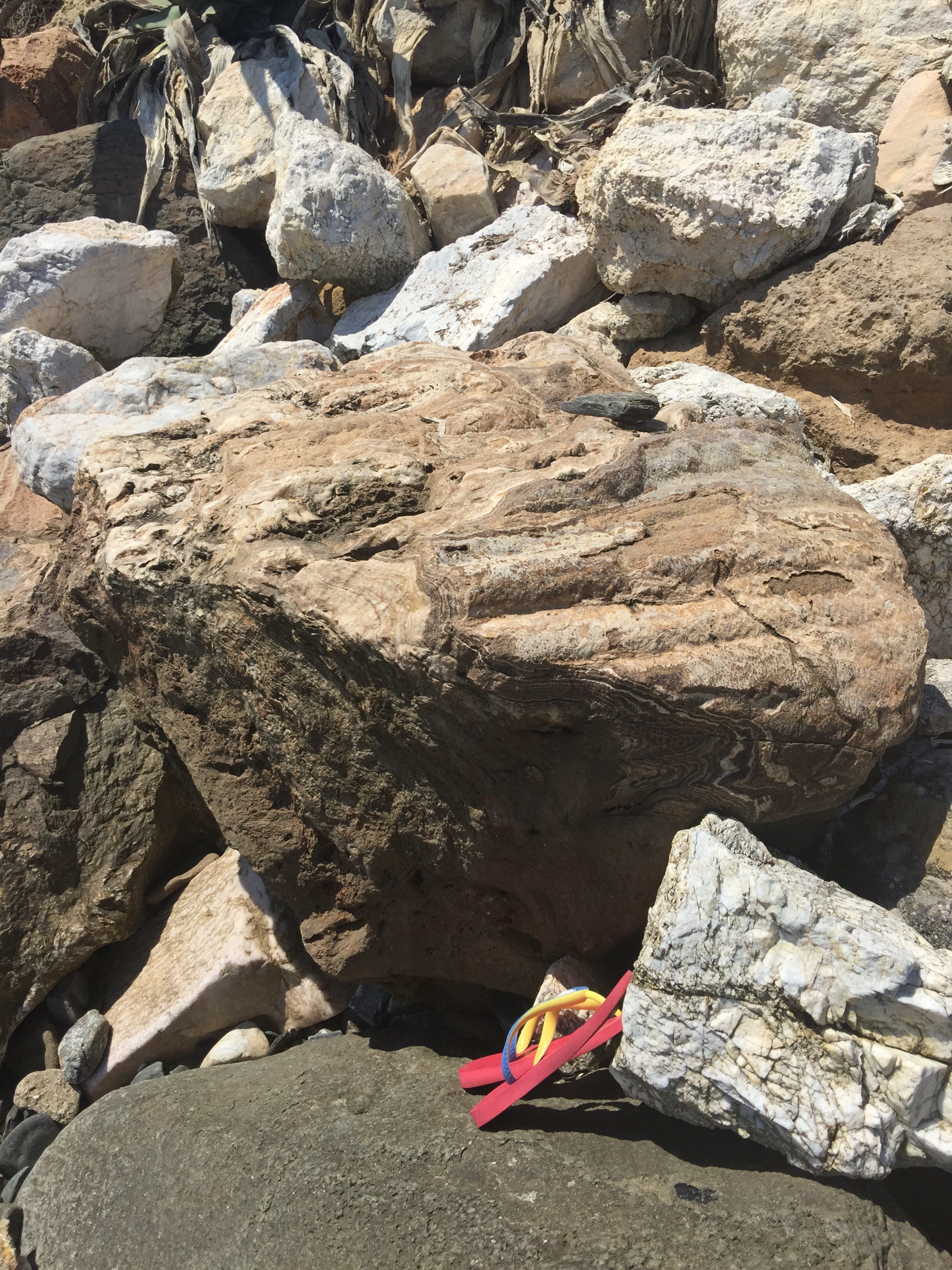

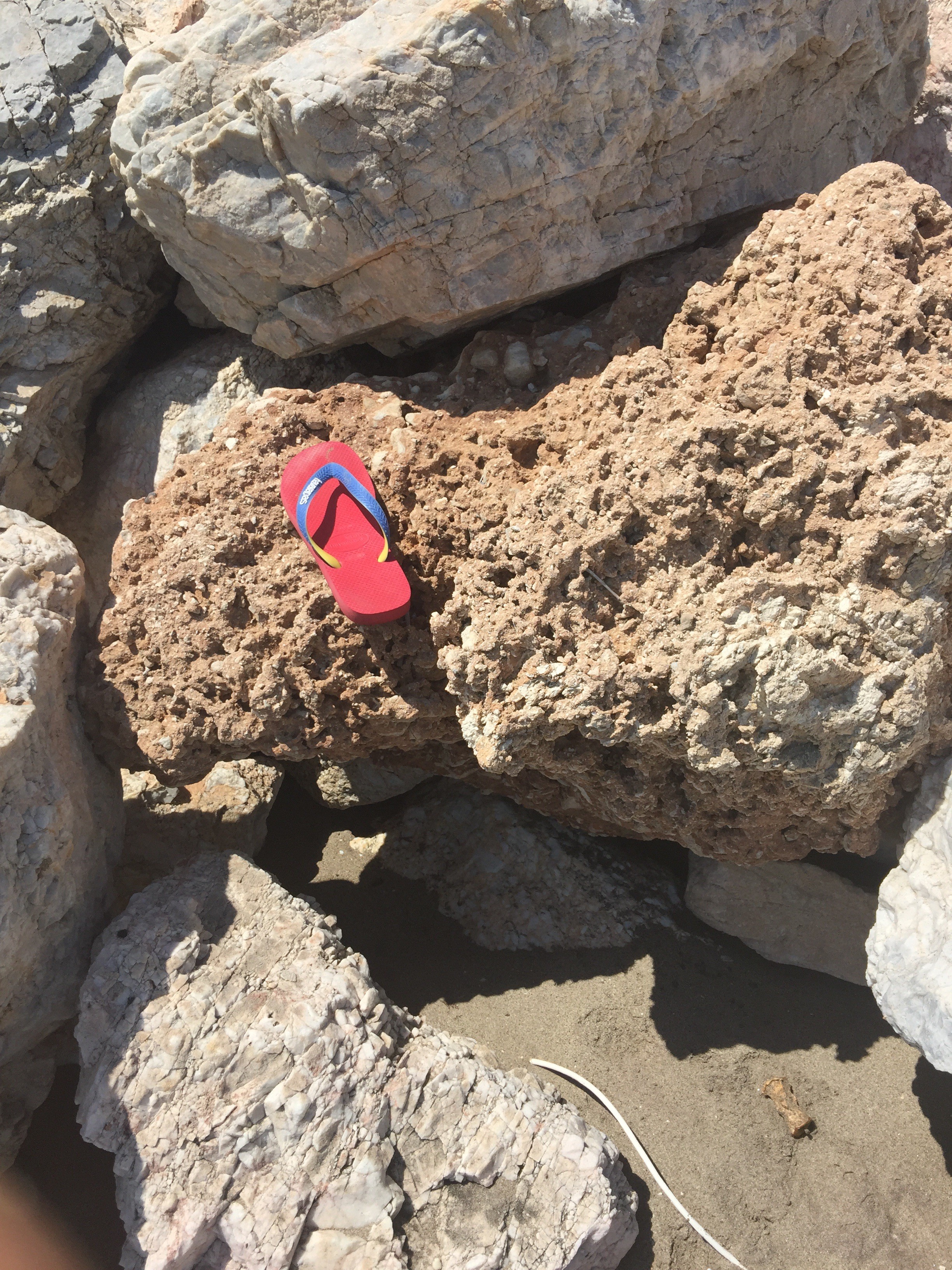

Le plus inatendu a été d'observer ces travertins bruns, assez volumineux :
17:
18:
Ce qui laisse supposer des réseaux karstiques proche de ces travertins (code 39 dans la légende ci-dessous) quaternaires.

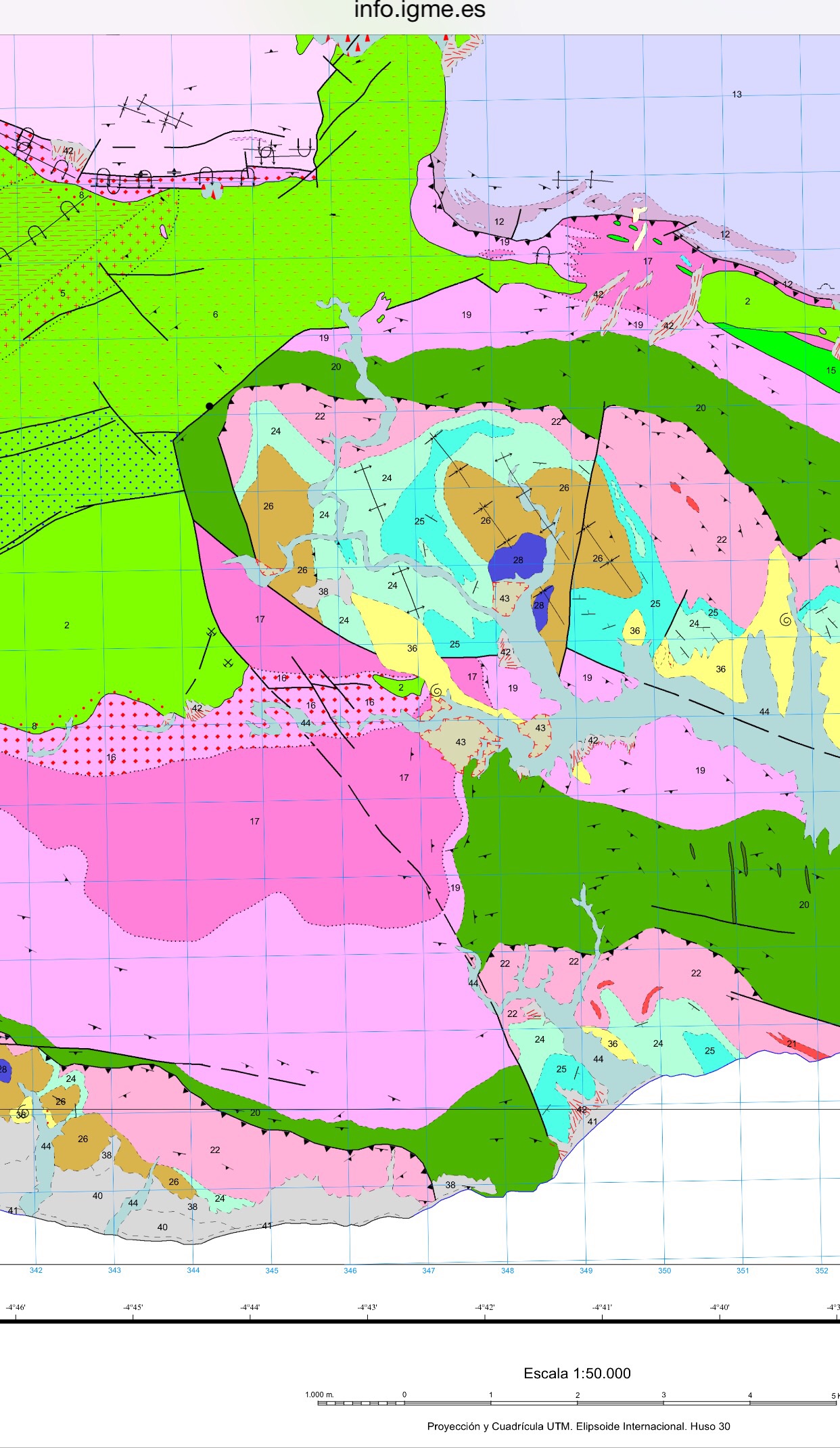

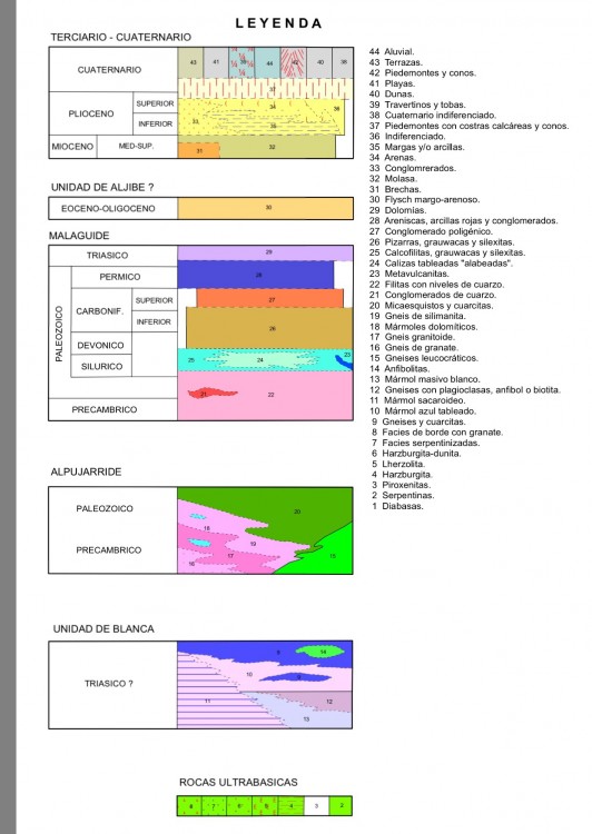

Je viens de trouver et mettre les liens des feuilles géologiques dans le post initial du sujet.

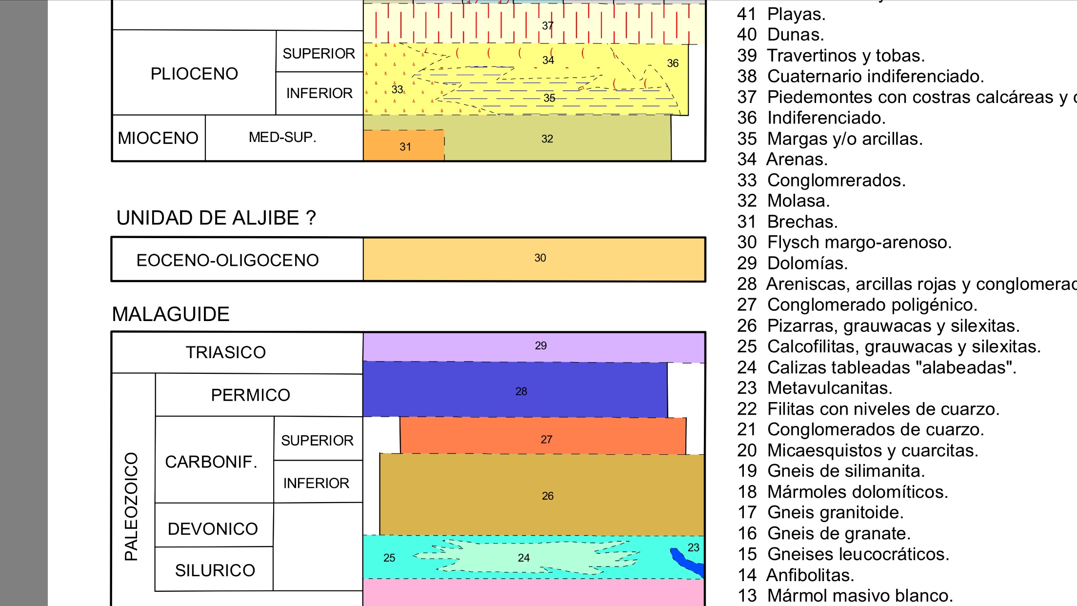

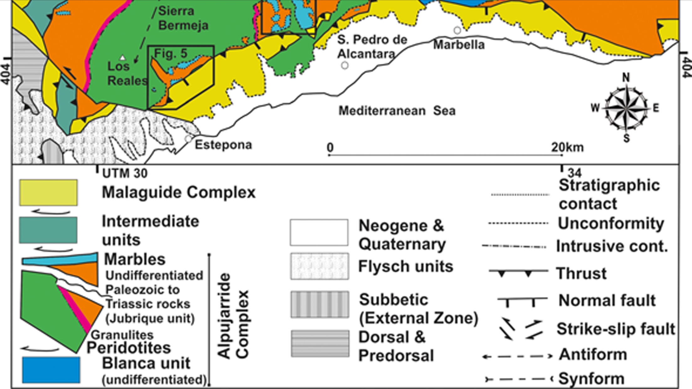

voici les principales unités :

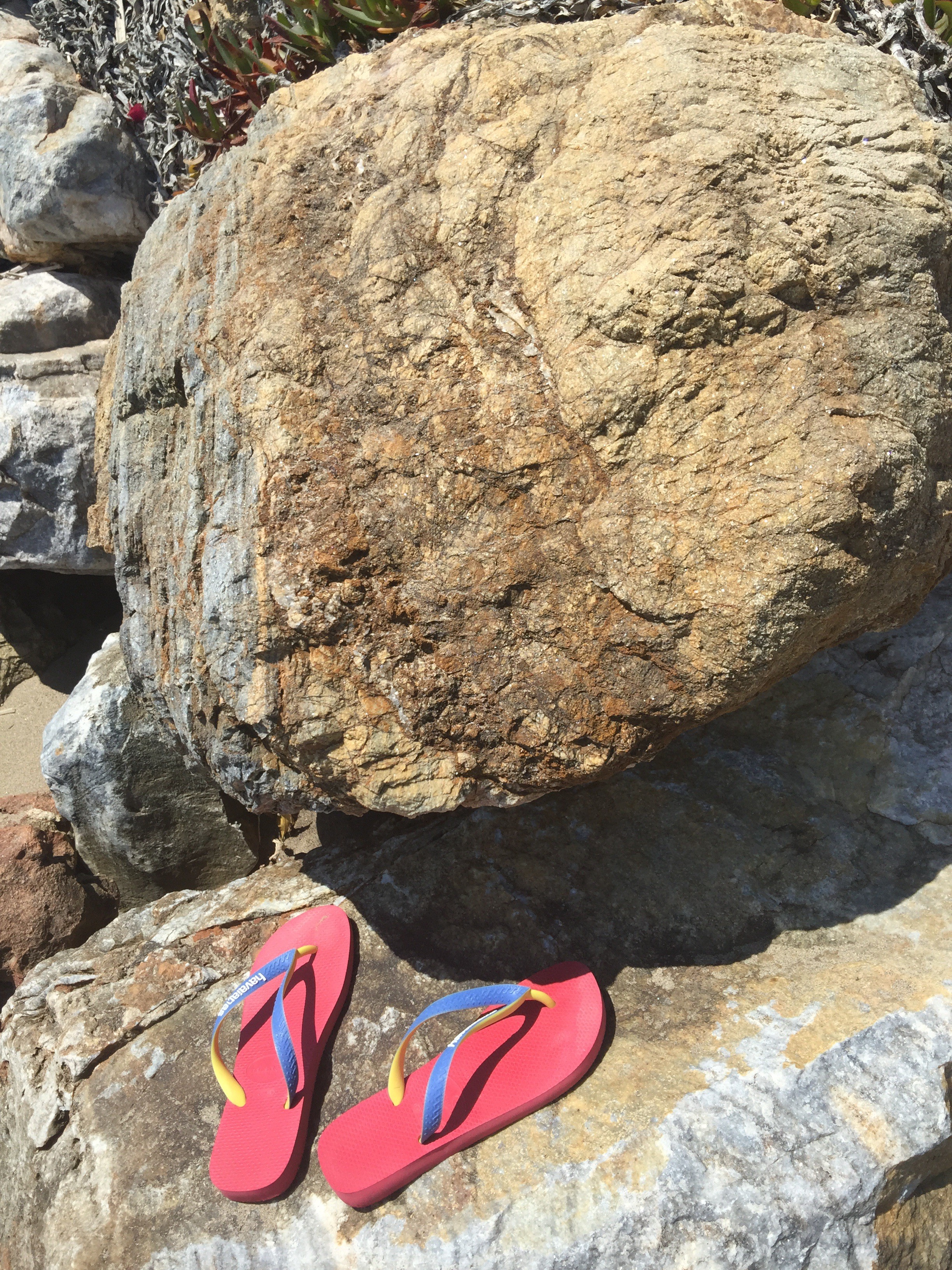

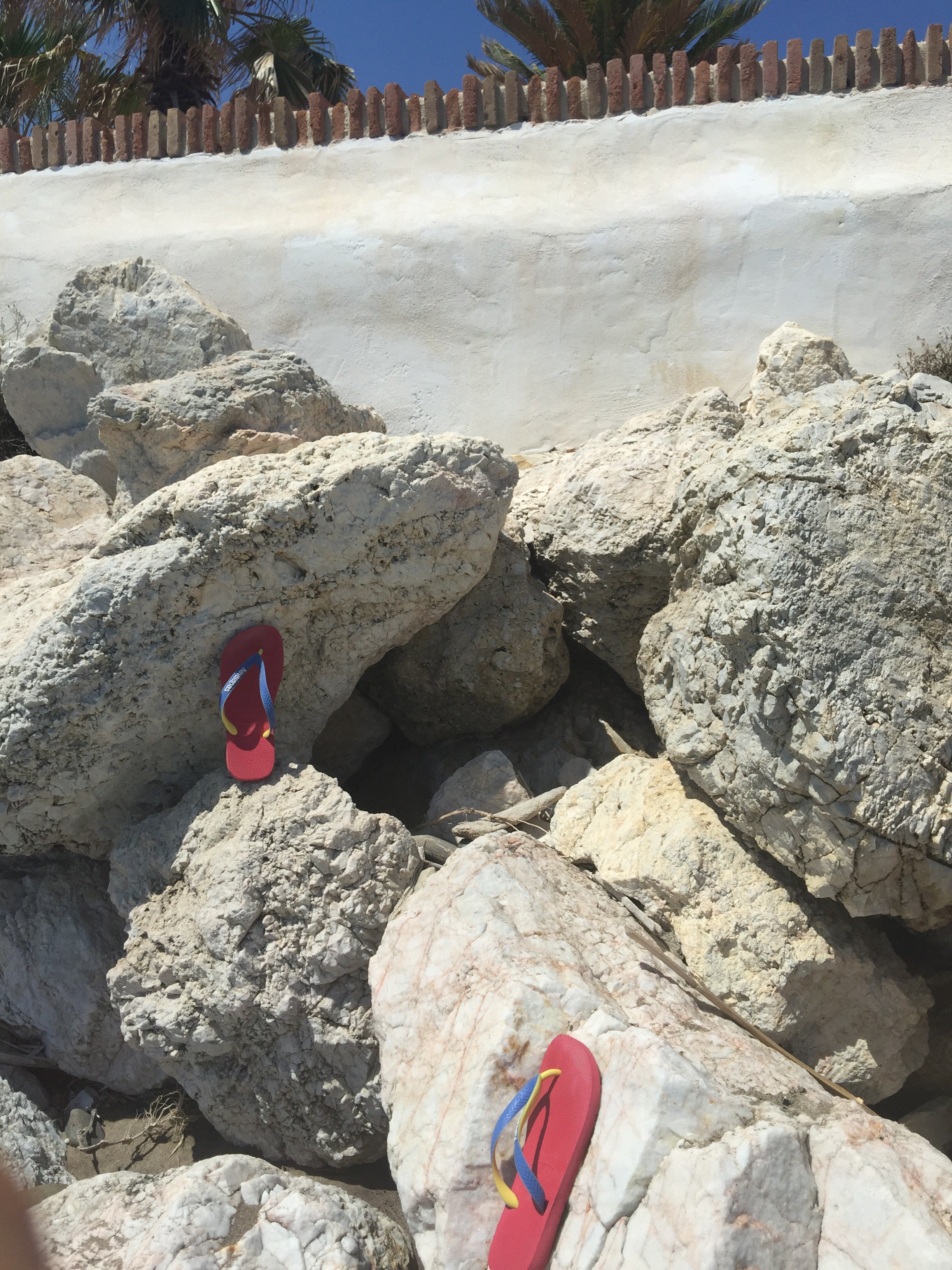

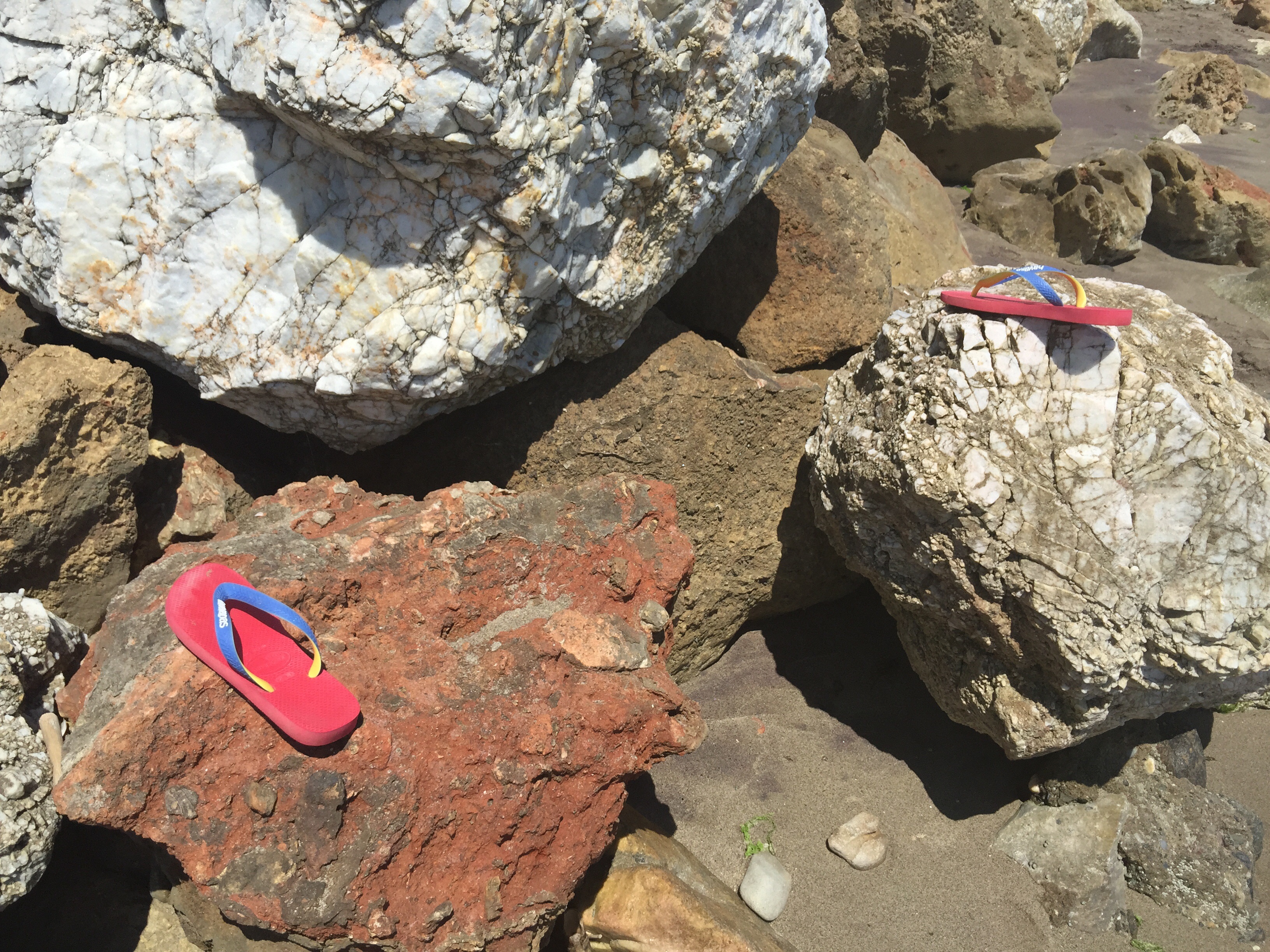

Les roches massives, cristallisées, sucrosiques, blanches font effervescence à l'acide acétique.
effervescence faible et lente. C'est bien un marbre, décrit comme dolomitique (no 18 dans la légende de la carte) et daté du Paléozoïque dans "l'unité Alpujarride".
les marbres sont très fracturés et bréchique par endroit, laissant bien imaginer leur implication dans des écailles chevauchantes et sous pression, comme la carto le suppose avec le figuré approprié.
les travertins font également une effervescence lente et longue. Travertins dolomitiques résultant sans doute de résurgences karstiques de ces marbres.

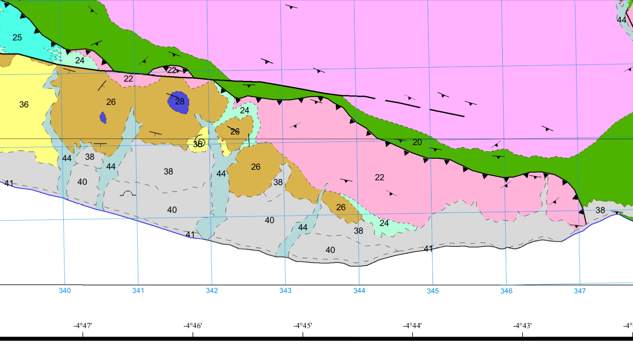

A moins de 2km au NW du site d'observation des enrochements les conglomerats rouges permiens sont cartographiés (no 28 sur la légende).
ils se distinguent des conglo miocènes par leur couleur, un meilleur tri granulométrique et l'absence de mollusques marins.
Reste à retrouver les conglomérat éocènes à oligocènes ! Et surtout comprendre le mécanisme et la géométrie des incisions à la base de ces dépôts...
La zone observée :
un peu + élargi avec l'échelle et la source du site web :

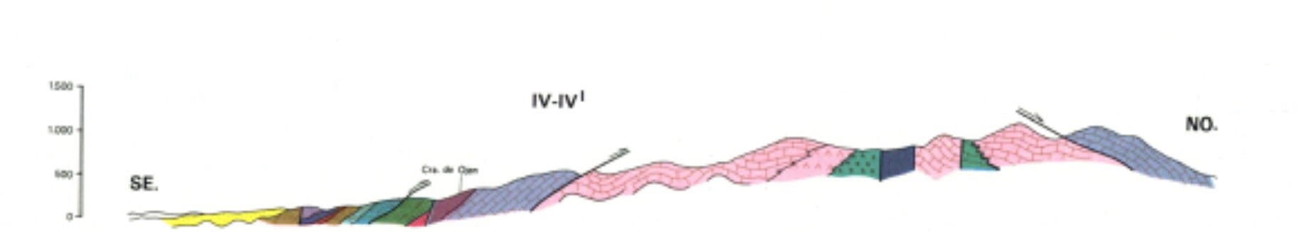

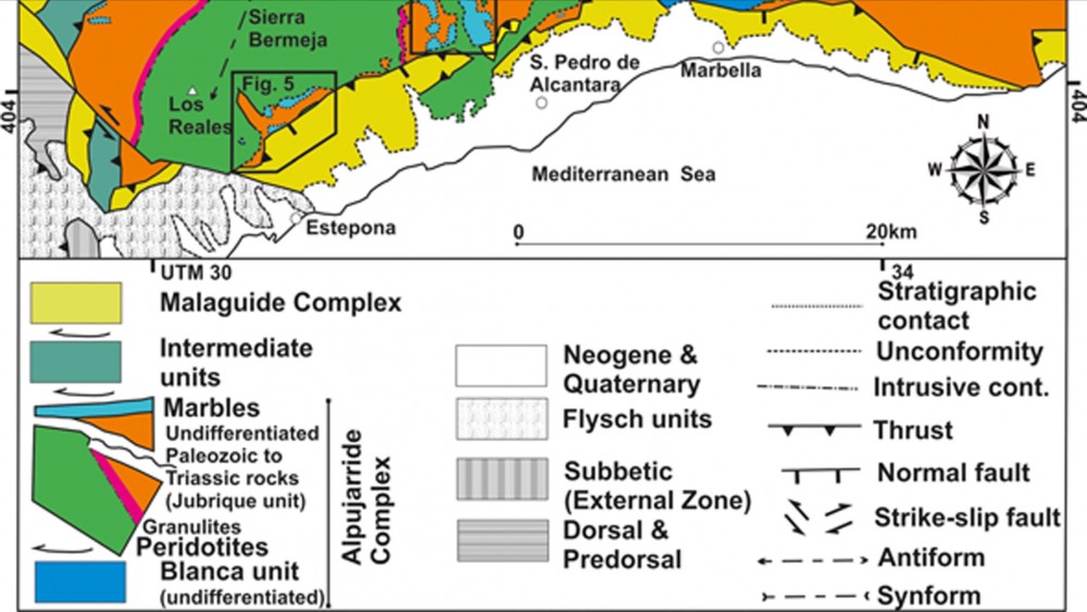

pour situer le sujet, une coupe verticale de la feuille voisine de Marbella :
Certains plissements datés entre Oligocène à Miocène basal.

Il y a 17 heures, Lucailloux a dit :
Elle est jolie cette carte !
Les trucs ultrabasiques c'est Mésozoïque?

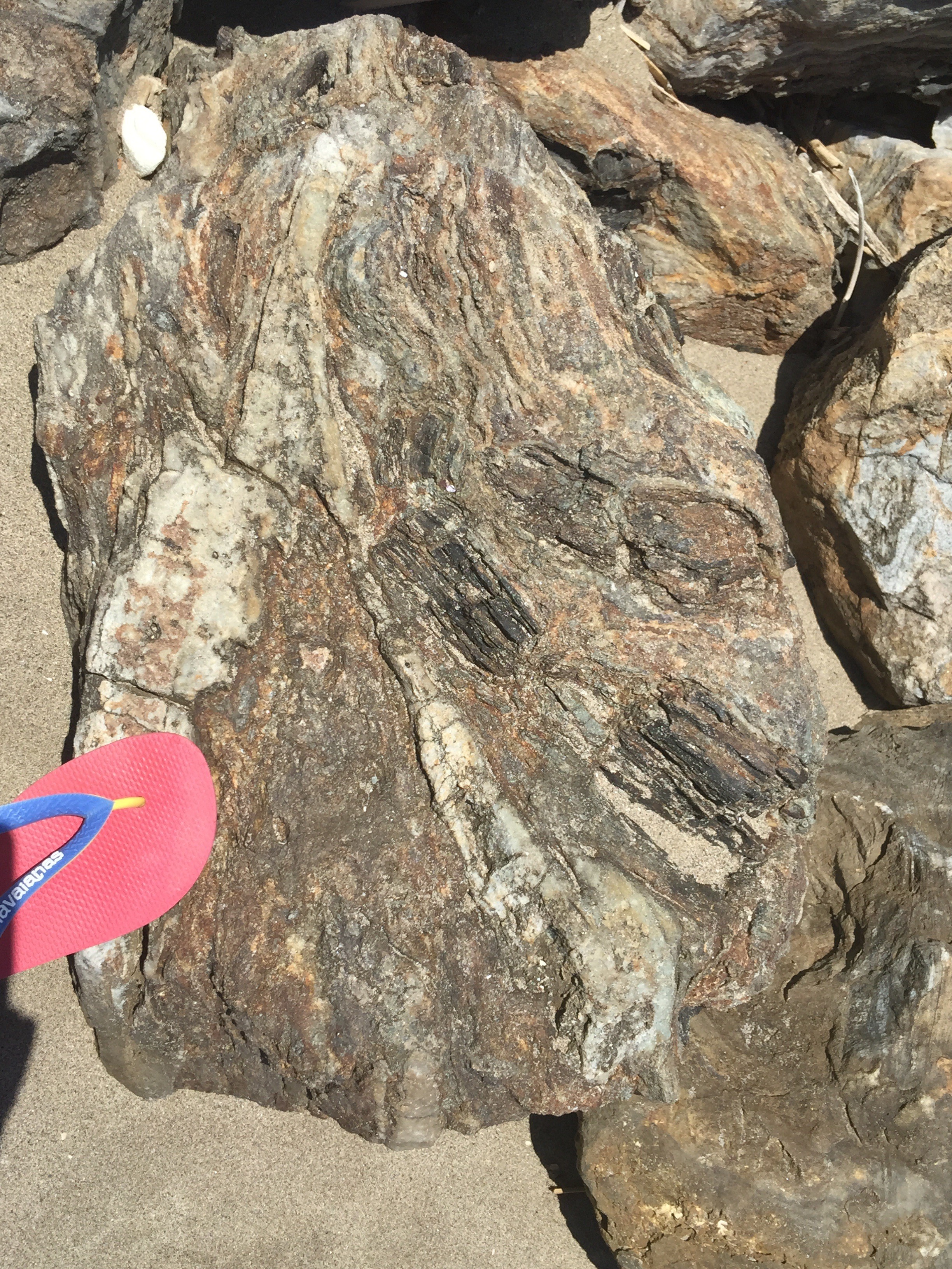

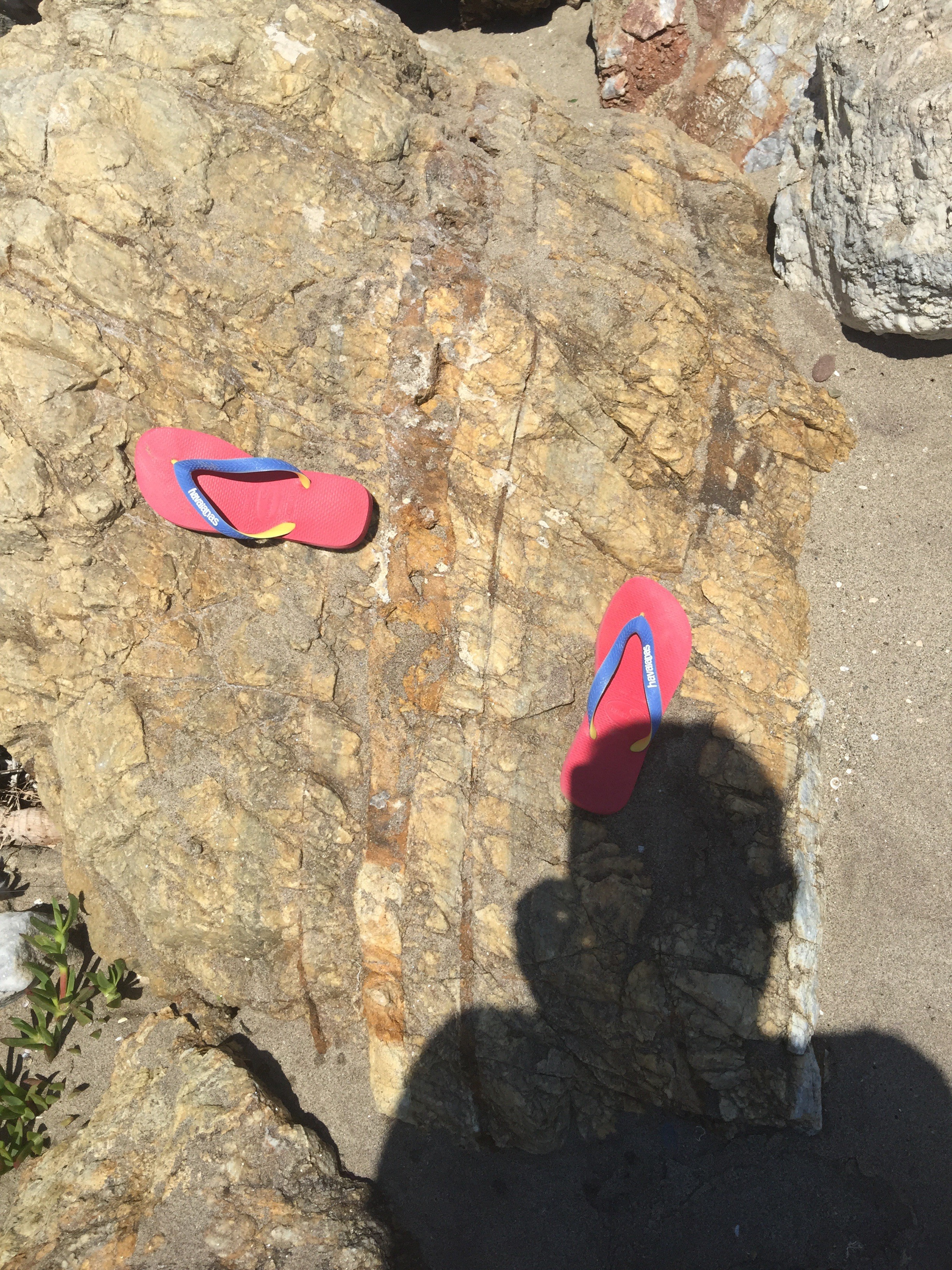

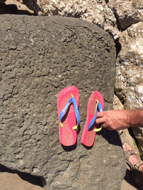

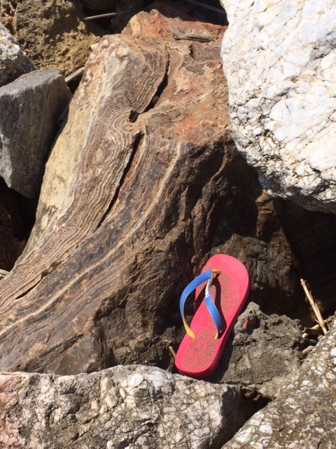

L'âge des péridotites de Ronda est discuté (photo no15 de mes "échantillons")
Elles seraient anté-Permiennes car remaniées dans des (méta-)sédiments Permiens (un équivalent de mon échantillon no1), eux mêmes antérieurs aux marbres trias. Ces roches ultrabasiques, par endroit serpentinisées (métamorphisme "schiste vert") ont ensuite été déplacées dans les nappes du cycle Alpin dans "l'unité Alpujarride".

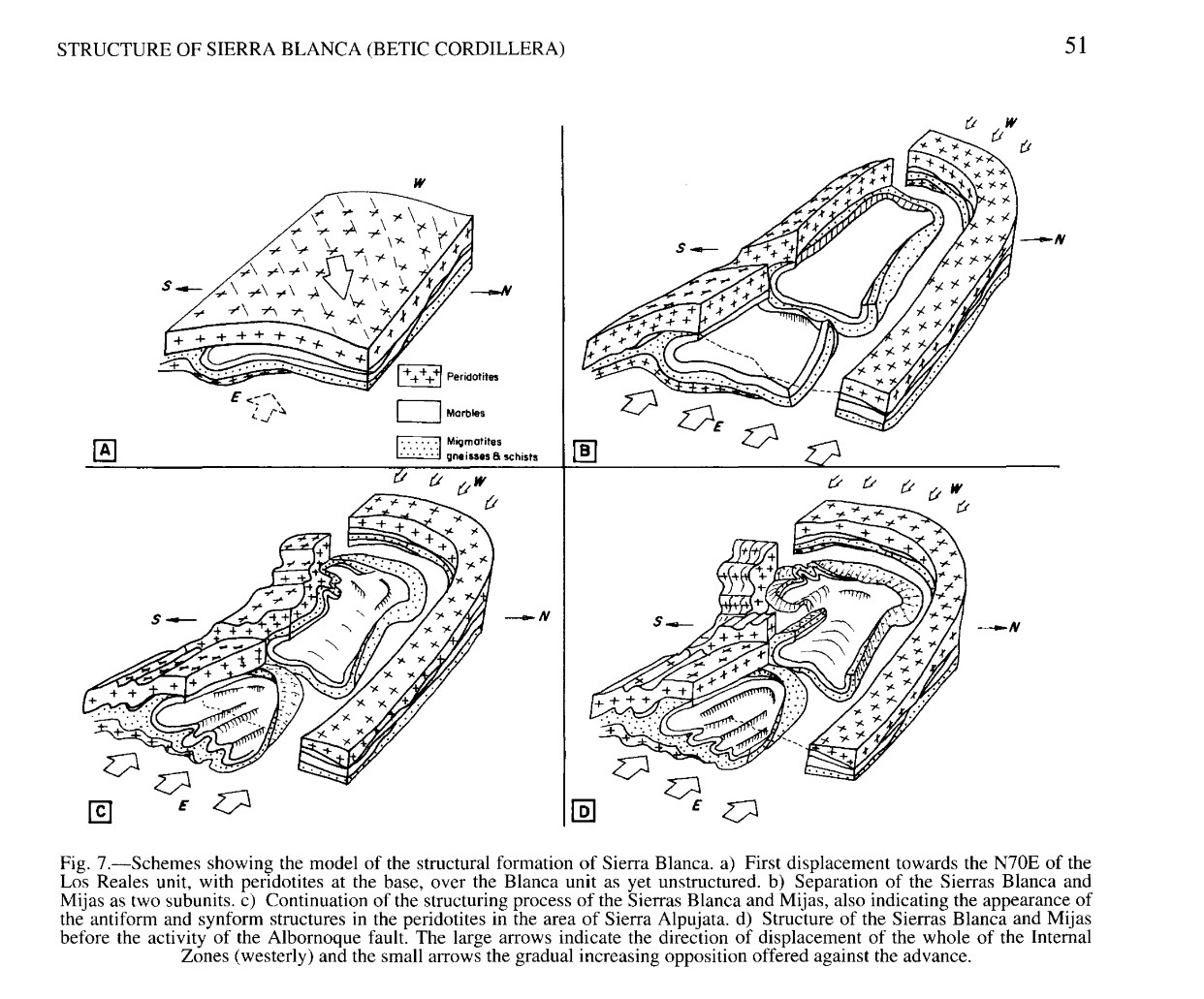

Lire l'article de C. Sanz de Galdeano, M.D. Ruiz Cruz - 2016.
Late Palaeozoic to Triassic formations unconformably deposited over the Ronda peridotites (Betic Cordilleras): Evidence for their Variscan time of crustal emplacement.
http://estudiosgeol.revistas.csic.es/index.php/estudiosgeol/article/viewArticle/937/1060
Extrait d'une figure de leur article :image.jpg
secteur Estepona, contexte structural similaire des chaînes Bétiques.

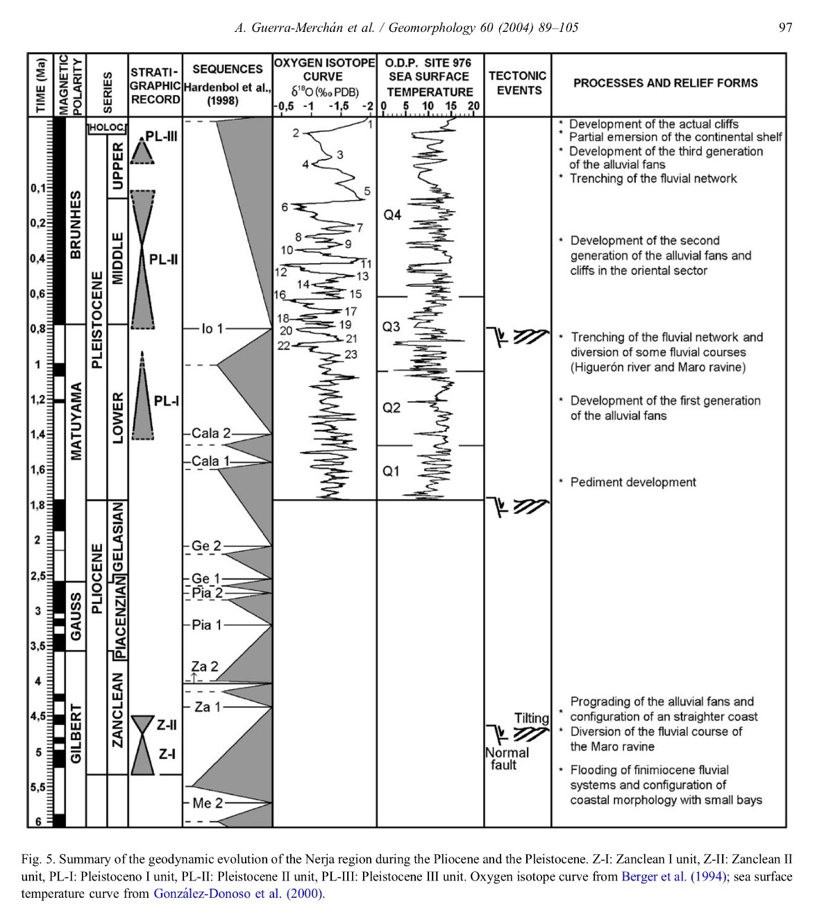

Sur les mécanismes d'incision néogène j'ai trouvé cet article :
http://cuevadenerja.es/archivos/publi_165_Guerra et al (Geomorph).pdf
mais donne un âge plio-pleistocène à des conglomérats localisés à l'Ouest de secteur de Elviria.

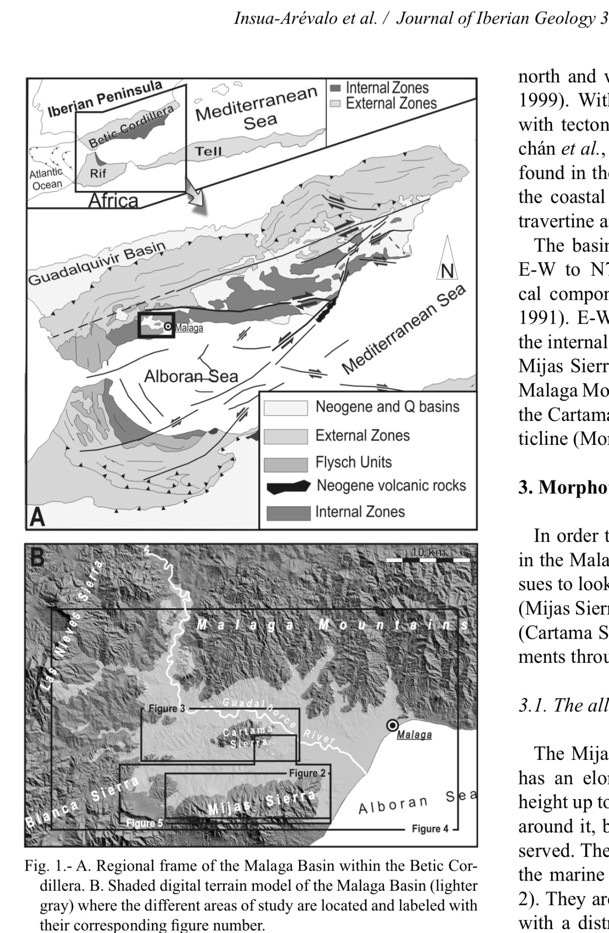

Finalement le meilleur article de Insua-Arévalo 2011 qui répond en partie à la question, dans le secteur localisé au Nord, à l'Ouest de Malaga :
http://eprints.ucm.es/36071/1/37809.pdf

Ici sans doute la preuve de ta mégalomanie, à partir d'enrochements répondre à cette question .
Et on se moque des galets.

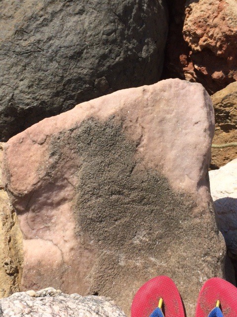

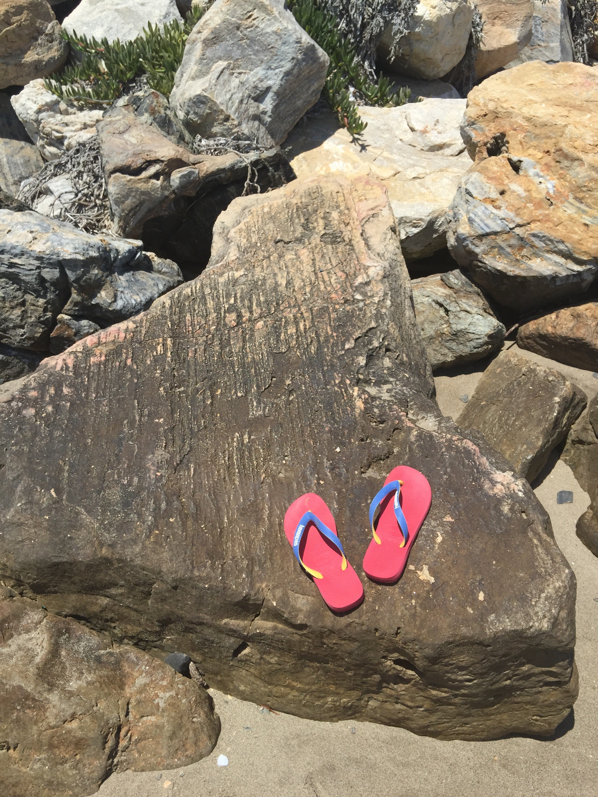

En plus tu remarques que personne n'est venu contester ta photo 15 sur les peridotites de Ronda, personne ne t'a demandé une photo plus rapprochée, une cassure fraiche. Une échelle graphique, remarque des tongs c'est pas mal, elle était pas trop grande la baigneuse?
Peridotites, ça? Admettons, on s'en fout.
Il y a des géologues sur place qui ont étudiés la zone et essaient de répondre à la question, à partir d'affleurement, de l'étude des galets dans les conglomérats, et non pas en se basant sur les enrochements. pourtant c'était bien au départ: un aperçu géologique.
Ma contribution à ce fil : http://www.pages-perso-frederic-gueydan.univ-montp2.fr/Frederic_GUEYDAN_Recherche/Publications_files/PrecigoutGueydan_Ronda_Tectonics2013.pdf
Lien vers le commentaire
Partager sur d’autres sites
:mort de rire:
je m'attendais à cette question d'échelle et c'est vraiment drôle que ça tombe sur toi. Comme c'est une taille pratique et facile à retenir je vais te faire mariner un peu dans ton venin et je te la passe plus tard.
mais bien entendu on s'en tape completement de la petrographie precise de ces rochers (surtout dans un esprit de vacancier). L'important est juste de se rendre compte de l'évidence du prélèvement local (a la difference de ton cas de figure où tes galets viennent d'un endroit inconnu au milieu de série sedimentaire, reflechis un peu jef06). En l'occurence un faciès non sedimentaire de la nappe d'Alpujarride)
un petit indice pour les tongues : 1/14 de ta taille maximale adulte. :rolleyes:
