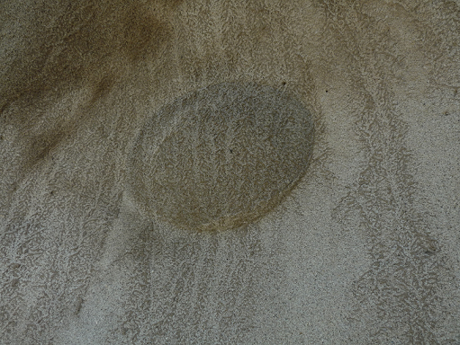

maximeG Posté(e) 16 février 2016 Signaler Partager Posté(e) 16 février 2016 Bonjour, Drôle de structure dans un faciès de grès turbiditiques (Miocène calabre). A votre avis, diagénétique ? structurel ? Diamètre +/- 30 cm Citer Lien vers le commentaire Partager sur d’autres sites More sharing options...
trilobite05 Posté(e) 16 février 2016 Signaler Partager Posté(e) 16 février 2016 Je soupçonne une turbidite responsable de la présence de ce bloc ici. Lors de ces avalanches sous-marines, le sédiment encore meuble peut également emporter des blocs parfois très gros de sédiment induré sur de grande distance. Je trouve que cette vidéo illustre bien le phénomène https://www.youtube.com/watch?v=tfNLI2JW7mg Citer Lien vers le commentaire Partager sur d’autres sites More sharing options...
maximeG Posté(e) 16 février 2016 Auteur Signaler Partager Posté(e) 16 février 2016 j'y ai pensé, par contre, la grannulo est étonnamment trop régulière pour une sorte de remobilisation de sédiment Citer Lien vers le commentaire Partager sur d’autres sites More sharing options...
jean francois06 Posté(e) 17 février 2016 Signaler Partager Posté(e) 17 février 2016 Dans les turbidites, on peut aussi penser aux Dish and pillars : article wikipédia : https://en.wikipedia.org/wiki/Dish_structure Citer Lien vers le commentaire Partager sur d’autres sites More sharing options...
maximeG Posté(e) 17 février 2016 Auteur Signaler Partager Posté(e) 17 février 2016 Effectivement, mais ici on retrouve uniquement les "pillars" pas les "dishes". l'un peu aller sans l'autre ? Citer Lien vers le commentaire Partager sur d’autres sites More sharing options...
Next50MY Posté(e) 17 février 2016 Signaler Partager Posté(e) 17 février 2016 Dans les turbidites, on peut aussi penser aux Dish and pillars : article wikipédia : https://en.wikipedia.org/wiki/Dish_structure même avis ! sans la vaisselle. Citer Lien vers le commentaire Partager sur d’autres sites More sharing options...

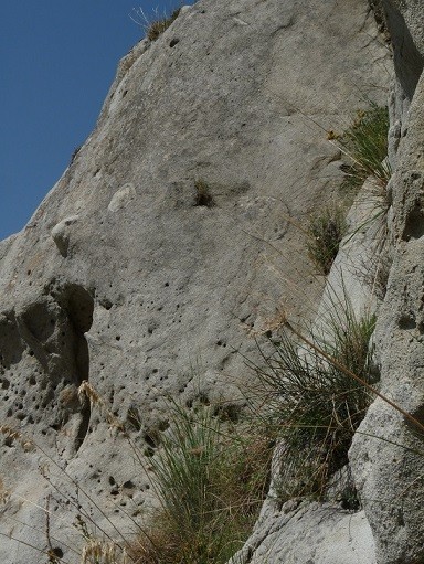

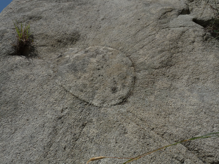

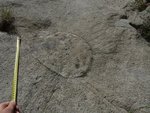

Quaternaire Posté(e) 17 février 2016 Signaler Partager Posté(e) 17 février 2016 Bonjour, c'est une vue de surface (toit d'un banc) ou en coupe. D'autres photos de plus près et de plus loin...stp. Citer Lien vers le commentaire Partager sur d’autres sites More sharing options...
maximeG Posté(e) 17 février 2016 Auteur Signaler Partager Posté(e) 17 février 2016 Vue en coupe par contre niveau photo je suis limité car l'endroit était extrêmement difficile d'accès. Citer Lien vers le commentaire Partager sur d’autres sites More sharing options...
maximeG Posté(e) 17 février 2016 Auteur Signaler Partager Posté(e) 17 février 2016 Voila tout ce que j'ai Citer Lien vers le commentaire Partager sur d’autres sites More sharing options...
