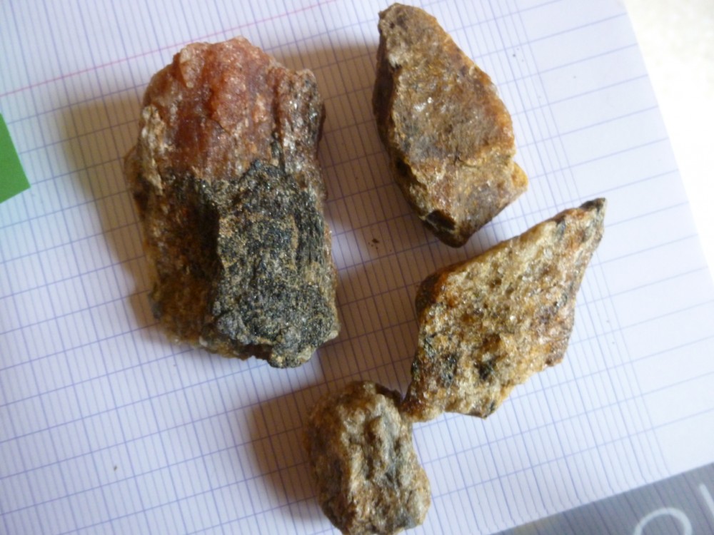

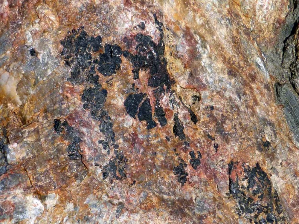

oyog Posté(e) 17 décembre 2015 Signaler Partager Posté(e) 17 décembre 2015 Bonjour, j'ai besoin d'aide pour identifier ces minéraux ramassés près du cap creus Espagne du Nord (zone métamorphique). Merci Citer Lien vers le commentaire Partager sur d’autres sites More sharing options...
le sablais Posté(e) 17 décembre 2015 Signaler Partager Posté(e) 17 décembre 2015 Si tu pouvais faire quelques tests comme la dureté et l'action de HCl ! Tu peux déjà aller voir ce site : http://christian.nicollet.free.fr/page/enseignement/creus/creus.html Citer Lien vers le commentaire Partager sur d’autres sites More sharing options...
AlainR Posté(e) 17 décembre 2015 Signaler Partager Posté(e) 17 décembre 2015 A première vue, de la quartzite. Je connais bien le coin... A quel endroit tu étais, au phare? Citer Lien vers le commentaire Partager sur d’autres sites More sharing options...
Kayou Posté(e) 17 décembre 2015 Signaler Partager Posté(e) 17 décembre 2015 Ah ben tiens, j'en reviens à l'instant ! Oui, du quartz, dans les pegmatites... Citer Lien vers le commentaire Partager sur d’autres sites More sharing options...
oyog Posté(e) 18 décembre 2015 Auteur Signaler Partager Posté(e) 18 décembre 2015 merci pour les renseignements. La dureté est effectivement autour de 9-10. Je n'ai pas fait le test à HCl (j'ai paumé ma pipette). oui c'est un endroit magnifique. j'ai été près du phare, j'ai ramassé les minéraux juste avant la pancarte qui dit de ne pas le faire et j'ai crapahuté autour du sentier. Merci pour le lien Nicollet, je le connaissais car c'est la référence en matière de métamorphisme. Kayou, si on se retrouve la-bas, j'espère partager avec toi un peu de ce bon vin ! A première vue, de la quartzite. Je connais bien le coin... A quel endroit tu étais, au phare? Tu sais à quel endroit on peut y trouver des minéraux autres que quartzite ? and-sill, tourmaline, et cordièrite ? (muscovite, je connais, il y en a de superbes). Ou comment les identifier ? J'ai dû passer devant mais étant totalement autodidacte en matière de géologie, j'ai du mal pour identifier. Ou des photos ? Celles de Nicollet ne sont pas assez précises et ses photos de lames minces ne m'aident pas bcp ! on va y retourner. Citer Lien vers le commentaire Partager sur d’autres sites More sharing options...

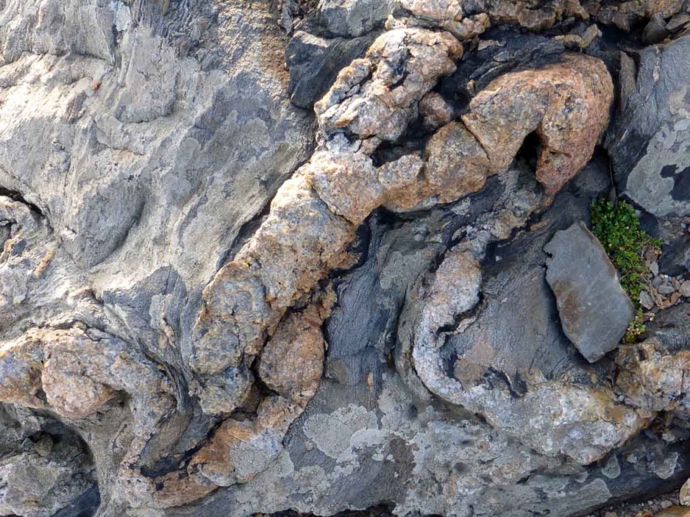

Kayou Posté(e) 18 décembre 2015 Signaler Partager Posté(e) 18 décembre 2015 Citer Lien vers le commentaire Partager sur d’autres sites More sharing options...

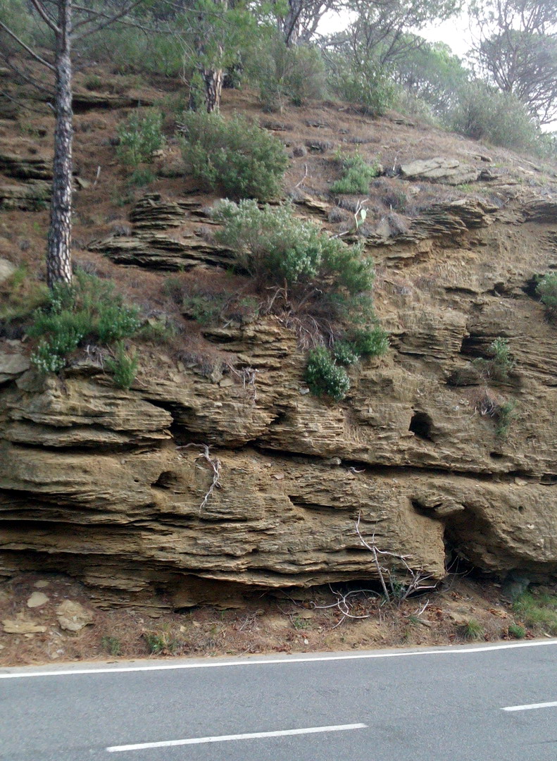

AlainR Posté(e) 19 décembre 2015 Signaler Partager Posté(e) 19 décembre 2015 Pour Noël c'est une bonne idée ! Le lieu est magnifique... Je vais aller voir si les sables sont toujours là... http://www.geoforum.fr/topic/18232-etude-de-strates-sedimentaires-region-cap-creu/ Citer Lien vers le commentaire Partager sur d’autres sites More sharing options...
AlainR Posté(e) 27 décembre 2015 Signaler Partager Posté(e) 27 décembre 2015 Je vais aller voir si les sables sont toujours là... http://www.geoforum.fr/topic/18232-etude-de-strates-sedimentaires-region-cap-creu/ Ils sont toujours là ! Citer Lien vers le commentaire Partager sur d’autres sites More sharing options...

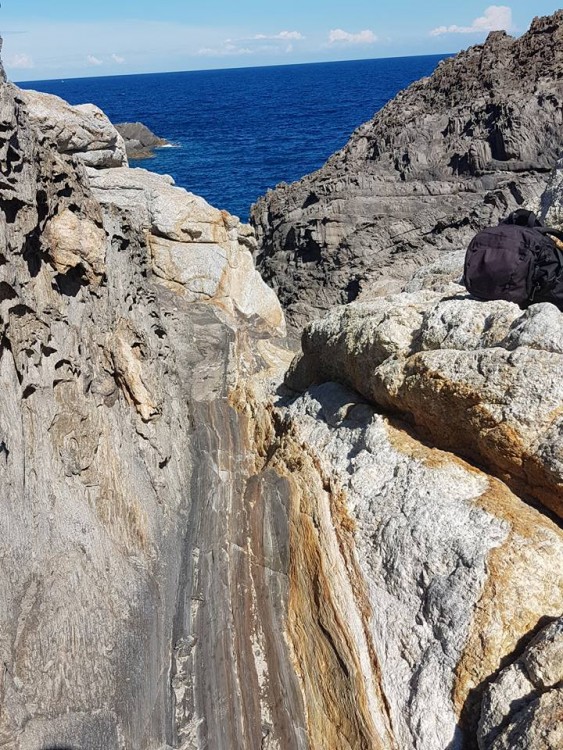

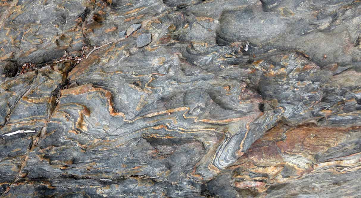

Jerem31 Posté(e) 27 octobre 2016 Signaler Partager Posté(e) 27 octobre 2016 Bonjour, faites attention il est interdit de récupérer des échantillons au Cap de Creus, la police ne rigole pas avec ça. Sinon j'y suis allé en septembre pour étudier le métamorphisme et les déformations hercyniens, c'est magnifique ! Voici quelques photos des déformations : Citer Lien vers le commentaire Partager sur d’autres sites More sharing options...
