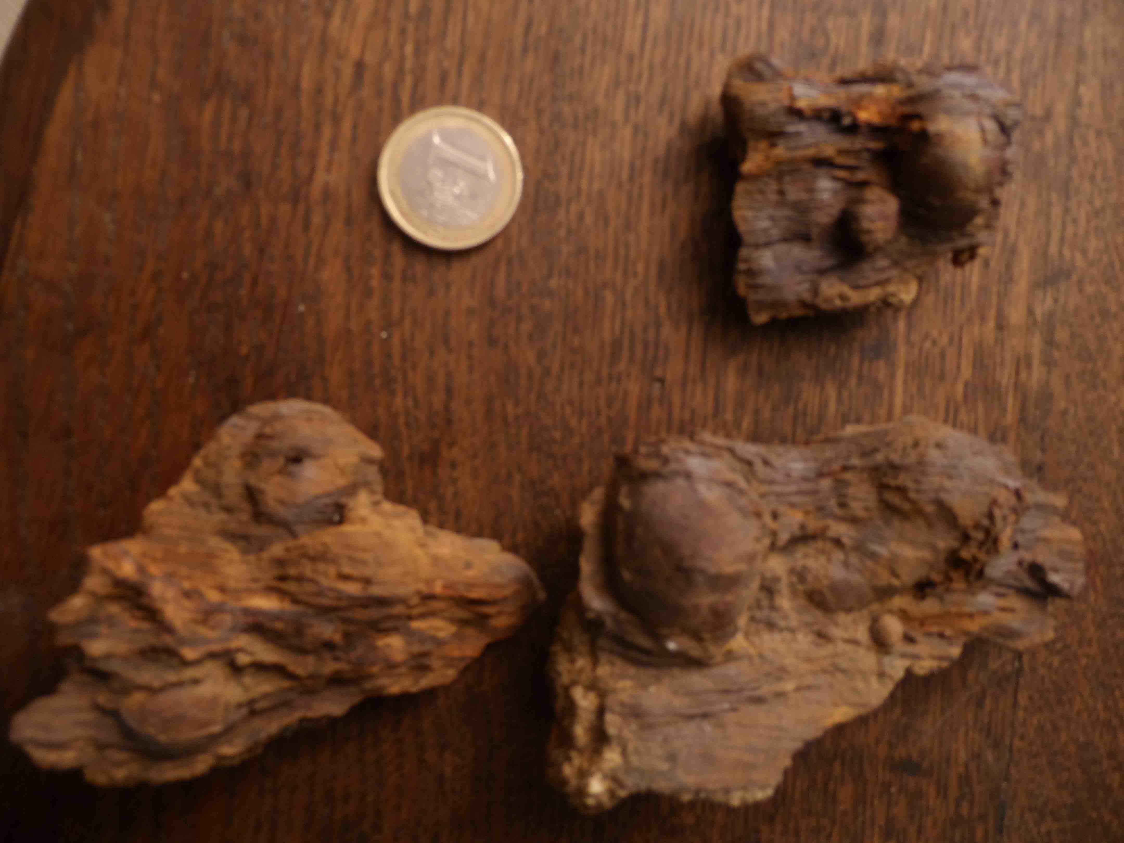

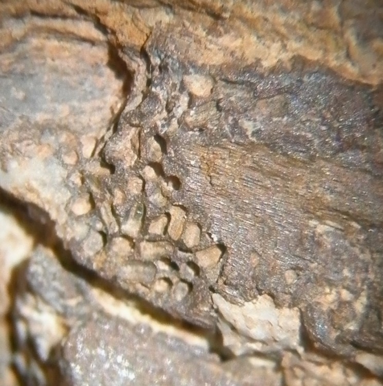

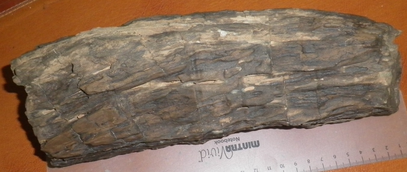

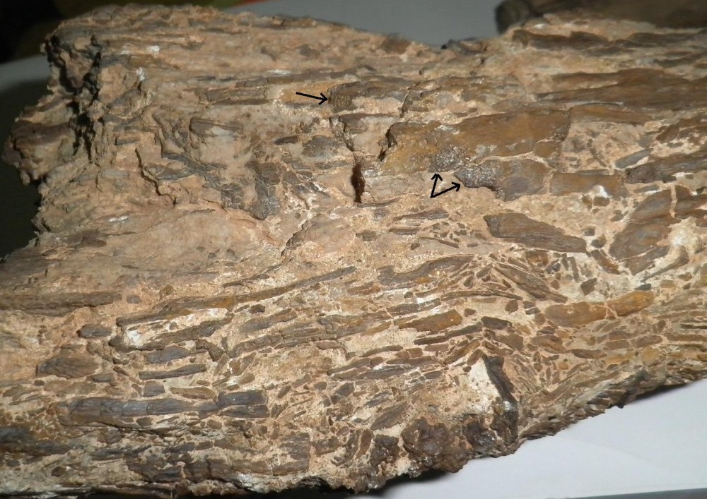

Bonjours tout le monde. Sur ces débris de bois petrifié, probablement l'écorce de l'arbre, silicifié de l'Albien inférieur continental ( la littérature sur la région parle de gymnospermes) de la région de Laghouat, on note la présence de formation arrondies, brun noires, saillantes (qui évoquent des graines de dattier juste pour donner un exemple!). De quoi peut-il s’agir?bourgeons? graines fossilisée? merci pour votre aide. voici des photos.

Merci pour vos réponses. Si cela peut aider:
Ritter, en 1901, a étudié la région, a parlé de l'Albien" avec bois fossiles très fortement silicifiés, trop altérés, pour une identification."
La carte géologique ainsi que les études géologique sur la région de Laghouat ne signalent pas d'affleurement volcanique ou métamorphique sur le lieu de découverte de ces échantillons. Les seules structures susceptibles de fournir des roches métamorphiques ou volcaniques sont les diapirs du Trias de la région, mais situés à une bonne centaine de kilomètres du site.

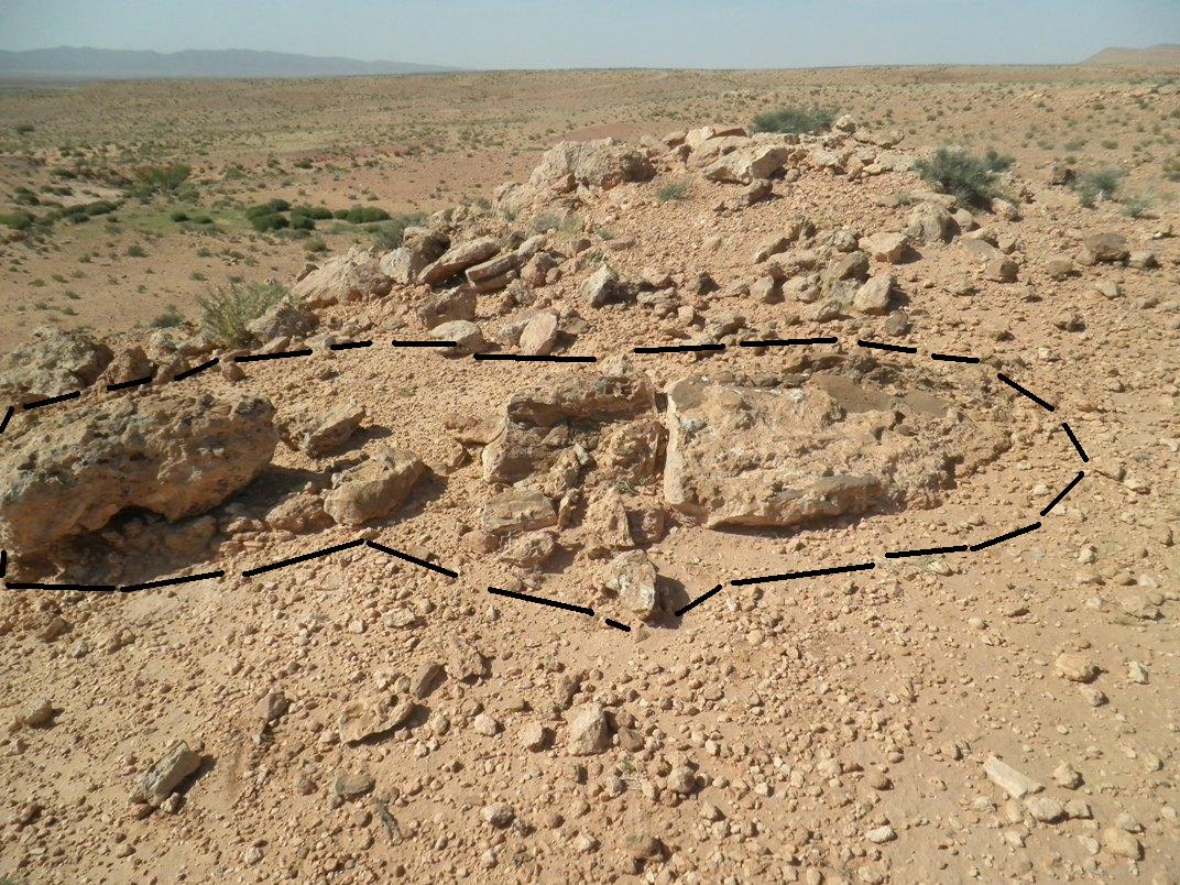

C'est quelque chose, mais pas du bois me semble-t-il.
La photo prise sur l'affleurement ne laisse pas apparaître les trucs zarbis que l'on voit sur les photos de détails. On dirait des formes (indéterminées pour le moment) de base de banc, et il serait intéressant de voir s'il peut s'agir d'un critère de polarité.

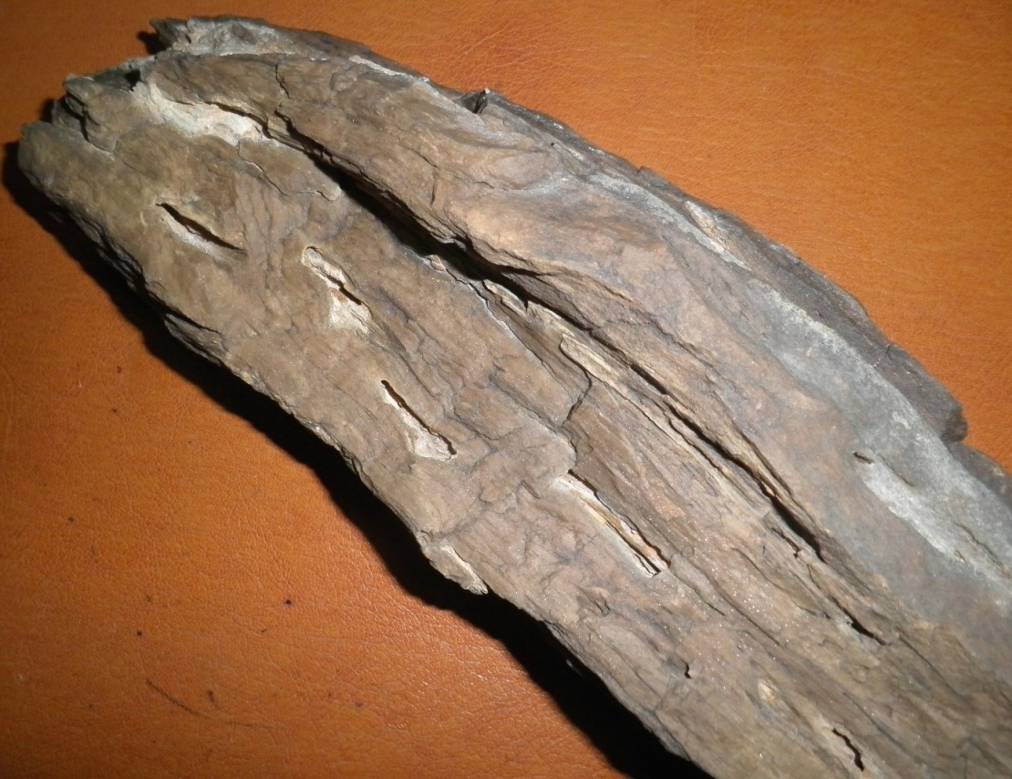

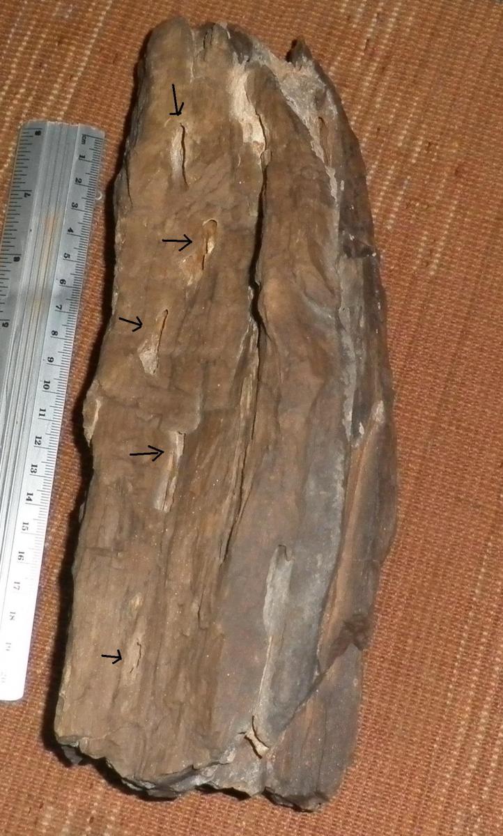

Le remplissage de galeries d'insectes me semble assez plausible,(dans l'hypothèse qu'il s'agisse vraiment de bois, ce que je crois), car j'ai trouvé une fois un bois fossile mais sur un terrain différent ( grès N 2-4) avec des galeries qui évoquent l'activité d'insectes xylophages( coléoptères,termites, fourmis).Ainsi la pétrification du bois conserve la forme du bois et aussi toute altération de celui-ci. voici des photos de ces cavités.

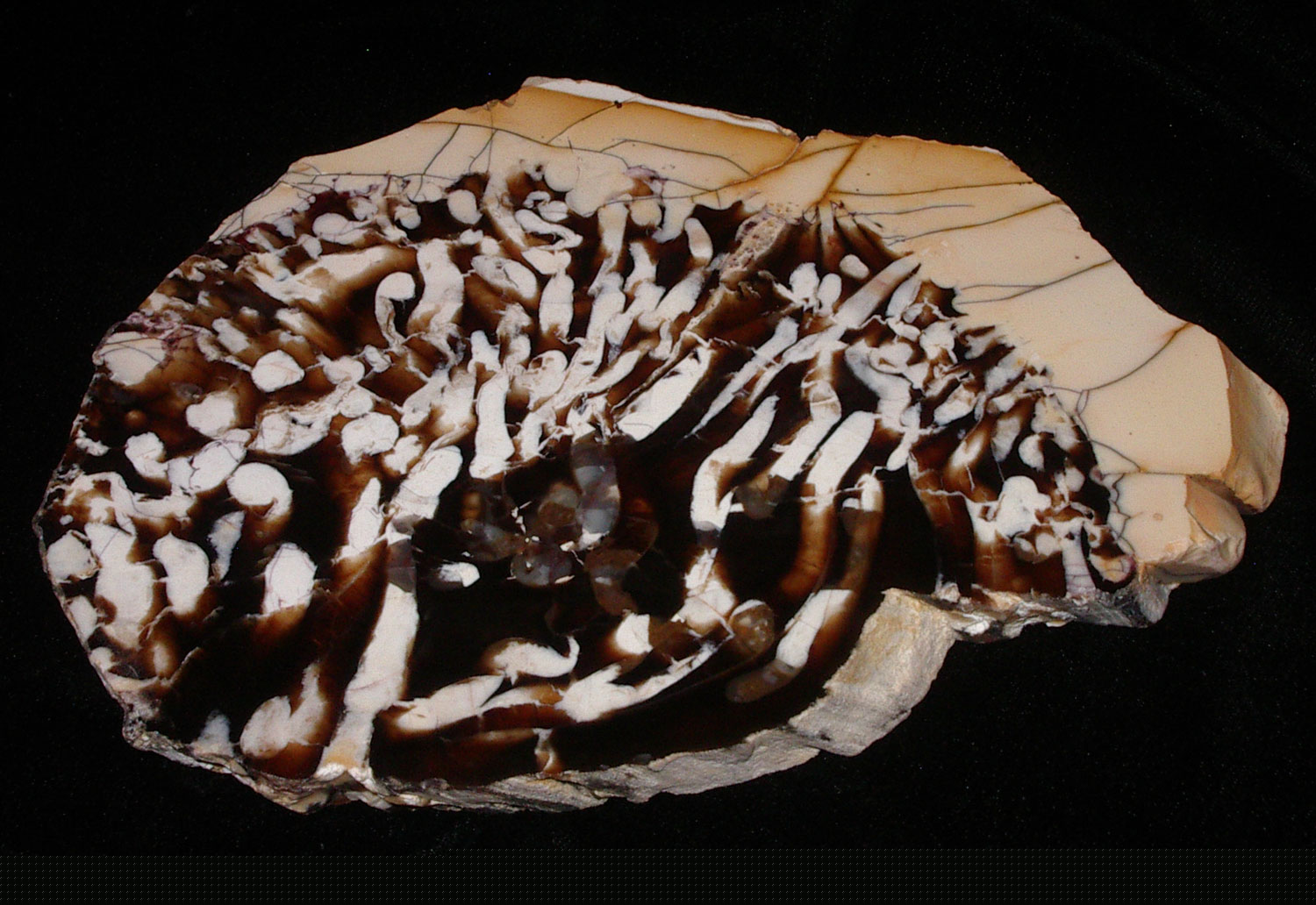

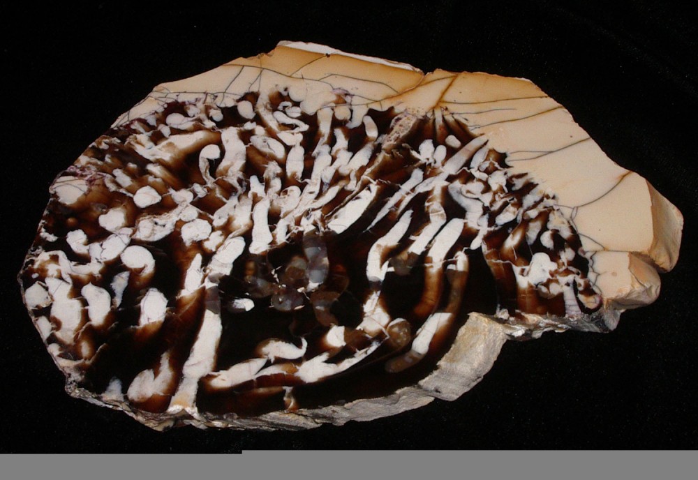

 Ce sont des moulages internes de perforation dans du bois!
Quelque autres exemple:
-http://www.outbackmining.com/Peanut wood.htm
ou de l'Aude.

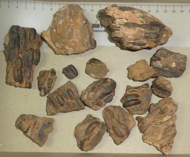

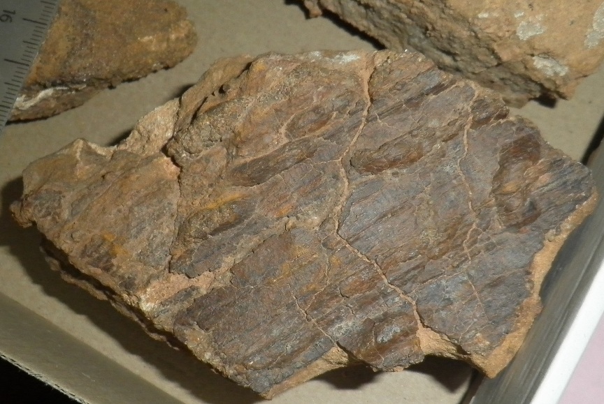

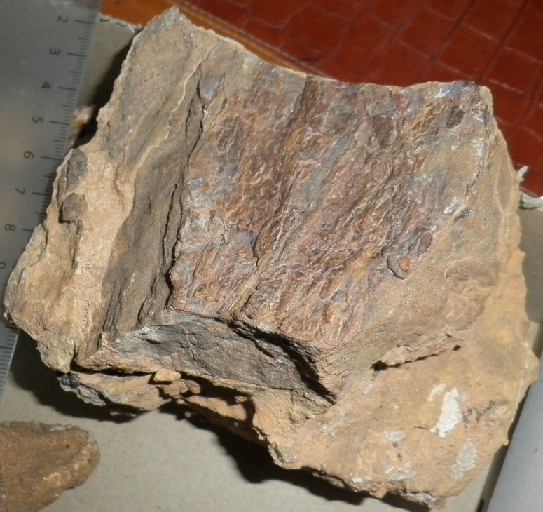

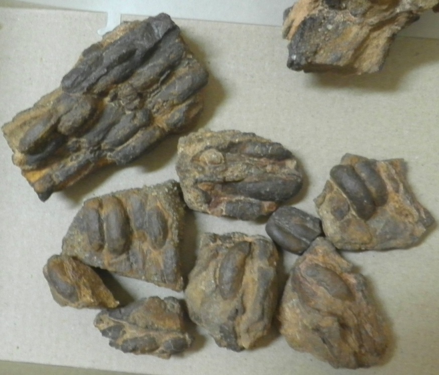

Oui c'est vraiment ressemblant et logique comme interprétation. Ces cavités ont nécessairement été faite dans le bois: vu la taille de ces cellules je pense à quelque chose comme le xylocope ou abeille charpentière!
Voici des photos de quelques curiosités de ces  bois fossiles probablement lié à l'activité d'insectes xylophages.

Le 13 mars 2017 à 18:48, dergu a dit :
Quelque's'!?
La nature du terrain, sédimentaire marin, continentale???
Il y a aussi des altérations du aux tensions de rétractation volumétrique lors des phase d'épigénie! et peut-être aussi des traces d'imbrication d'éléments du sédiment par tassement:gratte-tete:
Du taf, beaucoup de taf avant de faire des interprétations:yes3:
