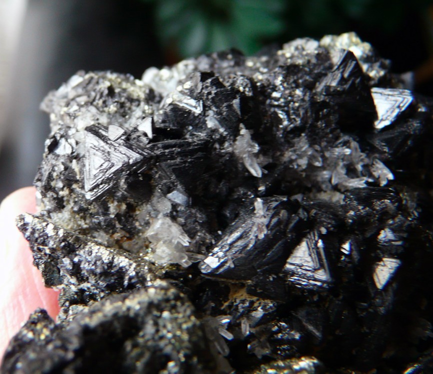

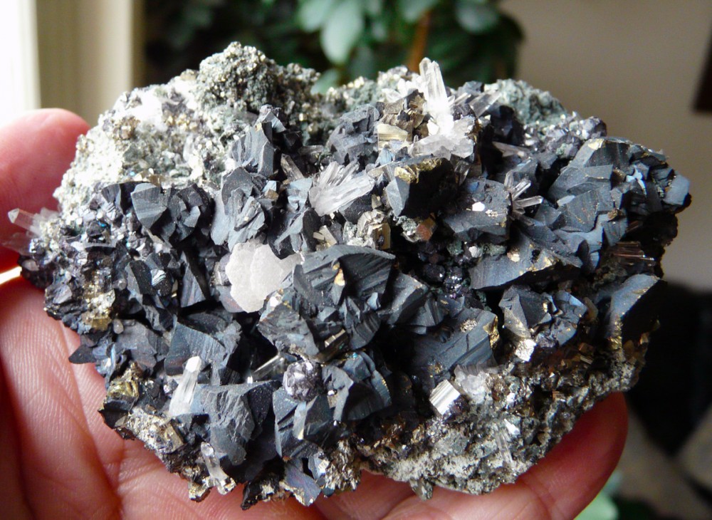

pablo Posté(e) 25 janvier 2015 Signaler Partager Posté(e) 25 janvier 2015 Bonjour Voici deux pièces de Cavnic (Roumanie) dont j’aimerais avoir votre avis. La première montre des cristaux de chalcopyrite (bien visible sa couleur dans les cristaux casses) couvert d’une « peau » gris-bleu que je pense être de la covelline, mais j’aimerais votre avis Citer Lien vers le commentaire Partager sur d’autres sites More sharing options...

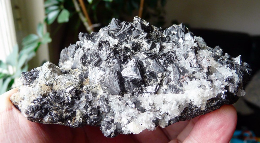

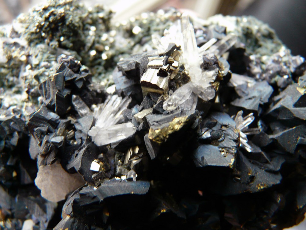

pablo Posté(e) 25 janvier 2015 Auteur Signaler Partager Posté(e) 25 janvier 2015 La deuxième pièce montre des cristaux striés complexes avec des faces tétragonales dont j’ai des doutes sur son identité et j’aimerais aussi vos avis Citer Lien vers le commentaire Partager sur d’autres sites More sharing options...

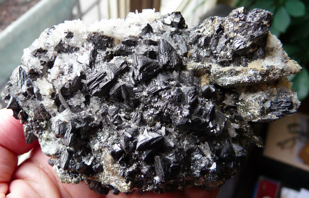

pablo Posté(e) 25 janvier 2015 Auteur Signaler Partager Posté(e) 25 janvier 2015 détaille de la pièce 2 Citer Lien vers le commentaire Partager sur d’autres sites More sharing options...
JLOUI Posté(e) 25 janvier 2015 Signaler Partager Posté(e) 25 janvier 2015 Tetrahedrite pour la 2? Citer Lien vers le commentaire Partager sur d’autres sites More sharing options...
xav33 Posté(e) 25 janvier 2015 Signaler Partager Posté(e) 25 janvier 2015 Sphalérite pour la 1ère, avec pyrite et quartz. La seconde fait effectivement tétraèdrite. Attention toutefois à la blende qui peut jouer le faux ami. Citer Lien vers le commentaire Partager sur d’autres sites More sharing options...
gadin Posté(e) 26 janvier 2015 Signaler Partager Posté(e) 26 janvier 2015 Salut tout le monde, chalco pour la première (système cristallin pas cubique, donc exit sphalérite), pour la couche d'altération, effectivement covelline possible. la seconde, sphalérite (à vérifier l'éclat sur les cassures fraiches, vitreux ou métallique, la nuance est parfois difficile à percevoir). à+ Gadin Citer Lien vers le commentaire Partager sur d’autres sites More sharing options...
xav33 Posté(e) 26 janvier 2015 Signaler Partager Posté(e) 26 janvier 2015 Salut tout le monde, chalco pour la première (système cristallin pas cubique, donc exit sphalérite), pour la couche d'altération, effectivement covelline possible. la seconde, sphalérite (à vérifier l'éclat sur les cassures fraiches, vitreux ou métallique, la nuance est parfois difficile à percevoir). à+ Gadin Autant pour moi, la chalcopyrite est plus que possible. J'y avais pas pensé A vrai, j'avais mal lu son premier poste. Citer Lien vers le commentaire Partager sur d’autres sites More sharing options...
José el Français Posté(e) 26 janvier 2015 Signaler Partager Posté(e) 26 janvier 2015 Pour la 2ème, une forte lumière transmise devrait aider à distinguer la Blende (translucide si pas Marmatite) d'une Tétra (opaque). JeF Citer Lien vers le commentaire Partager sur d’autres sites More sharing options...
Lucailloux Posté(e) 26 janvier 2015 Signaler Partager Posté(e) 26 janvier 2015 Pour avoir vu des pièces semblables je dirais tétraédrite (mine Boldut sûrement). A confirmer, regarder s'il n'y a pas les clivages typiques de la sphalérite sur une cristal cassé (ça fait des petits triangles en escaliers, comme la galène mais en triangles quoi Ex : http://www.mindat.org/photo-62045.html regarder sur le cristal cassé à droite au premier plan) mais j'en ai pas vu sur la photo ; les troncatures du tétraèdre ne comptent pas, elles peuvent se présenter chez la tétra et la sphalérite, sachant qu'à Boldut cette particularité revient régulièrement chez les tétras (voir sur Mindat). Citer Lien vers le commentaire Partager sur d’autres sites More sharing options...
