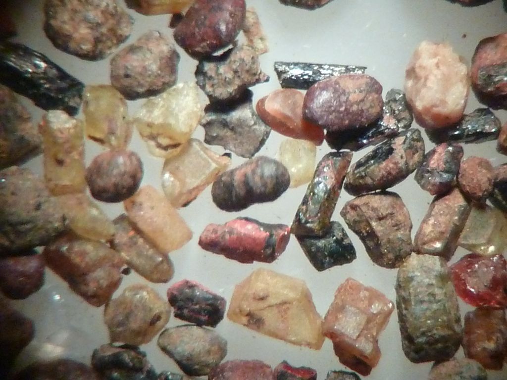

DESERT Posté(e) 22 juillet 2014 Signaler Partager Posté(e) 22 juillet 2014 J'ai reçu ce matin par la poste, pas plus de 20 grs d' Auvergne, en minis même pas millimétriques !...Cadeau pas cher mais joli quand même, enfin j'espère, après nettoyage : avec quoi ? (je n'ai que de l'HCL !) Est-ce qu-on peut déjà identifier ? Merci ! Citer Lien vers le commentaire Partager sur d’autres sites More sharing options...
Augustin Posté(e) 22 juillet 2014 Signaler Partager Posté(e) 22 juillet 2014 Olivine pour les "sifflets" de la première photo. Citer Lien vers le commentaire Partager sur d’autres sites More sharing options...
trenen23 Posté(e) 22 juillet 2014 Signaler Partager Posté(e) 22 juillet 2014 Pareil, base de prisme droit à base rectangle, orthorhombique donc olivine. Sympa j'en avais pas vu depuis longtemps. Serge Citer Lien vers le commentaire Partager sur d’autres sites More sharing options...

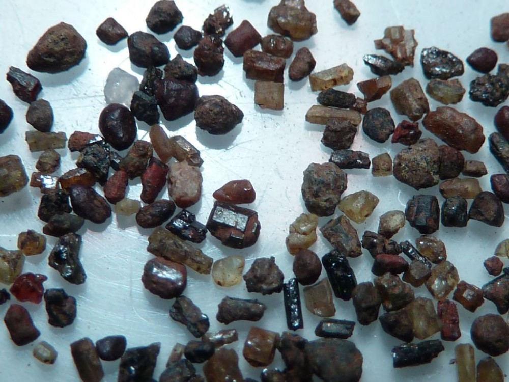

Dédé La Mitraille Posté(e) 23 juillet 2014 Signaler Partager Posté(e) 23 juillet 2014 Bonjour, Je remarque des augites, voir quelques grenats mais à vérifier, olivines, mais bon il y a aussi du quartz Affaire à suivre!!! André Citer Lien vers le commentaire Partager sur d’autres sites More sharing options...

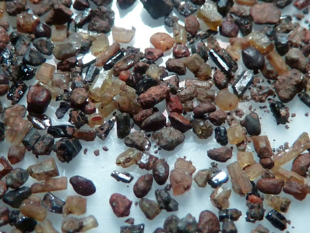

DESERT Posté(e) 23 juillet 2014 Auteur Signaler Partager Posté(e) 23 juillet 2014 La plupart des cristaux sont encroutés. Les incolores sont ternes. Que sont les baguettes noires, tourmaline ? Je ne sais comment enlever cet encroutement car ds le lien du nettoyage de Sablais , il est dit que l'olivine ne supporte que l'eau distillée. L'acide oxalique ferait quoi ? Citer Lien vers le commentaire Partager sur d’autres sites More sharing options...
Stef4412 Posté(e) 23 juillet 2014 Signaler Partager Posté(e) 23 juillet 2014 Le groupe des olivines est constitué d'orthosilicates simples. Un passage à l'acide ne leur fera rien, sauf si ... c'est de l'acide fluorhydrique. Difficile à trouver extrêmement dangereux à manipuler, il te dissoudra tes cristaux bien comme il faut ... De toute façon, il n'y a que peu de chance que ton encroutement s'en aille à l'acide. Essai plutot un grattage avec une aiguille sous bino. A+ Citer Lien vers le commentaire Partager sur d’autres sites More sharing options...
1GM Posté(e) 24 juillet 2014 Signaler Partager Posté(e) 24 juillet 2014 Ben si c'est un encroutement argileux ou terreux du HMPS ( Hexamétaphosphate de Sodium ) ou a défaut du Calgon peut aider... Tu les mets dedans sec, tu laisses agir quelques heures, tu les mets ensuite dans un bain d'eau sans additif pour quelques heures, tu laisses sécher et tu recommences jusqu'a disparition complète des argiles/terres. C'est lent, mais efficace. Ah, le HMPS est réutilisable pratiquement à l'infini... donc même si ton bain à l'air dégueulasse tu peux continuer à l'utiliser. ( et il en faut pas beaucoup pour faire un bain ) Citer Lien vers le commentaire Partager sur d’autres sites More sharing options...
