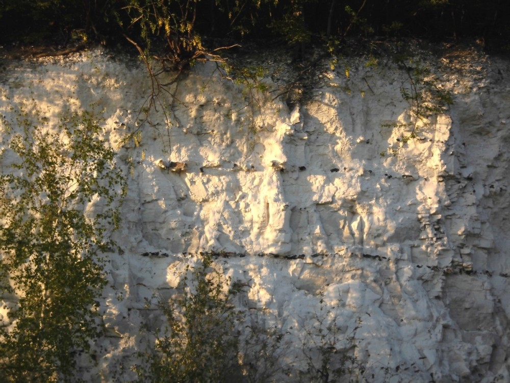

J'habite Amiens (Somme) et il y a une carrière de craie située non loin de la gare de Longeau. En longeant la carrière je suis tombé sur ces deux lignes de silex incrustées dans la craie... Pouvez-vous me situer la période géologique ou bien encore le phénomène naturel qui aurait pu faire ça? Je tiens juste à dire que je suis néophyte dans le domaine et que ça se trouve il n'y a pas de quoi étayer la dessus...

Ce serait du au changement climatique, à savoir la période glaciaire? Ou juste un petit changement climatique de quelques degrés?
Non, il n'y a pas eu de période glaciaire dans nos régions, qui étaient d'ailleurs en zone tropicale, au Crétacé, période du dépot de la craie.
Le Crétacé est d'ailleurs une des époques les plus chaudes de la Terre, où il n'y a pas de traces de calotte glaciaire connue, c'est d'ailleurs pour cette raison que le niveau marin a été le plus élevé que l'on ait pu observer.
