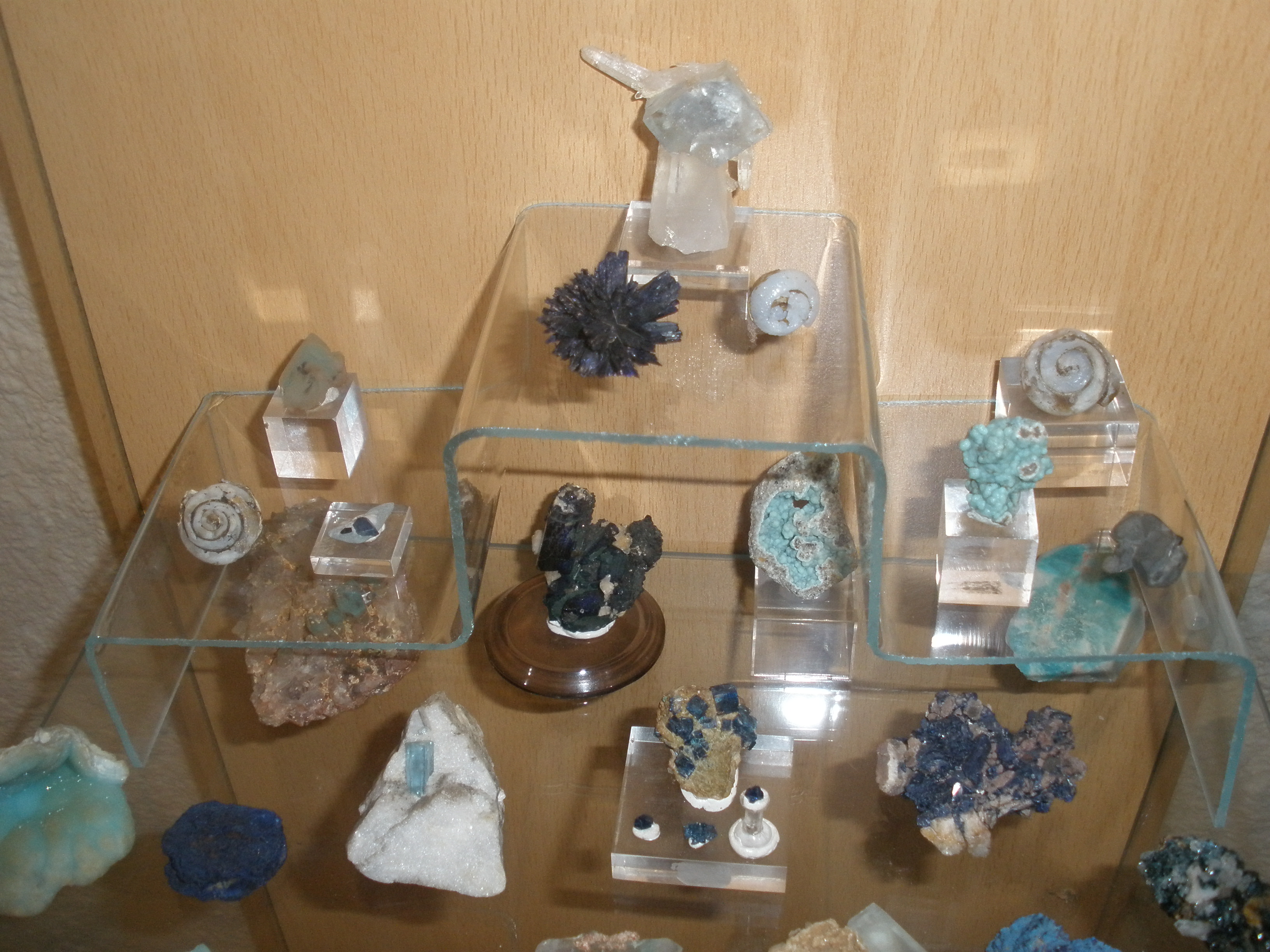

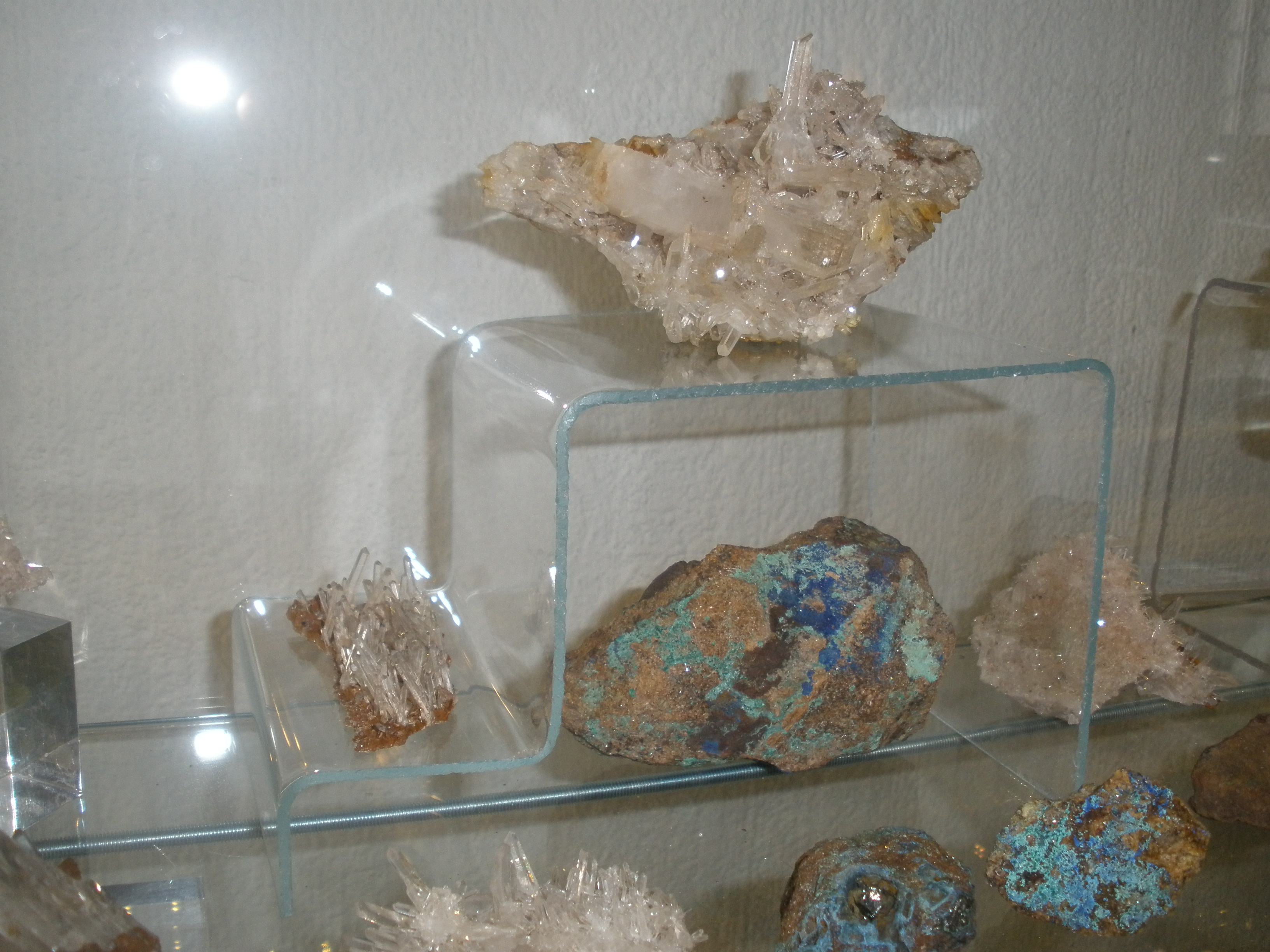

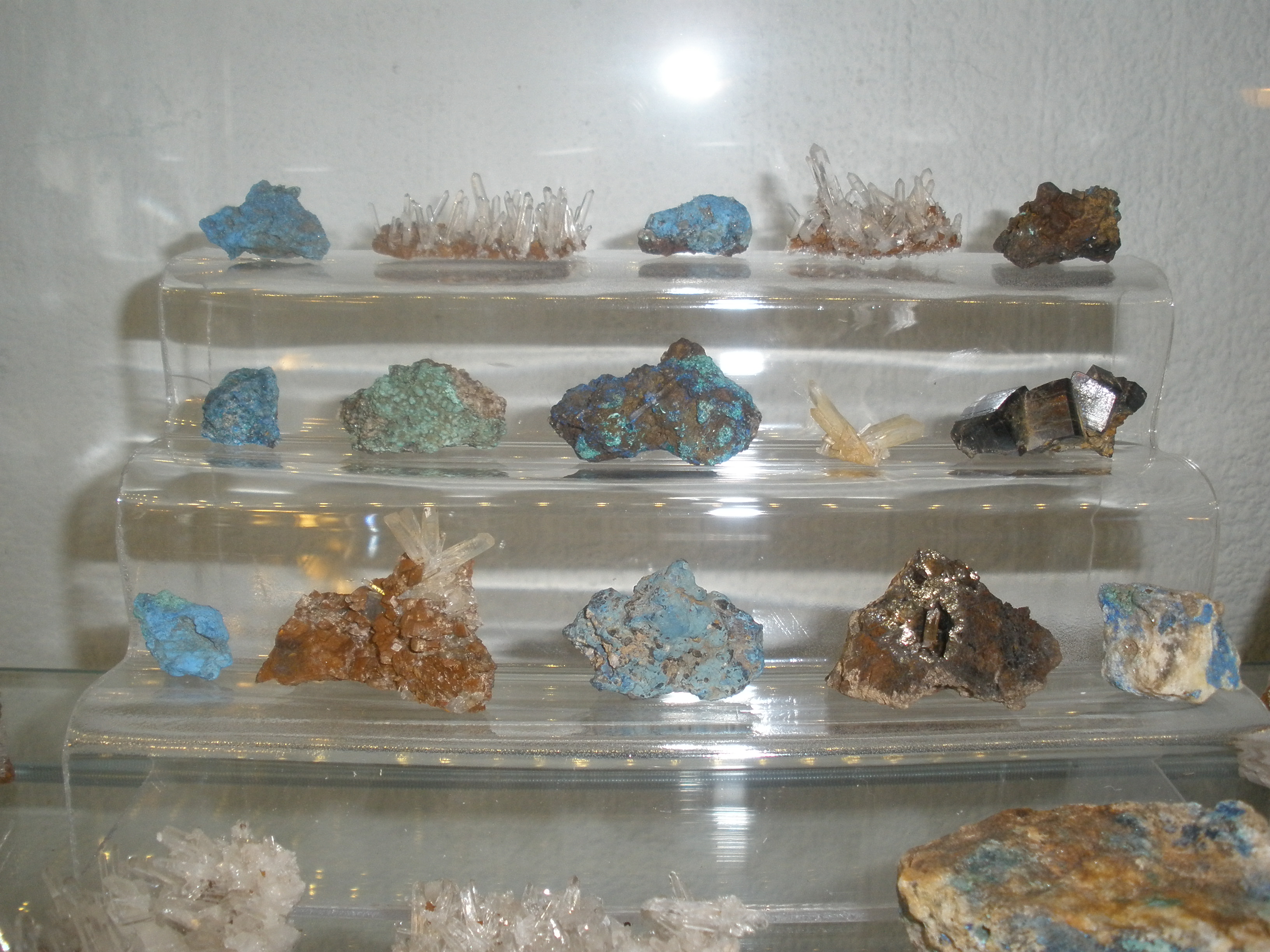

mickaillou Posté(e) 18 septembre 2016 Signaler Partager Posté(e) 18 septembre 2016 Bonjour, quelques socles fait maison en plexi. C'est pas encore tout à fait droit, le plexi fait 3mm et n'est pas assez épais pour une bonne maitrise du pliage avec des moyens rudimentaires. Du 4 ou 5 mm serait mieux adapté et plus simple à travailler. Si il y en a parmi vous qui ont un retour d'expérience sur le pliage du plexi, je suis preneur! bonne journée Citer Lien vers le commentaire Partager sur d’autres sites More sharing options...
elasmo Posté(e) 18 septembre 2016 Signaler Partager Posté(e) 18 septembre 2016 C'est pas mal du tout, bravo, tu le chauffe comment pour faire un tel pli ? Citer Lien vers le commentaire Partager sur d’autres sites More sharing options...
mickaillou Posté(e) 18 septembre 2016 Signaler Partager Posté(e) 18 septembre 2016 Salut Elasmo, la technique est simple : un étau deux lisses un pistolet à chaleur ou seche cheuveux y'a pas mal de tuto sur youtube. Le plus dur c'est d'avoir un angle droit sans disymétrie et sans vagues, tout en préservant le plexi. Si tu chauffes trop il fait des bulles, si tu refroidis trop vite il se fend, et il se retracte pendant le refroidissement. Cela dit, aprés une petite mise en jambe on peut rapidement se fabriquer des présentoirs sympa et pas cher. cordialement mick Citer Lien vers le commentaire Partager sur d’autres sites More sharing options...
gryph58 Posté(e) 18 septembre 2016 Signaler Partager Posté(e) 18 septembre 2016 Il y a 8 heures, mickaillou a dit : Bravo, très réussis tes présentoirs ! J'aime beaucoup celui ci. Citer Lien vers le commentaire Partager sur d’autres sites More sharing options...
mickaillou Posté(e) 18 septembre 2016 Signaler Partager Posté(e) 18 septembre 2016 Merci Gryph, franchement c'est à la portée de tous, à condition d'avoir un peu de matos. Pour celui ci : 50 cm de plexi sur 22 cm de large et 30 min de boulot. Bonne soirée Citer Lien vers le commentaire Partager sur d’autres sites More sharing options...
1GM Posté(e) 19 septembre 2016 Signaler Partager Posté(e) 19 septembre 2016 le four à chaleur tournante à 150° cela fonctionne bien aussi. deux minutes ( plus ou moins en fonction de l'épaisseur et du degré de flexibilité voulue ) Surtout pas le micro-onde, ni le grill. Pour le plexi/altu, voir les magasins de bricolage qui en vendent si ils n'ont pas des chutes qui trainent... je sais que le BHV à Paris vends les chutes entre 2 et 10€ ( c'est la que je m'approvisionne ) en fonction de la taille et de l'épaisseur. Citer Lien vers le commentaire Partager sur d’autres sites More sharing options...

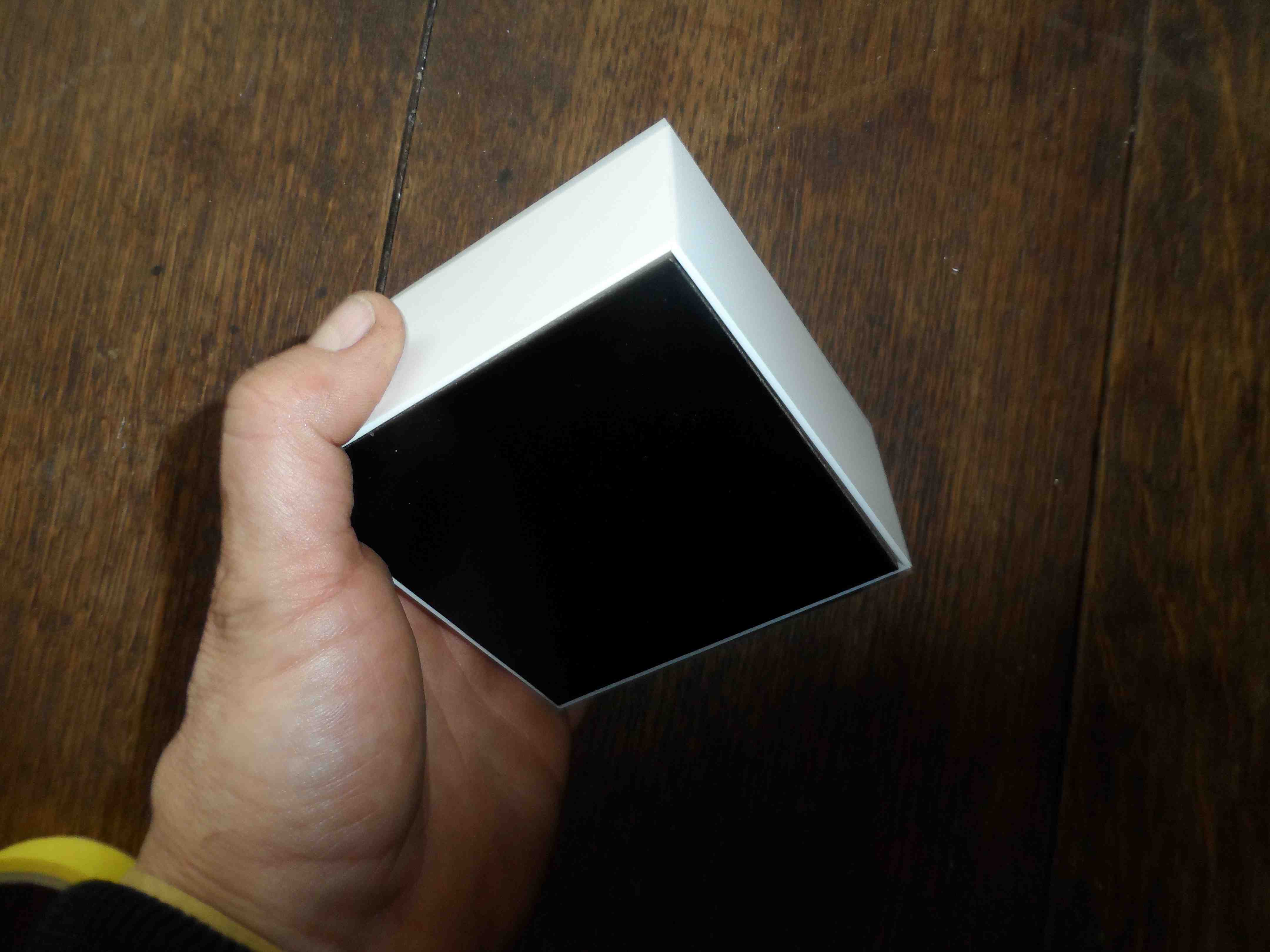

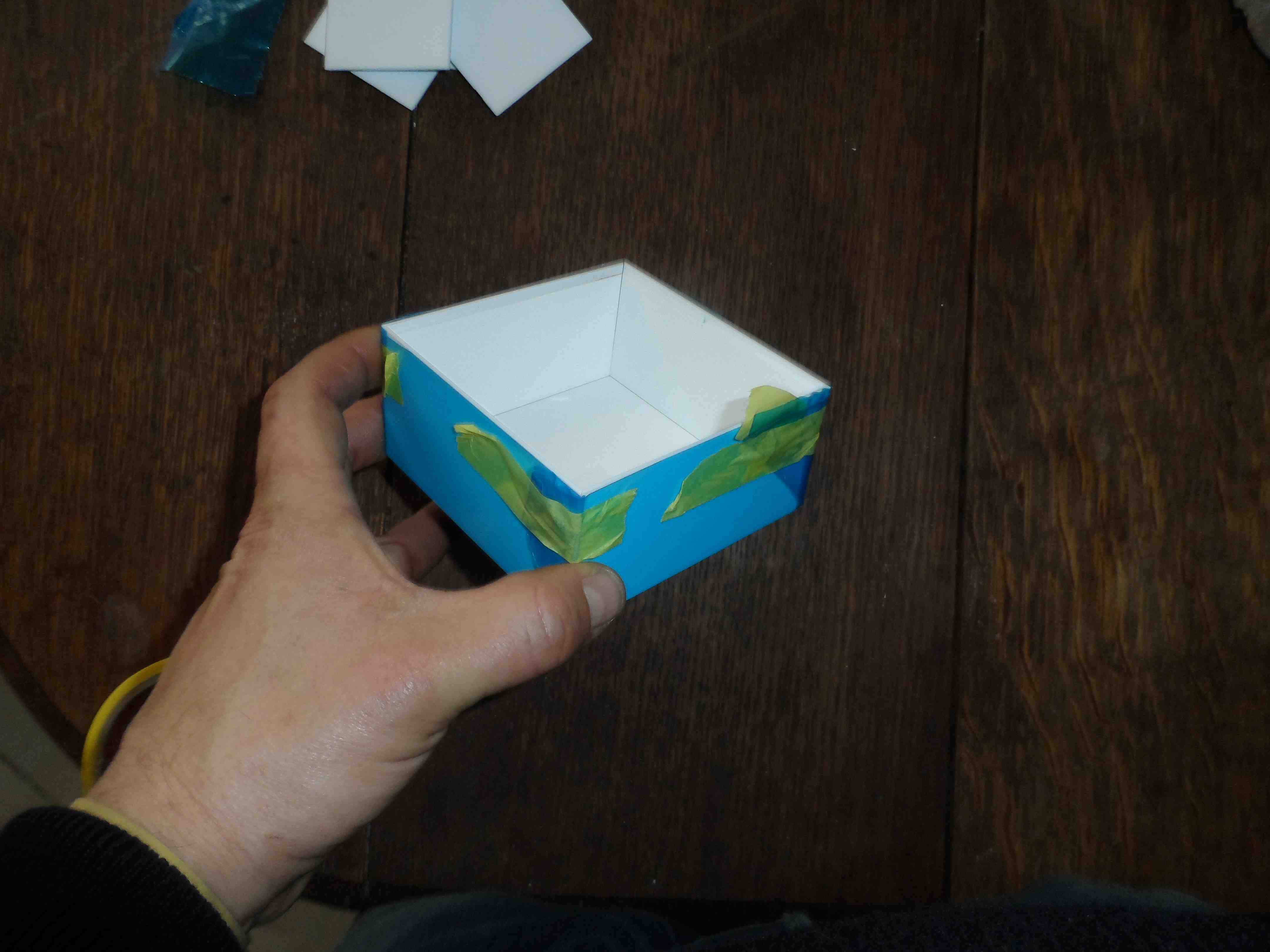

gaeldeploeg Posté(e) 26 novembre 2016 Signaler Partager Posté(e) 26 novembre 2016 C'est moi qui les fais et c'est beau! C'est parfait! On es des des vinneurs et on irradie de puissance dans touts ce que l'on fais!( pas en orthographe ni grammaire. sorry!) Citer Lien vers le commentaire Partager sur d’autres sites More sharing options...

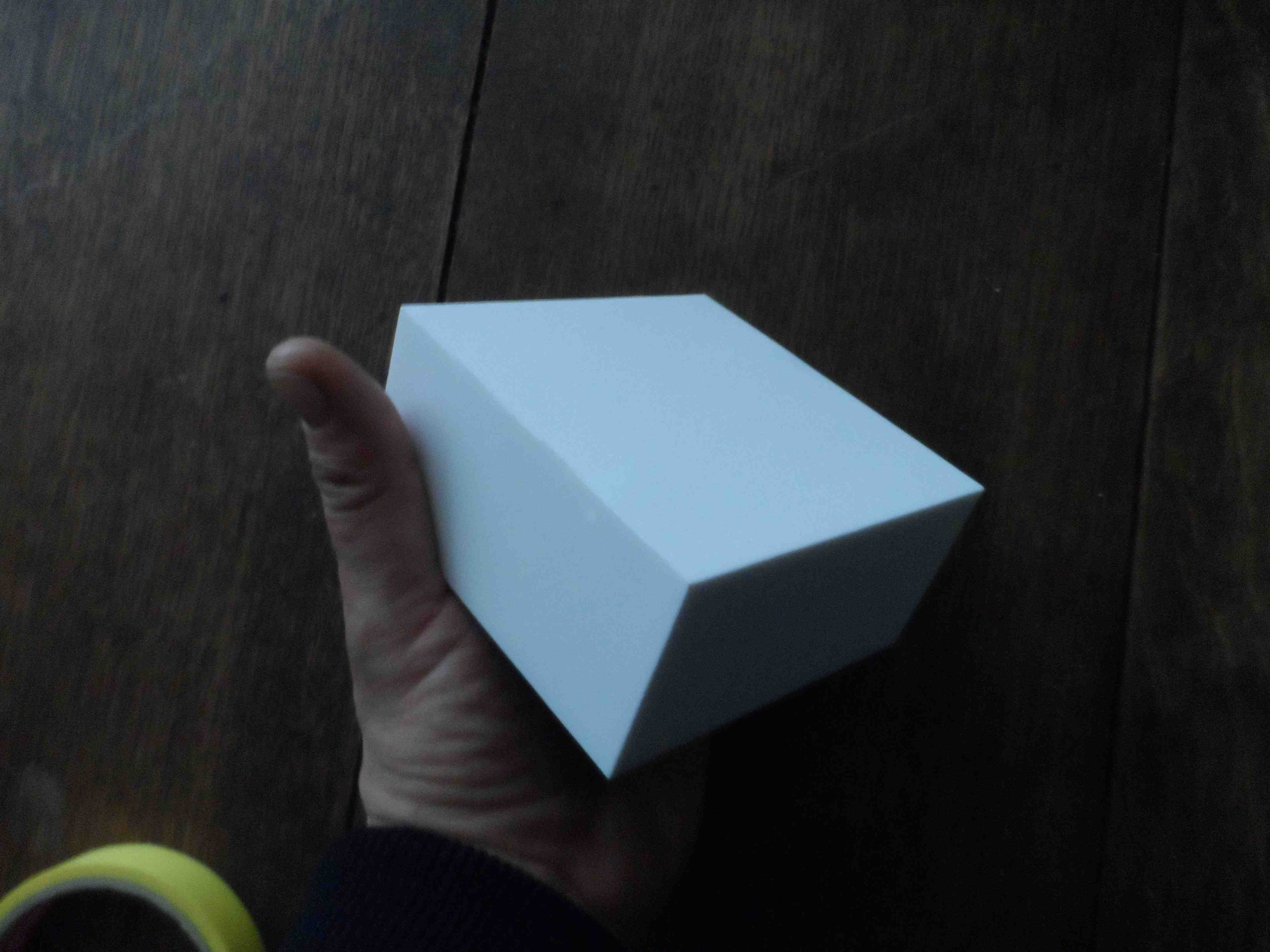

gryph58 Posté(e) 26 novembre 2016 Signaler Partager Posté(e) 26 novembre 2016 Bonjour Gaël, Le résultat final est très bien ! C'est quoi le truc blanc que tu plies ? Citer Lien vers le commentaire Partager sur d’autres sites More sharing options...

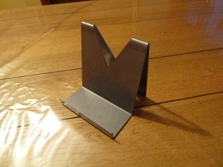

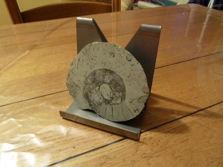

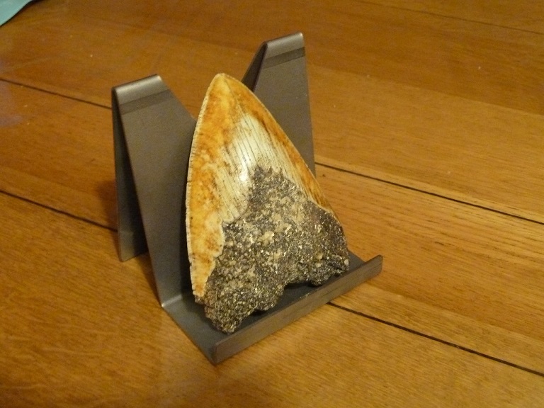

Gratophil Posté(e) 26 novembre 2016 Signaler Partager Posté(e) 26 novembre 2016 Bonsoir, Voici mes présentoirs (réalisés grâce à des relations professionnelles) en tôle Inox Peut servir pour les Minéraux ou Fossiles Citer Lien vers le commentaire Partager sur d’autres sites More sharing options...

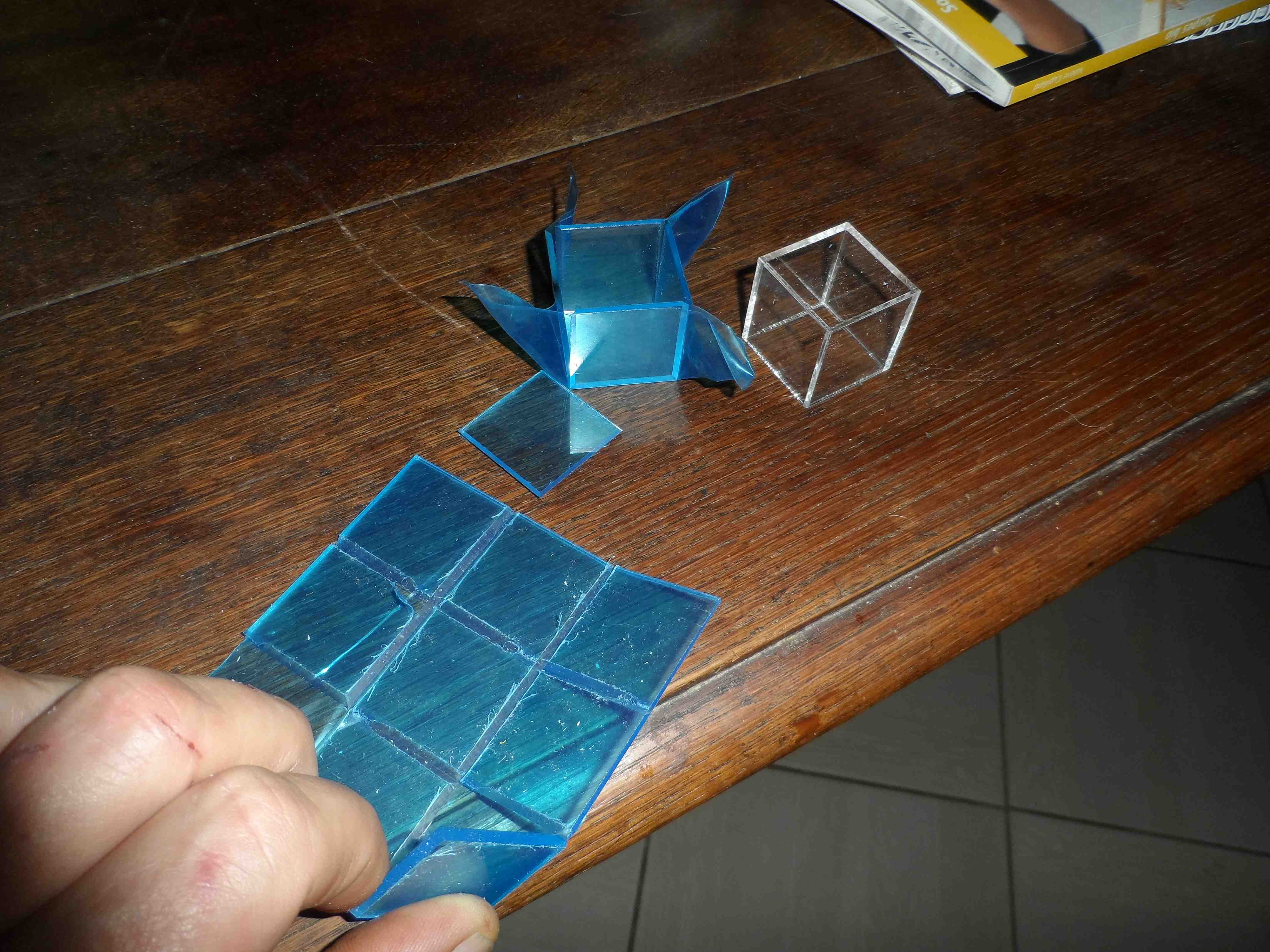

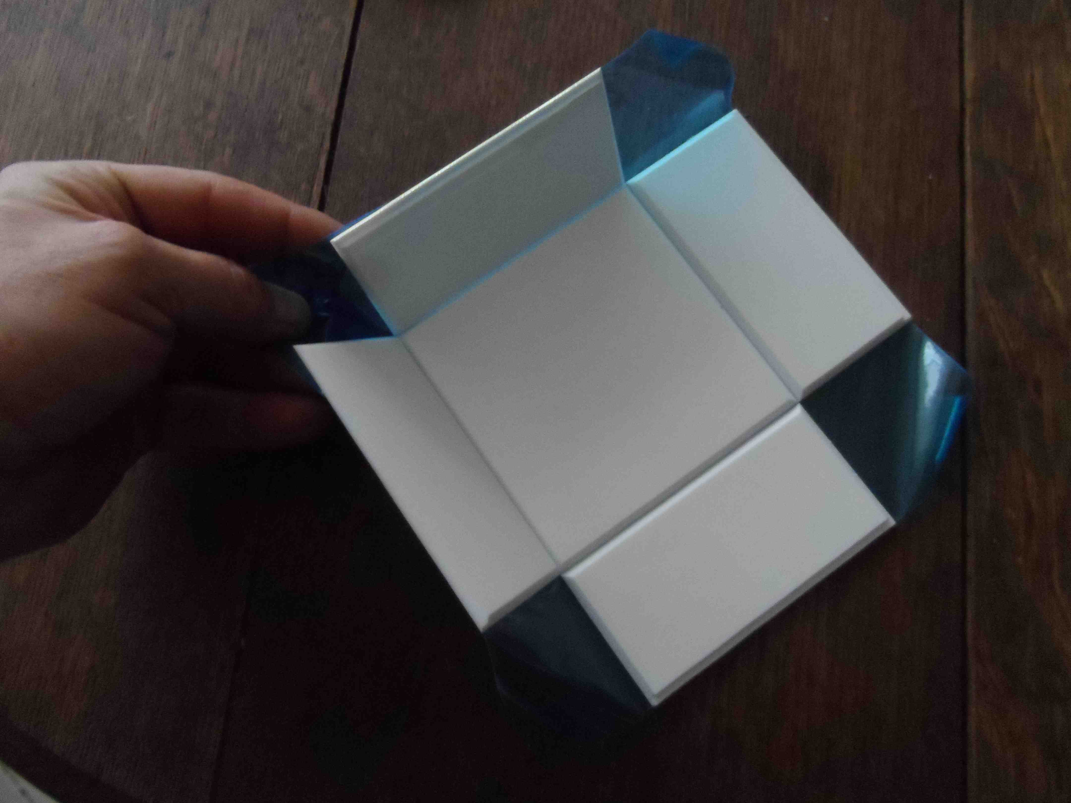

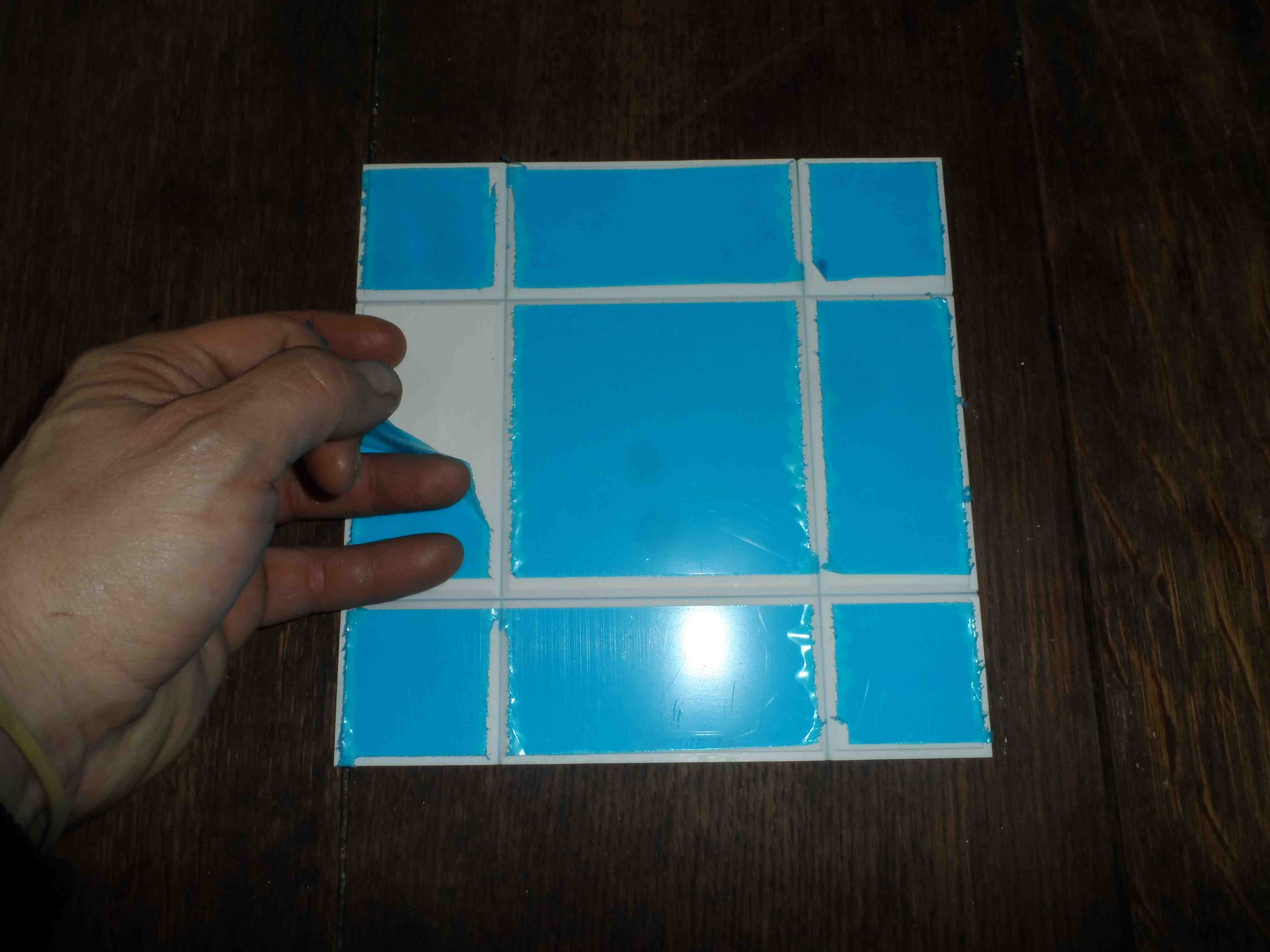

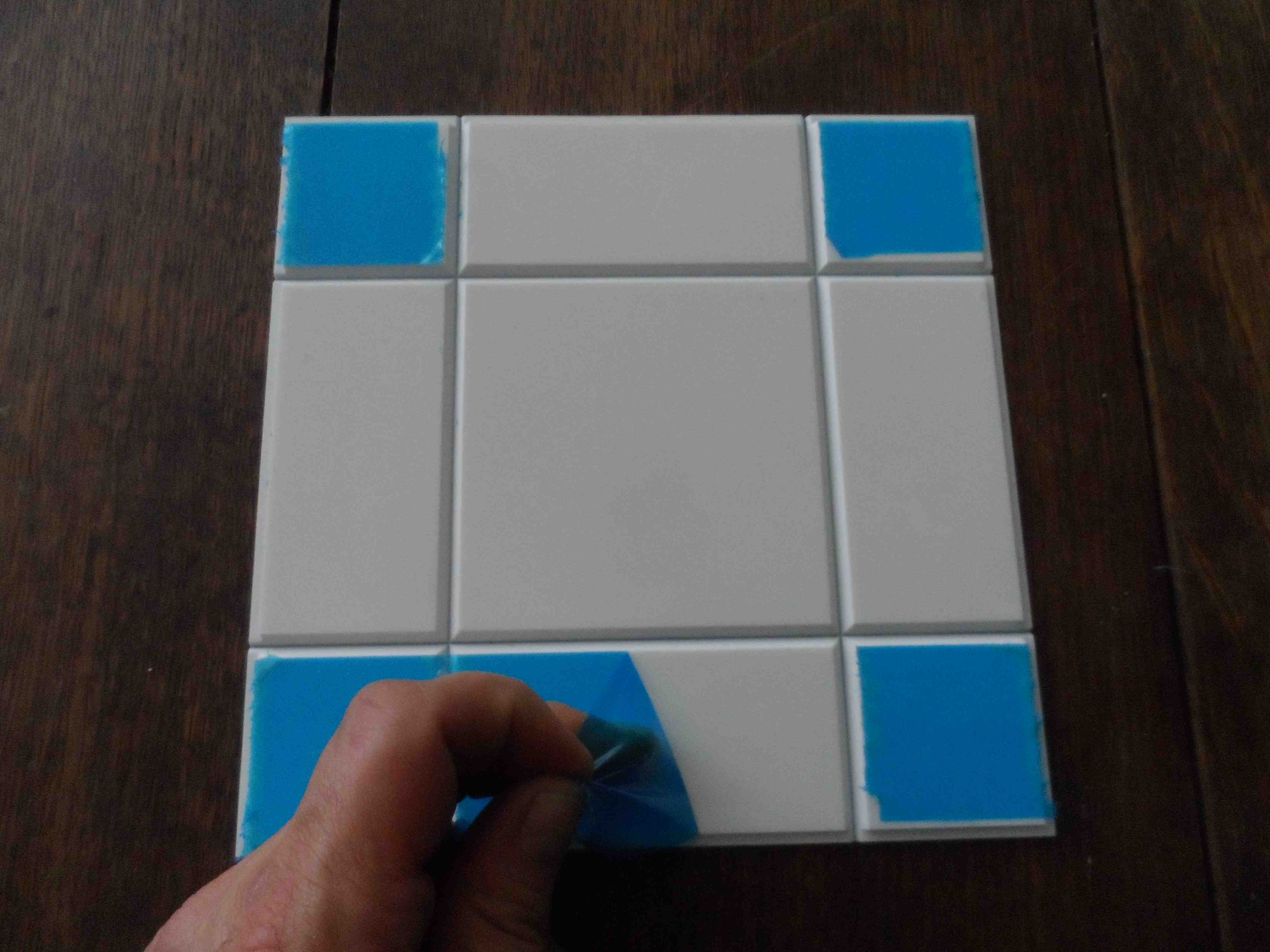

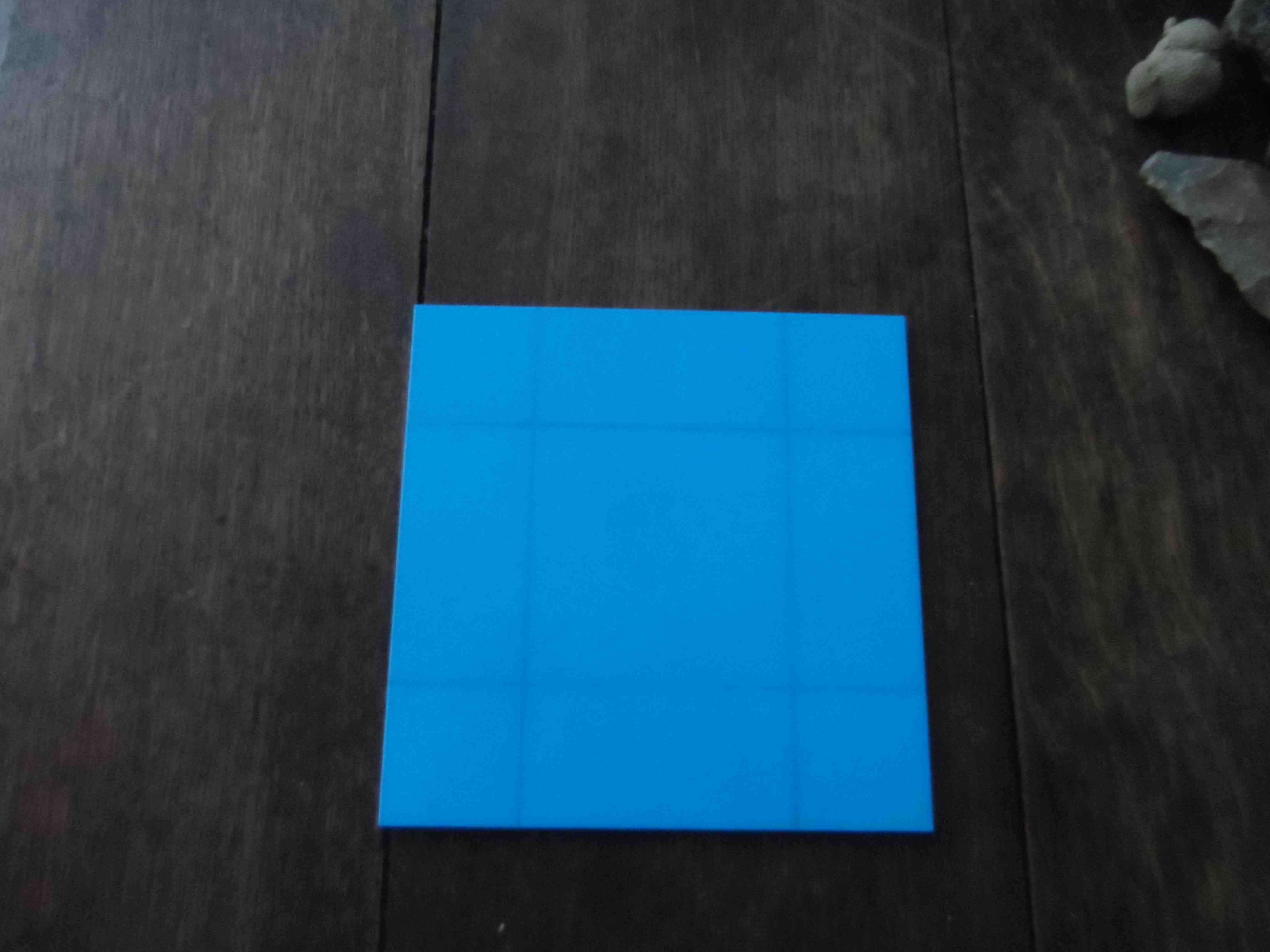

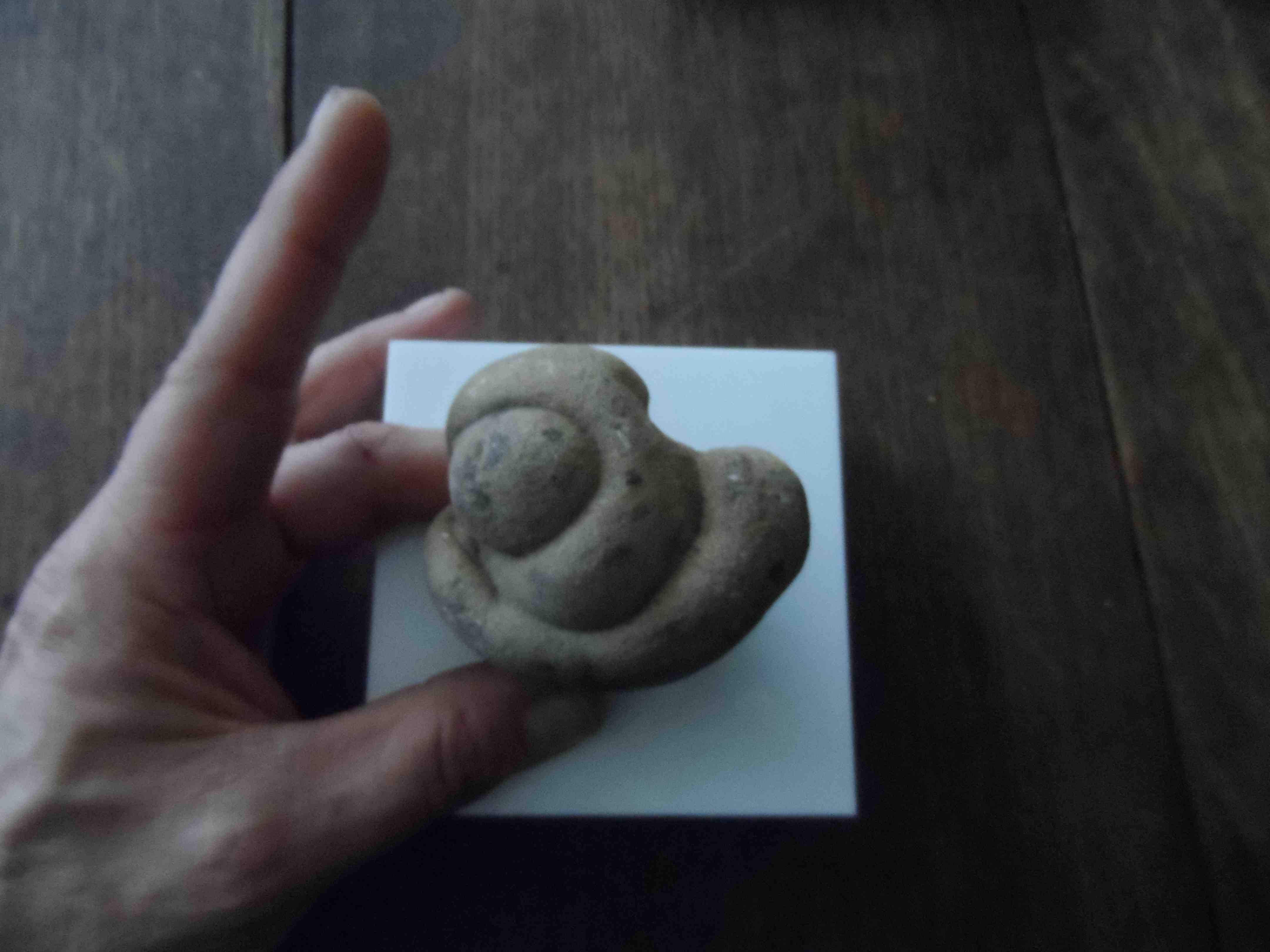

gaeldeploeg Posté(e) 27 novembre 2016 Signaler Partager Posté(e) 27 novembre 2016 Il y a 12 heures, gryph58 a dit : le truc blanc B'jours M'dame Chantal! Un pmma extrudé de 3mn. Pour le fond, une feuillure mi-chair de 1,5. Pour le pliage a froid, un rainurage grain d’orge au dixième de mn. Le 18 septembre 2016 à 12:06, mickaillou a dit : un retour d'expérience sur le pliage du plexi Woui! un peu Il y a 7 heures, Gratophil a dit : relations professionnelles Et des boites 3X3! Citer Lien vers le commentaire Partager sur d’autres sites More sharing options...
gryph58 Posté(e) 27 novembre 2016 Signaler Partager Posté(e) 27 novembre 2016 Pratiques les présentoirs inox pour faire tenir des choses étroites à la verticales. Merci Gaël, ça c'est de l'explication détaillée ! Bon dimanche à tous. Citer Lien vers le commentaire Partager sur d’autres sites More sharing options...

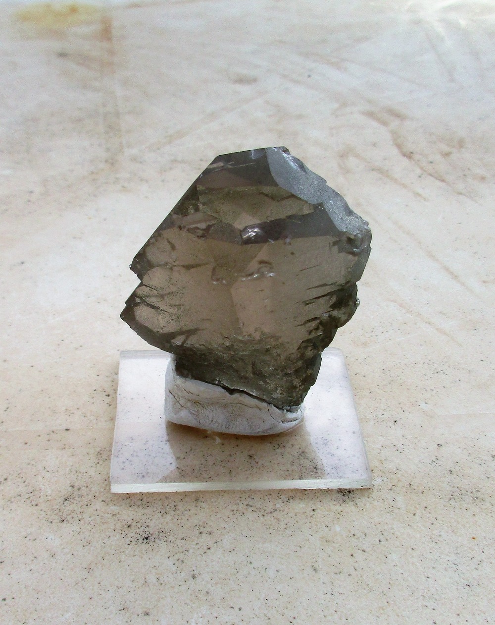

LMZ Posté(e) 28 novembre 2016 Signaler Partager Posté(e) 28 novembre 2016 Autre possibilité dans certains cas: l'utilisation de plastique thermoformable permettant de s'adapter avec précision au cristal Collé ensuite sur un carré de plexiglass Quartz fenêtre :allos Gwindel : talèfre Citer Lien vers le commentaire Partager sur d’autres sites More sharing options...
cuprum69 Posté(e) 6 décembre 2016 Signaler Partager Posté(e) 6 décembre 2016 Pourrais tu décrire le protocole de réalisation ? merci bcp ! Citer Lien vers le commentaire Partager sur d’autres sites More sharing options...

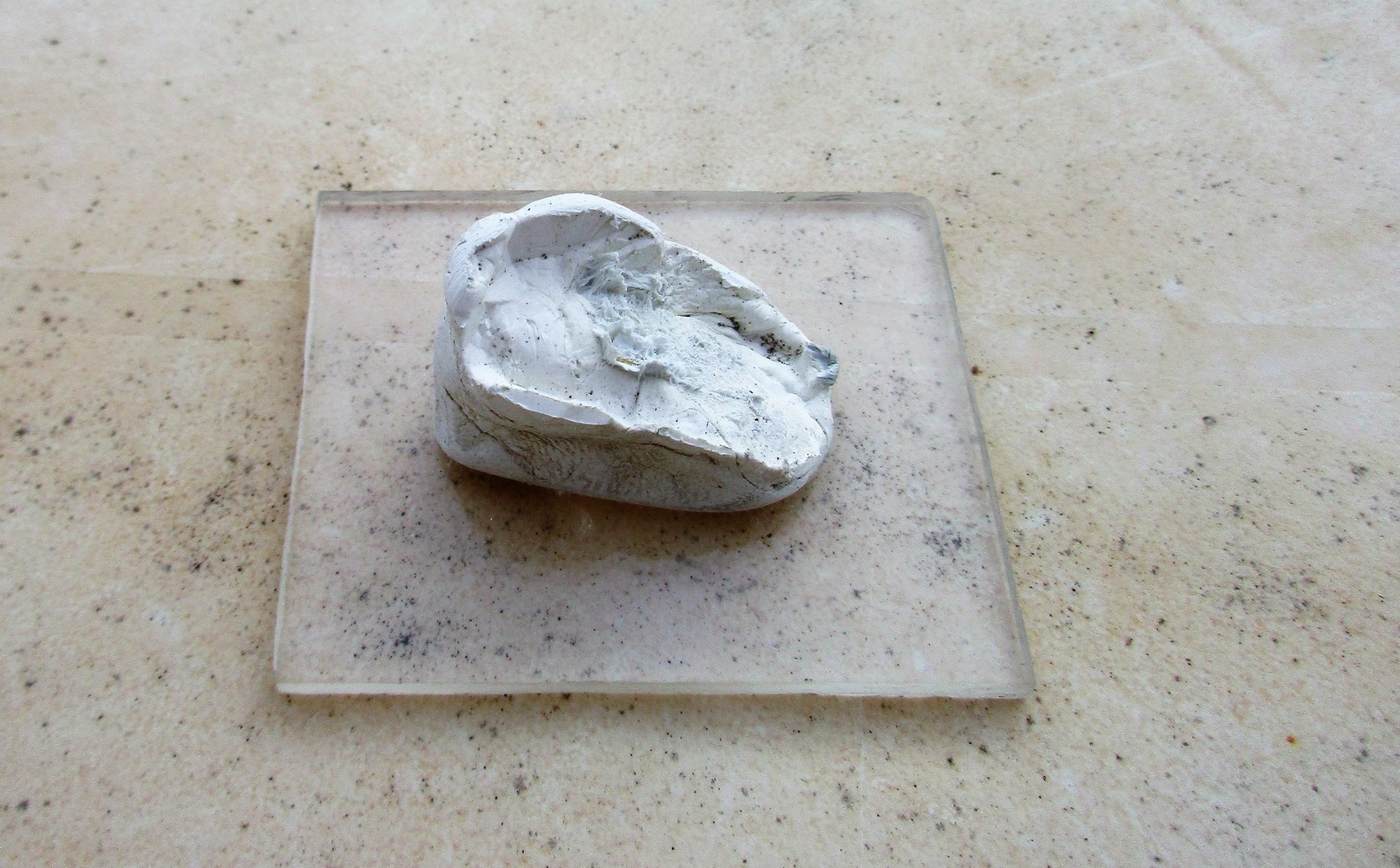

LMZ Posté(e) 7 décembre 2016 Signaler Partager Posté(e) 7 décembre 2016 Ce plastique thermoformable est génial , je l'utilise depuis des années. Et pourtant on ne le trouve ni dans les magasins pour bricoleurs ni ceux pour artistes . Vaste domaine d'utilisation: création(ex: les socles) ,réparation ( hier un casque audio) ,adaptation ( ex : manches de couverts pour handicapés) Il en existe plusieurs variétés , celui-ci est de basse température Il se présente sous la forme de grains , genre grain de riz Mise en œuvre assez rapide et très simple Découper à la dimension voulue le plexi. Chauffer de l'eau à 65° Perso jamais utilisé de thermomètre , quand ça commence à pétiller , j'arrête et j'attend une minute Verser la quantité nécessaire de grains dans l'eau chaude Les grains s'agglutinent rapidement , jusqu'à former une masse plus ou moins homogène Retirer le plastique à l'aide d'une pince ou cuiller ou tournevis : on l'a dit , l'eau est chaude ! Par contre on peut saisir le plastique avec les doigts immédiatement sans risques de brulures. Malaxer ,comme de la pâte à modeler , pour le rendre homogène et lui donner la forme souhaitée L'appliquer fermement sur le plexi pour assurer un bon contact Appuyer votre cristal sur le plastique qui est encore mou à ce stade pour bien imprimer la base Récuperer le plastique et le passer sous l'eau froide pour accélerer le durcissement Oter l'excedent avec un cutter ,couteau Poncer les aspérités Coller sur le plexi avec super glue Eventuellement mettre un film de "patafix" entre socle et cristal Le plexi n'est pas obligatoire ,mais il est visuellement négligeable et assure une bonne stabilité Si vous ratez l'opération , récuperez le plastique remettez le dans l'eau chaude et recommencez De même récupérez les excédents pour le prochain socle On vous l'a dit c'est un produit génial On le trouve sur internet Le moins cher sur ib :1kg environ 23€ +11€ de port De quoi faire pour tout un club Nom : polymorph , multimorph , instamorph ,.... Citer Lien vers le commentaire Partager sur d’autres sites More sharing options...

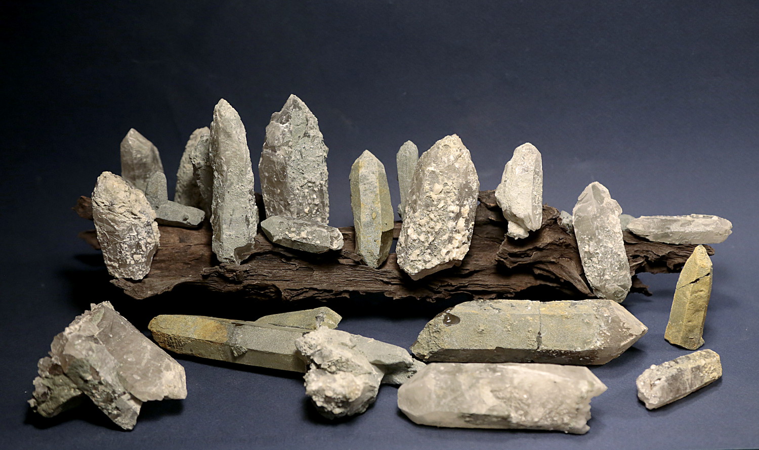

Mumuch Posté(e) 10 décembre 2016 Signaler Partager Posté(e) 10 décembre 2016 Je cherchais un moyen de mettre en valeur mes petites trouvailles de Petit-Mars, j'ai opté pour le bon vieux bout de racine récupéré dans le fond du Cens ^^ Ça a son charme et ça ne demande pas beaucoup de travail ^^ Citer Lien vers le commentaire Partager sur d’autres sites More sharing options...

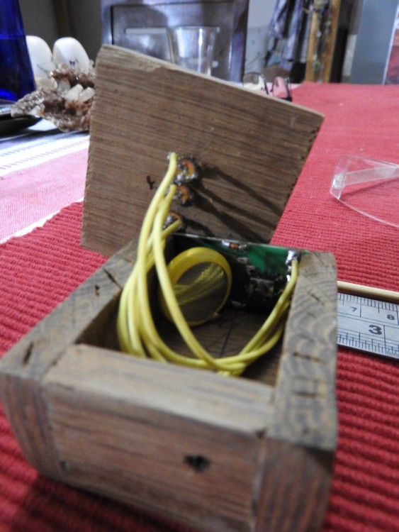

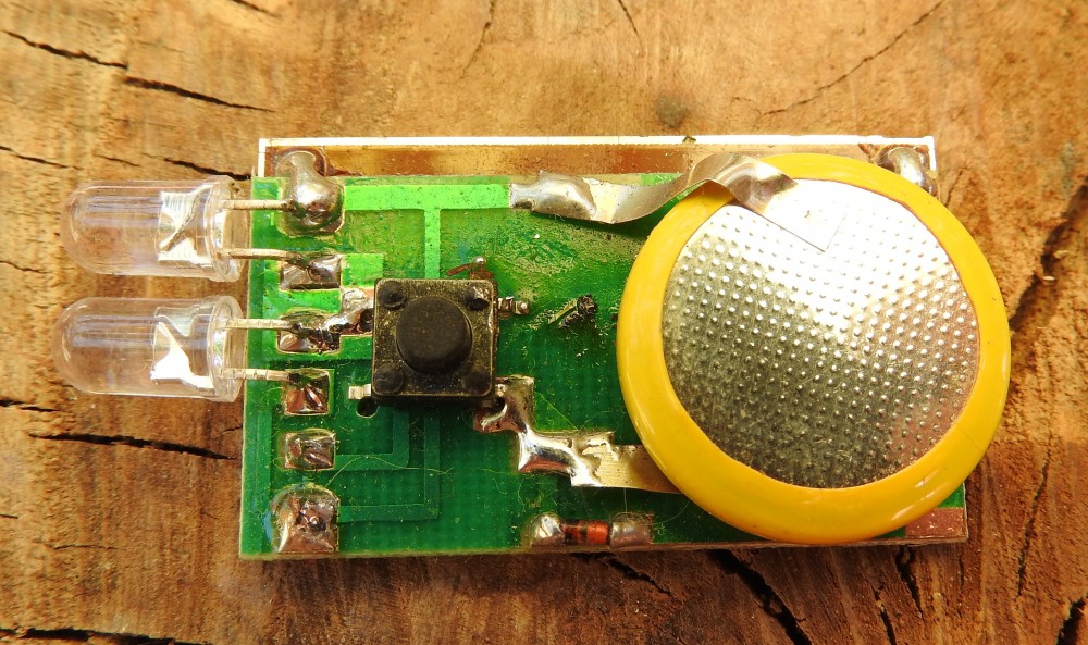

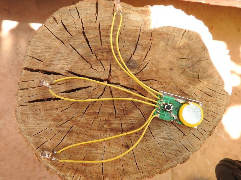

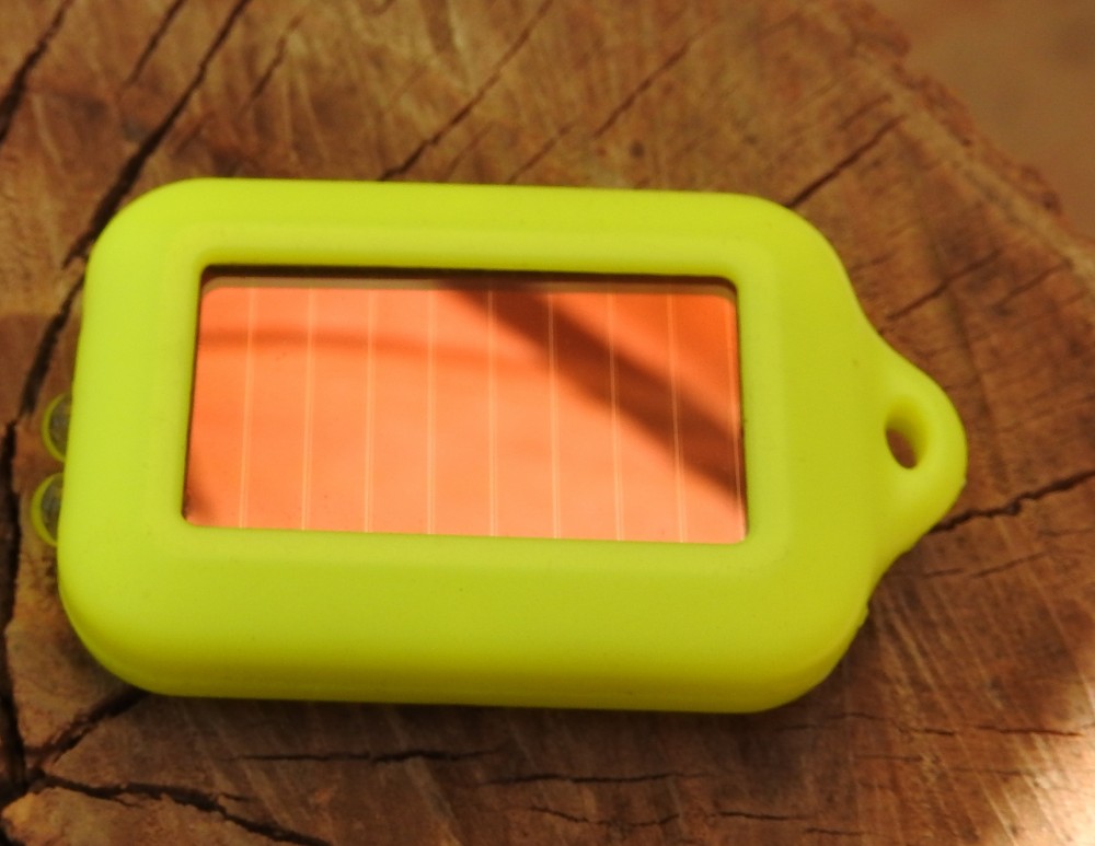

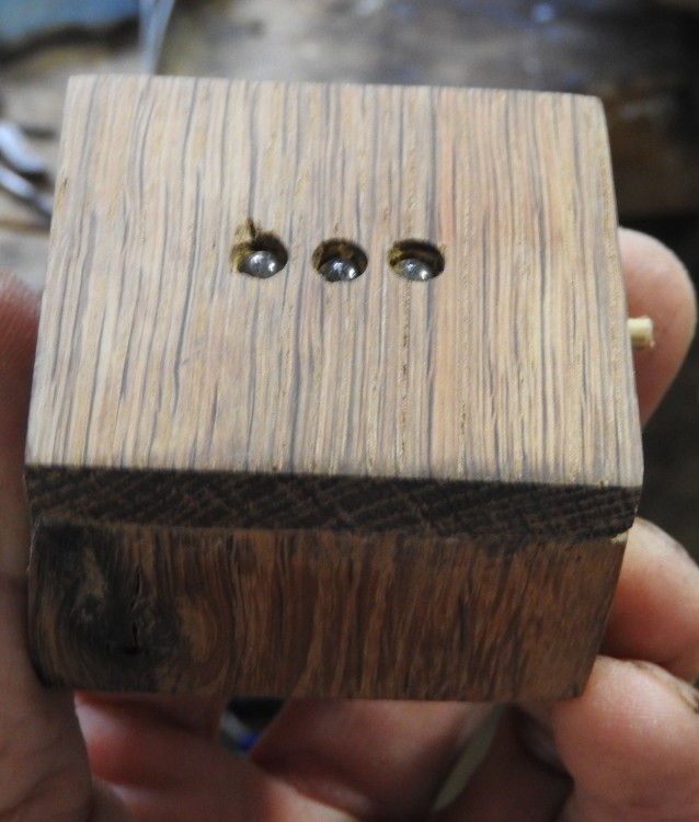

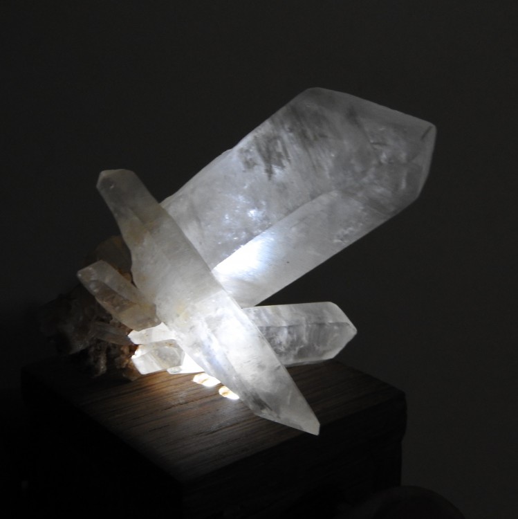

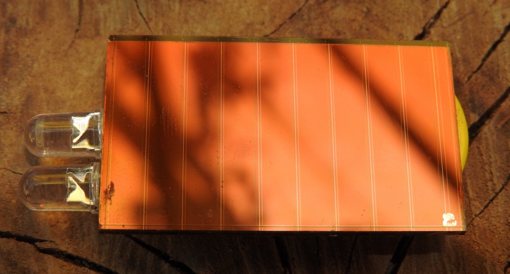

antakari Posté(e) 21 décembre 2016 Signaler Partager Posté(e) 21 décembre 2016 bonsoir, pour donner suite aux idées lumineuses de Kayou, un porte clefs solaire à moins d'un euro dans une boutique chinoise, panneau photovoltaïque de 3.8 cm x 2.3 cm couper les diodes, un bout de câble électrique, 12 soudures, une planchette de chêne, quelques coups de scie, un peu de colle à bois, 4 trous, une brochette de bambou pour l’interrupteur, et...voilà Ambiance pour le réveillon, votre bureau , votre vitrine voire veilleuse pour votre chambre ou celle des enfants, Profiter d'une éclaircie passagère pour recharger la pile et pour finir, joyeux noël et bonnes fêtes de fin d'année à tous, Citer Lien vers le commentaire Partager sur d’autres sites More sharing options...
Nodarref Posté(e) 21 décembre 2016 Signaler Partager Posté(e) 21 décembre 2016 Lumineux ! tout simplement Belle réalisation ! Citer Lien vers le commentaire Partager sur d’autres sites More sharing options...
LANATURE Posté(e) 21 décembre 2016 Signaler Partager Posté(e) 21 décembre 2016 antakari , top des inventions pas chères et utiles ! bravo ! Citer Lien vers le commentaire Partager sur d’autres sites More sharing options...

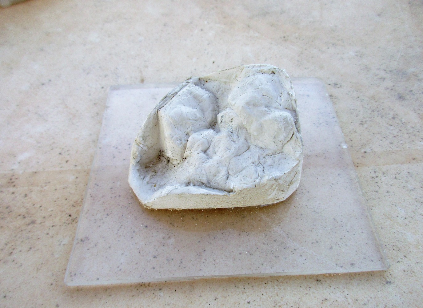

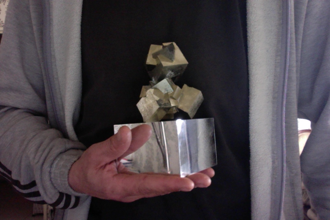

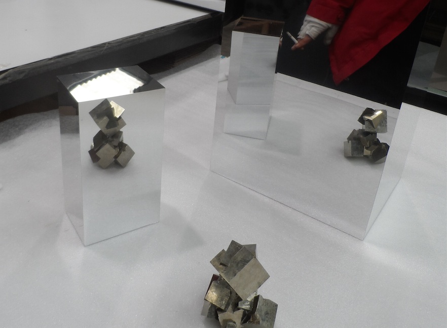

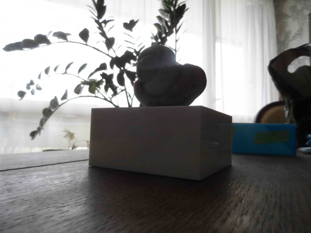

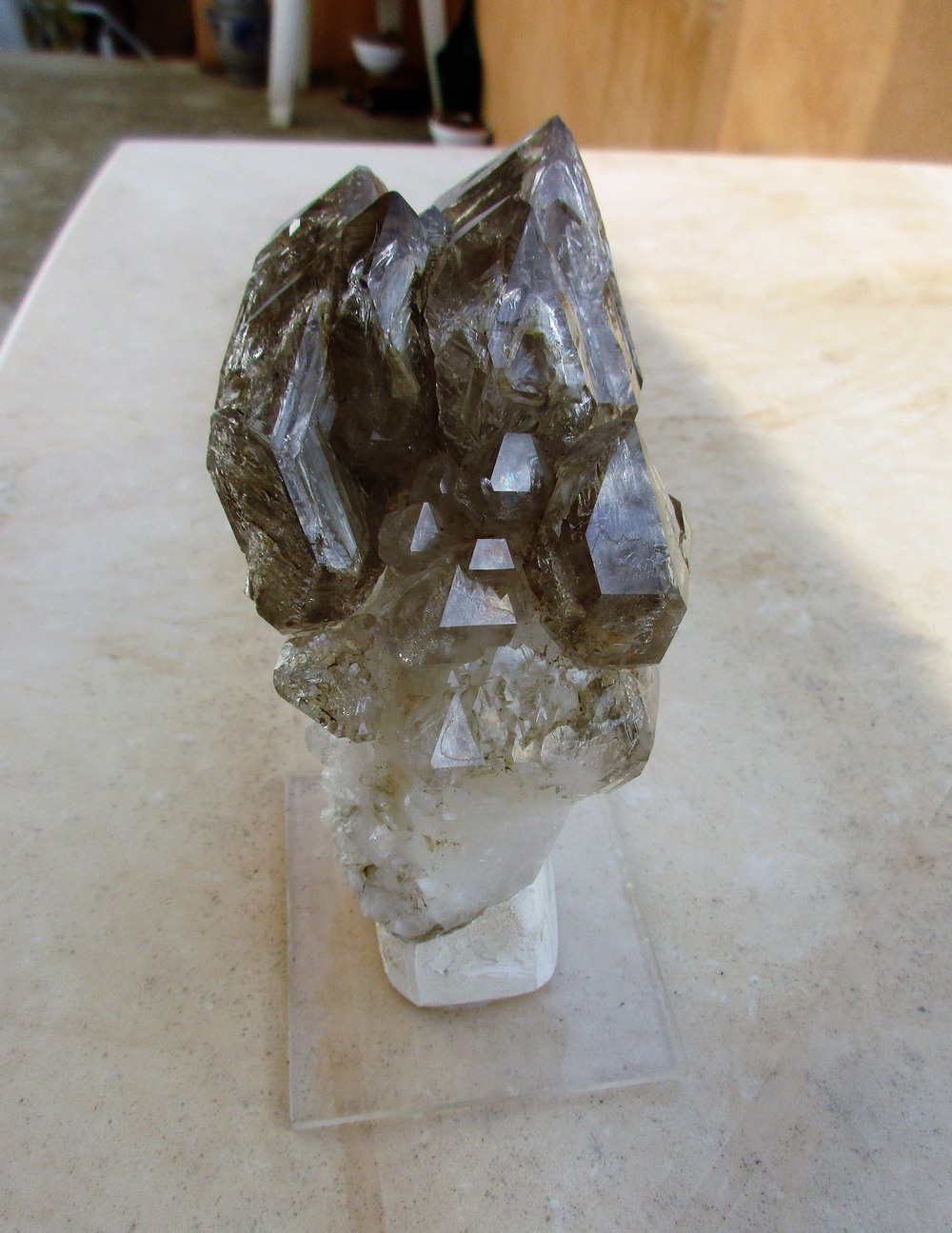

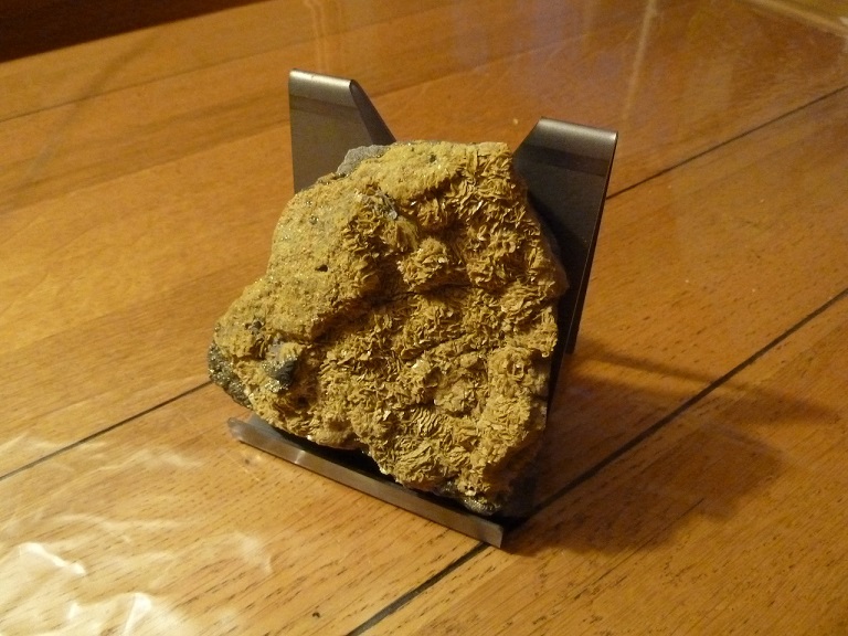

gaeldeploeg Posté(e) 26 mars 2017 Signaler Partager Posté(e) 26 mars 2017 Socle pour pyrite! Citer Lien vers le commentaire Partager sur d’autres sites More sharing options...
Gratophil Posté(e) 31 mars 2017 Signaler Partager Posté(e) 31 mars 2017 Gaël.....m'enfin....la clop.... Citer Lien vers le commentaire Partager sur d’autres sites More sharing options...

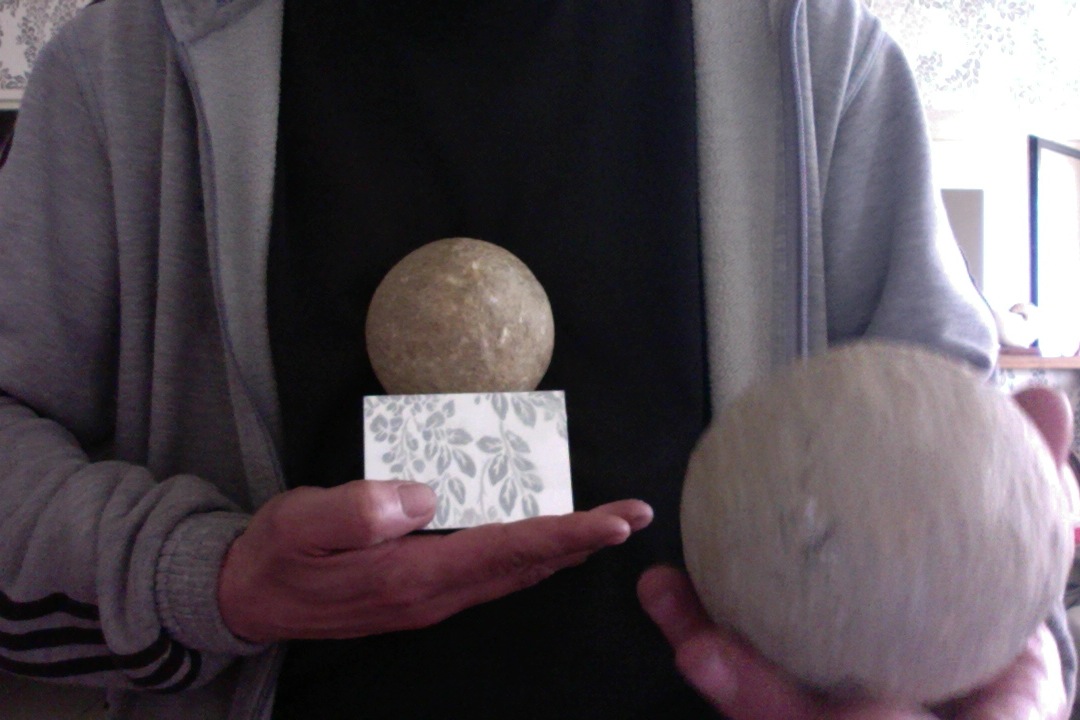

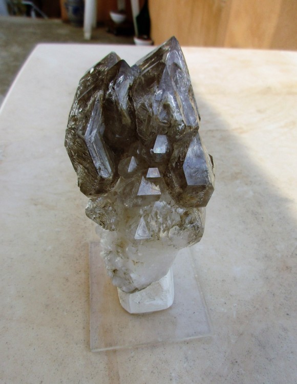

gaeldeploeg Posté(e) 22 avril 2017 Signaler Partager Posté(e) 22 avril 2017 Le 31 mars 2017 à 14:15, Gratophil a dit : .la clop... Et un bon Comme j'ai pété mon a.p.n. Webcam! Socle sous pyrite! Ou socle sous bolasse! La matière fait beaucoup mais il y a également les proportions et les formes (Le N°d'or ©ôï!) Citer Lien vers le commentaire Partager sur d’autres sites More sharing options...
