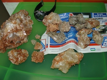

jonat et philippe du 83 Posté(e) 2 août 2008 Auteur Signaler Partager Posté(e) 2 août 2008 il faut que j'enlève de la terre regarder: Citer Lien vers le commentaire Partager sur d’autres sites More sharing options...
jerome09 Posté(e) 2 août 2008 Signaler Partager Posté(e) 2 août 2008 La dithionite + solution neutralisante devrait bien faire à voir les photos (essentiellement calcite donc pas d'acide). Voir le site de Daniel GOL (pub gratis !) ou faire une recherche google avec "nettoyage des minéraux" ou fouiller dans notre forum : les questions de nettoyage reviennent chaque semaine ! Citer Lien vers le commentaire Partager sur d’autres sites More sharing options...
1frangin Posté(e) 2 août 2008 Signaler Partager Posté(e) 2 août 2008 jérome a raison : fonction recherche dans le forum !!! sinon pour les pièces en question : eau et savon (liquide vaisselle) brosse douce et/ou pinceau pour la 2 ........... jet d'eau puissant (karcher ) ça marche bien aussi !! Citer Lien vers le commentaire Partager sur d’autres sites More sharing options...

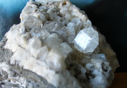

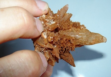

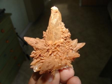

jonat et philippe du 83 Posté(e) 14 août 2008 Auteur Signaler Partager Posté(e) 14 août 2008 désolé il y a eu un petit problème je vais recommencer c'est pour dire que j'ai trouver un autre moyen de nettoyer " le lave vaiselle " et sa marche très bien regardez: avant et après: Citer Lien vers le commentaire Partager sur d’autres sites More sharing options...
Runaway Posté(e) 14 août 2008 Signaler Partager Posté(e) 14 août 2008 Sauf que le lave vaisselle c'est peut-être un peu risqué avec des pierres, minéraux fragiles ca risquerait de les abimer attention ! Citer Lien vers le commentaire Partager sur d’autres sites More sharing options...
jonat et philippe du 83 Posté(e) 14 août 2008 Auteur Signaler Partager Posté(e) 14 août 2008 salut runaway non ce n'est pas dangeureux parce que la pièce que j'ai mise est très fragile et elle ne c'est pas cassée heureusement Citer Lien vers le commentaire Partager sur d’autres sites More sharing options...
Papyfred Posté(e) 14 août 2008 Signaler Partager Posté(e) 14 août 2008 Des tas de choses peuvent passer au lave-vaisselle… attention cependant : • Le sable est abrasif (voir l'état de certains verres passés régulièrement au lave-vaisselle) ; • Certains minéraux sont sensibles aux chocs thermiques ; • Le lave-vaisselle n'apprécie pas forcément l'introduction de terre, sables, graviers, fragments de roches… Sinon bravo pour la calcite, ce bouquet est agréable ! et : un forumeur de plus à La Seyne Citer Lien vers le commentaire Partager sur d’autres sites More sharing options...
