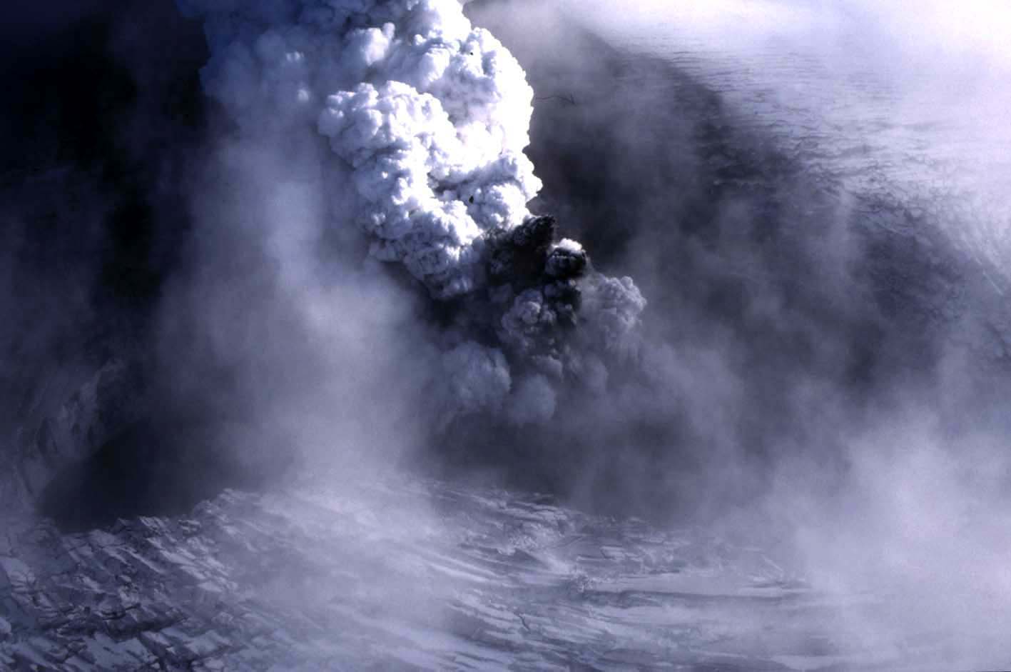

Eruption sous le glacier Vatnajökull en Islande le 9 octobre 1996.
Image attachée
(photo J.M. Bardintzeff)
