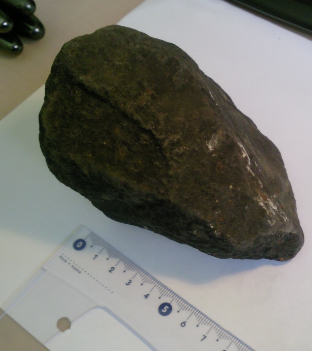

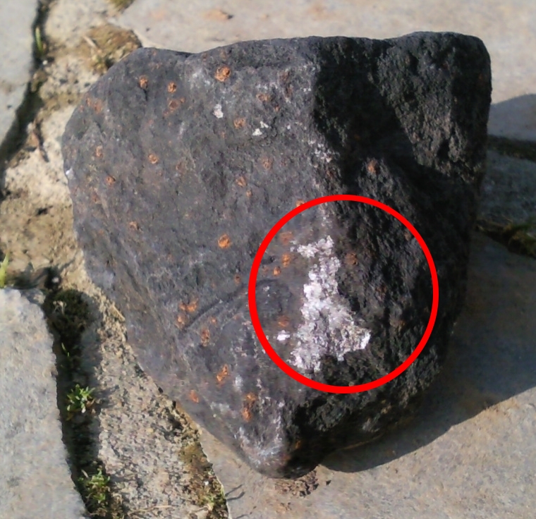

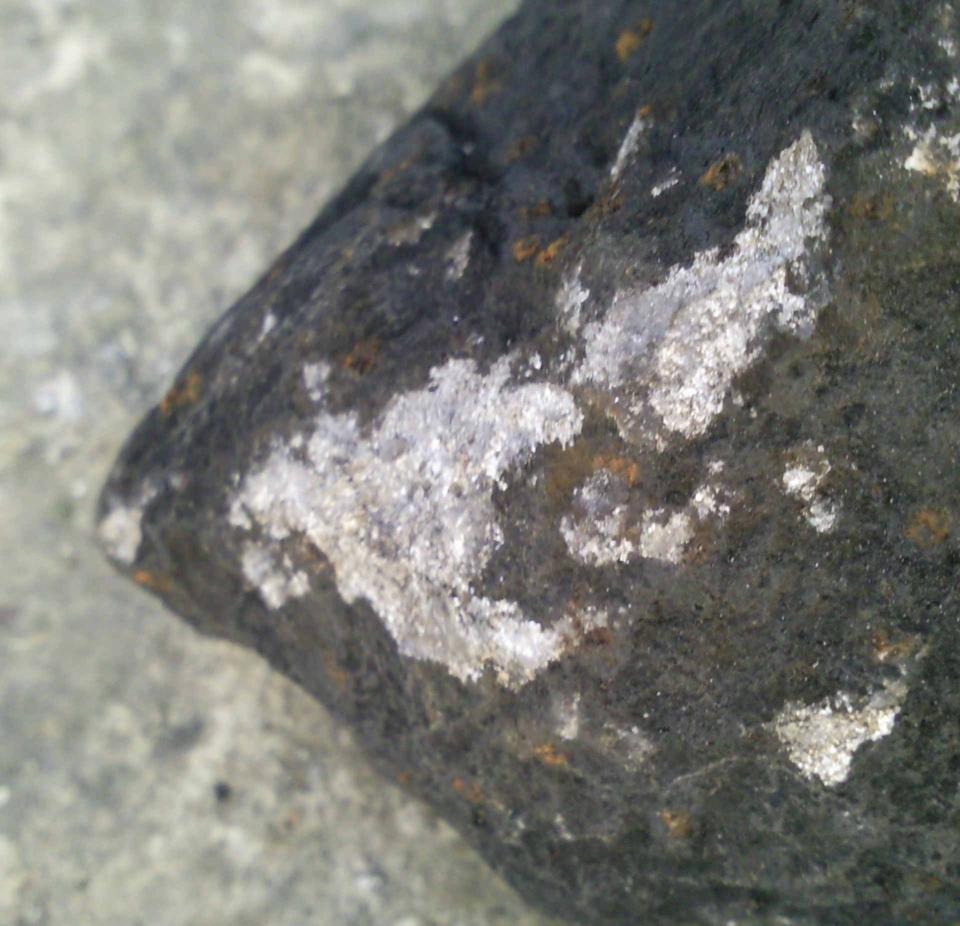

Bonjour, fouillant le terres de mon jardin, je déplace une pierre,soudain je m'aperçois qu'elle est très lourde pour ses dimensions !
Ses dimensions sont de 10 cm x 8cm x 6 cm ~
Pour un poid de 2 kg 2 au 100 gr près.
Voici les images.
Miniature(s) jointe(s)
Image attachée
Image attachée
Cordiallement, Jérôme, Jeune amateur de fossile et minéraux.

il nous faudrait des détails....
que tu fasses quelques tests simples : dureté, densité, trace, (hcl pas obligé!) ....
vois ma signature pour de l'aide :
Aide à la détermination des minéraux, cliquez ici !
Laurent @+

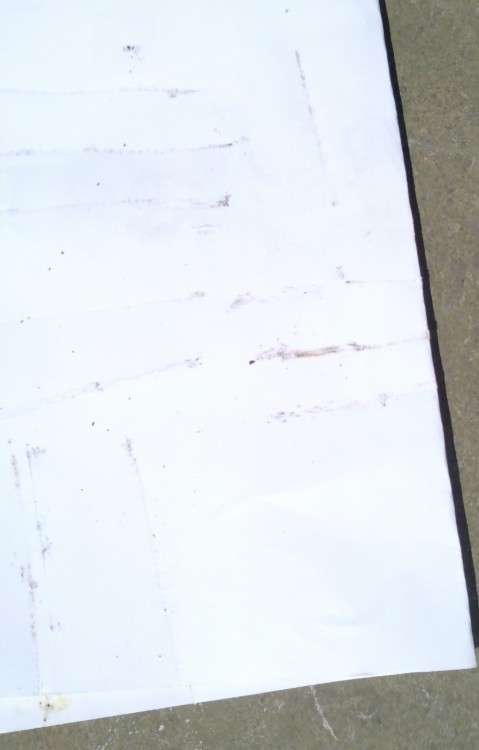

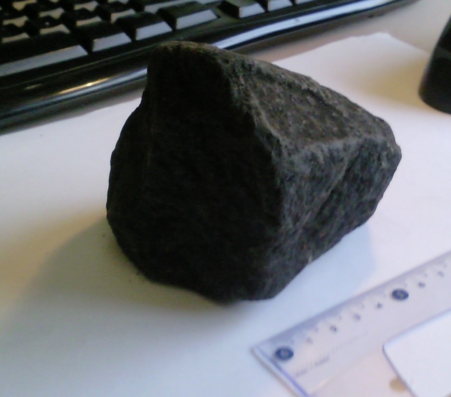

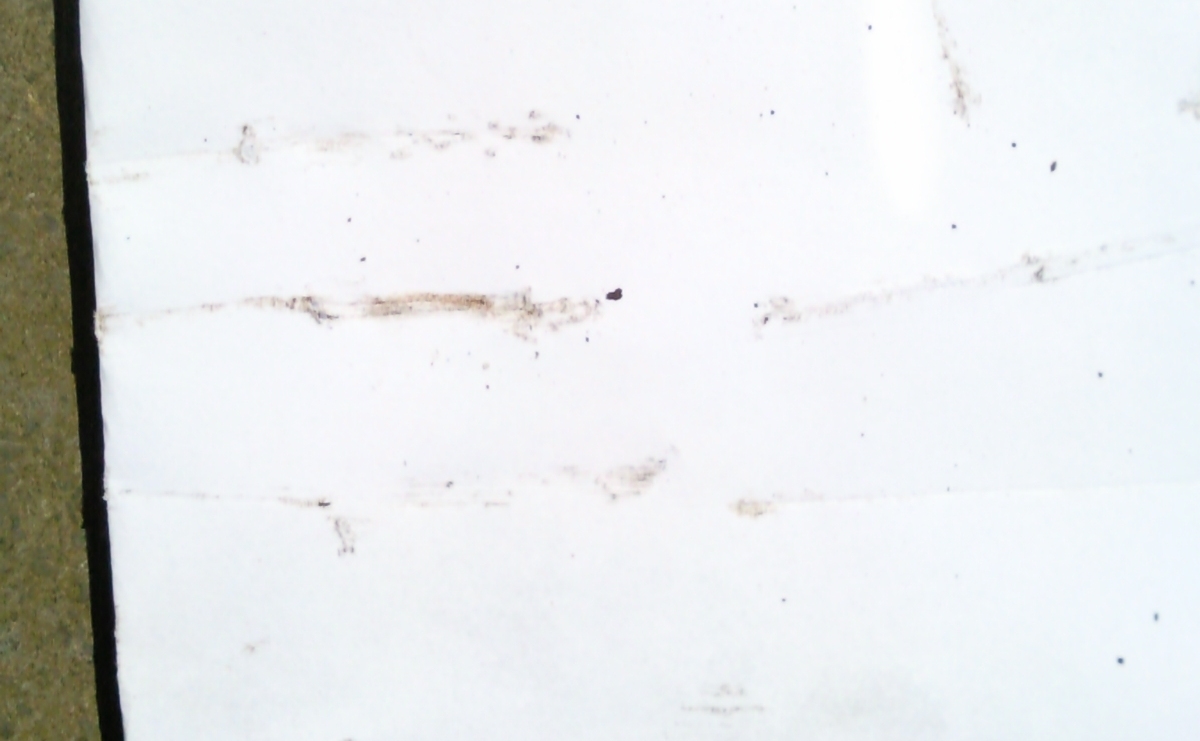

Après test :
Pierre abrasive : Après passage de l'ongle, un dépôt y reste.
Rien à la pièce de cuivre, au couteau et au verre.(Le verre casse.)
Je n'ai pu tester la densité car je ne possède pas d'eau distillée.
Niveau trace, elle est brune.
Voir image ci dessous.

Si tu as une balance…
Distillée ou pas, l'eau reste de l'eau et les abérations introduites par le delta de certaines balances sont beaucoup plus importantes…
Ta pierre est plus dure que l'ongle. Essaie, maintenant de rayer du cuivre avec ta pierre…
Comment et sur quoi as-tu réalisé ton test de trace ? Sur une partie fraîche ? ou sur la surface de l'échantillon ? À+

Bonjour, j'ai fait le test sur une feuille avec diverses endroits de la pierre.

La trace que tu as obtenue sur la feuille de papier, n'est pas la trace laissée par ton échantillon : c'est celle laissée par ce qui recouvre ton échantillon (salissure ? altération ?).
Les tests sont a réaliser avec du matériau frais et sain (le marteau de géologue a pour but premier, non pas de prélever, mais de " rafraîchir" ! toujours rafraîchir, affleurements, échantillons, etc.).
Il faut enlever un petit morceau ("rafraîchir"), pour faire le test sur du matériau " frais " et sain !
Comme ce sera plus dur, tu ne pourras pas faire cette trace sur du papier, il te faudra trouver du " dégourdi " de porcelaine (dos d'un carreau grèsé blanc, par exemple) ; ou broyer, à le rédiure en poudre, un éclat de ton minéral, puis passer cette poudre sur un papier blanc…

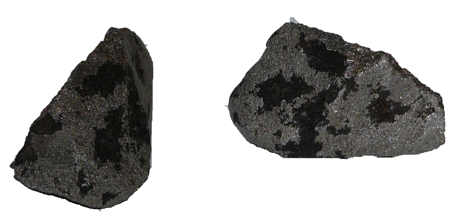

Bonjour, voulant prélever un morceau, je m'appercois qu'après un ou deux coup, c'est du métal !
Je te montre une image :

ça fait un peu l'effet de la magnétite qui était exploitée sur sion les mines (44) ...
le minerai de fer de nyoiseau aussi (49) !!
une photo plus nette de la partie cassée si tu peux ...

Voici Voilà !
EDIT : La pierre n'es pas aimantée.
(3cm x1.7 cm)
densité du morceau : 7
