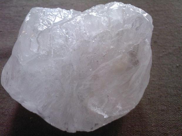

La pierre d'Alun ( sulfate d'aluminium et de potassium ) est un excellent deodorant anti transpirant.
Ces propriétés absorbantes ont aussi permis l'excellente fossilisation des corps momifiés comme ceux retrouvés dans la crypte de l'eglise de Saint Bonnet le Chateau dans la Loire .(42)
Écrit par : le sablais jeudi 16 octobre 2008 à 23:03
On s'en sert aussi pour stopper les petits saignements dus au rasage !
